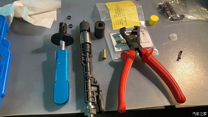

自己更换喷油嘴的特氟龙环。因为是国产的山寨工具,因此工具的设计跟正版有所不同。压紧密封环的时候,只能看哪个尺寸合适用哪个,不能完全依照ISTA的说明进行。红色钳子是用于切断旧密封环的。蓝色手柄工具,是用于把密封环推到喷油嘴上的。金黄色锥形小嘴子,是往喷油嘴上推密封环的辅助导向件。黑色中空圆柱体,是用来压紧密封环的工具。

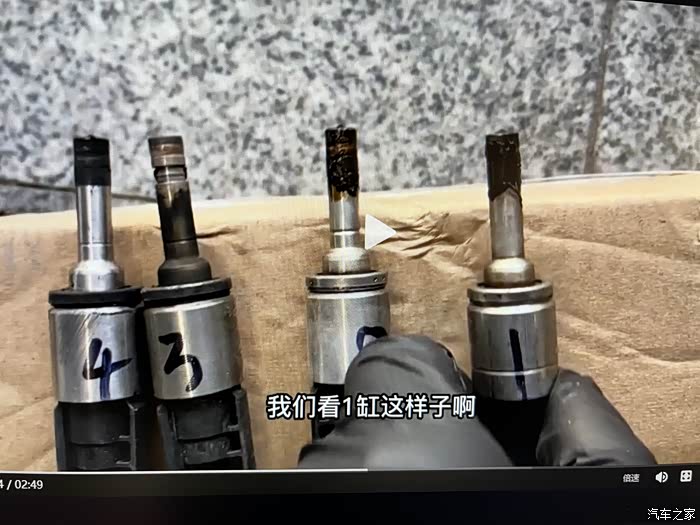

(与本文无关)网上视频中看到的别的宝马N20拆车喷油嘴图片。3缸的特氟龙环已经没了,严重漏气,如再继续使用,缸盖上的喷油嘴插孔会因高温烧蚀而变大,最坏的后果就得换缸盖。1、2缸有轻微漏气,但没啥影响。4缸看喷油嘴的颈部很干净,应该是没有漏气。但不知道退耦元件为何是黑色的。

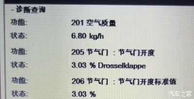

读取数据流,发现怠速时空气质量偏小(较正常偏小1-2kg/h),且有大幅度波动(6-10kg/h范围内无规律波动,有时甚至掉到5.X kg/h)。

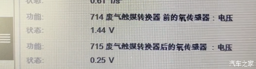

偶然发现怠速时,前氧电压1.45V,后氧电压0.23V。而这个车前氧一般应在1.47-1.50V,后氧在0.6-0.7V。
宽带前氧电压低说明偏浓,阶跃后氧电压低说明偏稀。俗话说得好:前氧浓后氧稀,肯定有问题。

空气质量大幅度波动,低的时候可到6kg/h,高时可到10kg/h

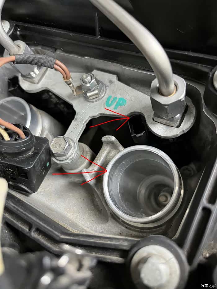

提示:正常情况下,N20的喷油嘴安装好后,它是与旁边火花塞孔的上沿一样高的。
图中箭头所指的两个位置:喷油嘴插座上缘和火花塞孔上缘,高度应基本一致。如果喷油嘴插座明显低于火花塞孔,或者压紧喷油嘴的T型铁片的中间部分可以轻易地接触到缸盖,那极有可能是喷油嘴忘记安装退耦元件。

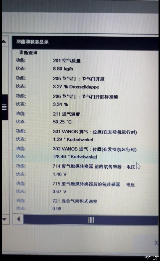

空气质量数据流基本平稳,混合气调校0.98,进气VANOS回到38°左右。
