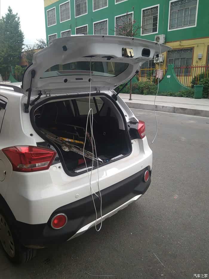

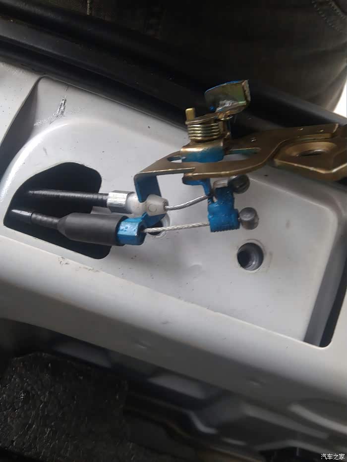

忙活了一个下午,快递中饭都没吃就开工,累死大叔了,顺序有点乱,

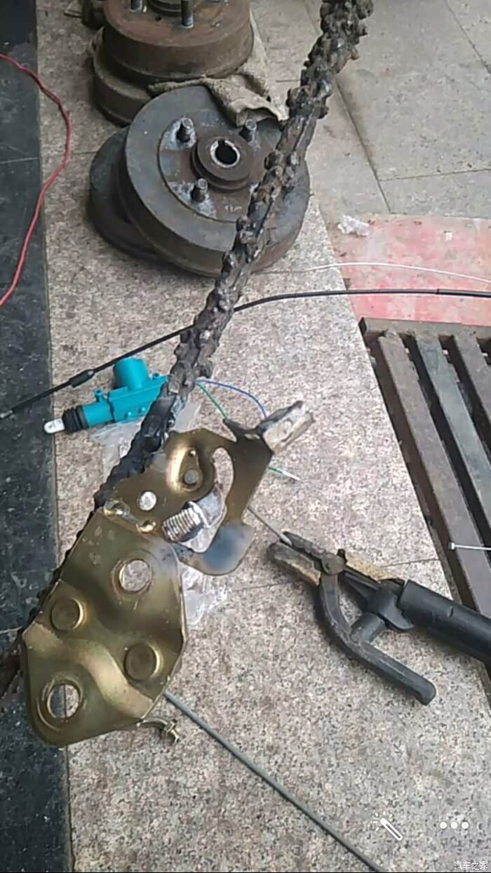

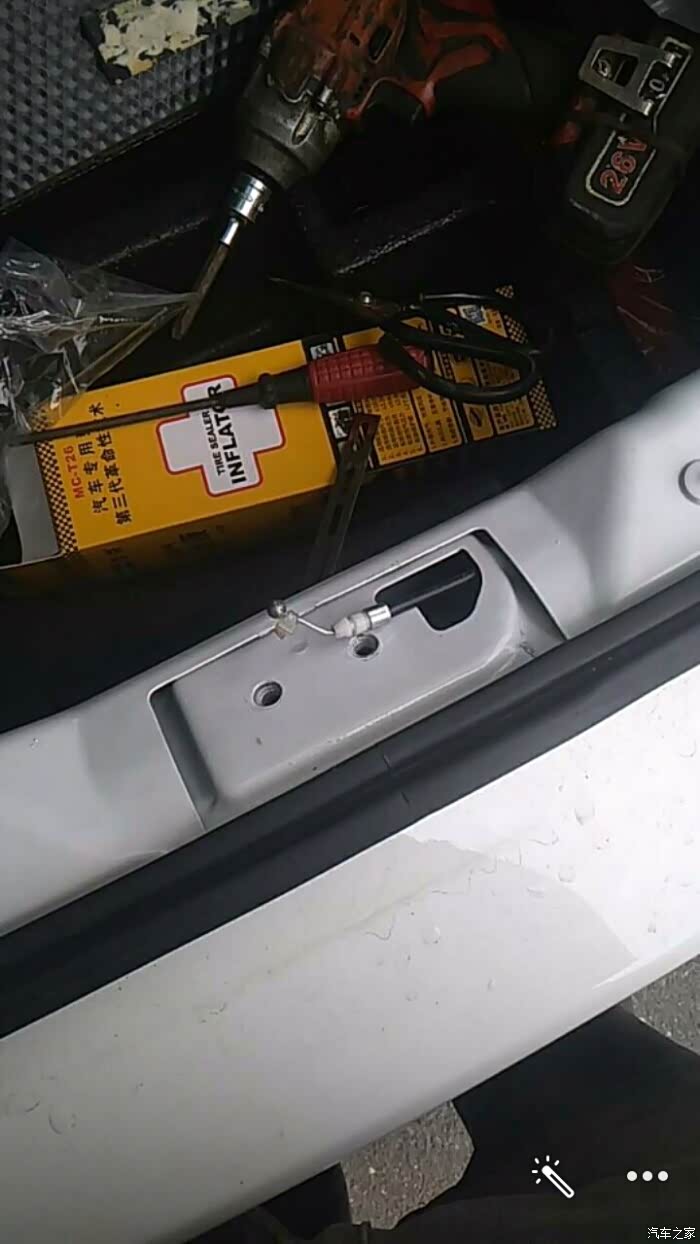

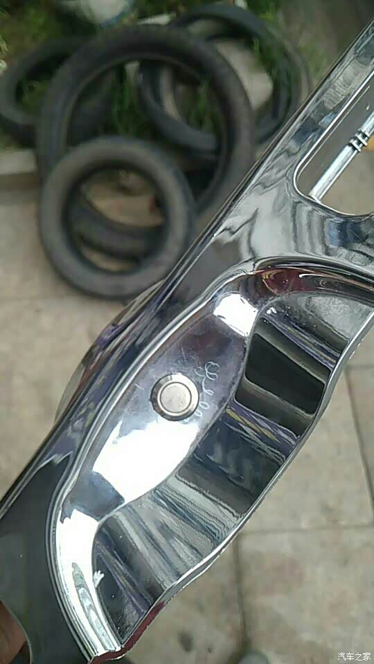

加工拉线卡槽

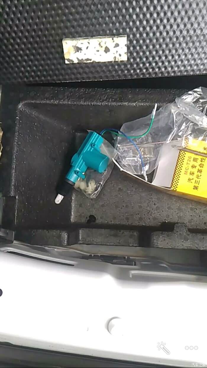

拆解看看怎么改

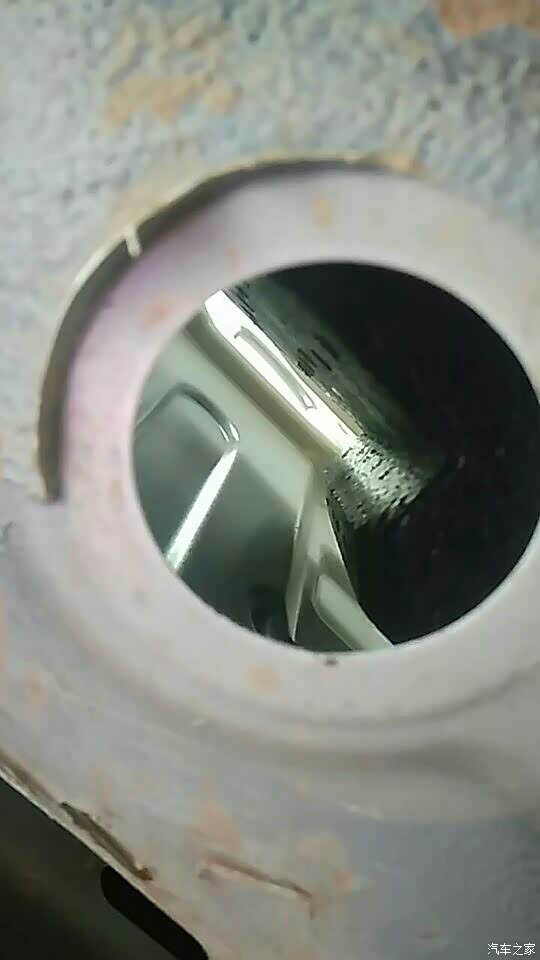

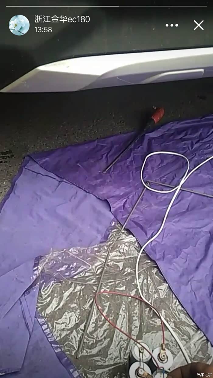

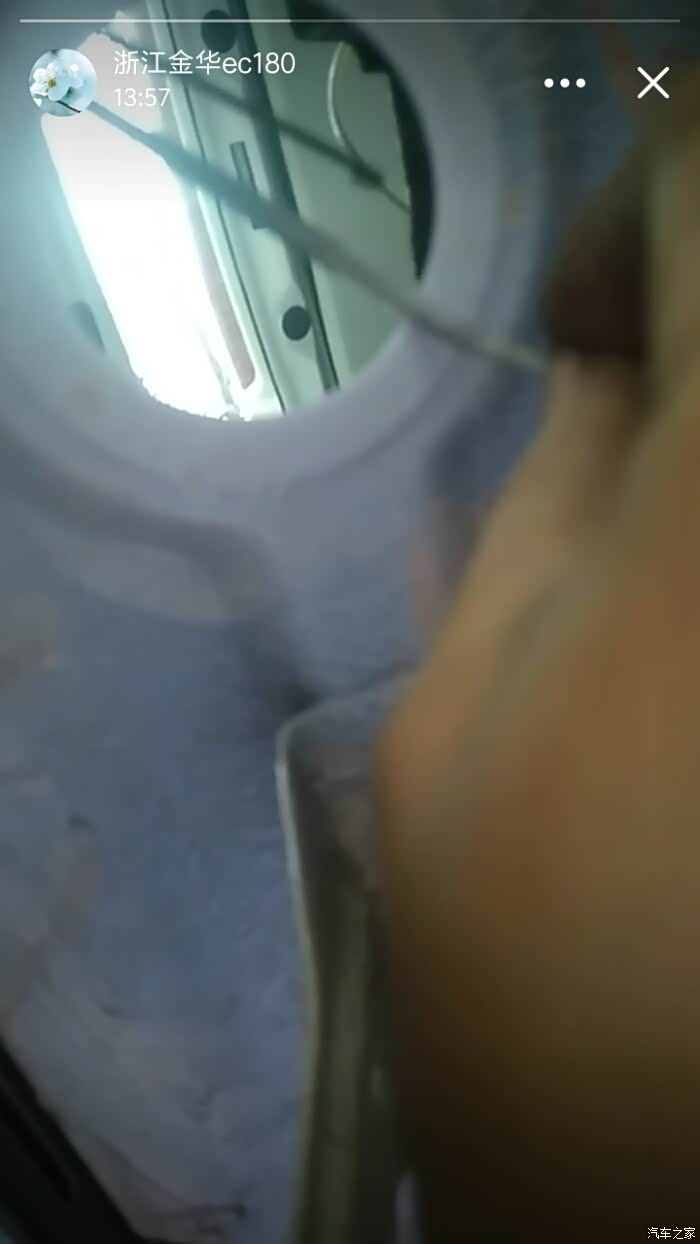

小插曲,两把钥匙都所里头了,还好我把测试线接好了,搞了半天把从底部两个小圆空把泡沫顶开,把测试线勾出来,筒子们趴下,要点火起飞了!!!
掏测试线中,,,,

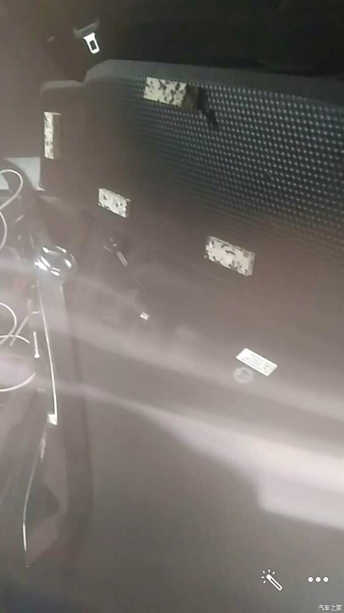

看谁的眼睛亮,发现遥控钥匙了没
拆解
钥匙啊钥匙都看得见拿不到,前天两把钥匙都带去配折叠钥匙的,结果不能配,就把备用钥匙放手伏箱里了,刚才下小雨我好死不死把窗也都关上了,我又好死不死的想看看锁车点烟器多久短电,于是悲剧发生
中控马达

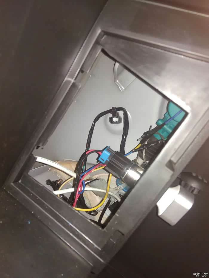

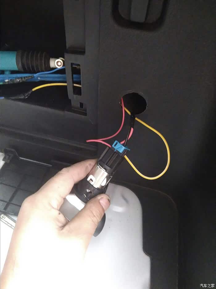

穿线费劲
穿线

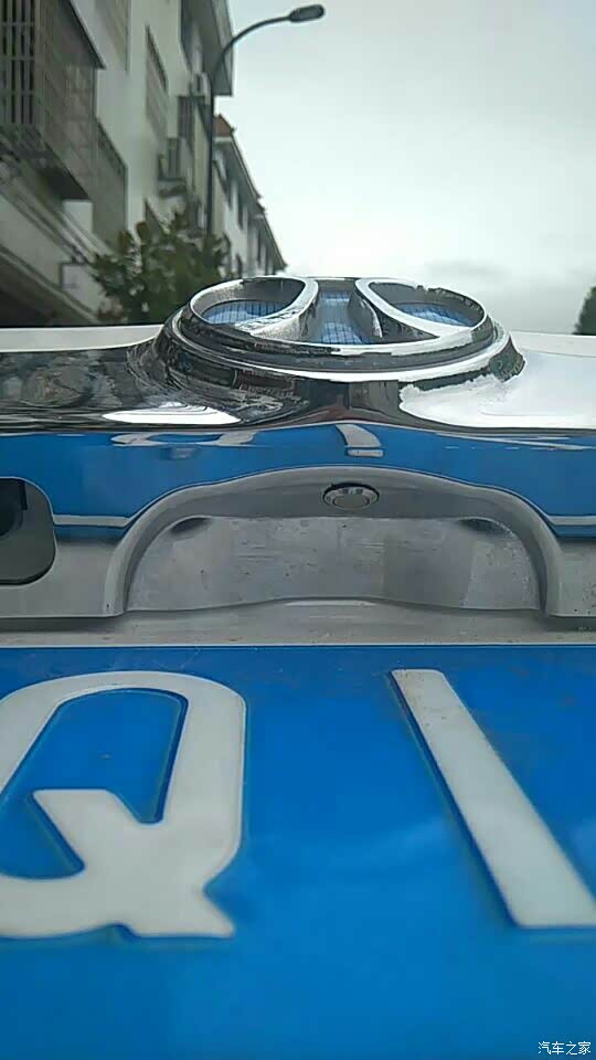

本来想这样放,结果拉线弯折角度太大,没力打不开
试了好几个方案,后来只能这样了,反正藏私房钱的空间还是够的不影响

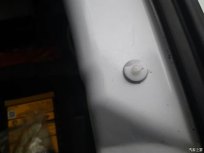

卡扣坏了,以前面包车上有备用

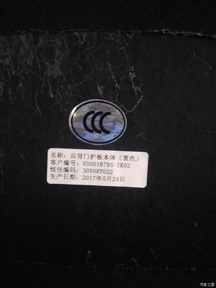

车门护板

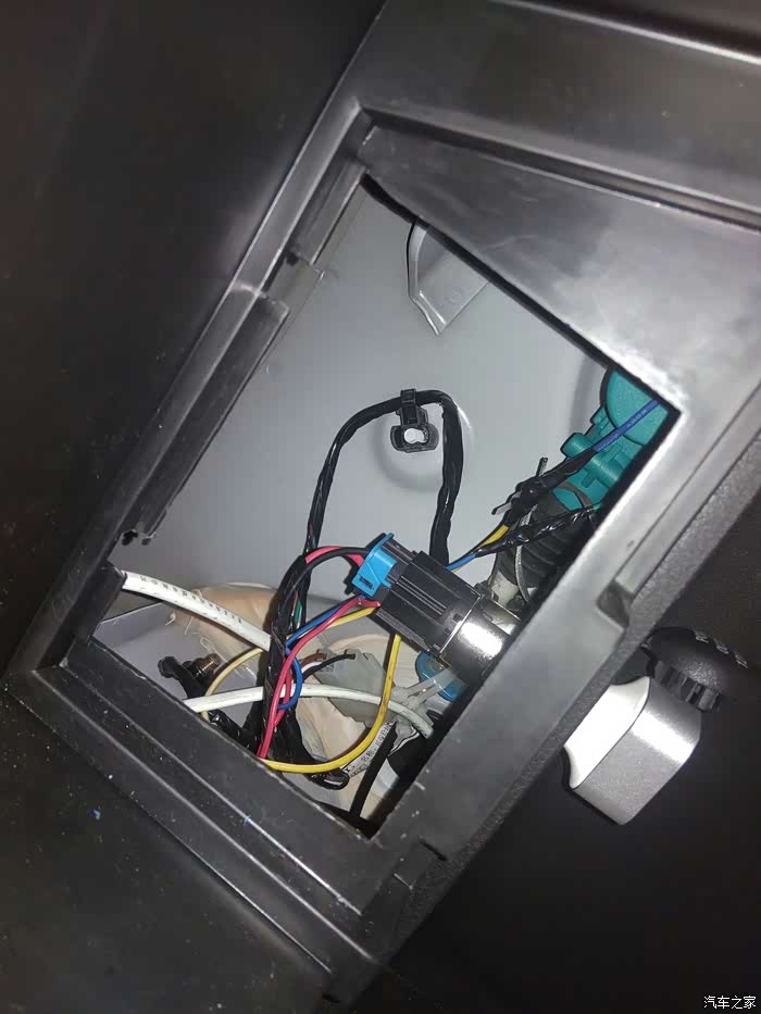

取电不破线,
有点样子了

完工
掏菊花中

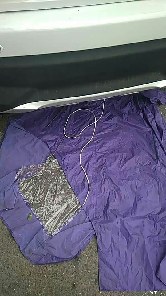

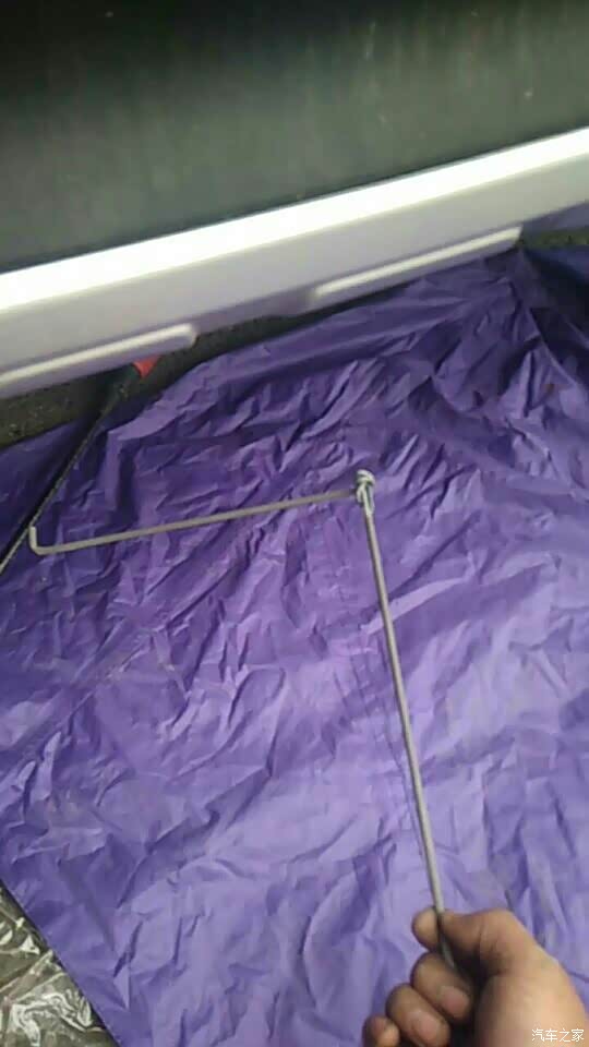

做好的钩测试线的工具
测试线拉出来了
经测试,一般要按两到三下才能打开,这样有好处也有坏处,再锁车点烟器没断电的情况下外人不容易打开尾箱,但是比遥控和去驾驶室拉要方便,家里出来按下原车解锁点烟器通电,就可以开后备箱了,遥控的有一种情况就是你的钥匙和尾箱遥控都插在车上,你人在买面零时有人拿东西来的时候你还是要回去驾驶室安遥控的,
