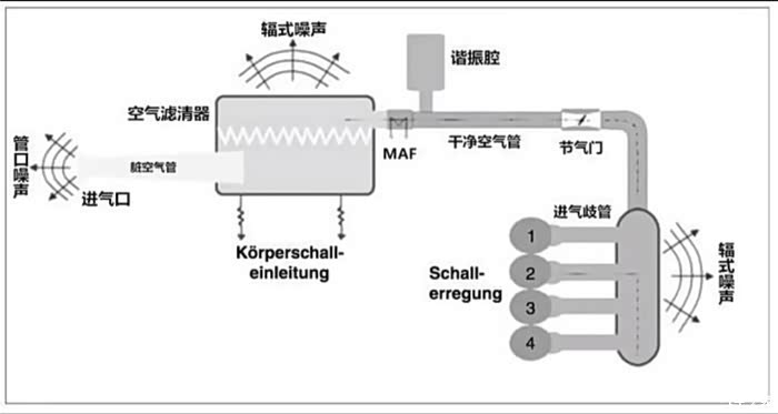

谐振进气的原理
任何车,只要有气门开/闭动作的存在,在进气管内就必然存在抵抗进气的反向气体。 充分利用反向气体增强进气! 提升低扭而且不影响高速!燃烧更充分,动力更强,排放更低,更节能!由于进气过程具有间歇性与周期性,致使进气歧管内产生一定幅度的压力波。此压力波以当地声速在进气系统内传播和往复反射。如果利用一定长度和直径的进气歧管和一定容积的谐振室组成谐振进气系统,并使其固有频率与气门的进气周期协调,那么在特定转速下,就会在进气门关闭之前,在进气歧管内产生大幅度的压力波,使进气歧管内进气压力增高,从而增加进气量。这种效应称为进气波效应。空气进气惯性。
上图 说一下原理
进气系统示意图
无 进气谐振
有 进气谐振

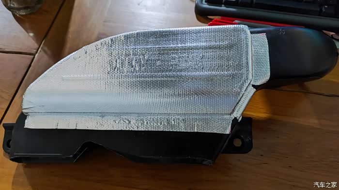

文件导入 PLA打印机 打印
3D打印 谐振箱

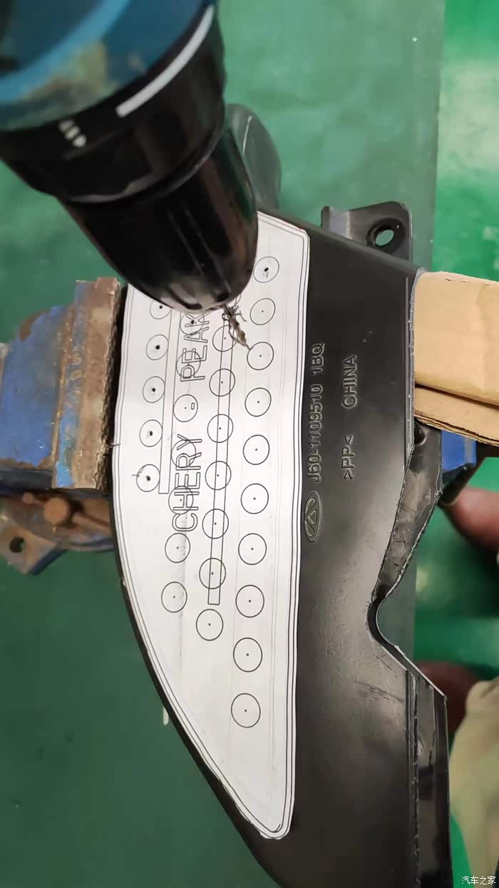

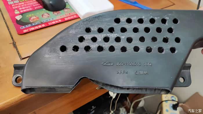

在原进气 使用直径15mm钻头打孔 阵列

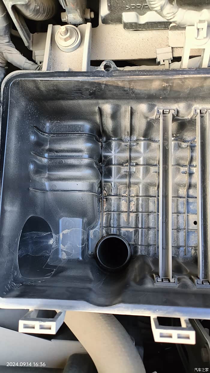

打印件 粘接在原车开好孔的进气风嘴上
玻纤胶带 做隔热处理
安装完成 测试综合性能。 低速扭矩增强,起步油门反应明显。

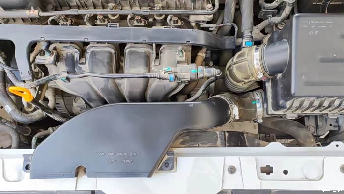

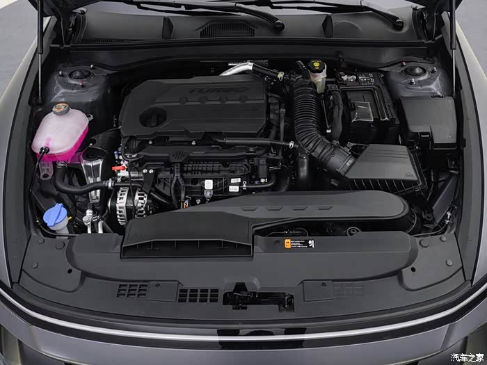

未改装进气 奇瑞原车进气 嘴 与合资车进气比较,显得无比渺小 LOW。
以下图片 是合资车与 奇瑞进气 阉割版的比较。强大的进气 能够良好的改善 发动机内部的燃烧状况,有效提高燃油效率。
未改装进气 奇瑞原车进气 嘴
合资车复杂合理的 进气系统
经过三个月的实测,现在我的车加油车子比原来轻松的感觉,发动机进气噪音明显降低,而且低转有部分提升,低扭在低转速起步的确有改善,尤其红绿灯起步,不再是被人按喇叭催着走的车!!

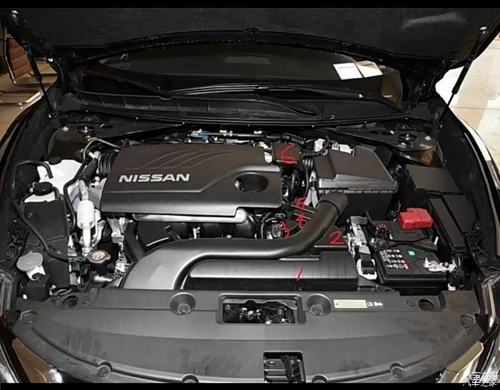

解读一下 车友的疑惑,谐振进气 作用的重要性。如果没有必要,国外车企就没必要 设计这么复杂,画蛇添足了。

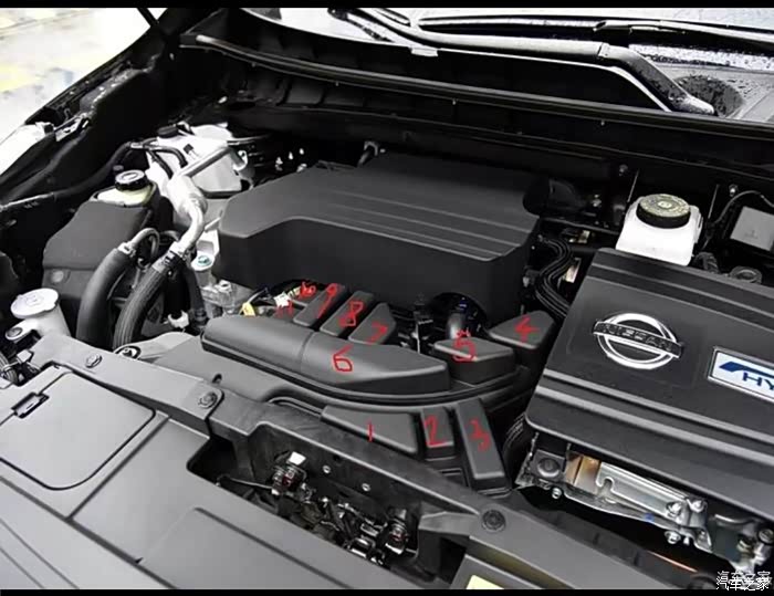

以下是 日产系列车 部分进气。

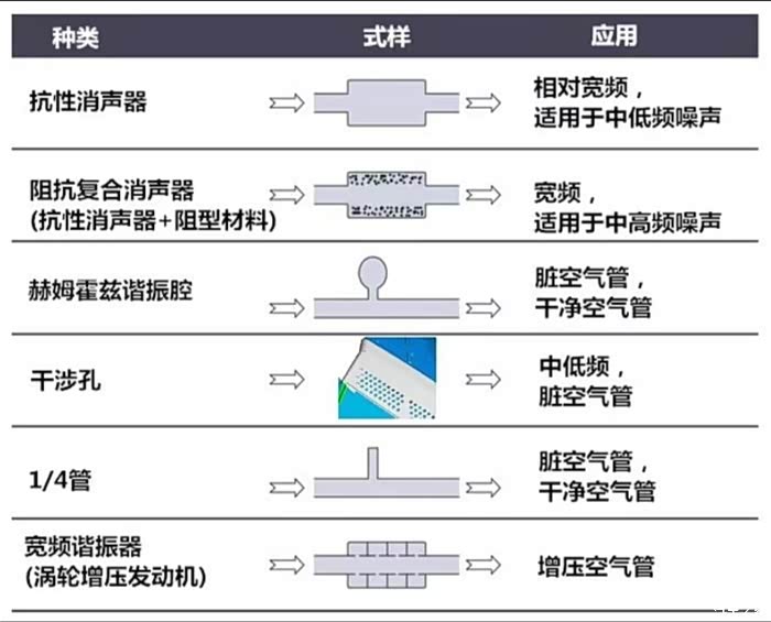

谐振进气的 种类
进气系统 示意

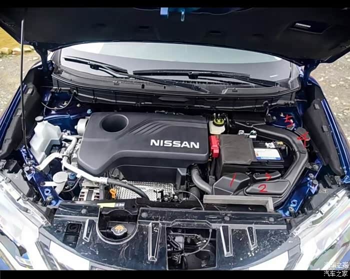

谐振箱 惊人的数量级
谐振箱 惊人的数量
谐振箱 惊人的数量级别。不要眨眼 ,睁大娃眼
