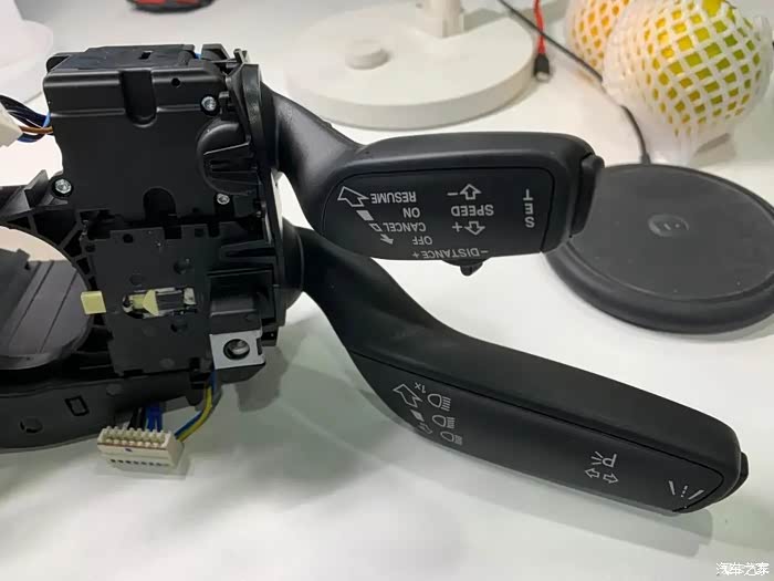

高6当然可以使用7代盘子装ACC,这里车主用的是奥迪拨杆式

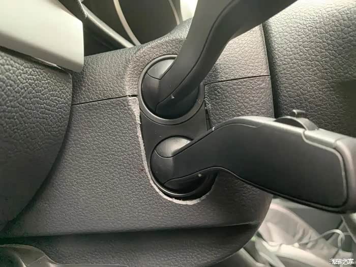

他买了一款老奥迪A3的ACC手柄进行改造,需要给方向盘这里的外壳进行一下挖开,直接照着轮廓一点点打磨就行,当然,这是手打的,肯定没办法平滑完美,除非之后用锉刀再磨一磨。
加工完没那么好看但是也行。
老奥迪A3带ACC车型的手柄,上排支持一件叫出车道保持
图片已删除
奥迪始终是这种操作方式,拨杆操作,包括斯柯达

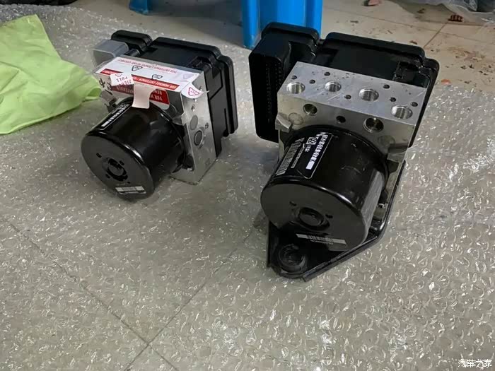

支持ACC的关键在于换ABS泵,换成20位的支持ACC的泵。
左图为支持ACC的ABS泵,是20位(不知道是不是标注为MK100 ESC的款式,总之价格非常高,比MQB零件还贵,总体上PQ零件比MQB贵)光从外观看不出明显的区别。

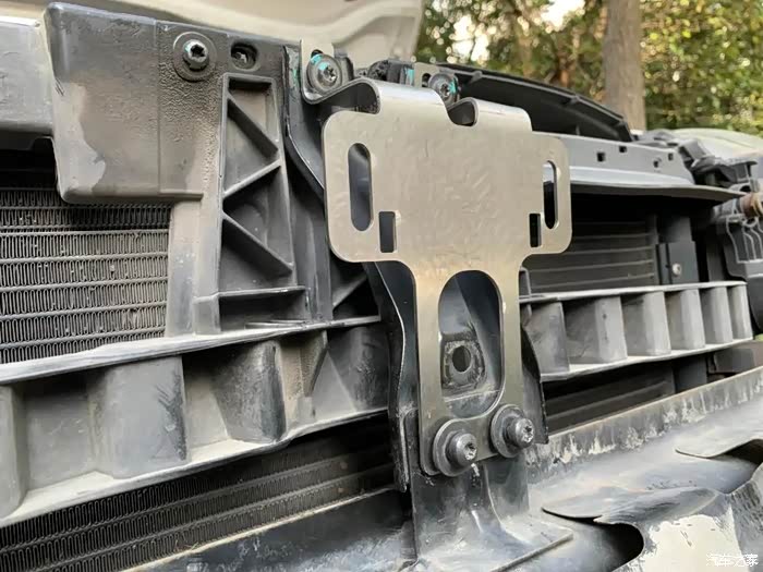

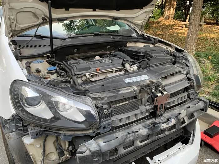

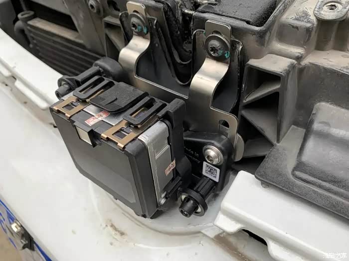

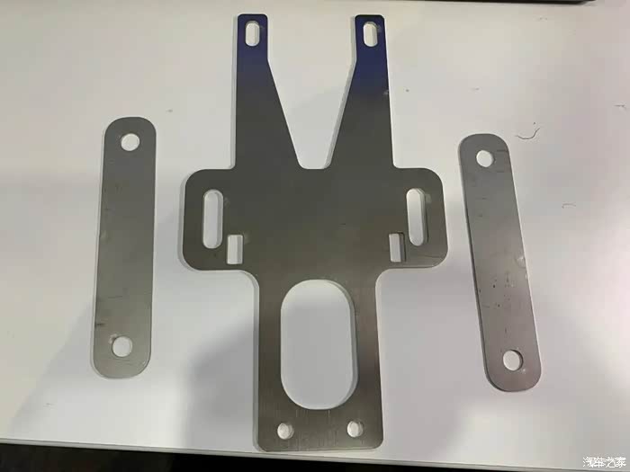

ACC雷达模块是通过车主DIY的支架装上去的,这个ACC雷达看起来应该是7N0 907 561(PQ平台的方头ACC)

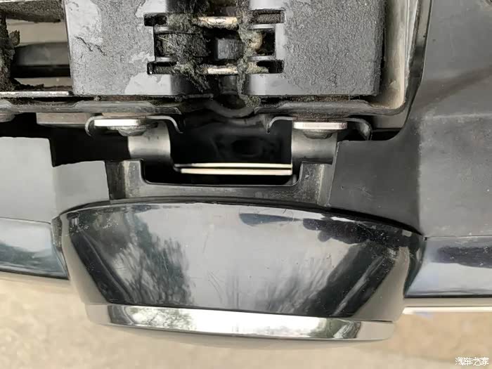

支架是亮点,CNC加工出来的,挂在大众标后面,最流行的装法
图片已删除
当然不要忘记买大众陶瓷标,车主卖的哪款就不太清楚了

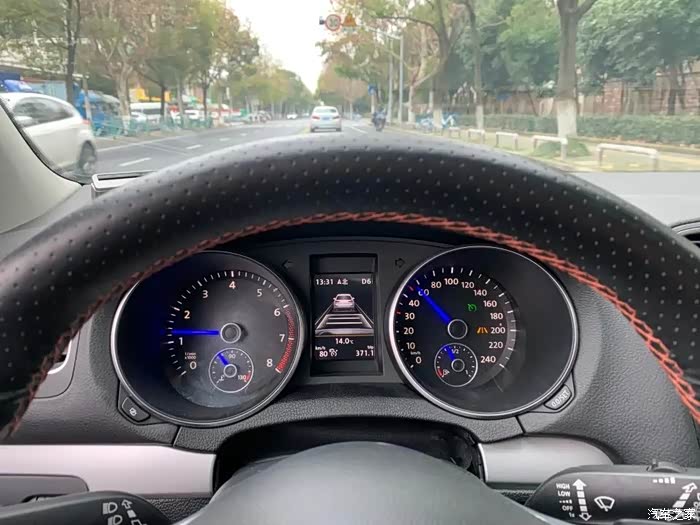

装完完全不会卡
车主是用CNC加工的,安装的时候还需要钳子夹一下调整角度
