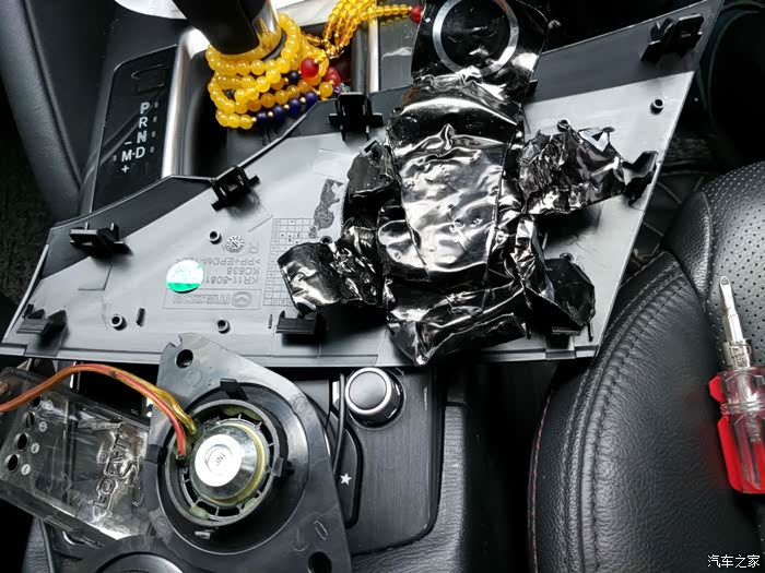

经历1:刚买车时候到音响改装店装的劲浪套装喇叭,卖家就这样安装的,糊弄我,你看这工艺水平!

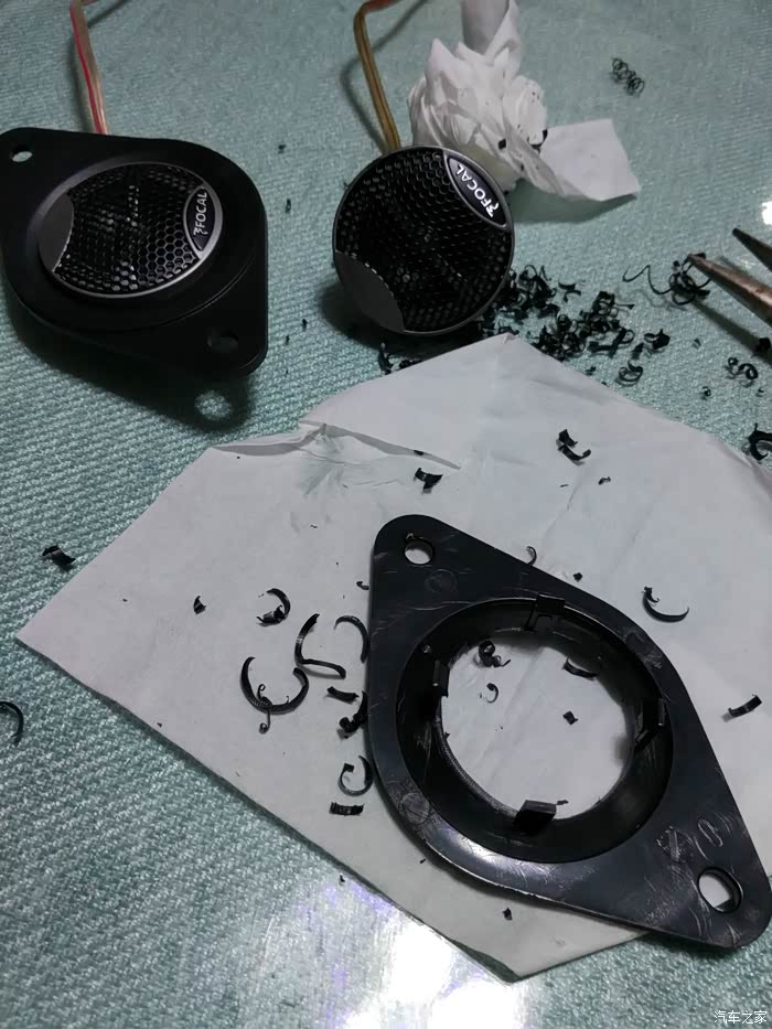

自己拆下打磨,自己干,比较细致
自己安装好了,非常的服帖!

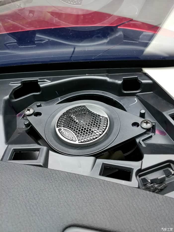

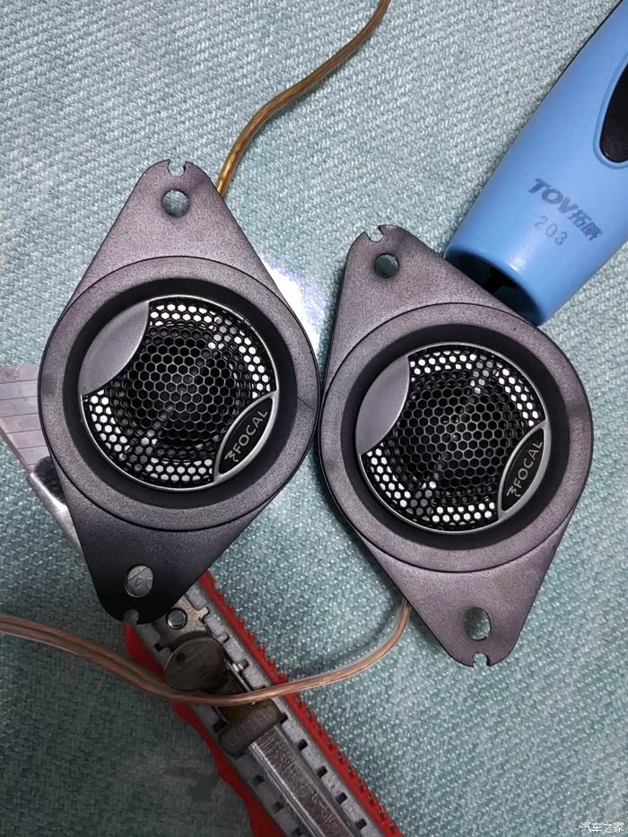

高音头上车了,是劲浪套装喇叭里面的!中音喇叭也是安装的不像样!我这里就不发出来了!

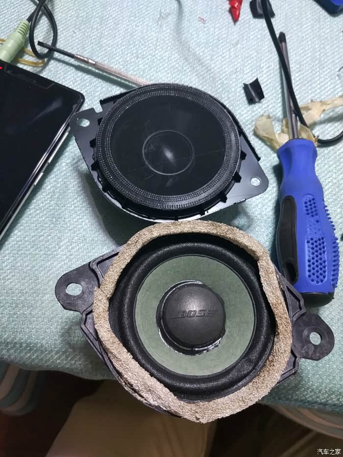

这是我加装的中置喇叭,个人感觉还是有点效果,有些高手说声场会乱!(光中置喇叭我买了就有3个,BOSE原厂二手的,奔驰的,还有一个长安铃木双音圈目前在用)

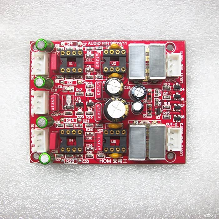

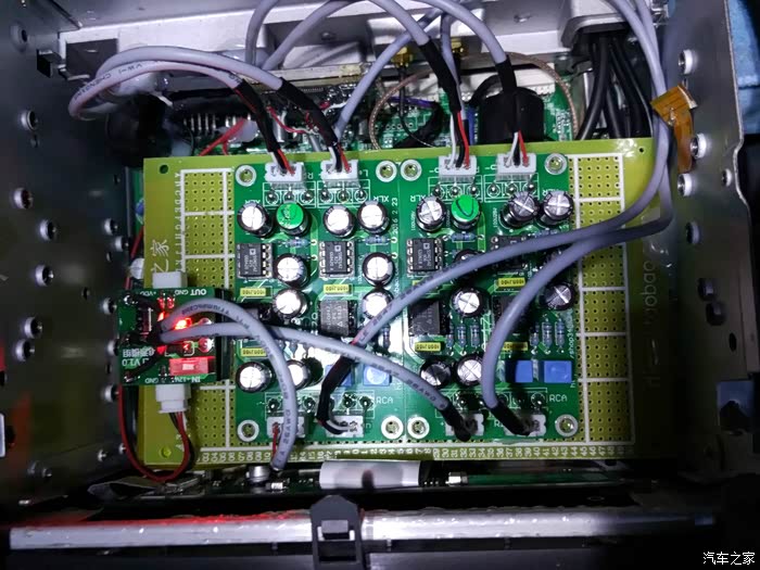

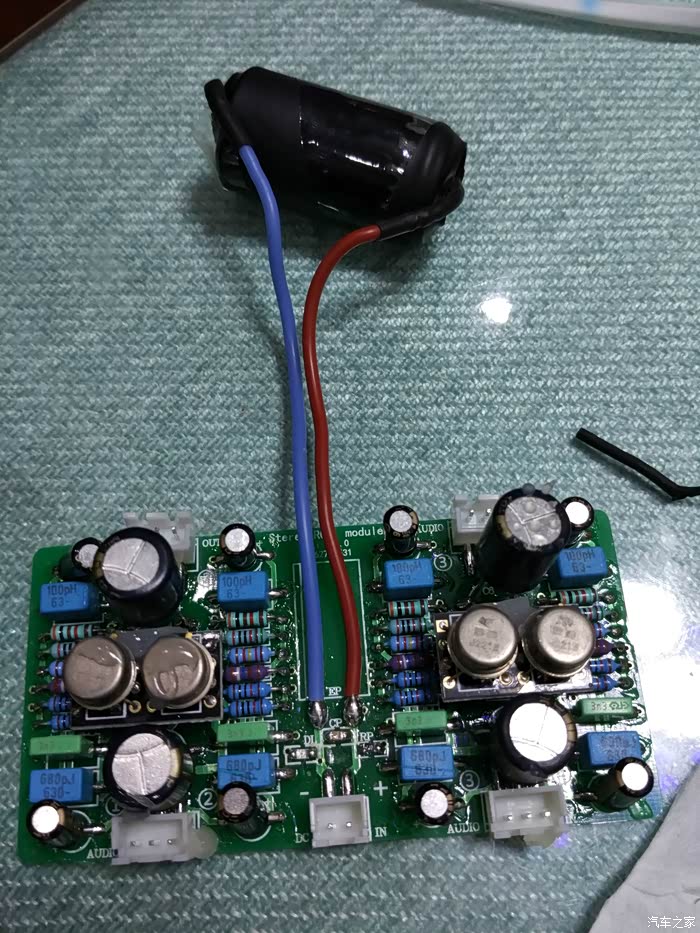

经历2:南通卖家亲自操刀帮我加前级运放板,就是这玩意,运放板和运放芯片,中间各种问题,各种解决掉,一直搞到天黑
又折腾几天,还是听不成,声音对不上,然后这是改平衡输出,又快递去改后变成这样,结果一试车毛用没有,声音更不对了,4个喇叭都不能同时发声,等于改瞎了,哎,又弄了几百块改装,钱也白花了!后来放弃了一段时间,再闲时又想想弄这么久了不能放弃了,现在放弃太不不甘心了!
经历3:又天天找资料看改装实例,然后又在某宝上又花几百块,找到另外一个商家的运放板,试了一下,稍有提升还是没有太大的效果!还是闷,不干净,不清晰!

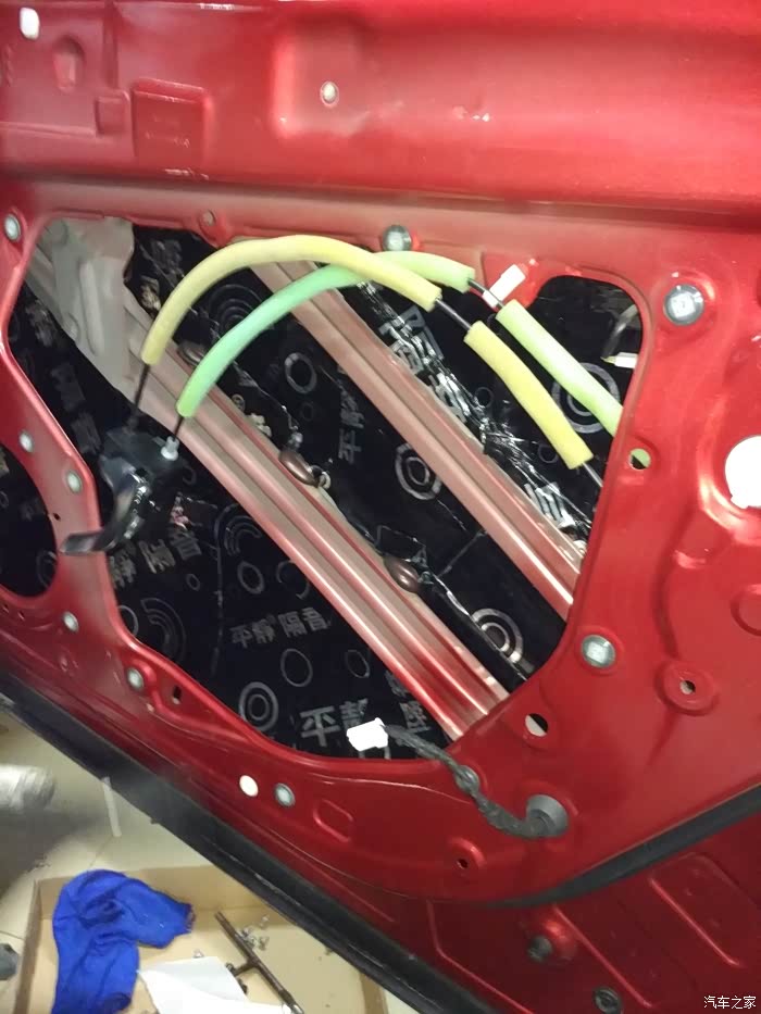

经历5:中间跑了2个音响改装店,各有各的意见,都是叫我全套换成他们推荐的品牌,后来我想想不行,代价也太高,而且也不知道换后的效果,不过共同的意见就是隔音不行,我又花了钱找了一家隔音店重新隔音,然后把以前马马虎虎做的隔音材料全撕下重新平静隔音,目前3层做的很到位的4门隔音与引擎盖隔音

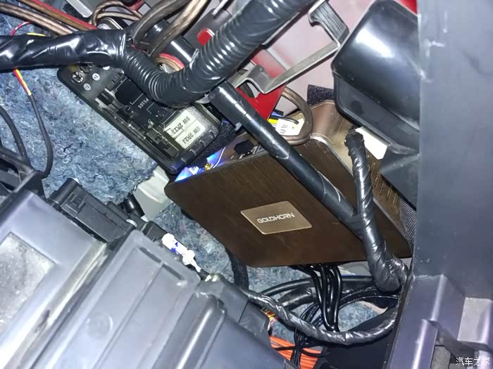

经历6:本来想将就用用的,因为去年的时候就网上找各种安卓大屏导航,后来也是某宝找的一个品牌叫善行的,可是商家只有昂克赛拉的,问客服告知也暂时没有CX-5的计划,只能放弃,后来各种办法试过以后还是没有什么改善,只能从音源着手,花了2000多买了一个歌航DSD无损播放器,音源方面这下解决了应该没得说了吧
拆下的歌航A1接口图,现在闲置,有意向的联系我
歌航藏在原厂功放预留的位置,非常合适!

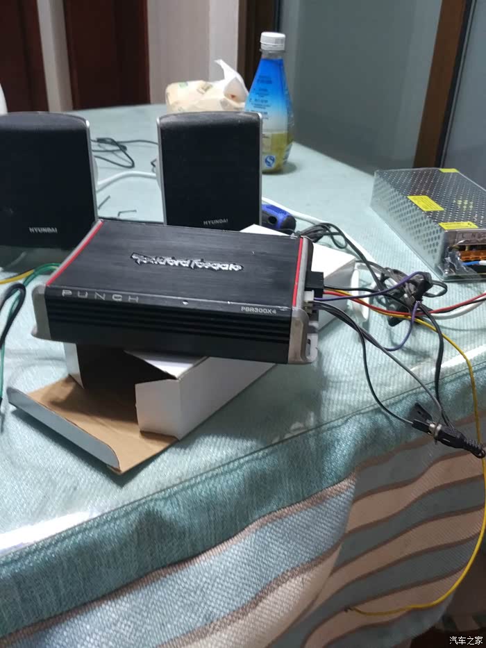

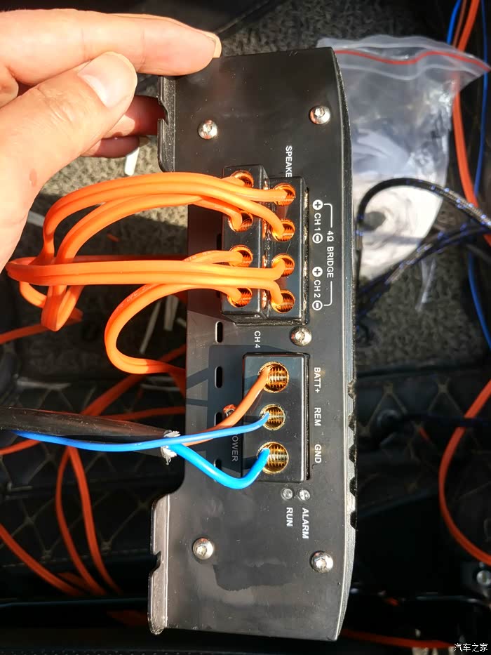

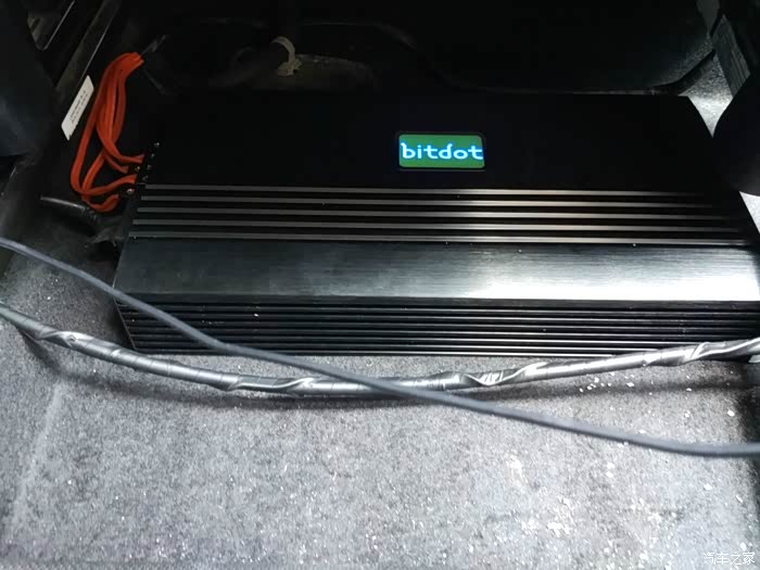

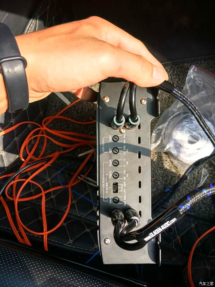

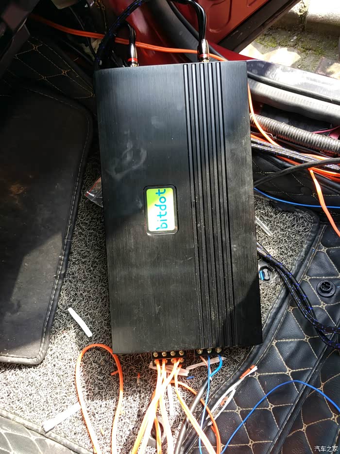

经历7:用歌航就要买外置功放,我就某宝又花了钱买近2千买了一个4*150W的功放,总个组合起来了,决定不被外面人坑了,全部自己施工
功放输出接口
开始施工
一个人慢慢弄,一天时间,不过现在已经闲置了!有需要与我联系
走线还算整齐吧!

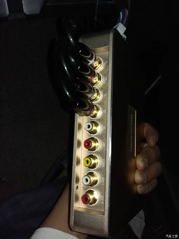

放到副驾驶位置了,全部调试好以后,一听确实不错,看样与音源解码解析度确实原因很大!本以为到此可以告一段落了,可没想到,用这功放功率太大,听歌必须要发动车子,不然就会亏电打不起来火!遇到几次了,忘记发动了结果一会打不起来火了,还想了一下对车可能也不好,对电瓶也不好!于是慢慢的就有个想法,还是要慢慢的边听边找一个好的一体机(因为本人强迫症严重)

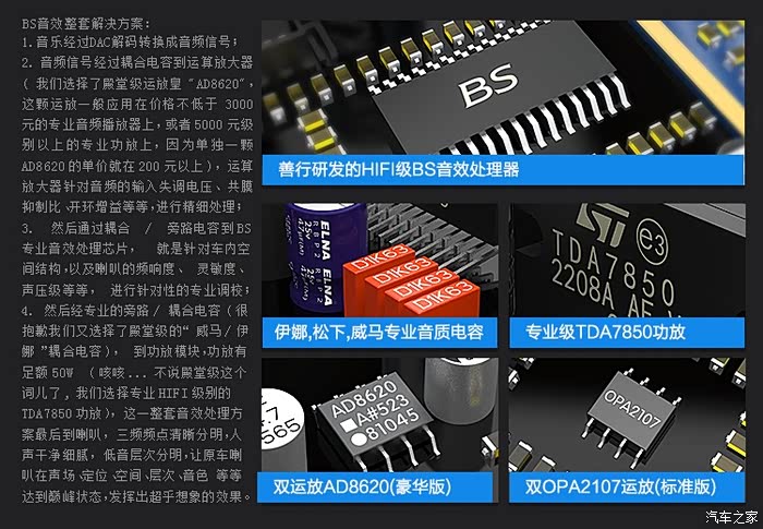

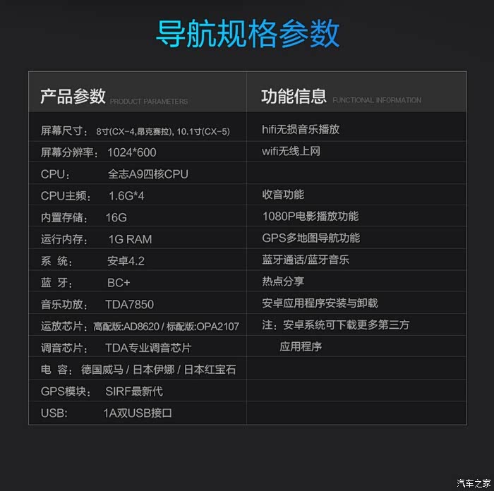

这就是天天逛某宝后看到的,宣传的硬件配置,挺不错的!
说实话就是被这套音效系统打动了,这么久苦等的就是这个!也就是为了这个一直在想办法联系到他们,这也是最大的亮点!

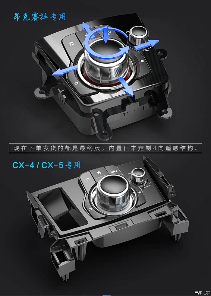

锌合金B钮,也是一个亮点!比原厂手感还要好!

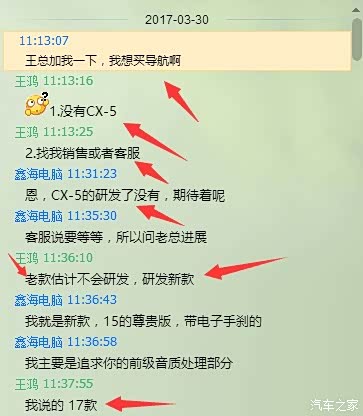

到此先告一段落,但是中间没有放弃对大屏导航的追求!目前的大屏也只有10寸突出的,9寸又不到边,所以我理想中的导航就是10寸的导航,用原车9寸的样式框,目前从宣传与硬件看只有善行用料最好,而且支持原车悦联,各方面符合我的要求,中间想尽各种办法要联系到他们的负责人,叫他们开发CX-5的导航,客服始终不能给我联系人!没办法,继续想办法搜索各大论坛有关善行导航的信息,得到的信息也很少,后来查到了官方网站联系方式,这才联系到认识的王总!
有图有真相啊,看谁说是水贴。。。。

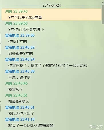

经过与王总近半年来的沟通,聊了好多音响上面的知识,也学习到了不少,也知道他也是爱音乐之人,心中暗喜这下好了,有戏了,可是王总也迟迟拿不下决定。。。。再想像王总这样的大人物怎么可能随便一个人说一下就能打动他,再别说想见就能见他了!
经过我这么久与王总的畅聊,王总终于动心了,他看我也是一个执着爱音乐之人,他说给我先听听他导航的音质后再说,于是时隔很久,王总有一次来上海出差,他说把他的昂克赛拉的导航带给我听,我满意以后再决定做不做,于是有幸见到了王总,约好时间地点装车听了以下,当时就叫我心动了,我说你赶紧开发,可以说比原厂机头音质还要好,这里不是打广告,有上海车友与我联系,过来听听我的,我们对比一下,这导航不愧价格高!原来高是有原因的,真是一分钱一分货,用的芯片好,用料十足!

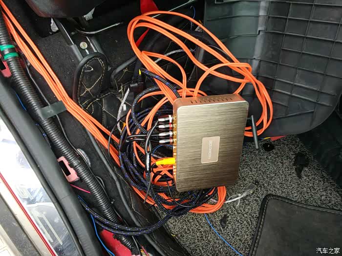

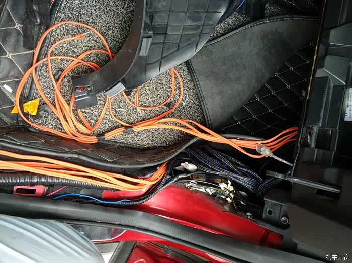

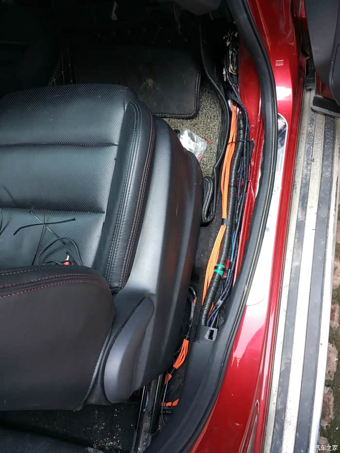

装外置苏州的喇叭线还要一根根的接回去,郁闷啊!
怎么装的怎么拆下来
等于前面付出的辛苦汗水全白瞎了,哎

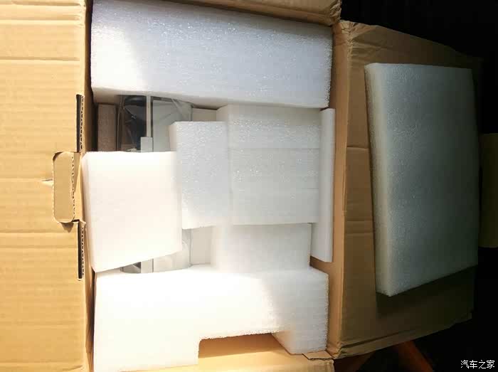

终于来了,盼了好久本来说早就产品组装好了,但是为了等彩包盒子,货一到,立马把以前的歌航和功放全拆除了!白累了那么多天,哎,白流那么多的汗,要是早点开发也不至于花了那么多的冤枉钱了,事以至此也只能想想罢了!

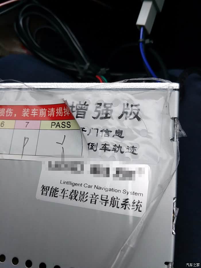

也不知道是不是首个CX5安装这款导航的用户!有喜有忧,喜是终于等到了,忧是怕新组装的有些问题没发现!包装还是不错的吧!
等这么久就是等这上面有字的盒子!亮点是的HIFI音效,大猩猩玻璃告别贴膜,手感一流!

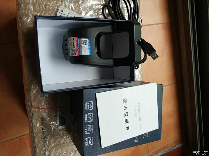

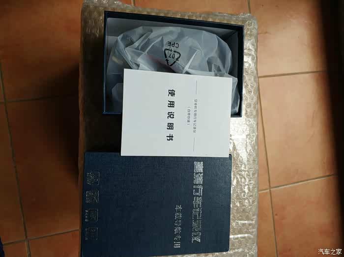

这是购买的USB记录仪,效果还不错,USB接口的
挺清晰的!

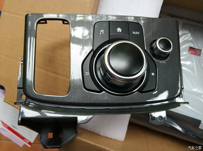

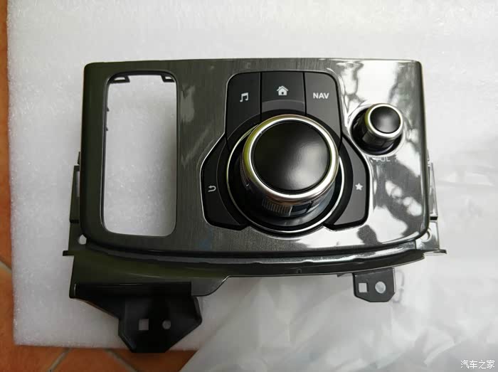

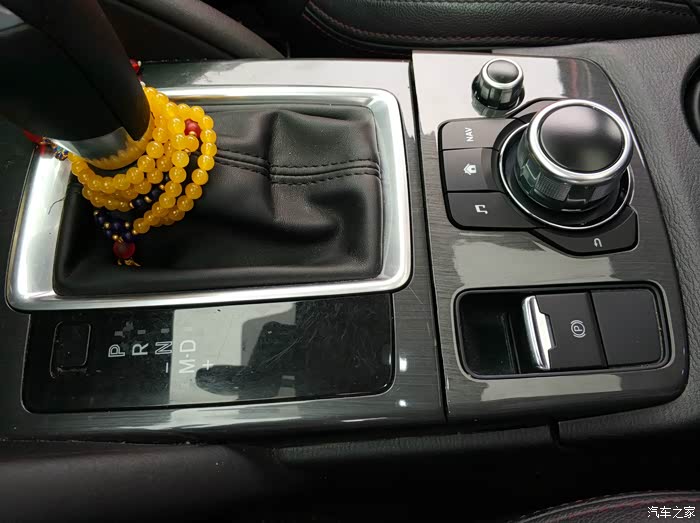

锌合金B钮,比原厂手感还要好,可以比一下,这是装逼的利器啊!
B钮的背面,严丝合缝,没一点不服帖
来张特写,看下如何!

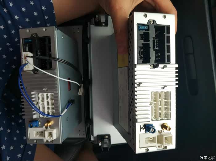

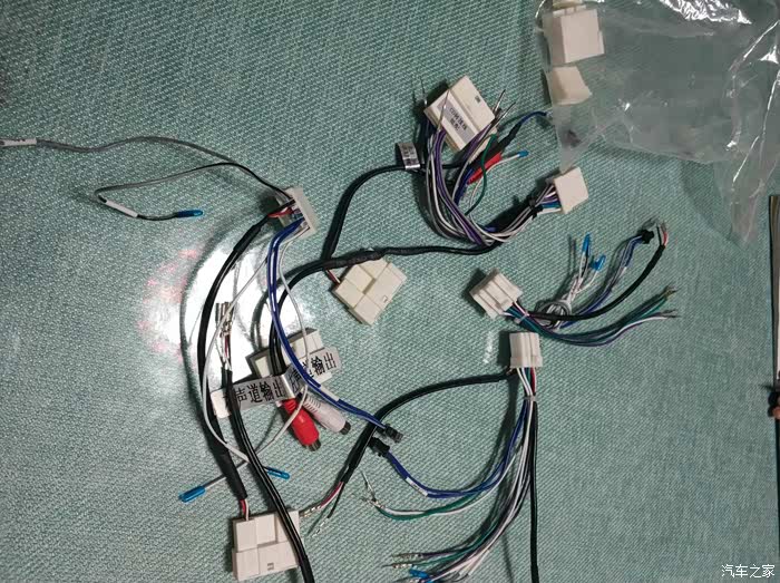

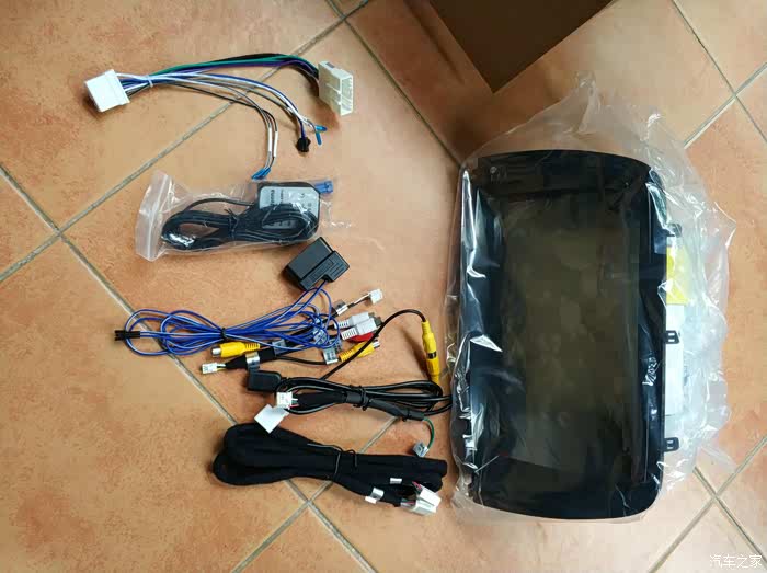

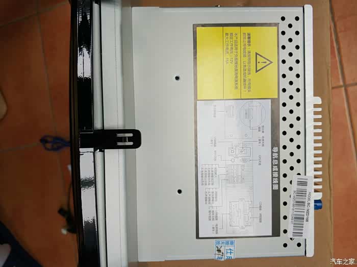

主机登场了!电路图插线说明!

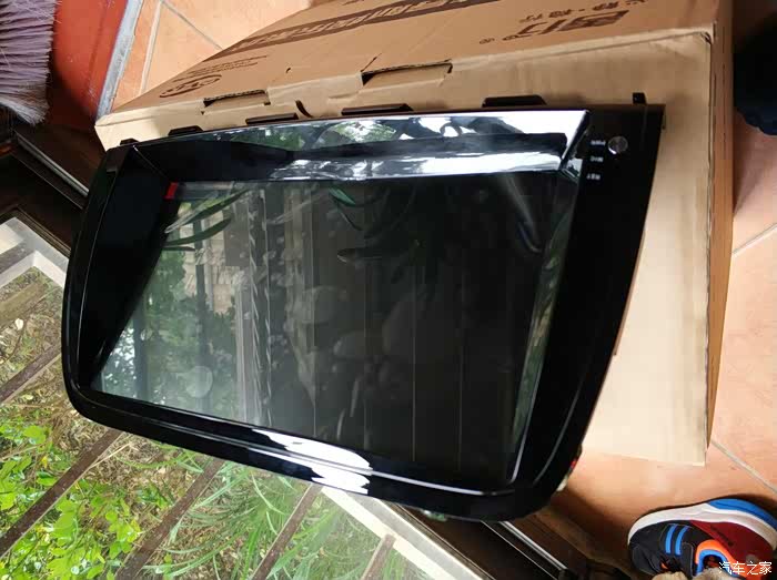

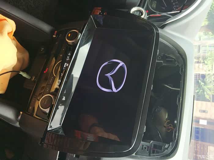

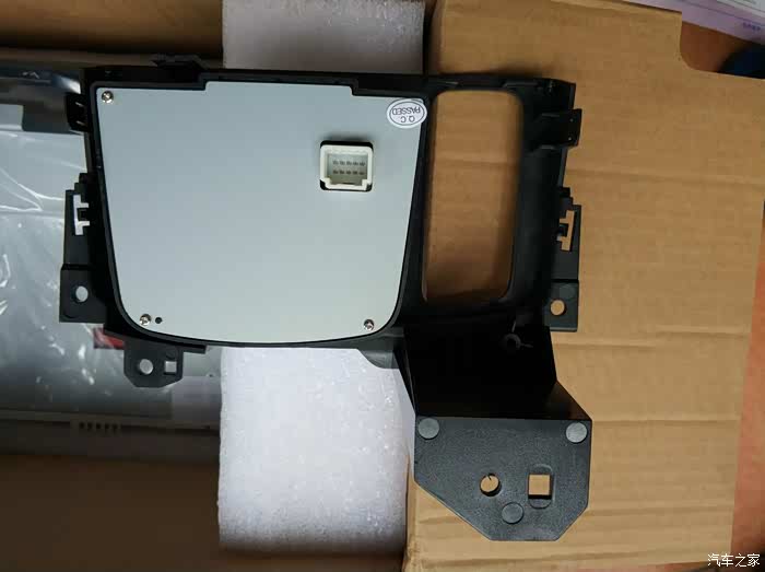

看着就是爽,10寸的屏幕直接到边!看看9寸大气了许多 !边框是烤漆的,在我强迫症的眼里还是不是太满意,王总也说了,毕竟是公模,也就可以忽略了!

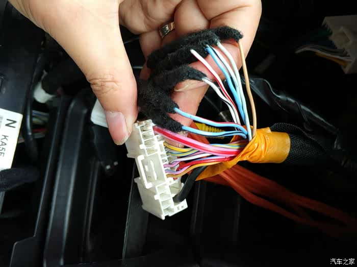

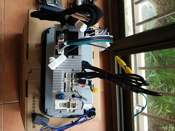

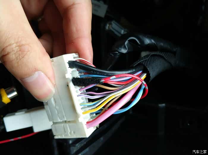

后部接口,这里设置的都是与原车对插的,根本不需要转接线的,非常的棒,这样中按里的线也少了许多!所以等这款导航的目的就是最与原车导航接近的!
准备先组装导航,先试下插线,这里插线如果插错的话,根本插不进去的,不用怕的

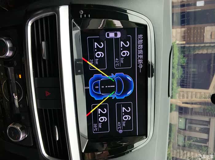

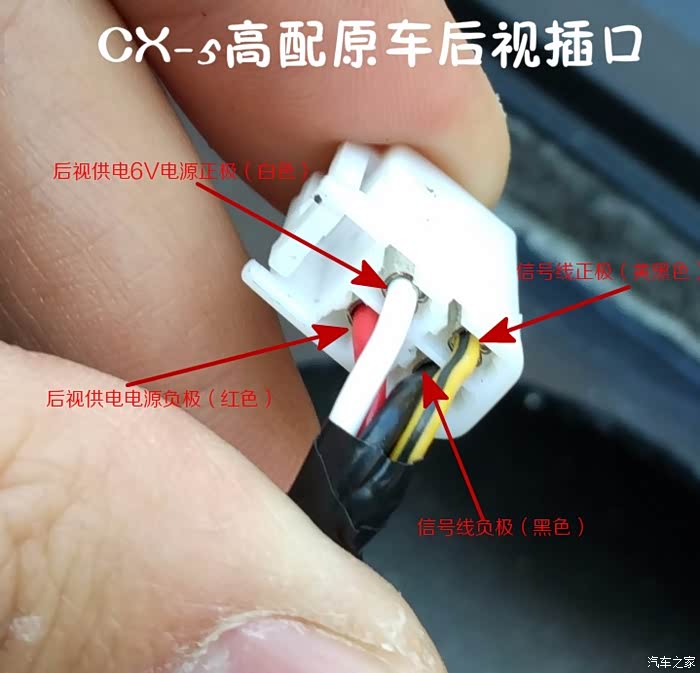

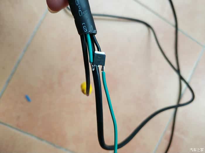

这里有一点小插曲了,我是尊贵版的,原车自带摄像头,但是6V电压,但是我有铁将军的胎压显示,用的也是倒车通道,所以有冲突
这里是降6V的,降压芯片

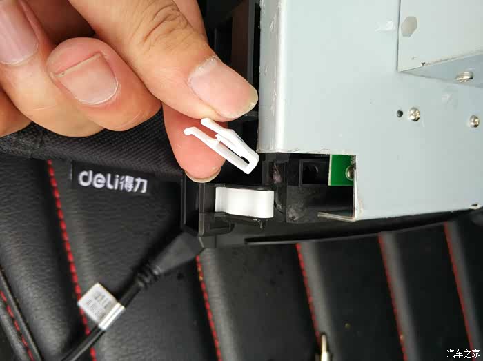

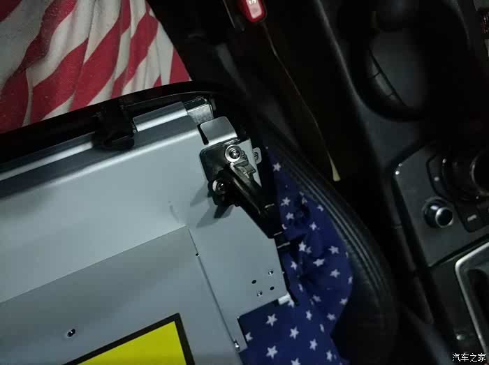

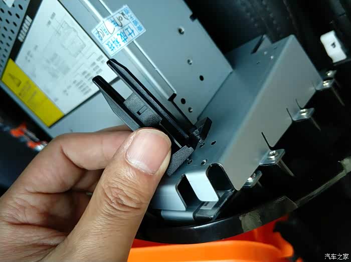

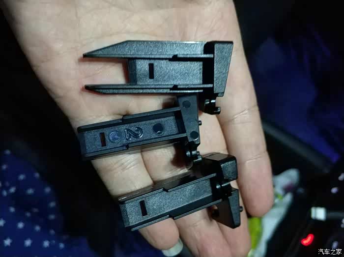

刚开始不知道有这个卡子,后来客服够细心,第二次发配件的时候给我发来了,固定的4个卡子别忘记上了,刚好插与原车的洞,这里要表扬一下客服的细心啊!
就这样装
装好以后就这样的,固定作用

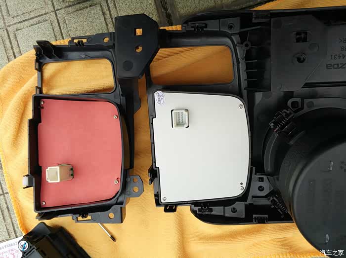

另外这个白色从原来车框上拆下,可以卡的更紧,一点也不晃动
拆的过程就不说了,直入主题了!

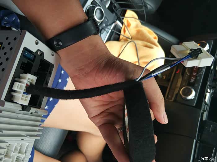

注意一下细节,这上面3个卡子是塑料的,最好裹点布胶布防止异响,也不容易松动,这准备上车实验

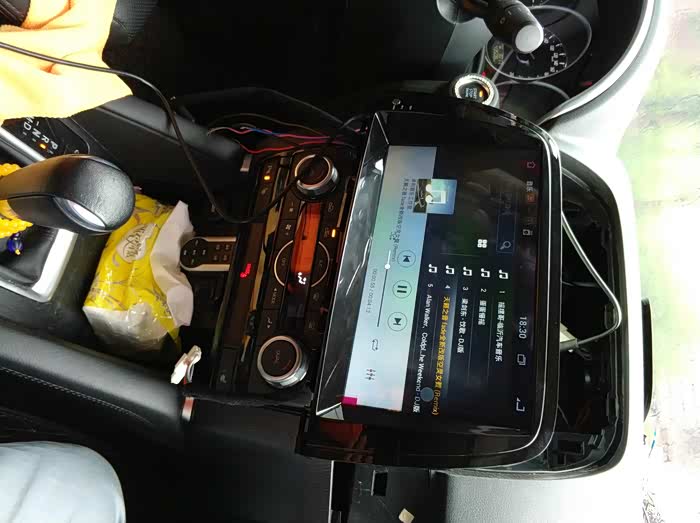

因为全是直接对插一次点亮,哈哈~首先先听听音质是不是我要的效果,把门一关,慢慢体会了一会,放了几首常听的歌曲,果然达到我的预期,这么小的一体机没想到这么出色,强劲有力,不错,就是它了

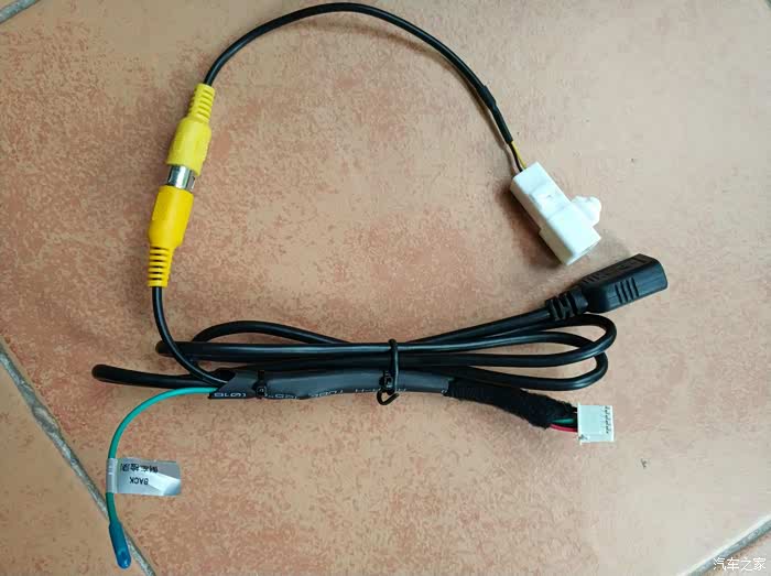

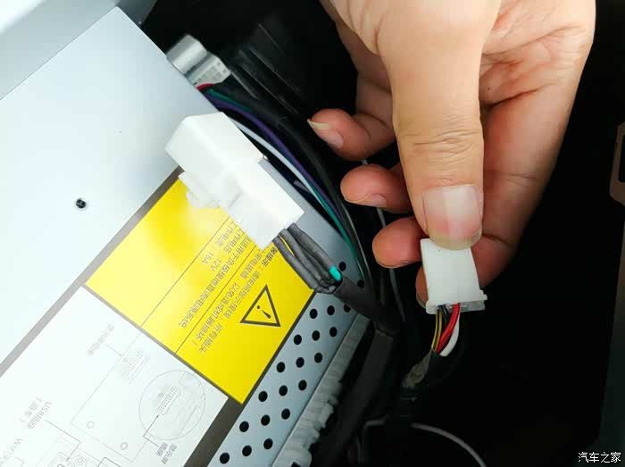

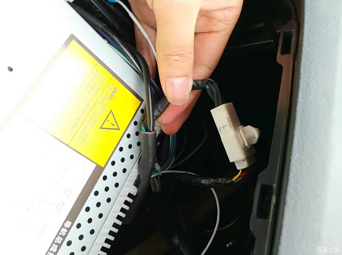

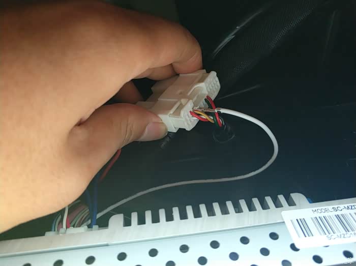

对插之一:原车后视插头
原车后视对插!
原车尊贵版自带后视接口定义

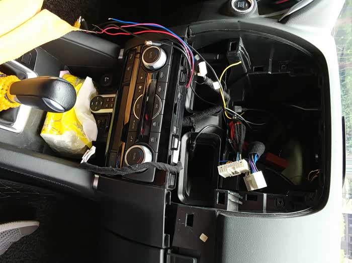

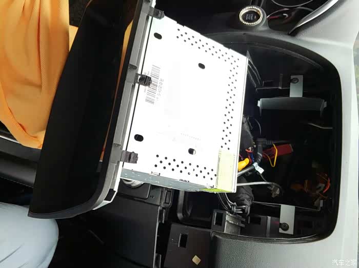

主机装好,准备装B钮

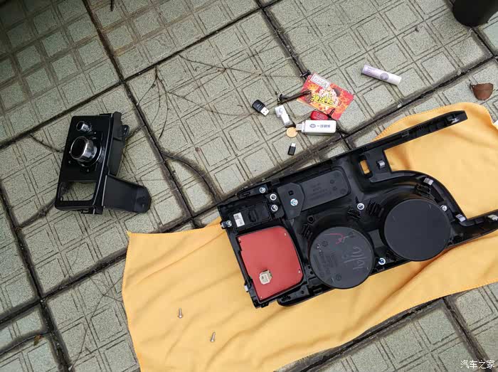

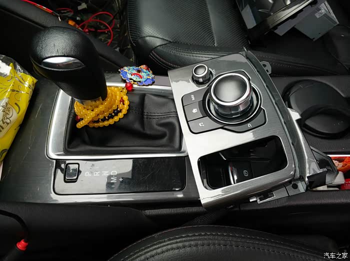

拆下杯架,穿线我就不说了,中控一拆杯架一拆直接找个细电线几分钟就穿过来了
原用的塑料B钮与现在的锌合金B钮特写,一看就知道是哪个了吧!
降压要取电,我焊个大头针直接插上,据王总透露,以后主机直接集成在主板上出来6V供电了,难为我这小白了

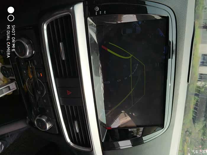

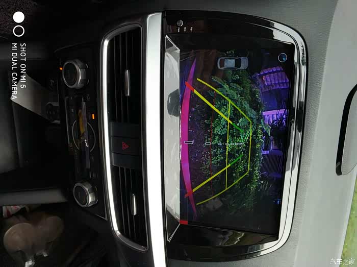

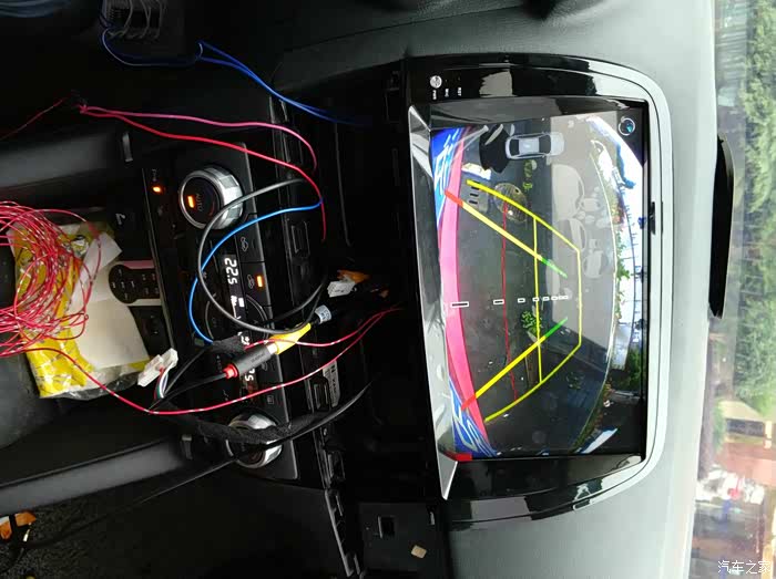

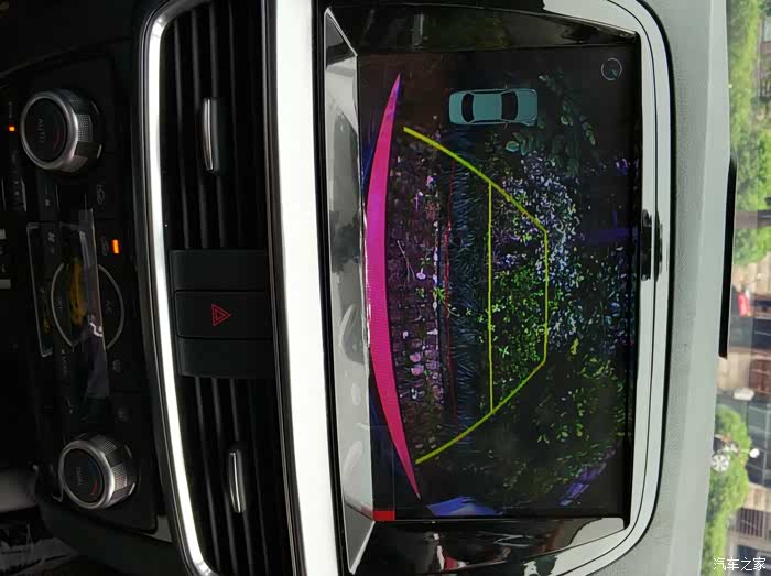

测试后视正常,原车摄像头!

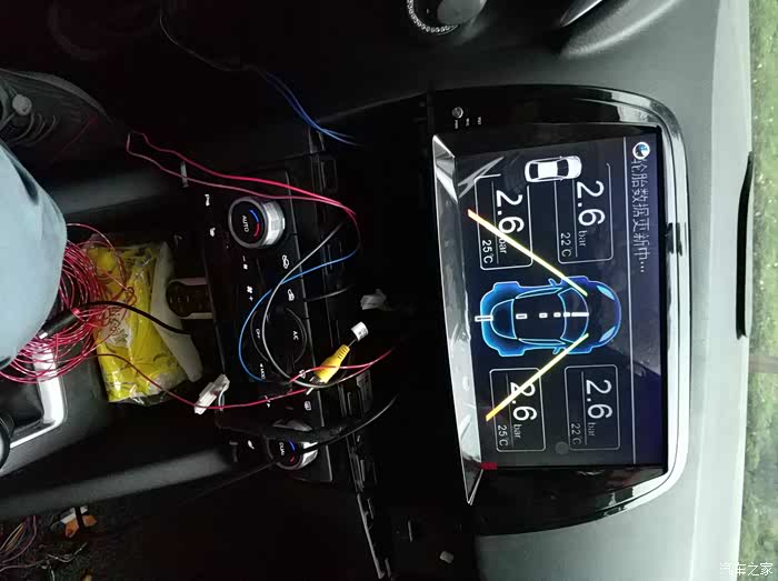

胎压也正常!

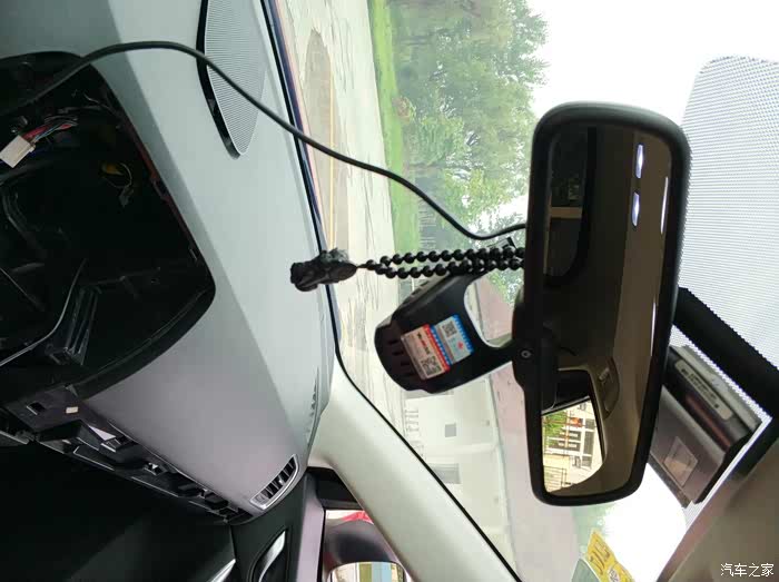

USB记录仪走线!

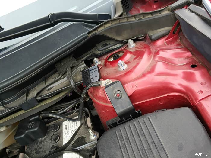

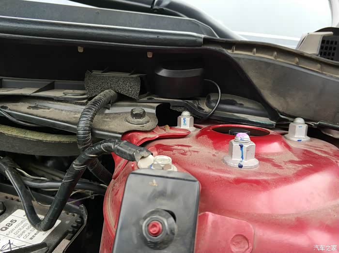

天线走线!我把GPS天线还放在引擎盖里,正常9-11颗星,秒定位
这张清楚一点,看到GPS天线了吧!

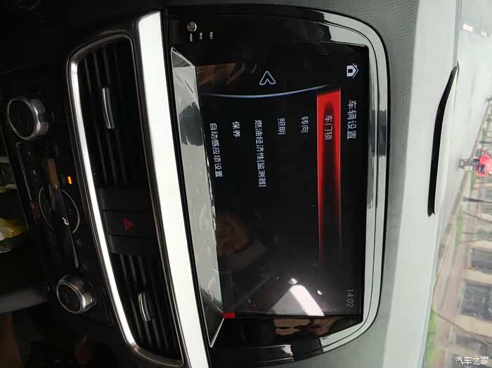

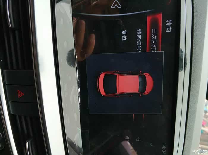

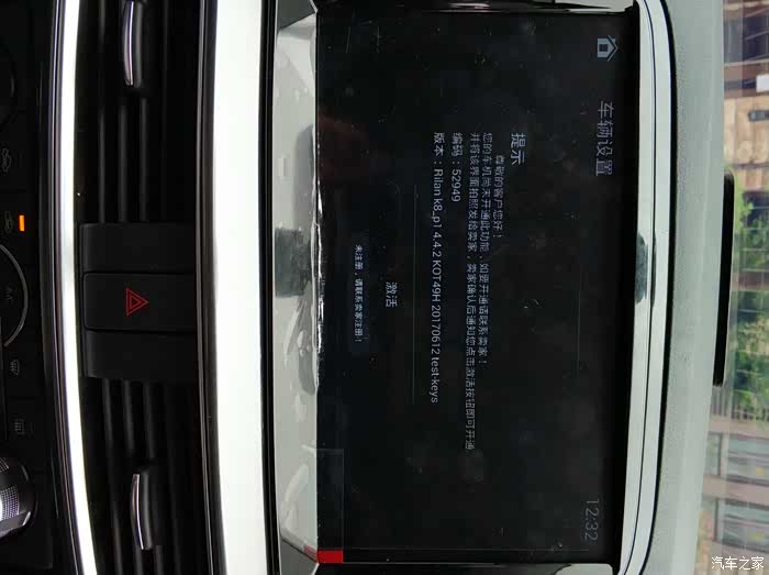

原车的悦联,这是加装的协议盒子要硬件支持的!还必须要联网后商家给开通以后才可以使用的!高配的车建议选择!
就是这效果,悦联与原车一致
开门提示!我这没来及拍,门给刚关上了

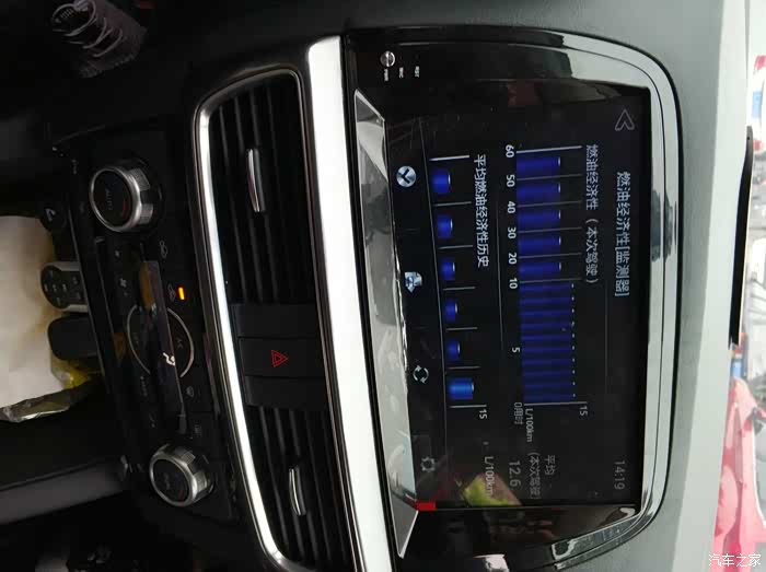

燃油经济性图示

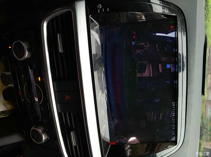

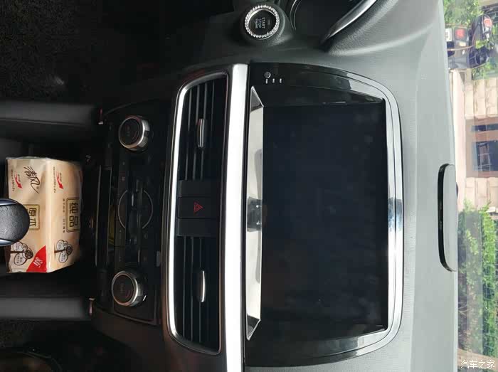

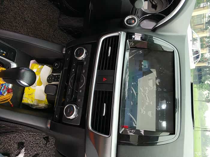

发现一个问题啊,屏幕太暗了啊,暗到看不到,晚上都看不到,更别说白天了!立即咨询王总,王总说也是第一次用这个屏幕,也没上车测试,不知道情况,后来我发现CX5导航在驾驶位置角度有点斜,再加上驾驶位看有点斜视,不像小昂CX4是正直的,所以说更看不清楚!
看不见啊,已经调到最亮了,还是看不见,后来问王总才知道,不是IPS屏幕,郁闷!
倒车也暗啊。。。屏幕不行
看看太暗了,这咋用啊
白天就这种效果,刚开始怀疑我后视摄像头的问题,可我原来用的好的,经过与王总几天的沟通确定原因,排除其它可能,最后他决定找10寸IPS屏幕,叫我先凑合用一下,为了不影响我的使用,找好组装好后直接再发我一台全新的,我再把这台发给他,给力啊!

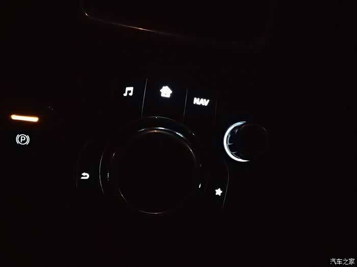

晚上的B钮效果,灯比原厂的要亮啊,下次灯泡换一个暗点的就可以与原厂一致了,对于我强迫症的来说别扭,其它人还是忽略了吧

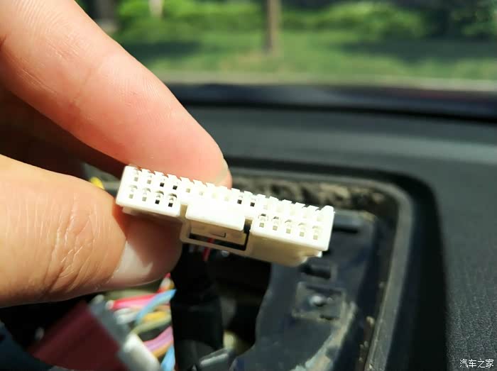

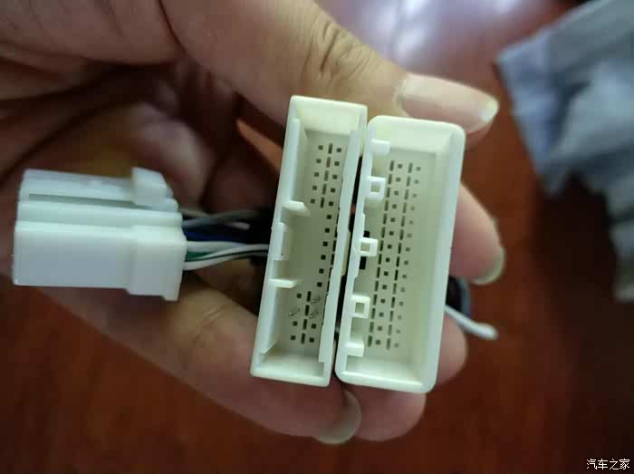

又是个插曲,AUX插头接口不对!
原车是大扁宽头的

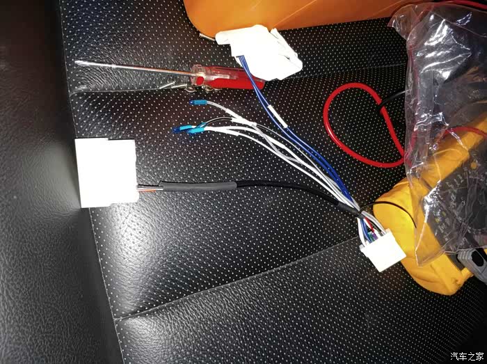

AUX发来一堆线叫我慢慢试,太体贴了吧!
二话不说又发来线了,这次对了,定义叫我自己试的,一左一右一地一控制线
对插之二:白色这个为AUX控制线,不插不触发声音的,王总透露以后也集成到主板上了,不再再试线了

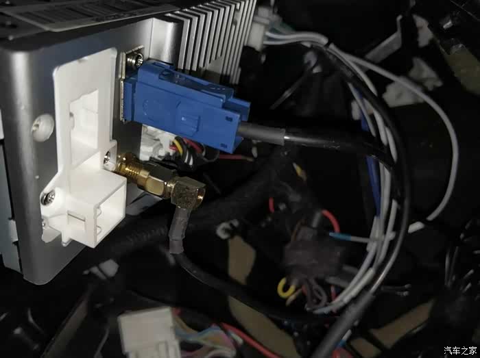

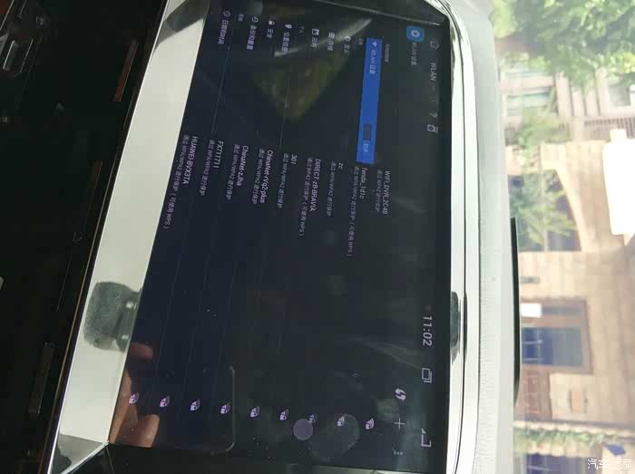

原导航是内置WIFI天线的,我叫王总给我改的SMA座子的!我用外置天线,效果杠杠的,感觉比内置要好
外置的给力吧,搜到这么多!

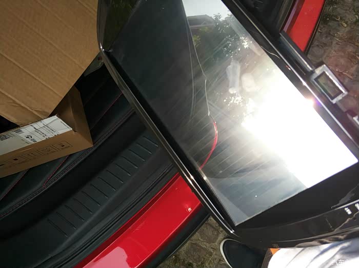

IPS在阳光的照射下是有很多小竖条的
IPS的是亮啊,在这么大的太阳下面依然清晰可见
试下音质依然强劲有力,高力清晰,低音醇厚,还是这么给力,这是最新的UI,看起来还是不错的,目前还在不断的优化中,期待稳定版本
