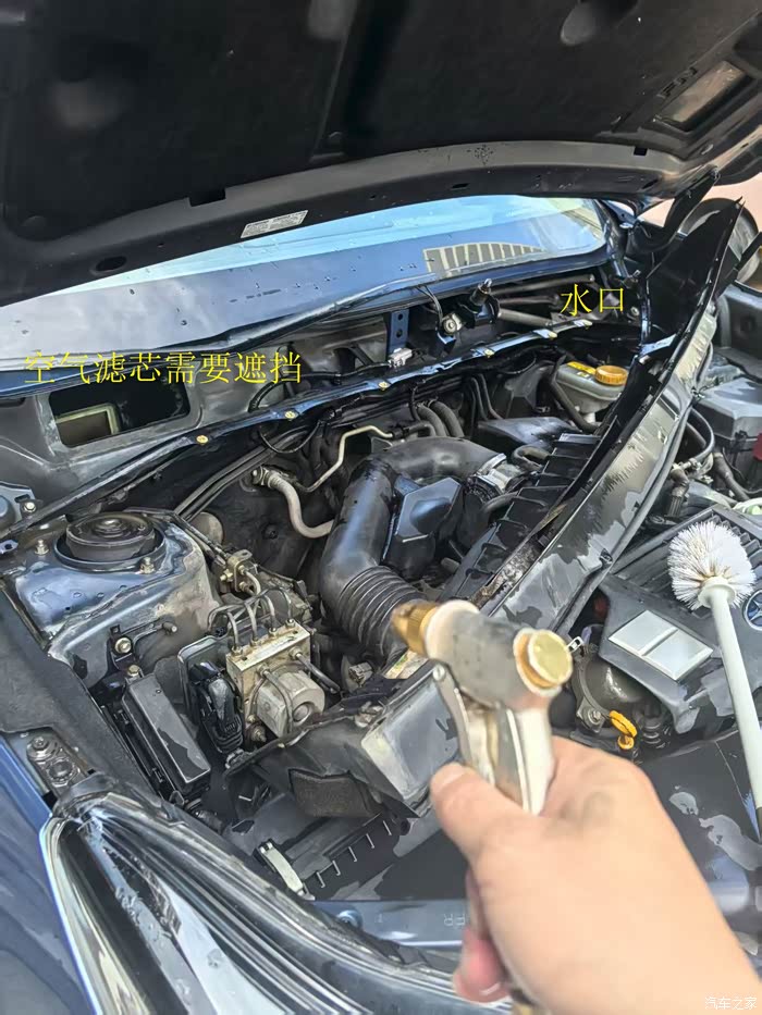

拆掉雨刮器
雨刮器上有两个小盖板,用手一扣就开了。卸掉螺丝,用力一拔就下来了。
两边标注的就是水槽下水处
清洗时记得挡住空气滤芯。

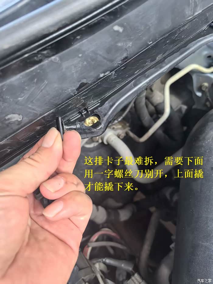

一排大概4个卡子,比较难取。
一排大概4个卡子,比较难取。

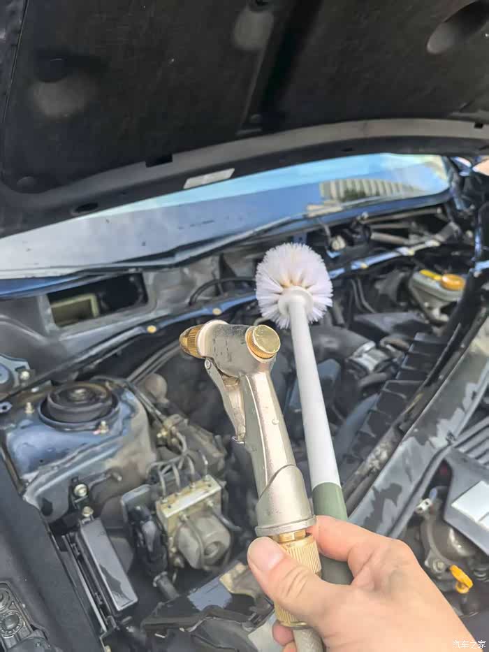

清洗过程
清洗时,手头有啥工具自己看情况而定,我是整了个马桶刷,先把里面叶子,土,杂质用手抠出,再清洗。太小的物质用马桶刷转圈圈刷。
工具展示
手头有什么工具自己找。马桶刷谁家都有。

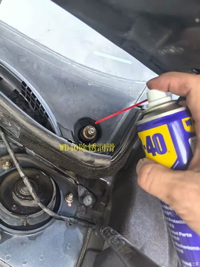

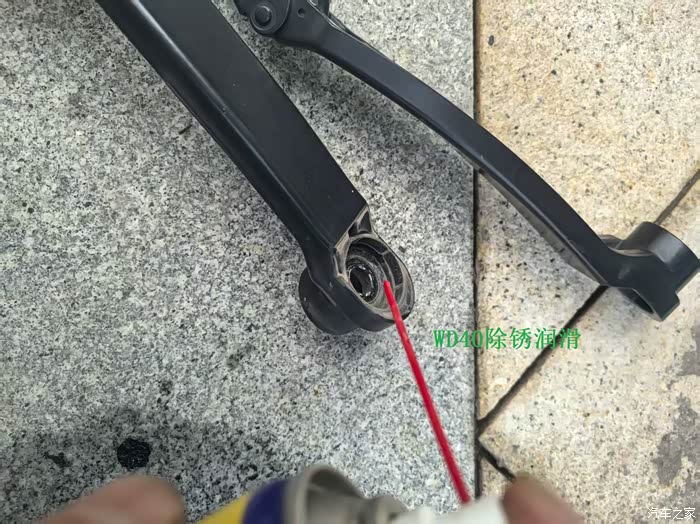

润滑
时间久了会生锈,上面有小齿轮。

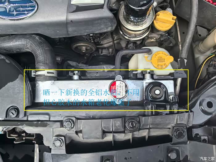

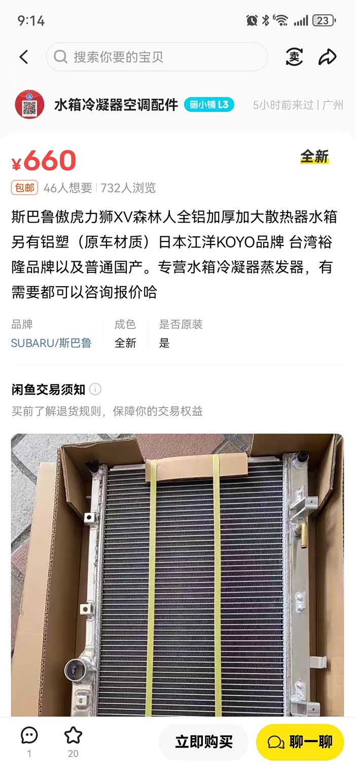

跑题晒新换水箱。
新换了水箱,老水箱盖老化了,可能不知道哪天就给扔路上了。先把他换了吧。
