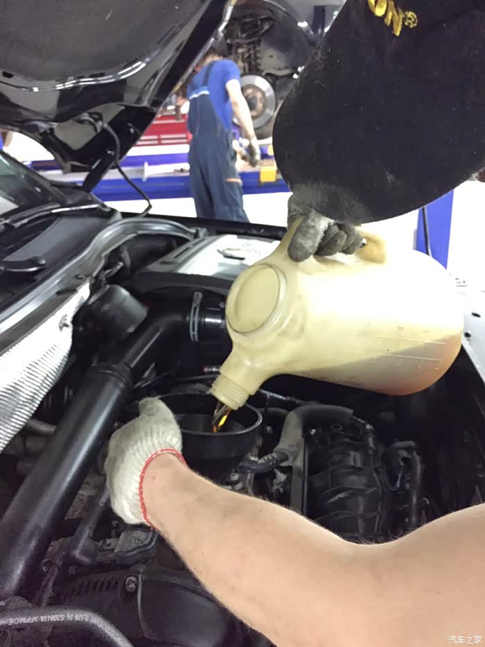

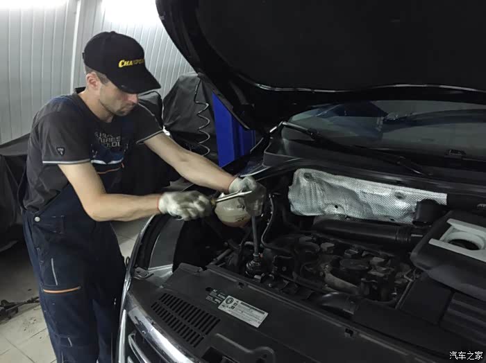

    进入正题:400卢布做了全车车况检查,按要求更换三滤和机油,下面是带图环节:

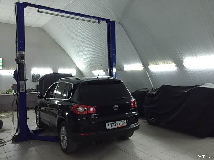

上升降机
打开机盖

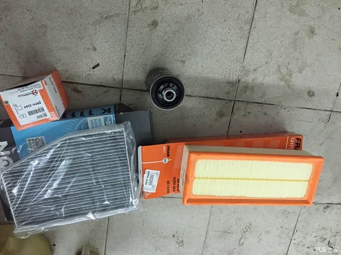

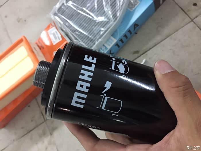

三滤已备齐

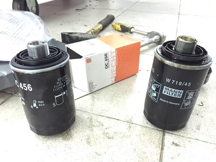

机滤奥地利的(之前误看成澳大利亚的)
空滤波兰的

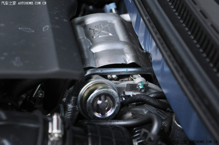

卸掉增压器盖子
增压机滤英国的
1分钟搞定增压机滤
旁边一台霸道轮子被卸了,不知道哪坏了
然后从机滤开始
把机滤拧紧
接着是空滤
换下来的空滤

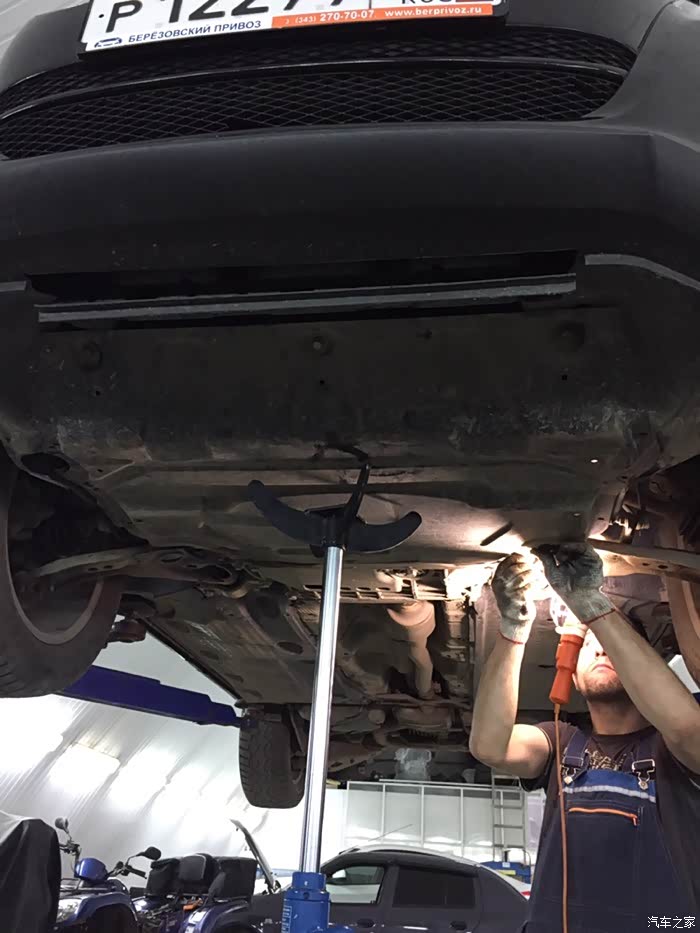

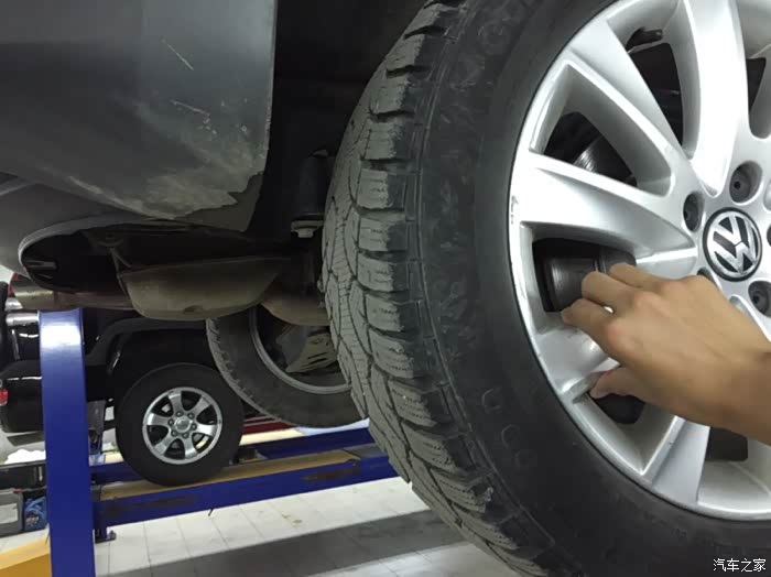

为放机油升起途观
转动一边轮子,另外一边的会反转,有意思
拆卸发动机护板
拆下的金属护板
开始放机油
黑黑的机油
2分钟后快放光了
新机油黄褐色的
散装机油,老板宝马X6据说也加这个,据说。
喝吧
机油加过后,拿机油尺测了三次,不多不少正常范围
机油换完了,盖上护盖

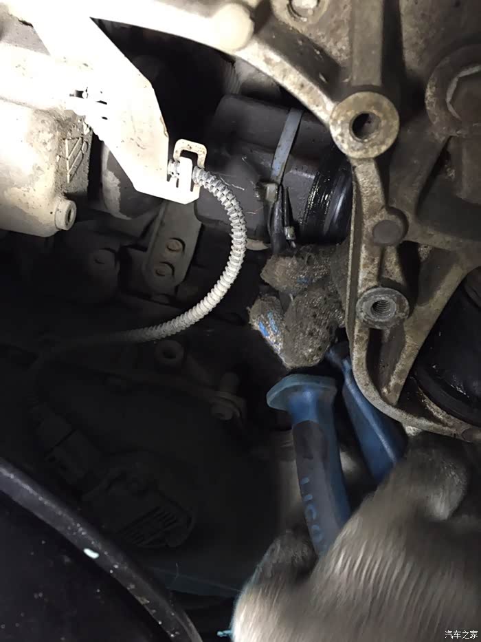

老板路过拿灯一看,结果发现
发现转向轴套不紧,行驶时甩油
这是原因
塑料绳子勒不住套子
换了金属的
机油品牌
为机油孔找合适的垫片
已找到
拧紧机油封
举升发动机护板
这个护板拆的时候可以一个人,安的时候不借助工具一个人就搞不定了
升降机品牌
冷却液到警戒线了,虽然报警灯没闪。
又是散装,俄罗斯的4s店保养也是非常贵,所以和中国一样,不少人都在外找专业些的修理店搞定小保养。
加了些冷却液
扣盖子,上面这些一共花了一个小时
