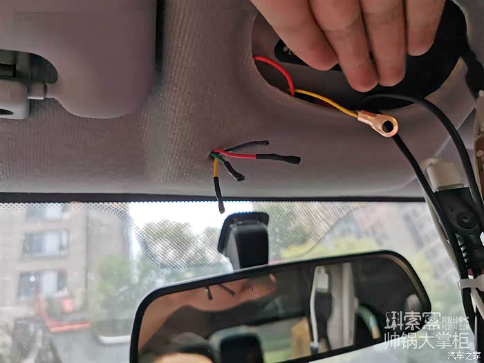

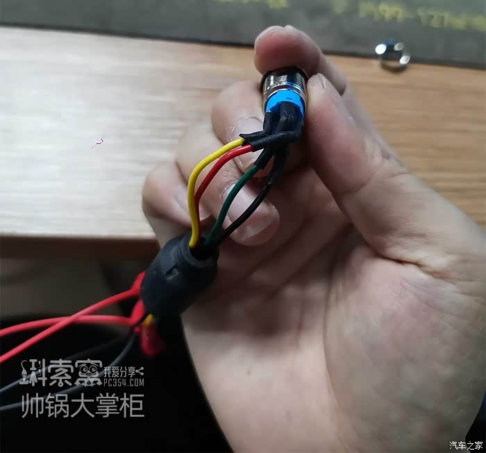

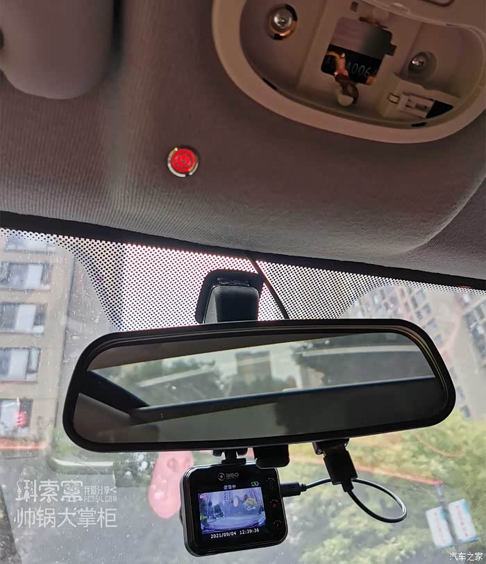

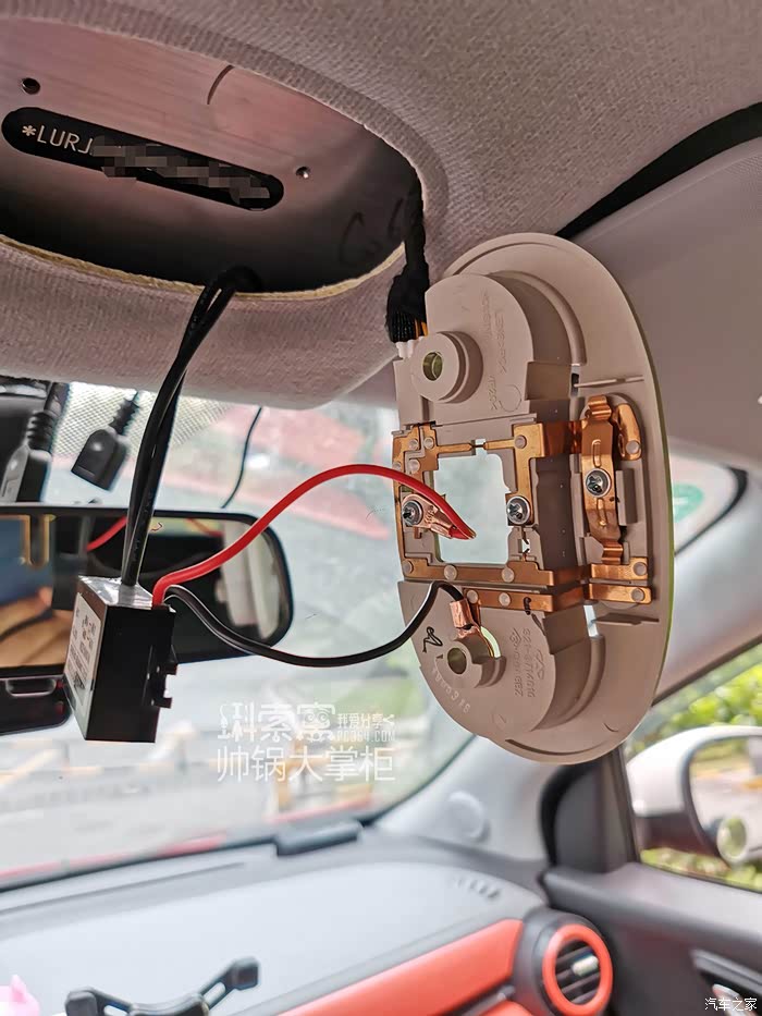

这是之前安装好后的样子,带上开关,方便!

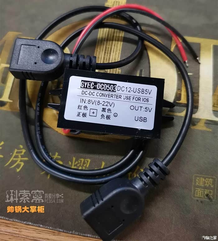

这是之前买的降压模块,9块钱,双USB输出

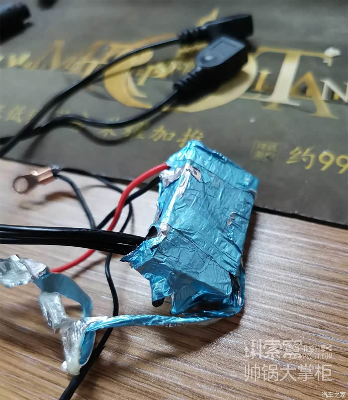

干扰严重,用锡纸包成粽子,没用
我之前测试过,如果关掉降压模块,干扰瞬间消失,收音机立马清晰。
有些人说是行车记录仪干扰的收音机,其实我也试过,拔掉记录仪的电源,同样是干扰严重,所以问题不在记录仪身上。就是降压模块的问题。

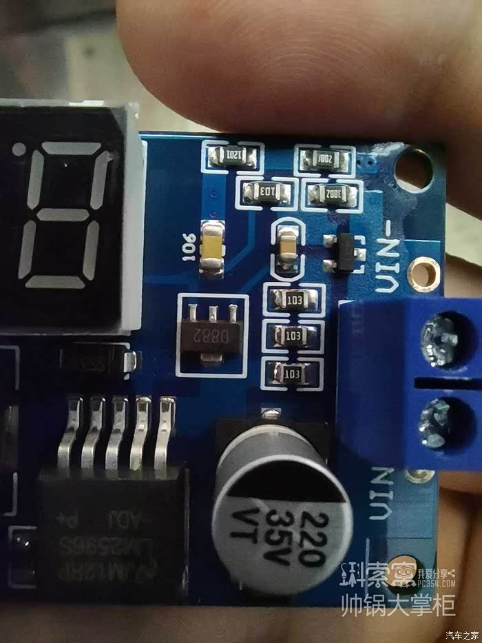

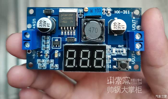

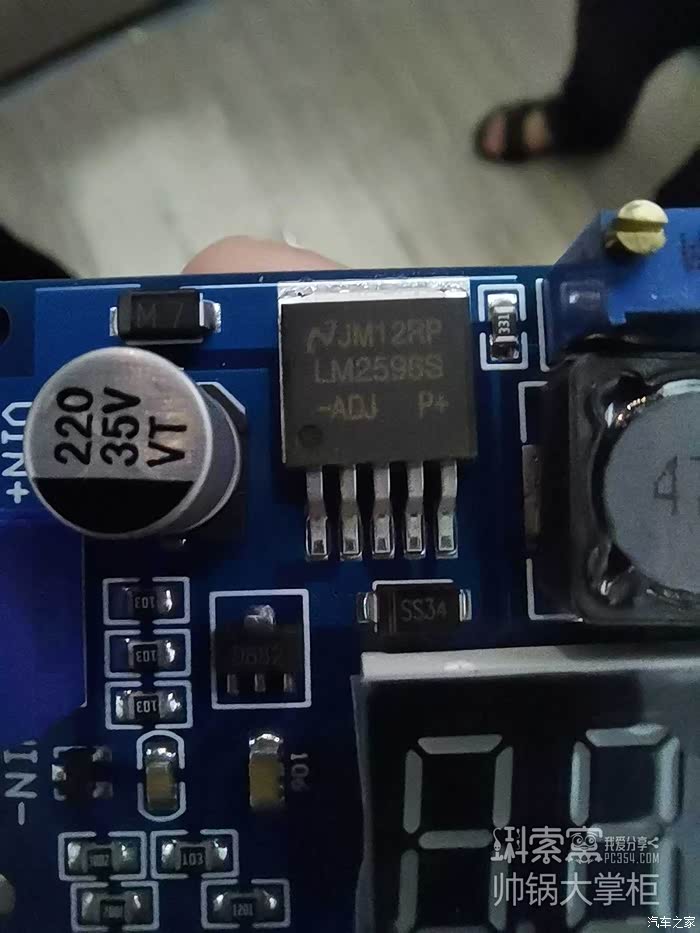

百度了一些电子论坛后,找到了说2596模块抗干扰能力强,抱着试试看的心思,买回来试试,如果还不行,就彻底放弃改造。

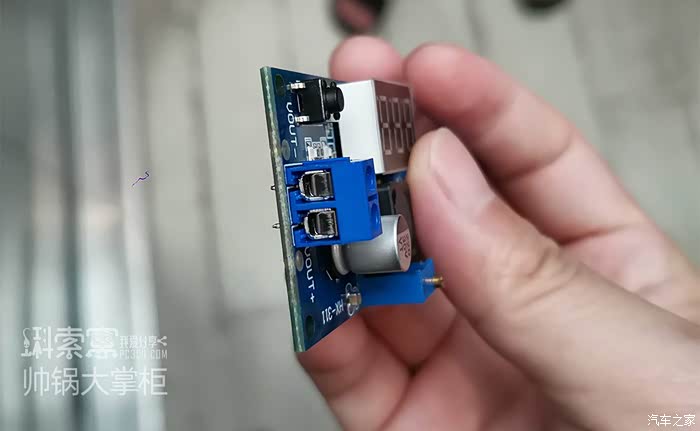

买的这个带电压表的,10块钱(不带表显的只要4块),而且输入电压范围2.5V~35V范围比较大,输出1.25V~35V可调,最大输出电流3A,完全可以用来给记录仪使用。
遗憾的是没有盒子,光板是LUO露的。
做工不错,用料也不错
就是这个2596模块

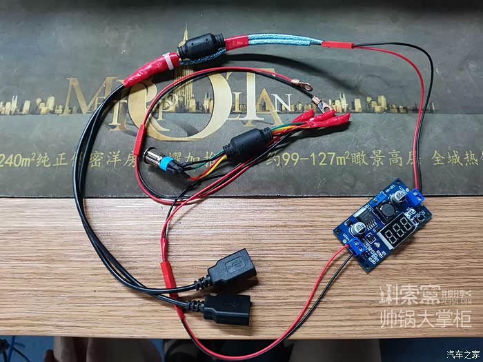

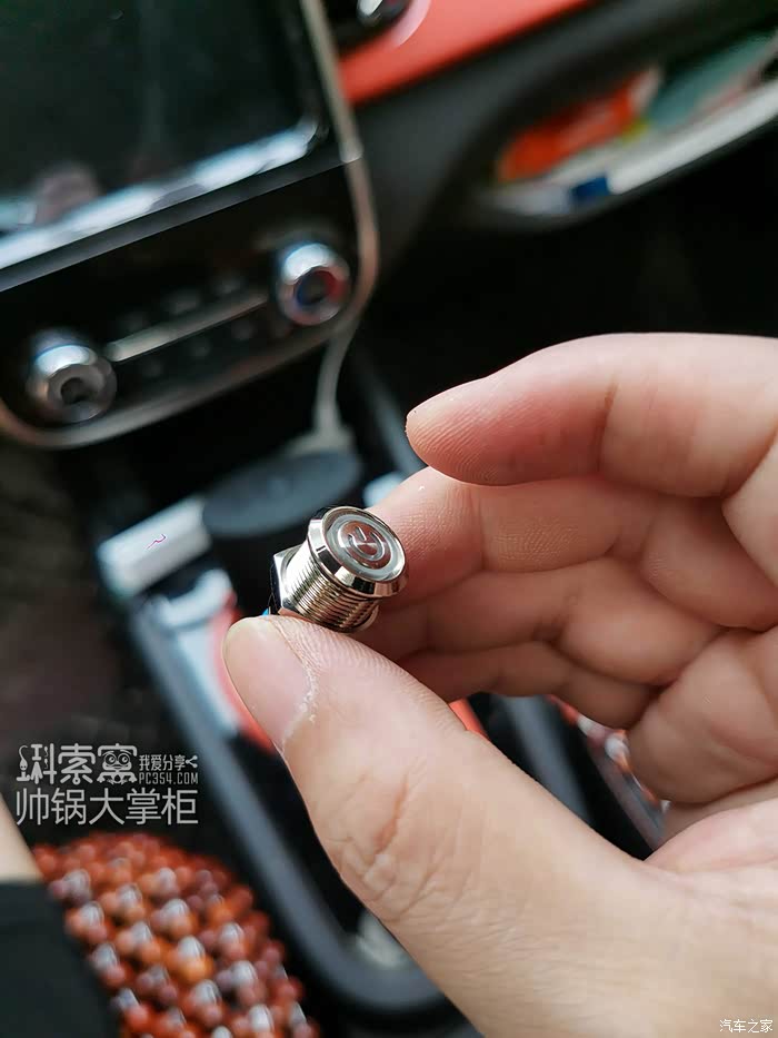

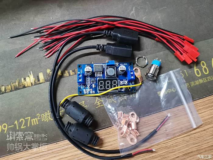

又买了几对对插头,还有2个USB母头,拆下之前的开关,又从一根VGA显示器数据线上拆了两个屏蔽环。
接好后就这样子,有点复杂,倒不至于这么麻烦,但为了后期拆除和检修更换方便,所以每个器件之前都用对插线相连,这样下次直接插拔。
电源上穿上屏蔽环

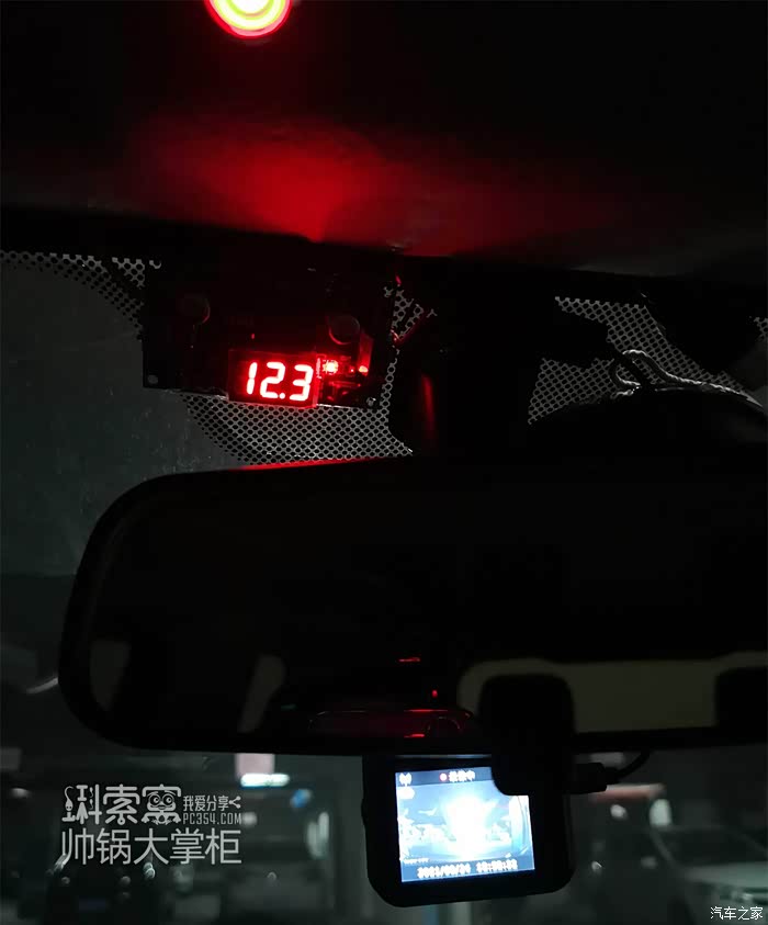

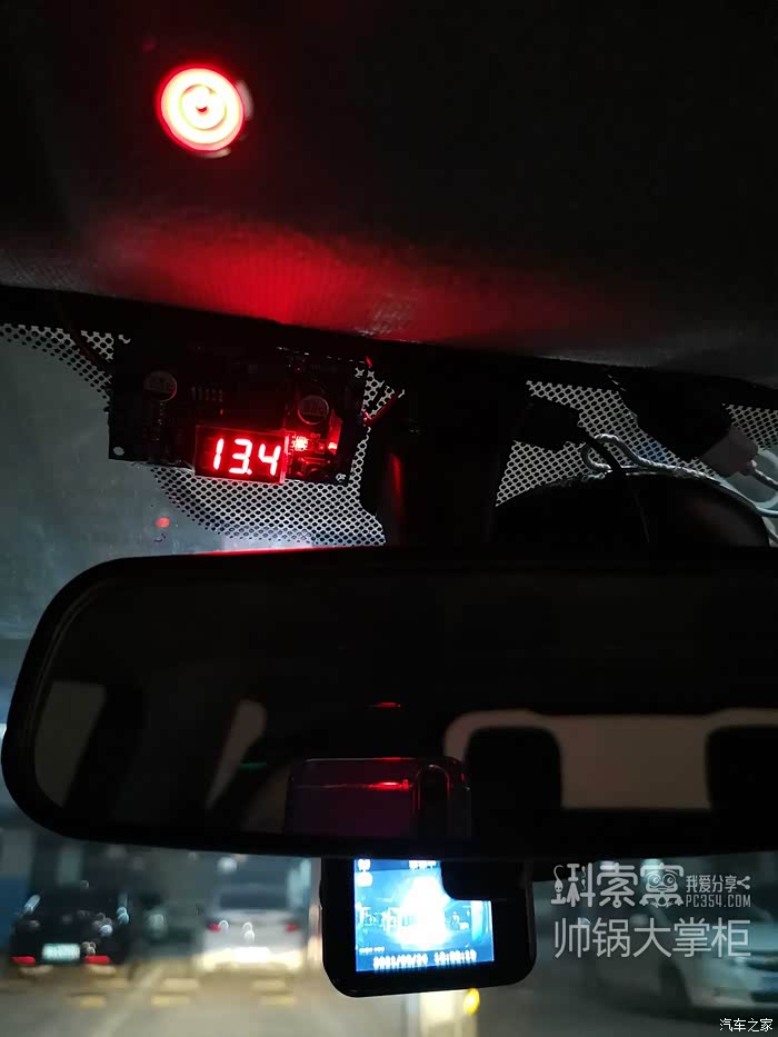

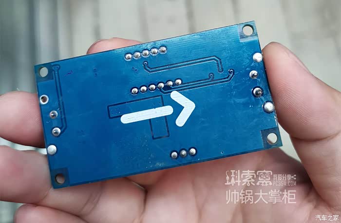

装车,为了能直观看到电压,所以直接贴在前档上了,这个降压板背面所有焊接点,我全用热熔胶给填上,防止漏电和短路。
当然有点难看,后面想想可有别的更合理的方式。

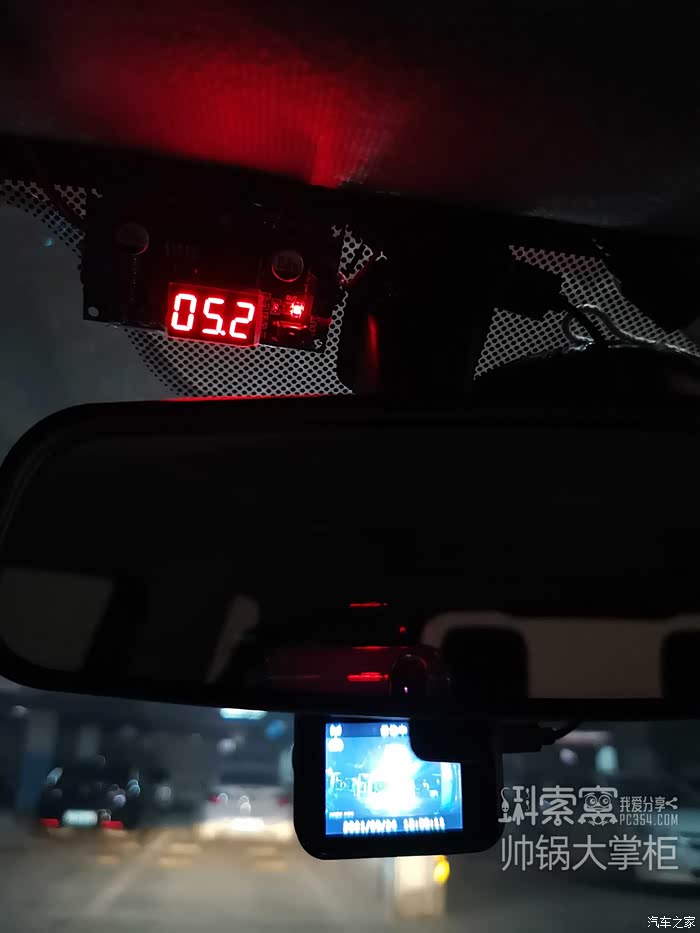

上面这个5.2V是降压模块的输出电压,开始我调成5.0V的,360记录仪开机一两分钟后就自动关掉了,电压不够,我就微调增加到5.2V后稳定运行。
这是启动车子后的小电瓶输出电压
这是关闭车子电源后的小电瓶输出电压(在12.xV~11.xV之间徘徊)。
