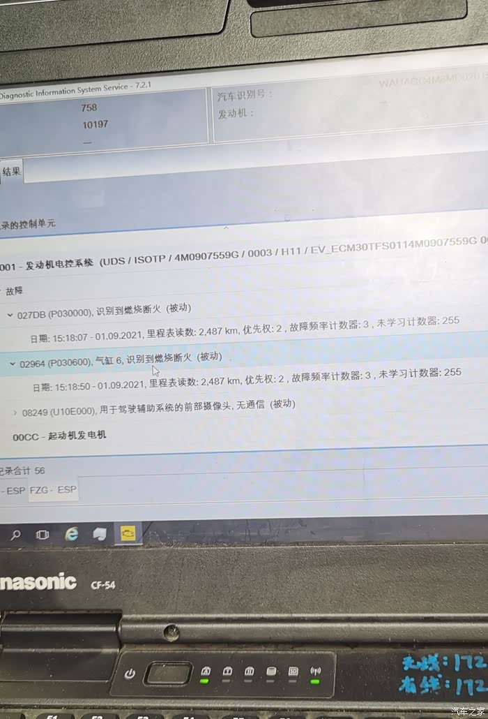

【第一次】故障灯报警是在9月份2600公里的时候,去4s店读故障码,是第六缸失火缺缸报警偶发性的,开着没有感觉异常。没有进行维修,清了故障码,说可能是油品原因,让换个加油站

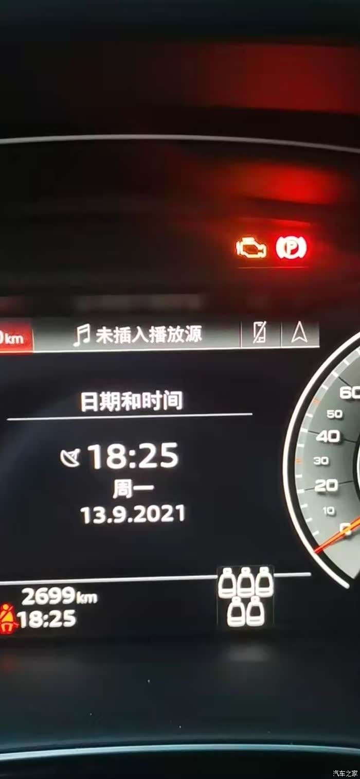

【第二次】故障灯报警是在2800公里时候,还没有换加油站,有次冷车启动感觉抖动大,过几十秒好了,然后故障码就亮了,去4s店读故障码还是第六缸断火缺缸,开单子进店维修。

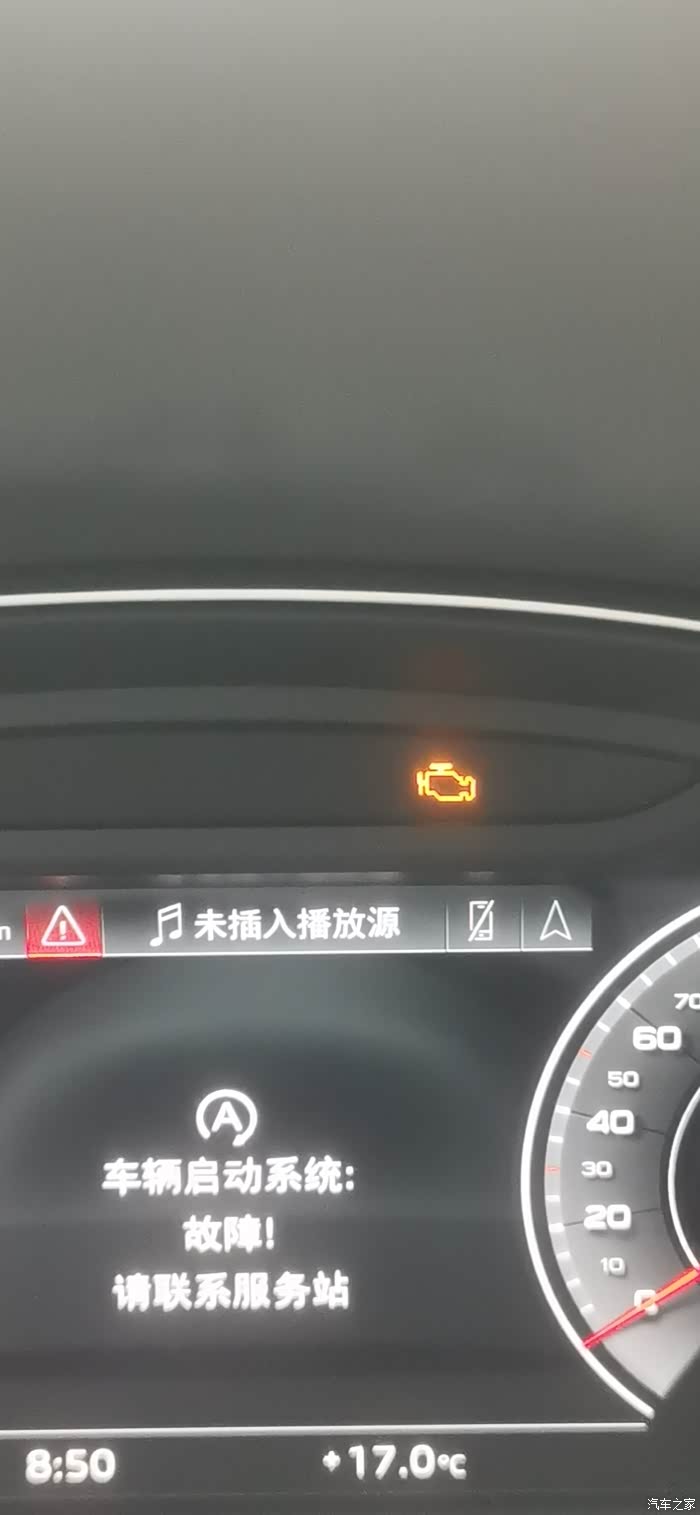

【第三次】国庆后又出现故障码,上次维修后,从中石油换到中石化加了一箱油并添加了2瓶燃油添加剂,跑了500公里没有出现故障码,然后又去这家加油站加了一箱油添加了1瓶燃油添加剂,随后第二天早上着车闪了故障码,第三天着车还是闪故障码,来4s读,还是第6缸断火缺缸,由于上次对调了点火线圈和火花塞,所以排除这2个问题,然后调换了喷油嘴,清了故障码,还是让加2瓶燃油添加剂。!!无语😓
就是这个故障灯,看见这个就害怕
