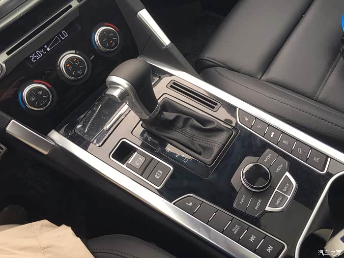

8. 中控的储物箱太深,没有层次,斜插的U盘不方便取放其它东西。

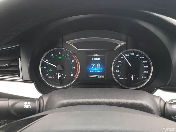

4. 油耗。我不知道你们多少,我觉得这车油耗在10个以下,不用太刻意开。目前我的表显是7.8,而且稳定在这个数。2.2吨的大家伙,能有这个油耗,我觉得是可以拿出来点个赞的。
