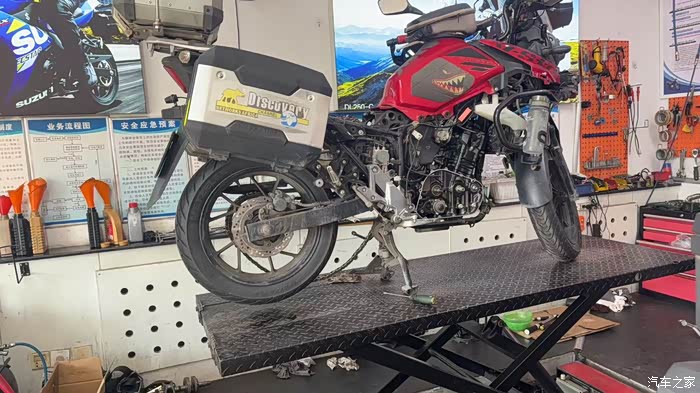

维修过程:
因为初期判断是发动机的问题,就要先拆开发动机进行查看,老师傅通过听诊的方式说大概率是轴瓦磨损了。

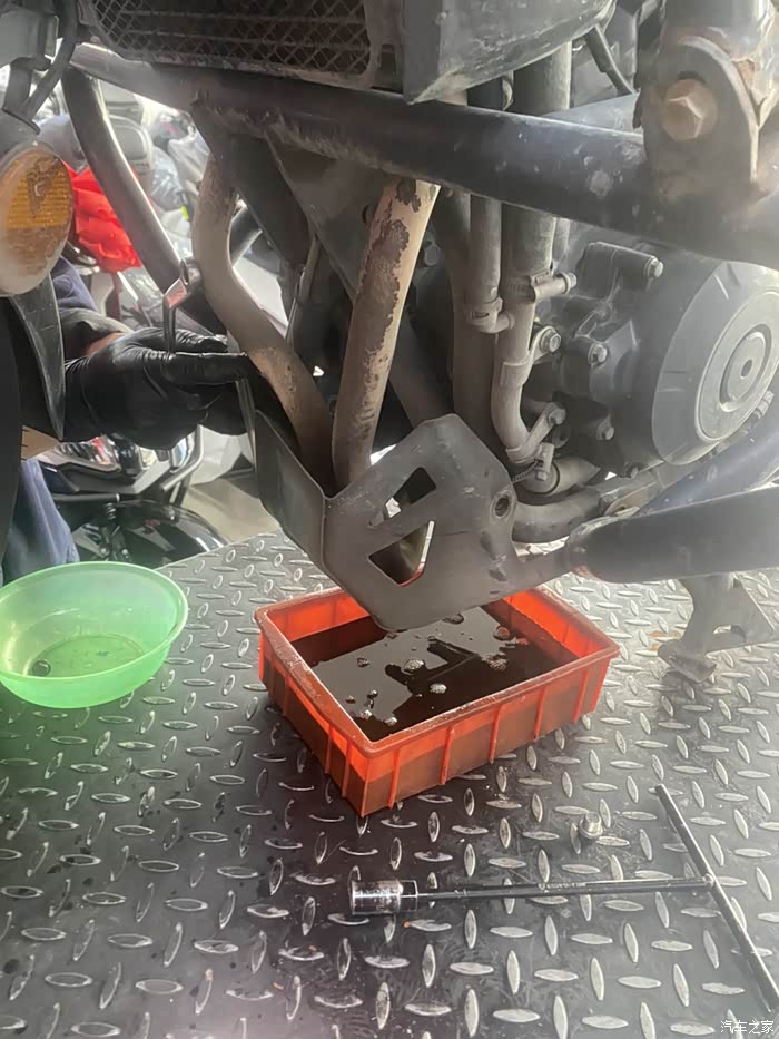

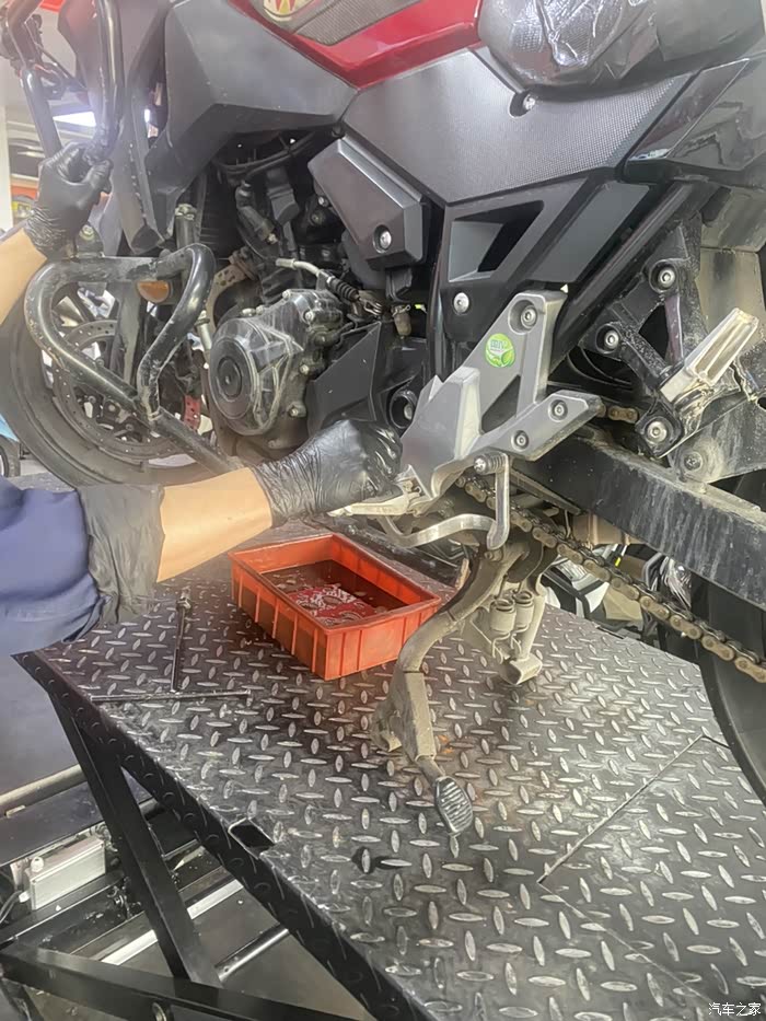

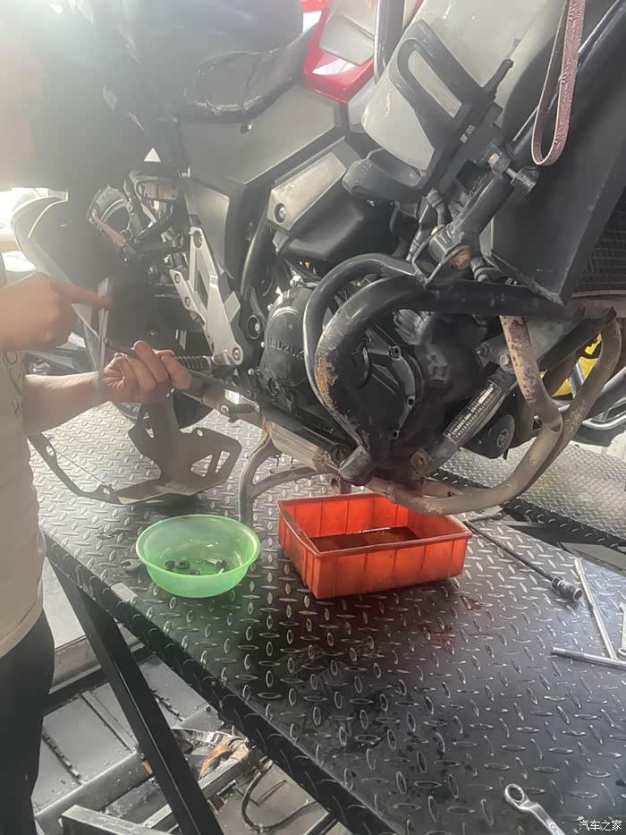

不管是不是轴瓦的问题,先把把车子原有的机油全部放出来。
发动机舱里的机油和摩托车机油滤芯的机油全部放出来了。

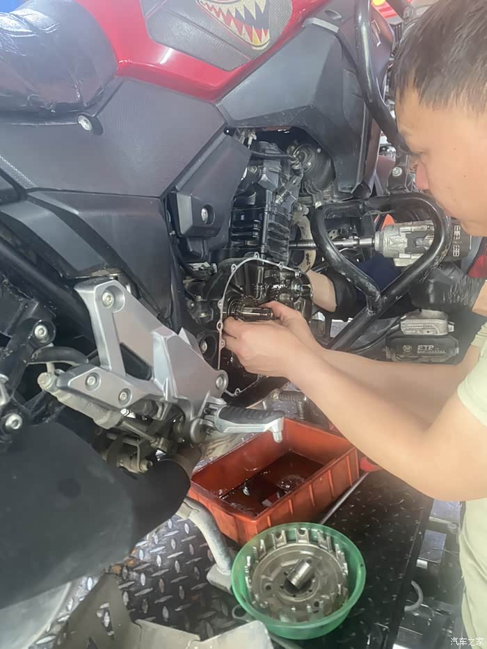

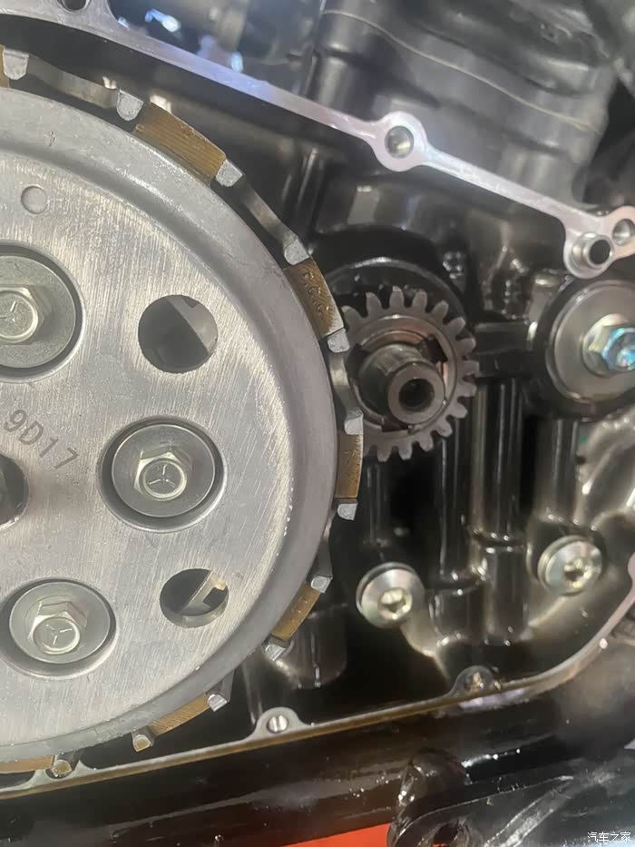

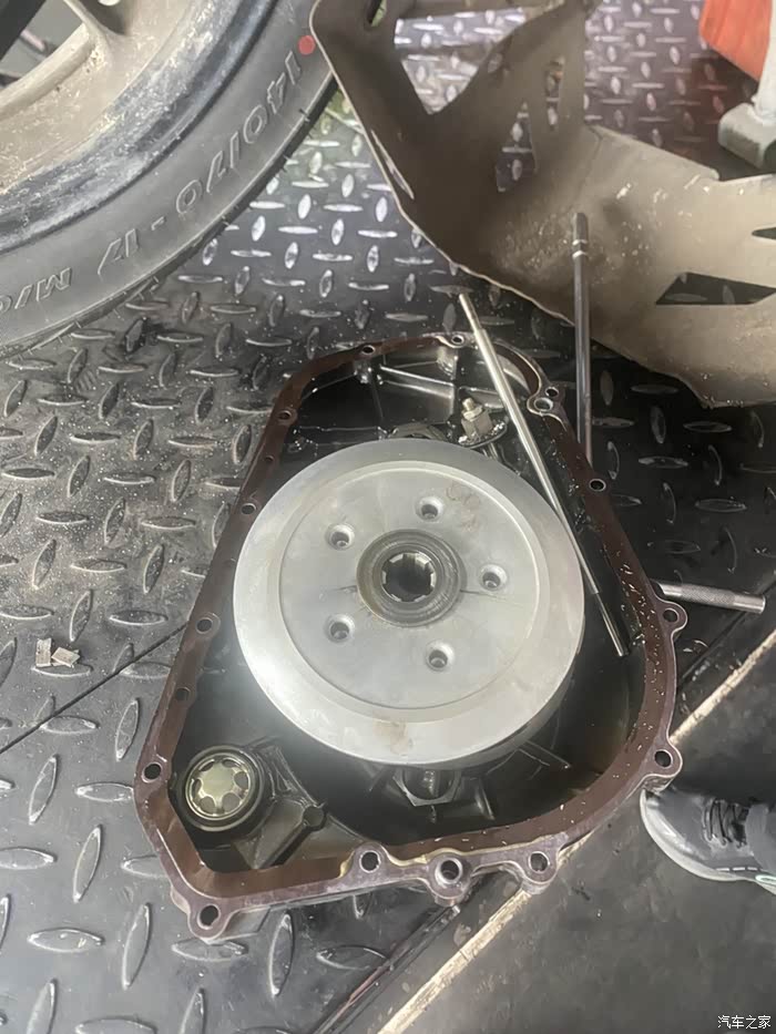

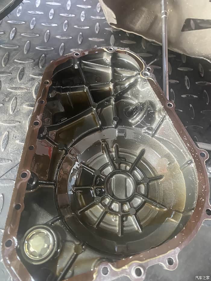

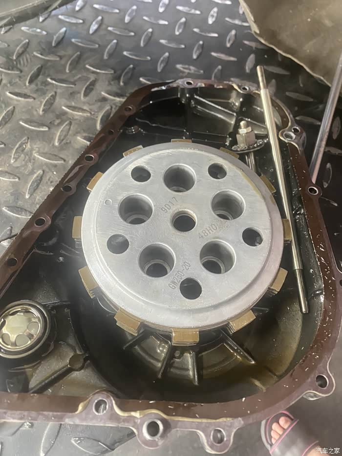

插开发动机的护壳,查看离合器有没有问题。
打开以后,可以看出来,磨损的程度很严重,但是这个不需要更换。

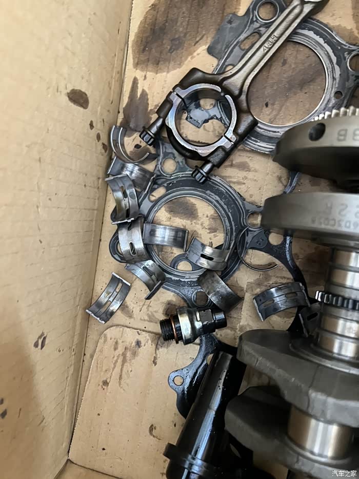

因为里面缺少机油导致发动机干摩擦,可以看到有一些铝制碎屑在里面。
车子百分之百需要大修,等待配件3天。

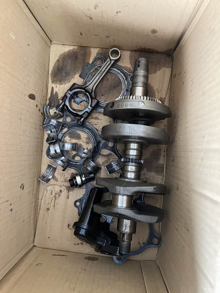

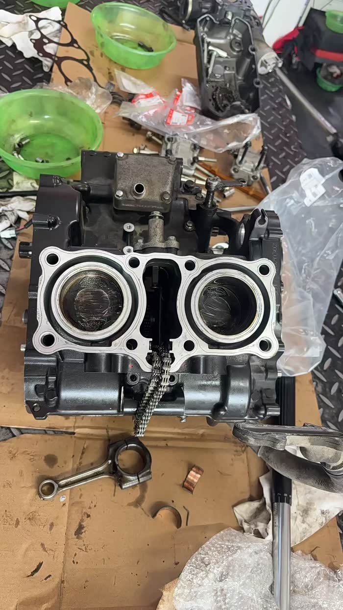

这一堆的发动机零件都是从原车上换掉的。
可以看到5万多公里的摩托车缸体内部还是可以的,不得不说豪爵的质量过硬。

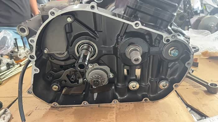

整个车子的发动机全部拆下来了,空荡荡的,250cc的大心脏等待维修。

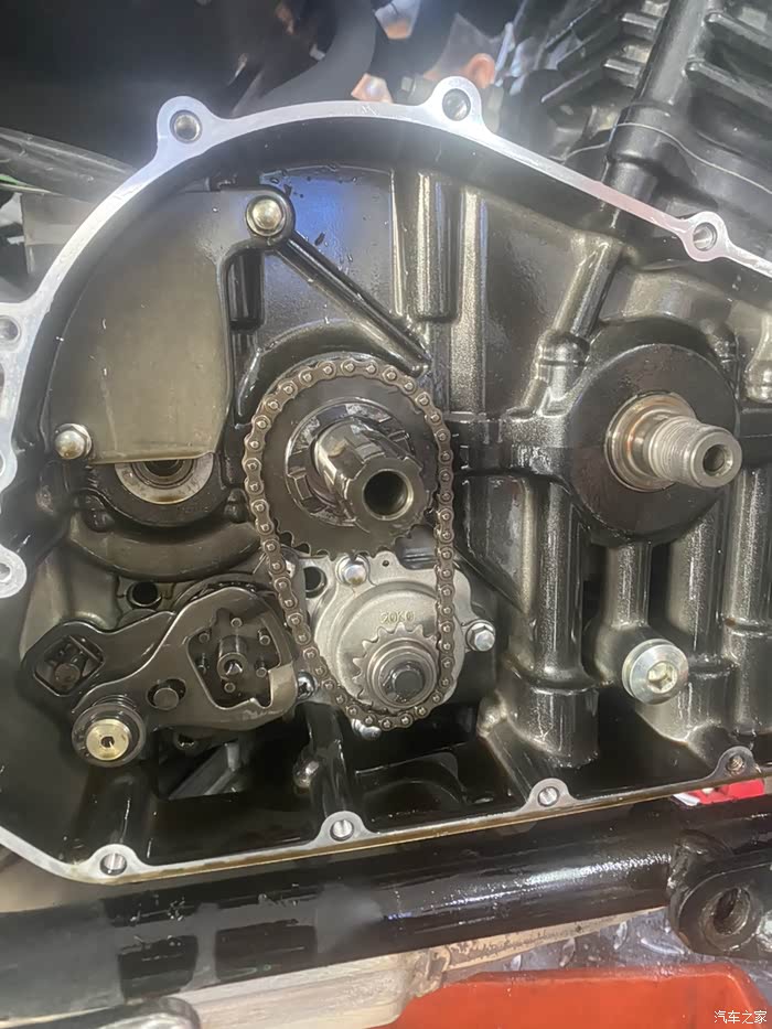

洗干净后的发动机内部结构。
一台好的车,最主要的就是发动机了。

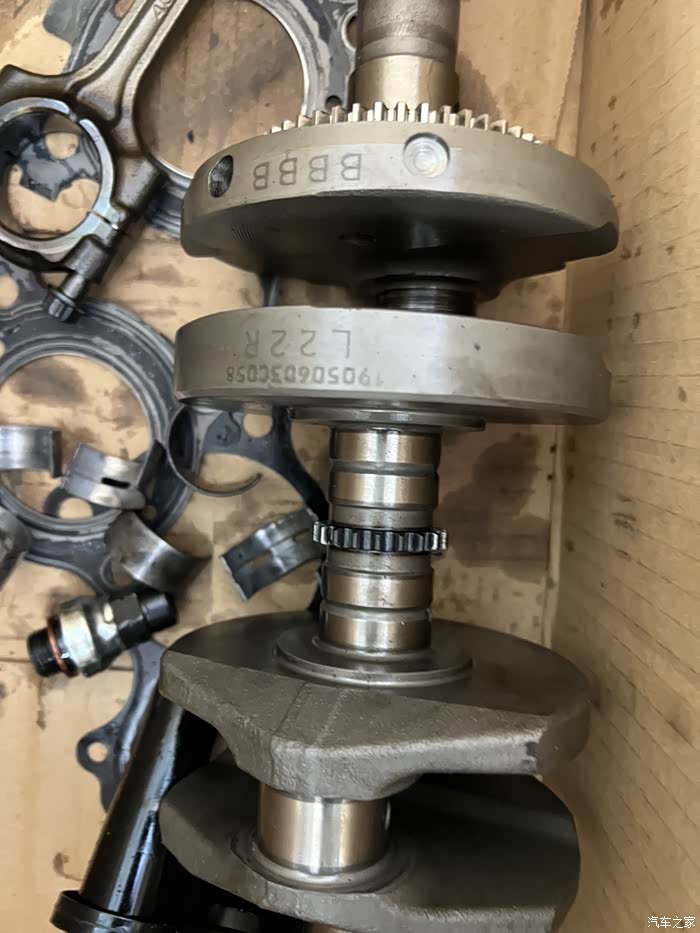

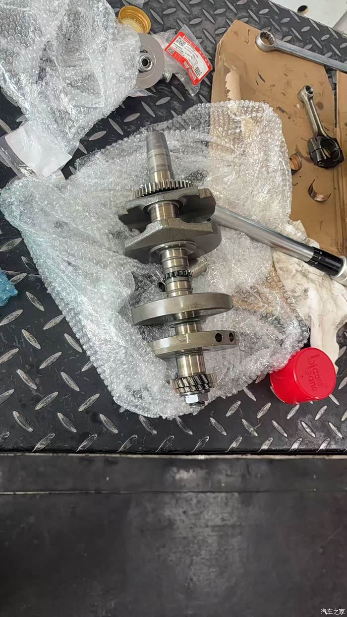

全新的配件到了,发动机整备开始。
这车维修的配件:
曲轴
连杆
轴瓦
上下缸盖
机油机滤

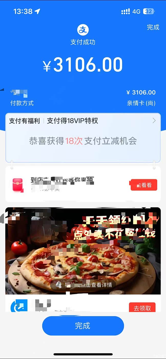

全部的维修费用加上工时费一共3106元,有一些小的配件是维修店用的拆车件没给算钱。
