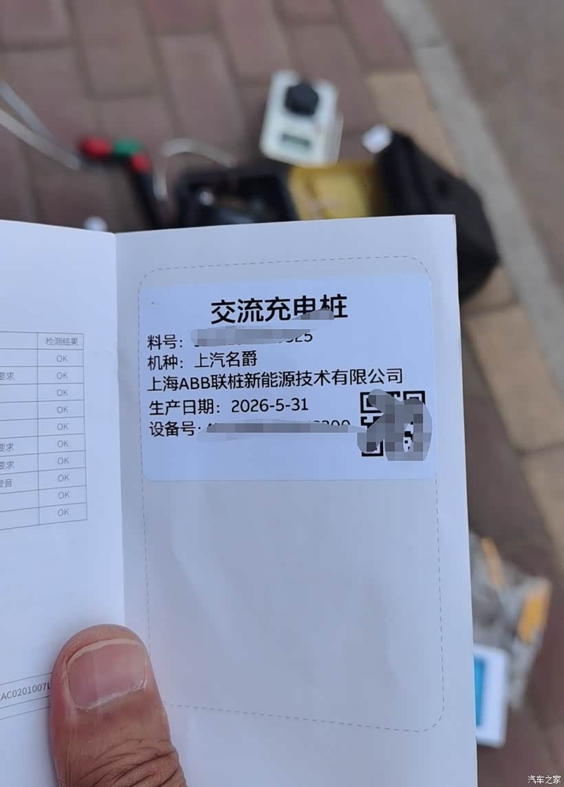

等了很多天因为急着要开车,在期间催过很多次,有点作用,安装师傅比售后约定时间提前3天给我打电话安装,终于在提车第二周,把室外原厂充电桩装完了。
我享受了MG官方30米免费基础安装权益,整体来说好坏参半。

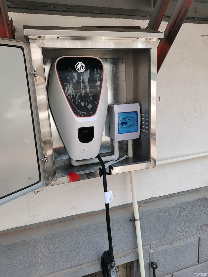

本次上门安装的师傅人特别好,干活细致、态度也到位。我是室外墙挂,对走线和防护要求更高,师傅全程做工很规整,线管基本全部套满,充电箱线路也整理得干干净净。

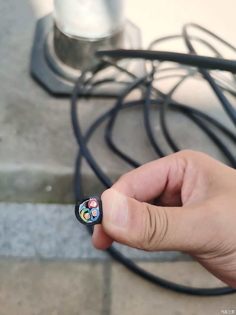

硬件用料整体很良心,因为我之前就和客服沟通过,要求过各材料的品牌,电缆要上上,万马,起帆这种一线品牌,规格是3*6的,空开正泰,规格至少40的,套管联塑的规格25的,客服也答应了,但是又补充说看师傅有啥才能用啥,有规避责任嫌疑。
师傅到了之后,电缆用的上上大牌、空开是正泰,和预料的一样,安全性肯定没问题。
本来穿墙打孔是官方收费项目,和师傅现场沟通了一下,套了套近乎,师傅人挺好,直接免费帮忙打好了孔,算是这次最大的惊喜。

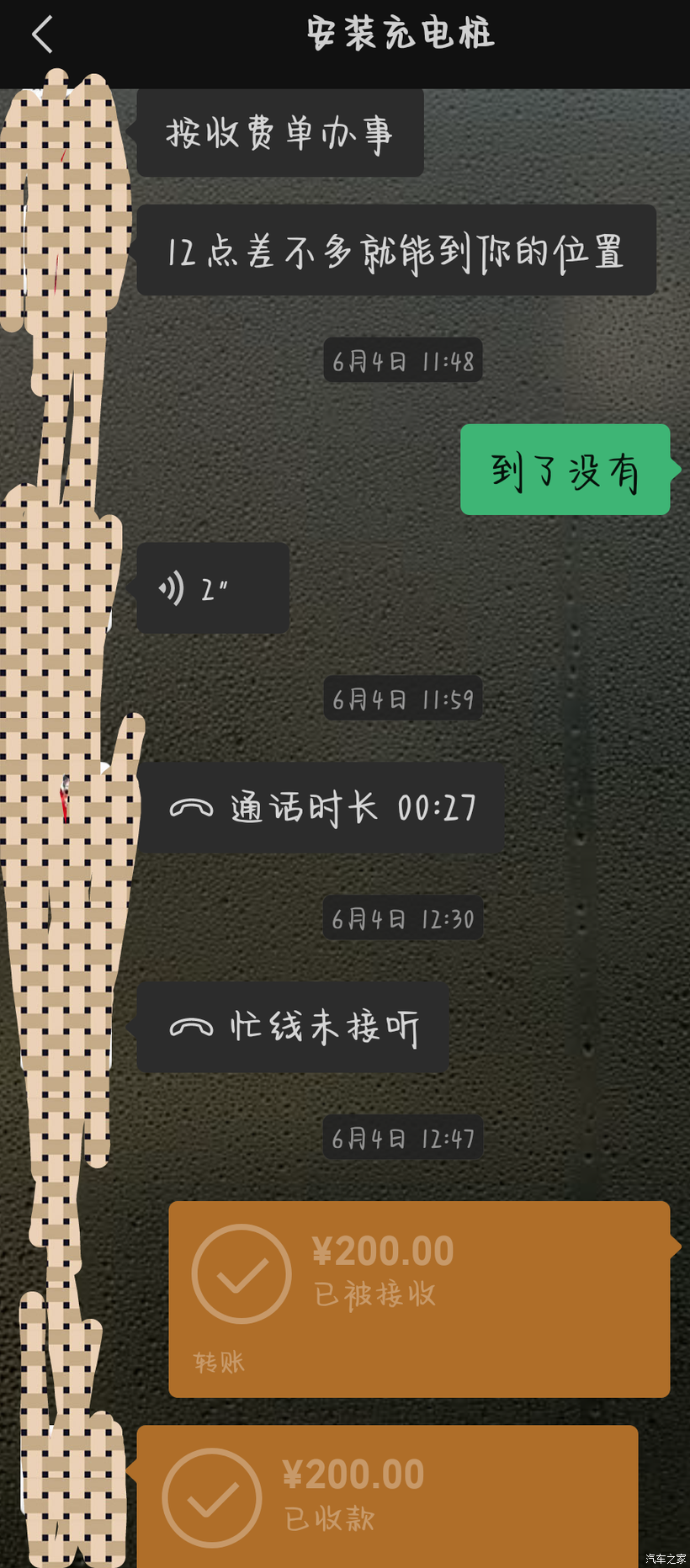

第二,也是最膈应的一点:接地强制收费200元。
钱不算多,完全可以接受,但心态很炸。明明是官方宣传的免费安装,30米内全包,结果室外桩必不可少的基础接地,被单独拿出来收费,还明确不交钱就不保后期维保,霸王条款。
说实话,上汽这么大的车企,基础安装玩这种小作坊隐形套路,真的很掉品牌口碑。

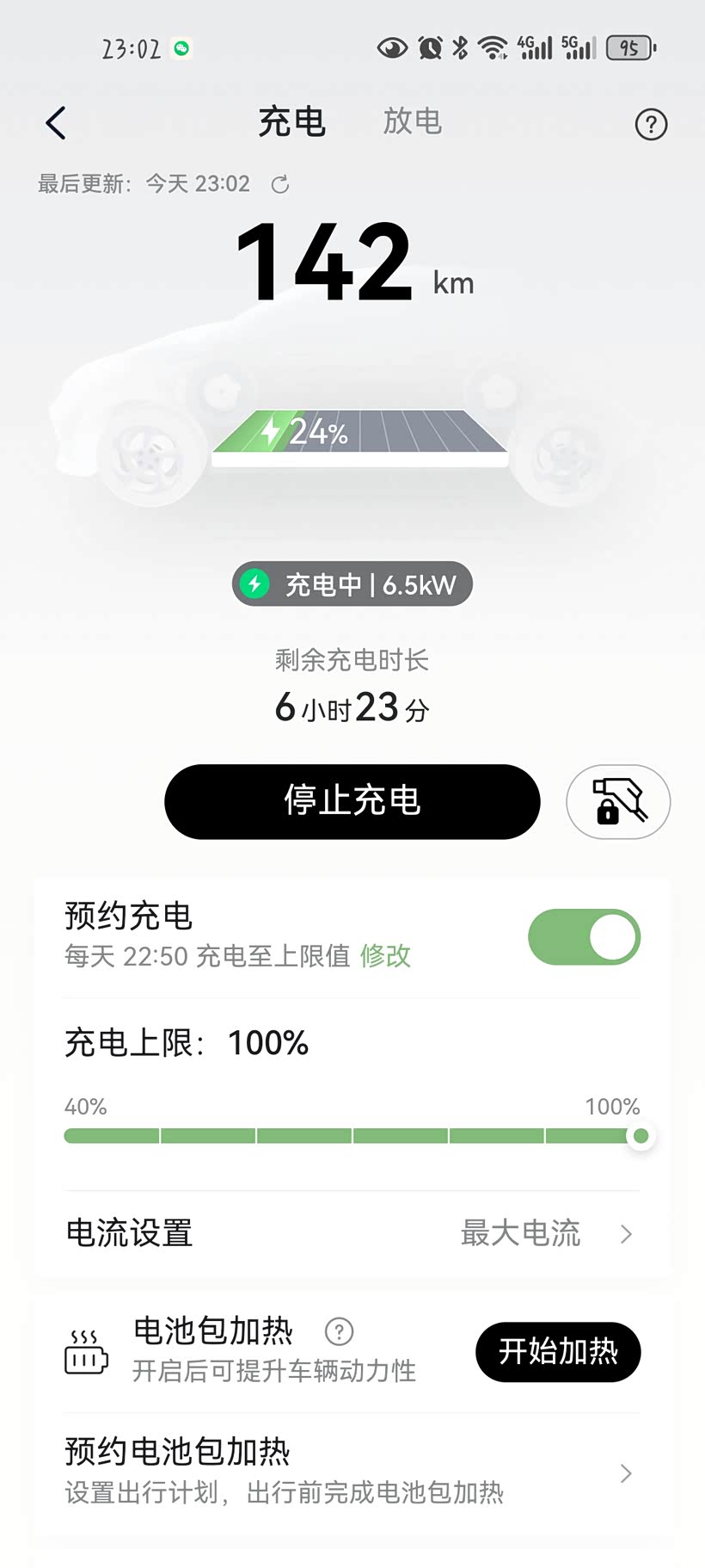

安装完成试了充电,一切正常,功率稳定开始充是6.5,一个小时后就变成5.5了,这是系统过热保护,日常家用完全没问题。
