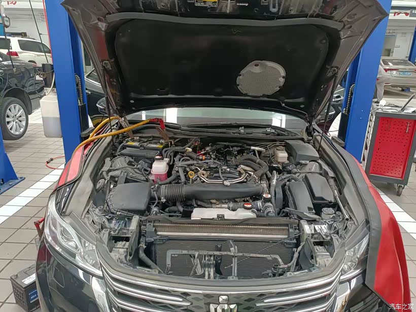

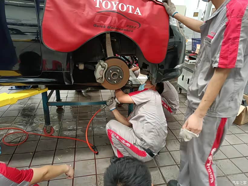

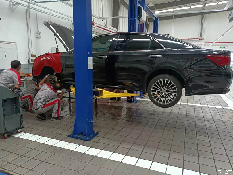

因为这台车进水,那段时间没少往4S店跑,拖过去检查也是发动机里边吸进去很多水,需要拆解发动机。

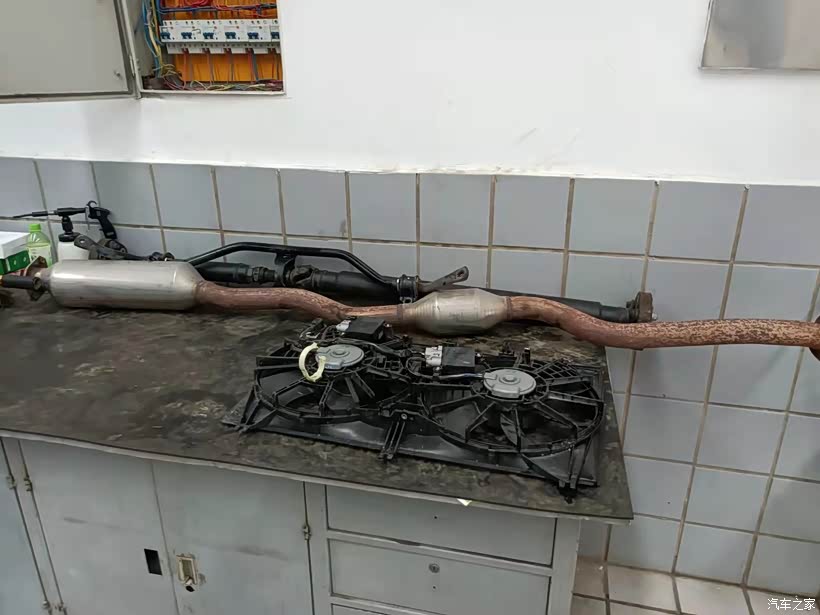

后来排气管和传动主轴都拆了。

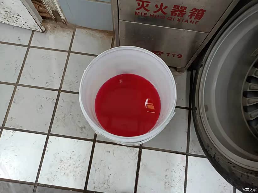

因为要拆解发动机,所以防冻液也放了,放出来的防冻液血红血红的。

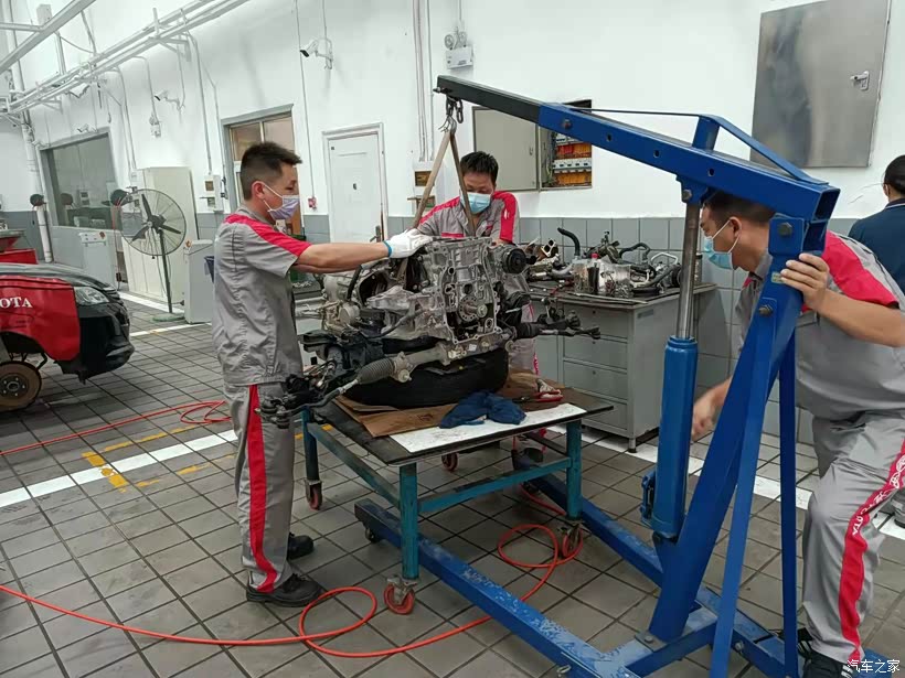

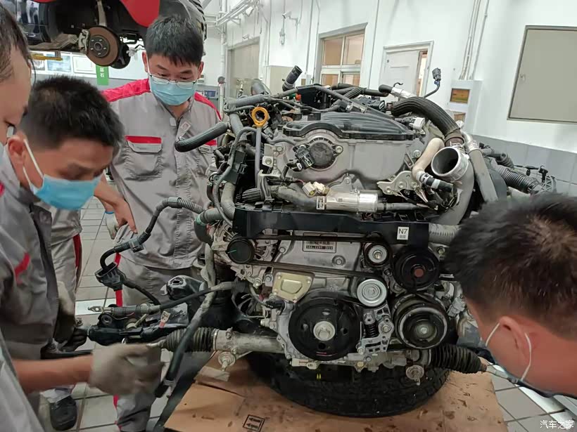

当时拆发动机,是把附件都拆完,然后把发动机落下来,一下子上了很多人。
举升机往上升,发动机就落在桌子上了。
什么事情都是人多力量大,原先预计得一整天才能拆下来,后来也就两个小时发动机就拆下来了。
平常都是站在车头看发动机,这次是近距离直观看发动机。
皇冠这个涡轮增压发动机看上去还是很先进的。

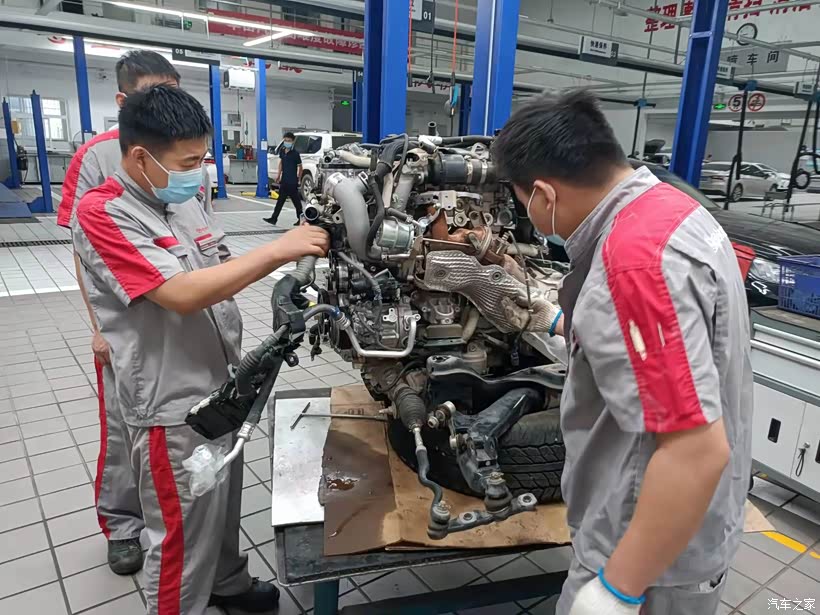

然后就开始拆解,最早是把发动机上面的线束拆下来。
这个就是发动机的涡轮增压。
发动机高处的东西还要站在桌子上拆。
从这个孔能看到涡轮增压里面都是水。

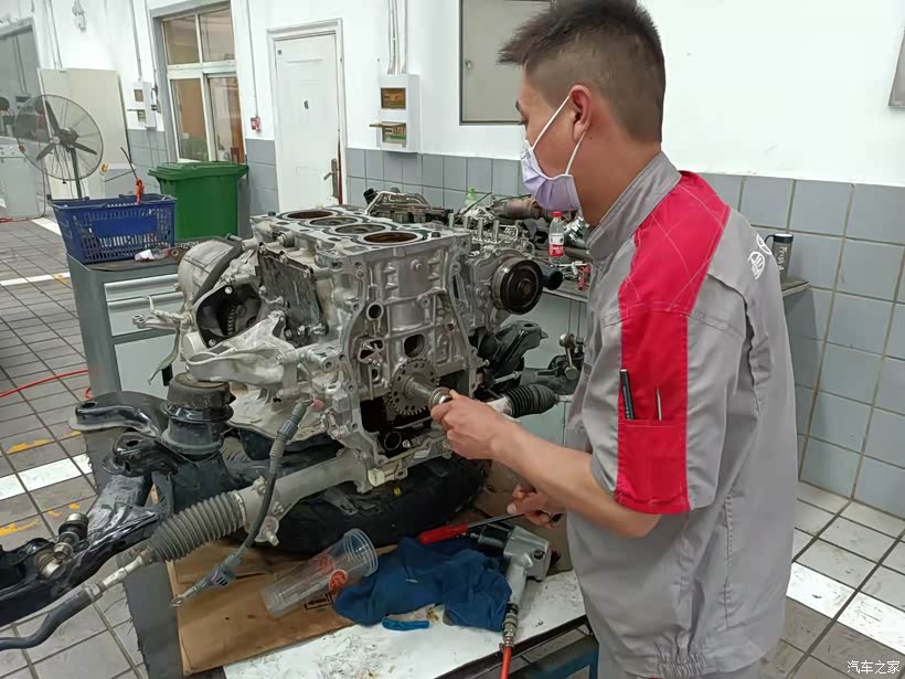

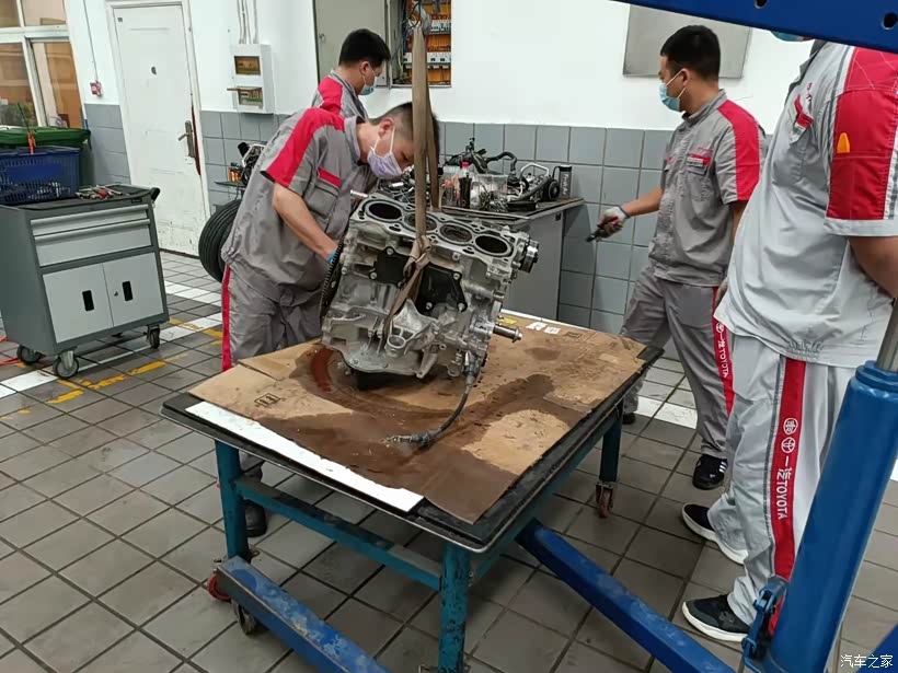

发动机上装了很多很多部件,一个一个被拆了下来,发动机缸盖也被拆掉了。
维修的师傅后来转动曲轴检查。
后来检查一缸和四缸,连杆有点轻微弯曲。
没想到一个发动机有这么多的部件。

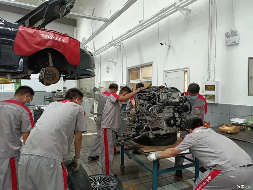

师傅们又用吊机把发动机吊起来,把发动机和变速箱分开。
越拆感觉发动机越小。
再后来把发动机油底壳拆掉,这个油底壳是用胶粘的,所以粘的非常牢靠。
其实连杆拆掉看不见明显变形,装在发动机上转动的时候,能看到有的活塞比其他气缸位置低。
发动机缸筒检查没有什么问题。

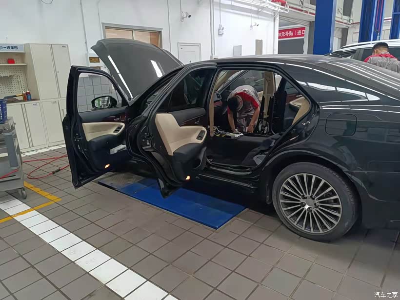

过了几天,后来检查主驾驶电动座椅坏了。
因为电动座椅下半部分没有提供单独电机,后来保险又换了座椅下面的一半。
活塞跟连杆回来的时候通知我们了,不过因为公司忙没有去,等去的时候,师傅已经把发动机装的差不多了。
发动机往车上装的时候还是需要很多人帮忙。

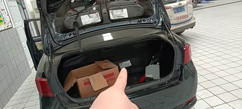

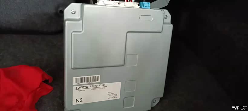

真是一波三折,倒车影像后来又坏了,最后检查后备箱这个电脑烧了。
不过这个玩意儿更换掉问题就解决了。车提回来又开了这么多天,目前是一切都正常。
