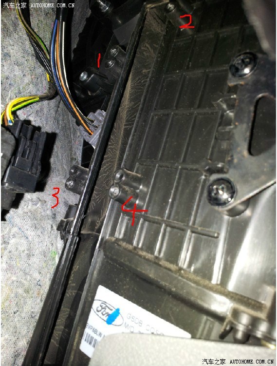

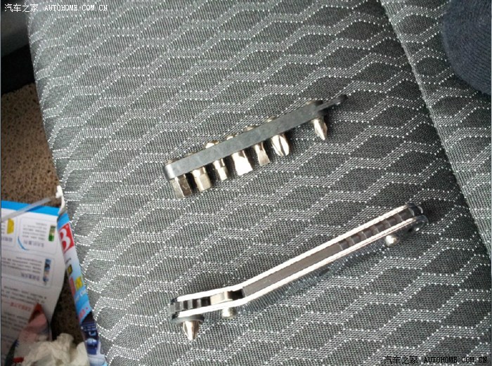

        再来介绍一下所使用的工具,一个超薄棘轮扳手,厚度只有16mm,一个长的十字螺丝刀。超薄棘轮扳手用来拆卸这样狭小空间里的螺丝太方便了,建议大家使用,某宝搜一下“超薄棘轮扳手”多的是,记得要曲柄的。因为棘轮扳手的厚度刚好可以拧第三颗螺丝,但随着螺丝被拧出,棘轮扳手就顶住了,我们只需要用棘轮扳手将第三颗螺丝拧松,然后用长螺丝刀倾斜着继续拧下来就很轻松了。

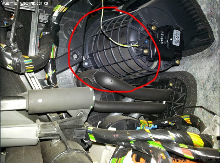

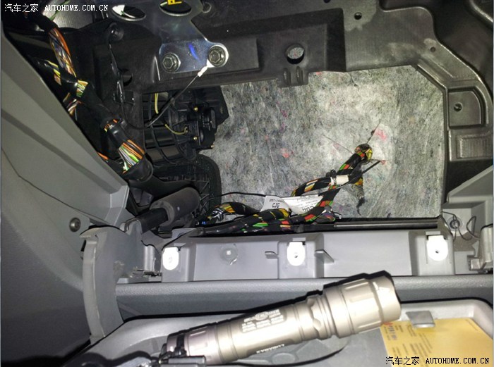

一、拆卸手套箱,插入钥匙打开电源,开启内循环,此时能看到风机叶片。在风扇下面铺上干爽的毛巾,避免清洗剂流到电路里。2012年的经典福克斯已经将空调内外循环挡板进行了改进,原来的挡板容易断裂,现在改成了这种半圆形茶杯式(我给起的名字)的了,很结实。

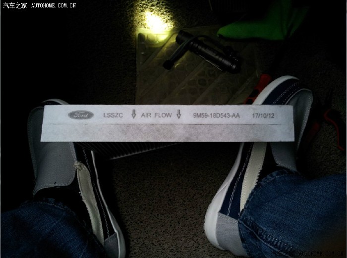

注意原滤芯安装方向,箭头所指的是气流方向。

五、 装回新的滤芯,捏弯,慢慢塞进去之后反复抽拉几遍,确保滤芯全部展开。装回盖板。装滤芯的时候难倒我了,滤芯都快被我捏破了,变形很严重,不知道有没有完全展开,先这么用着吧。
