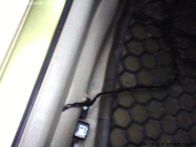

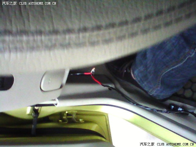

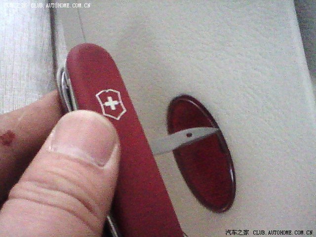

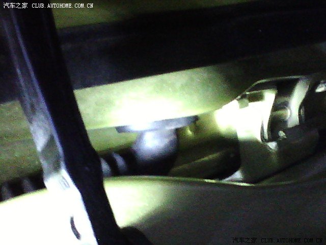

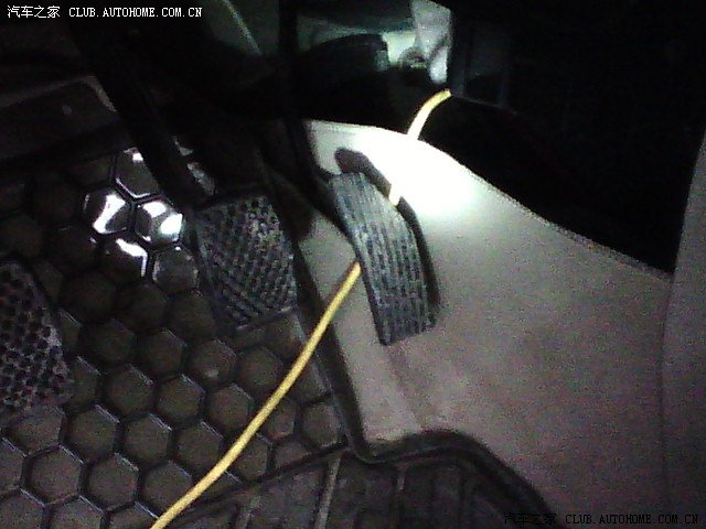

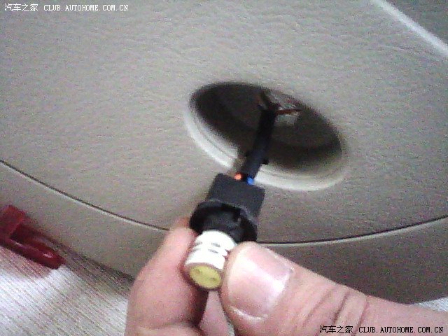

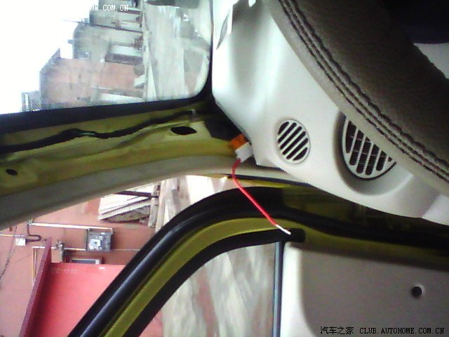

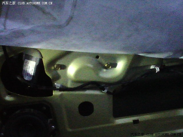

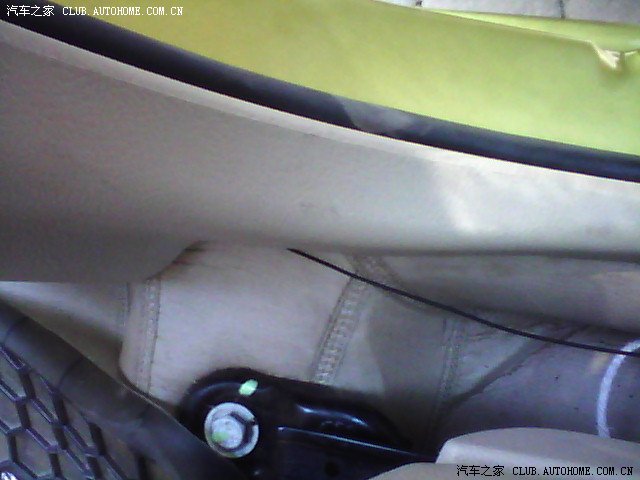

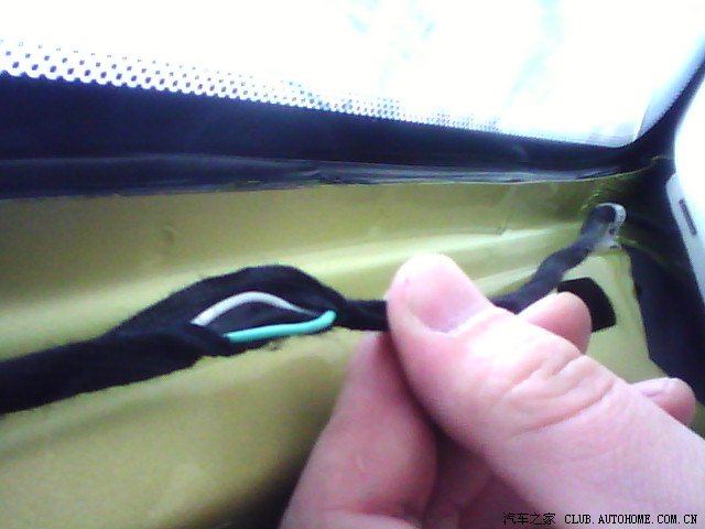

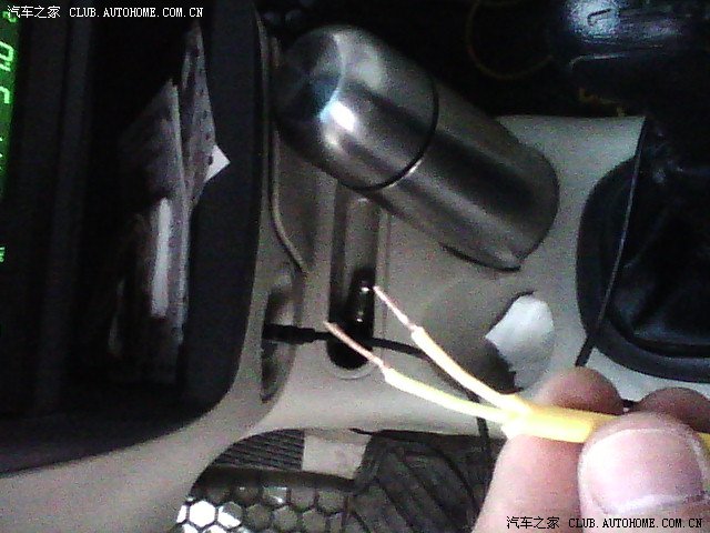

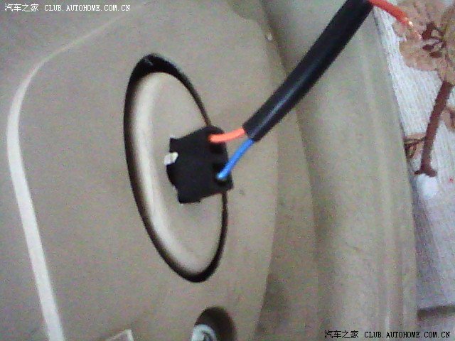

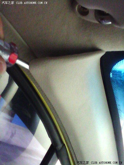

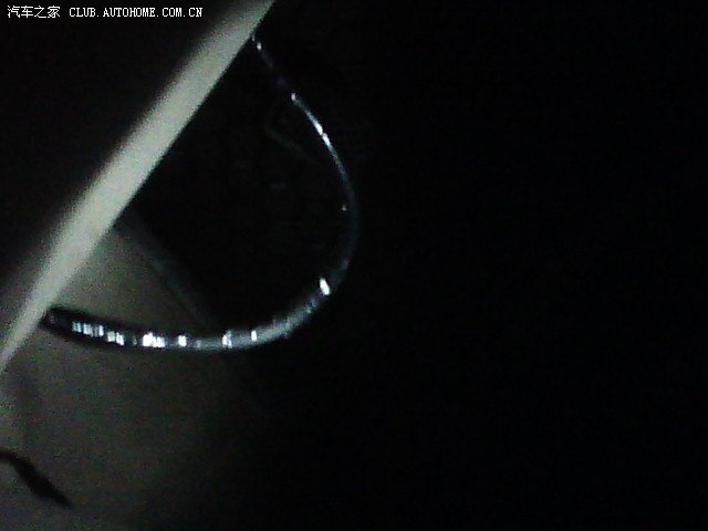

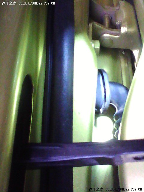

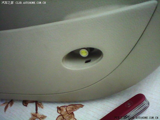

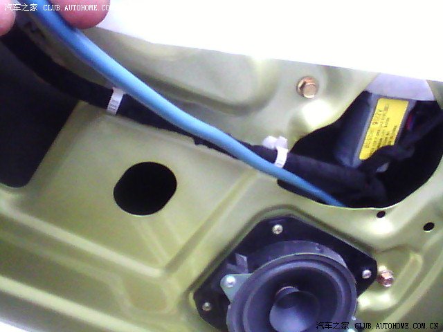

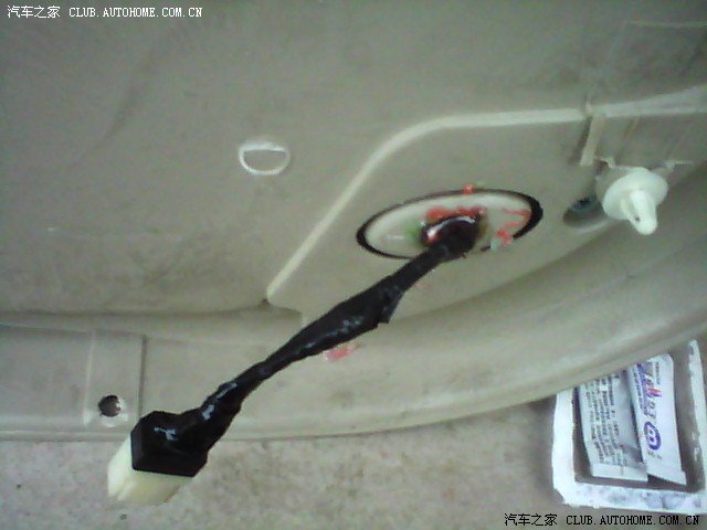

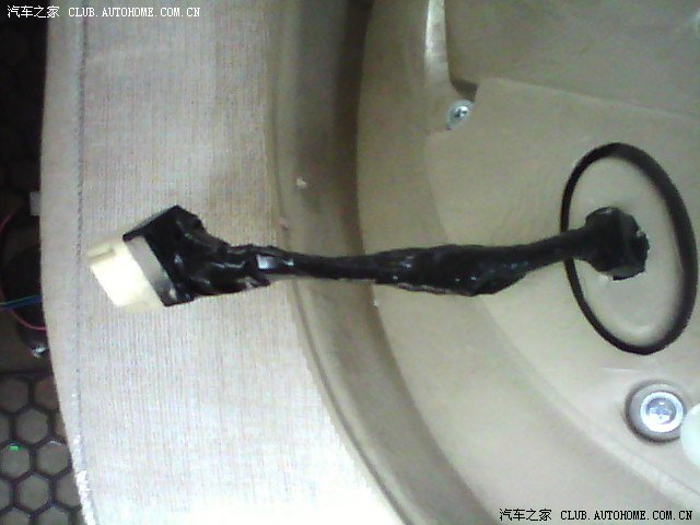

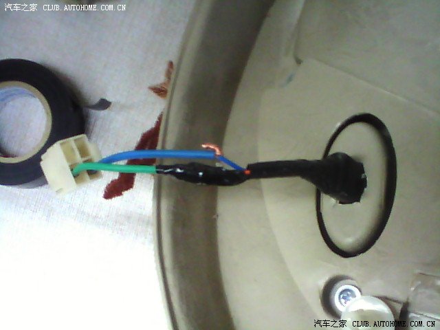

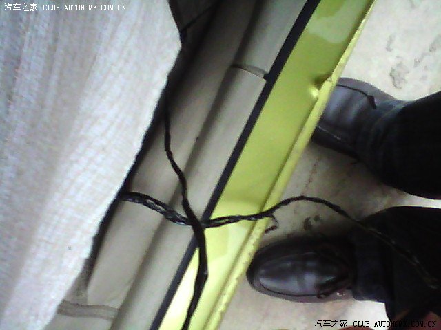

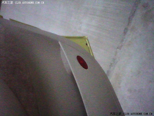

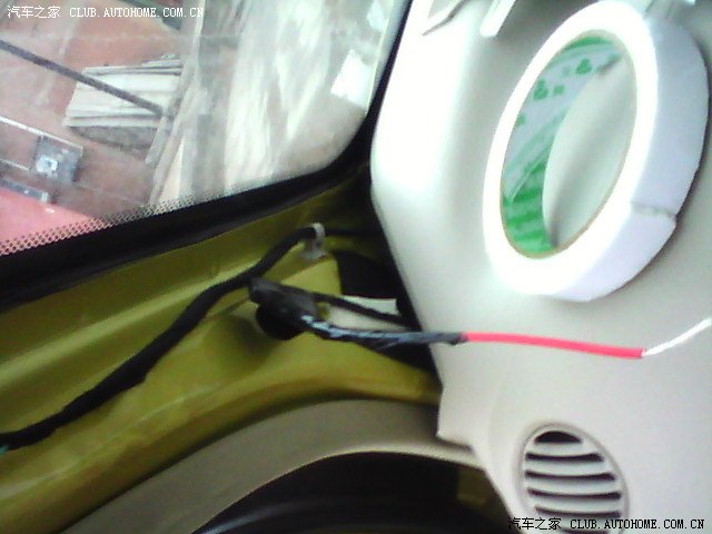

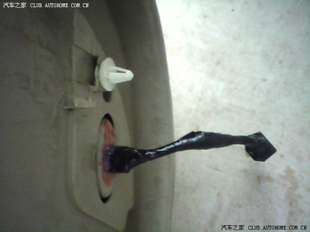

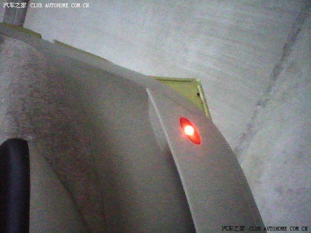

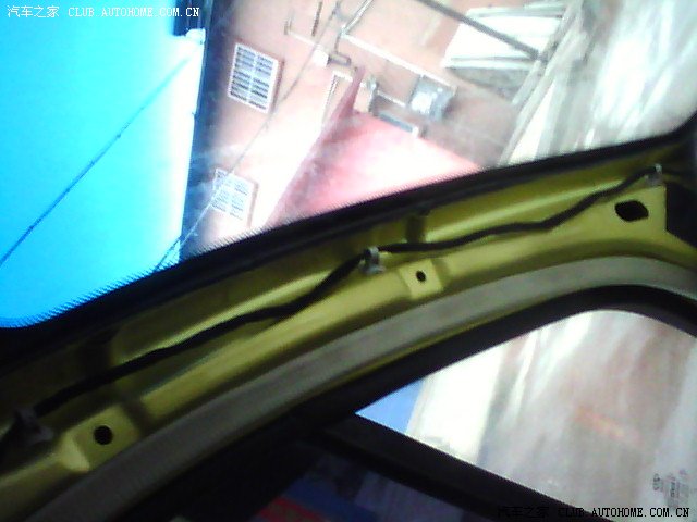

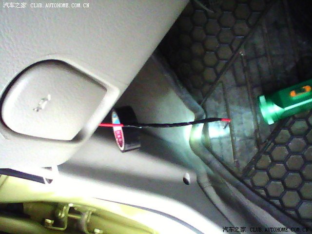

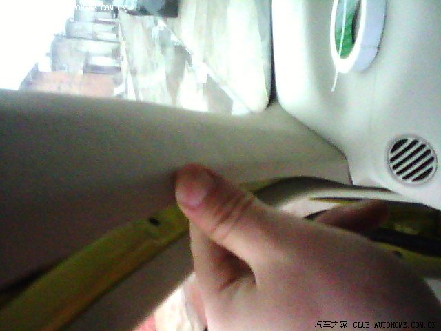

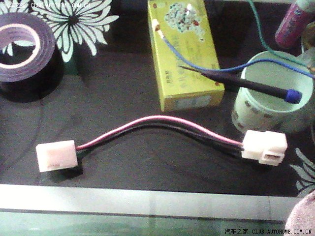

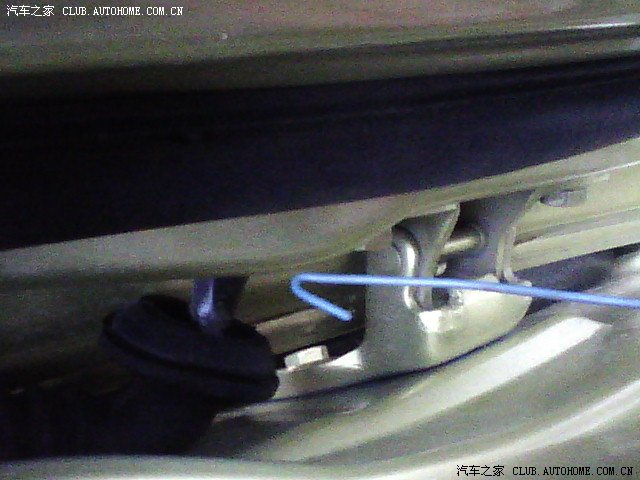

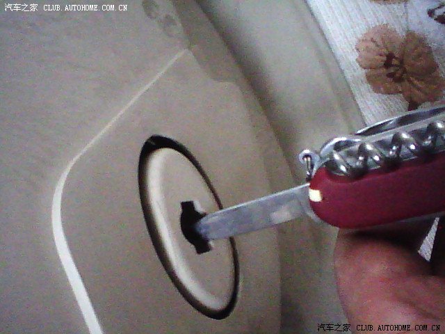

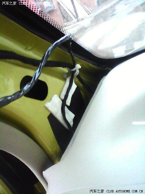

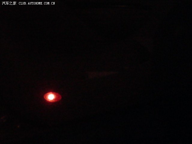

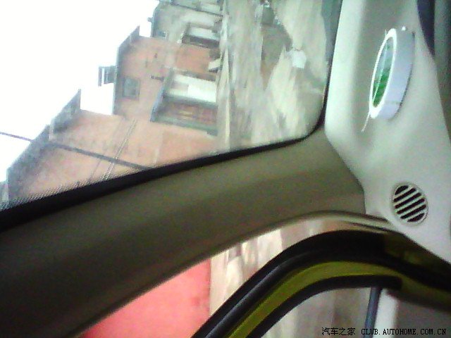

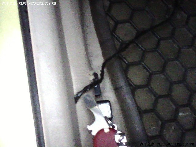

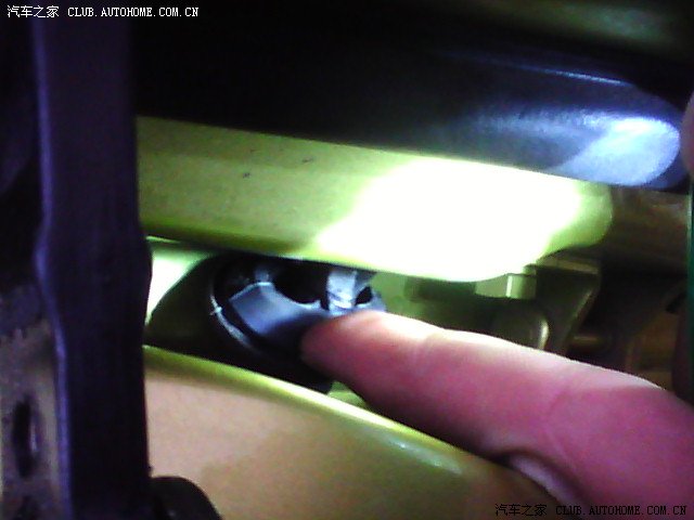

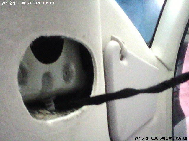

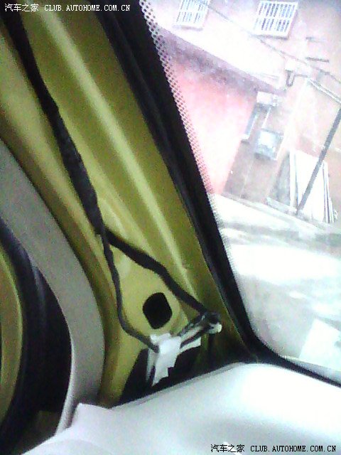

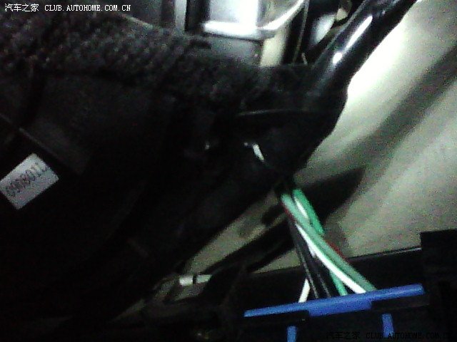

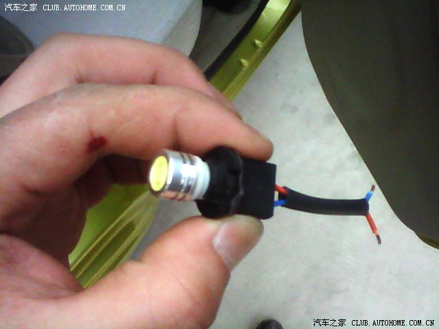

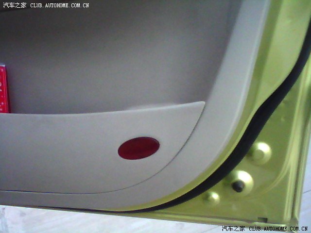

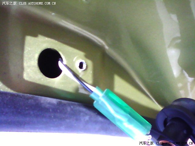

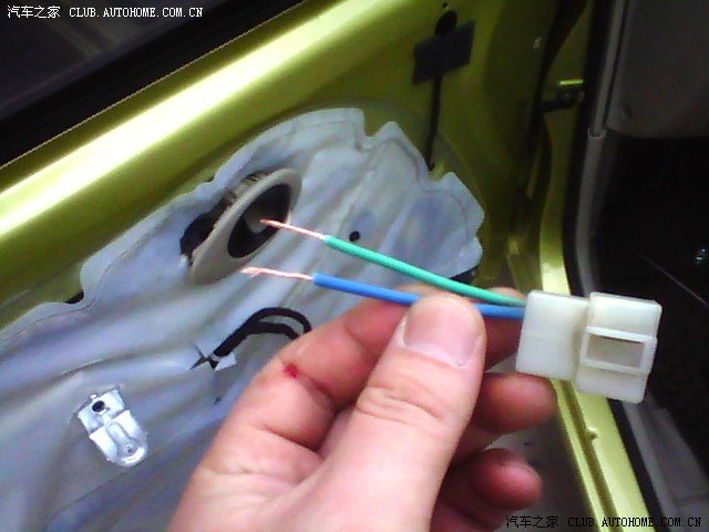

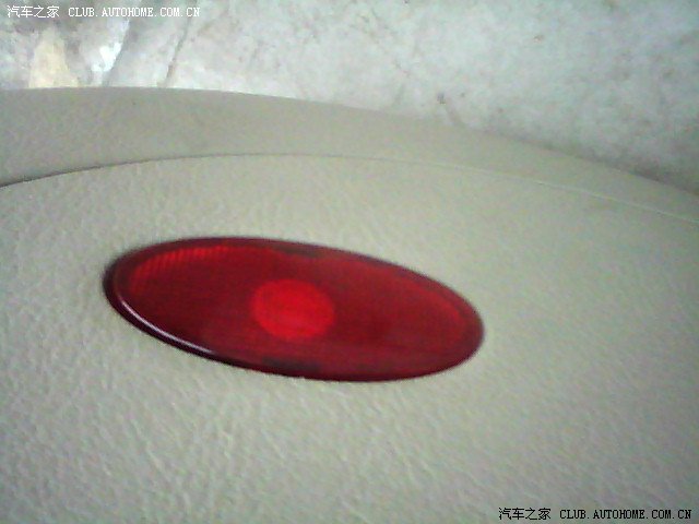

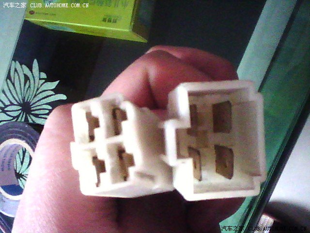

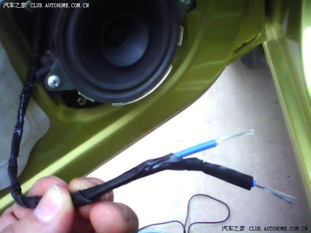

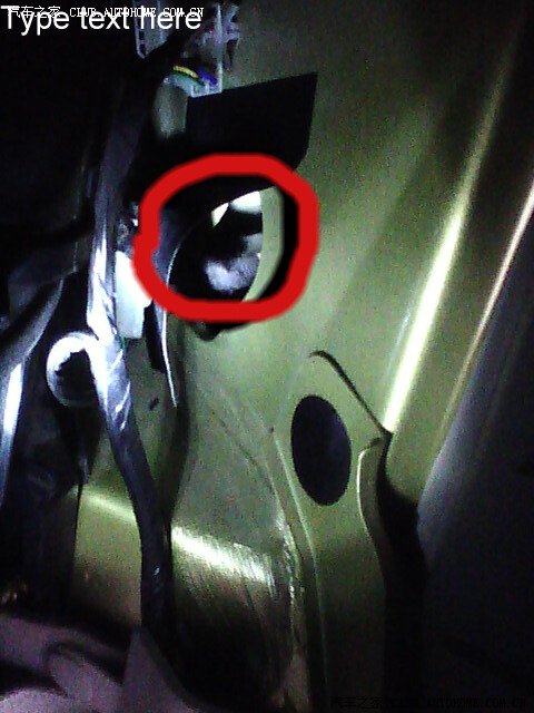

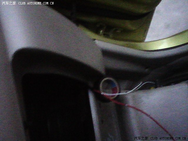

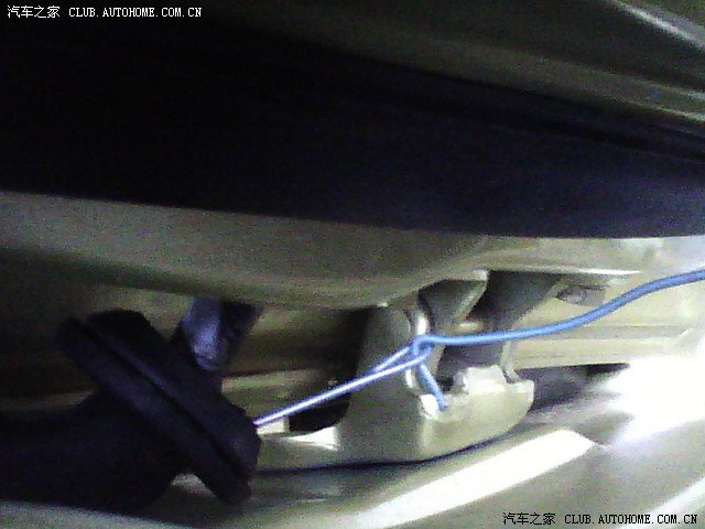

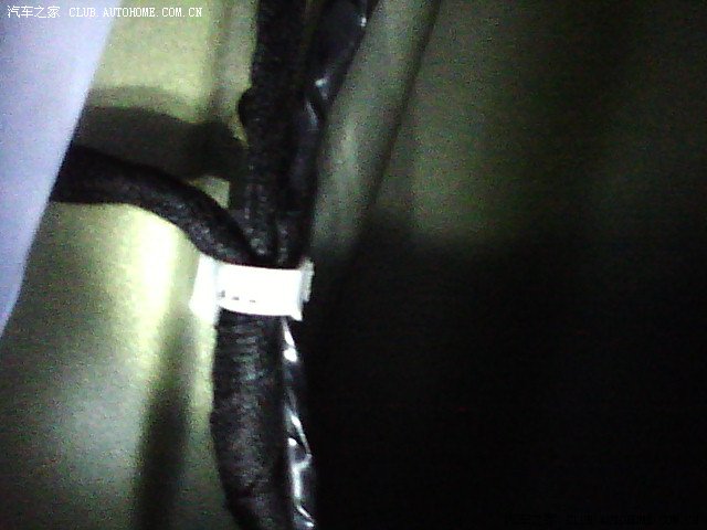

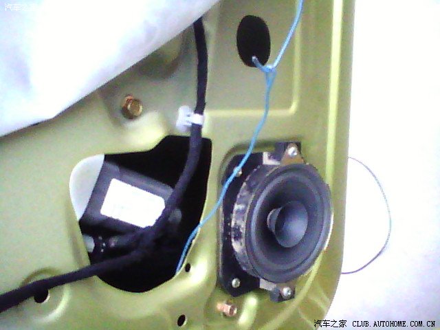

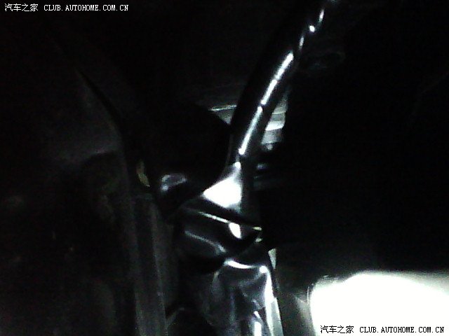

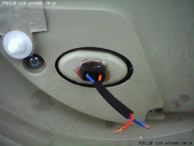

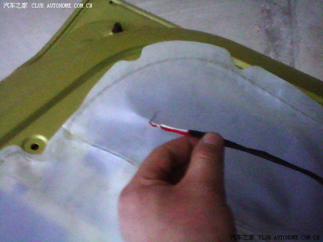

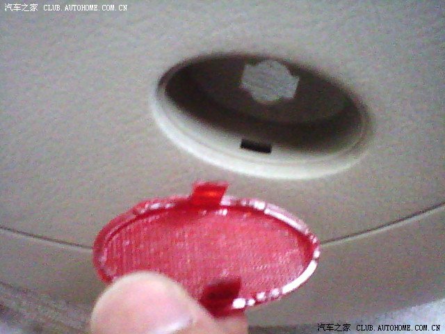

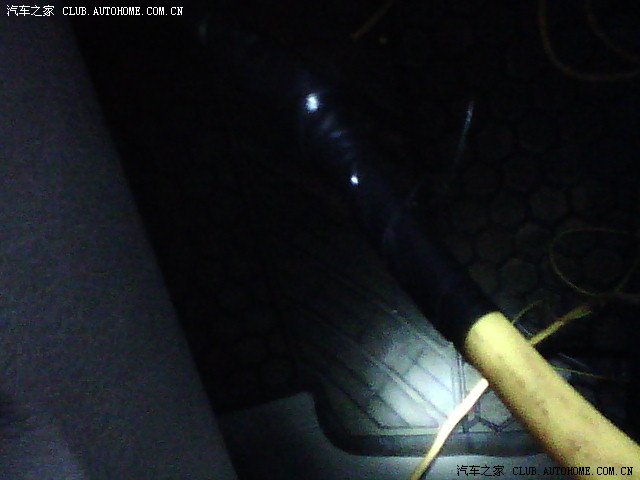

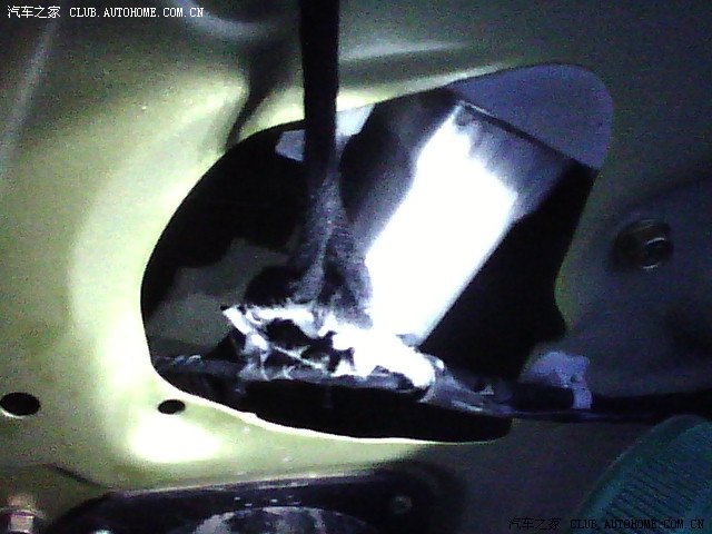

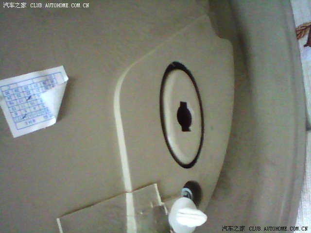

这是右前门工作台下面,线束就是从这里穿过去的,我用的是室外电话线,取单根(很多车友反应好像车闸线好像穿线很好用,懒得去找)线就是从这个线管里进入右前门的由于电话线太硬,只能转过一个弯去,所以用手把这个胶管与车门连接的地方抠出来。找一段电话线,弯了一个勾(事先穿的电话线,头上也弯了一个扁圆,穿的时候可以圆滑一点,下面有图)把穿到下面这的线给勾出来再把勾出来的线从门洞穿进去,还是用这个勾子把它弄到门板里来,下面的带线就不用说了吧,大家都知道怎么做了先把要带的两根线用胶布缠好(下图是已带进去的)把穿进门板的线留出…

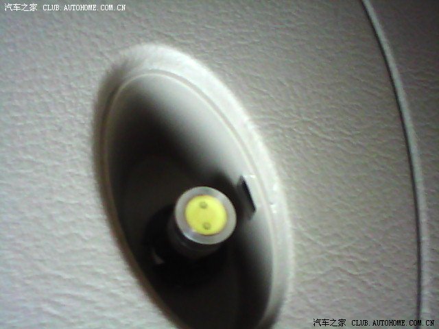

请问楼主。门灯的负极线是不是接在二极管的负极这端
谢谢!可是很难弄哟!
电源从哪里接呀?
