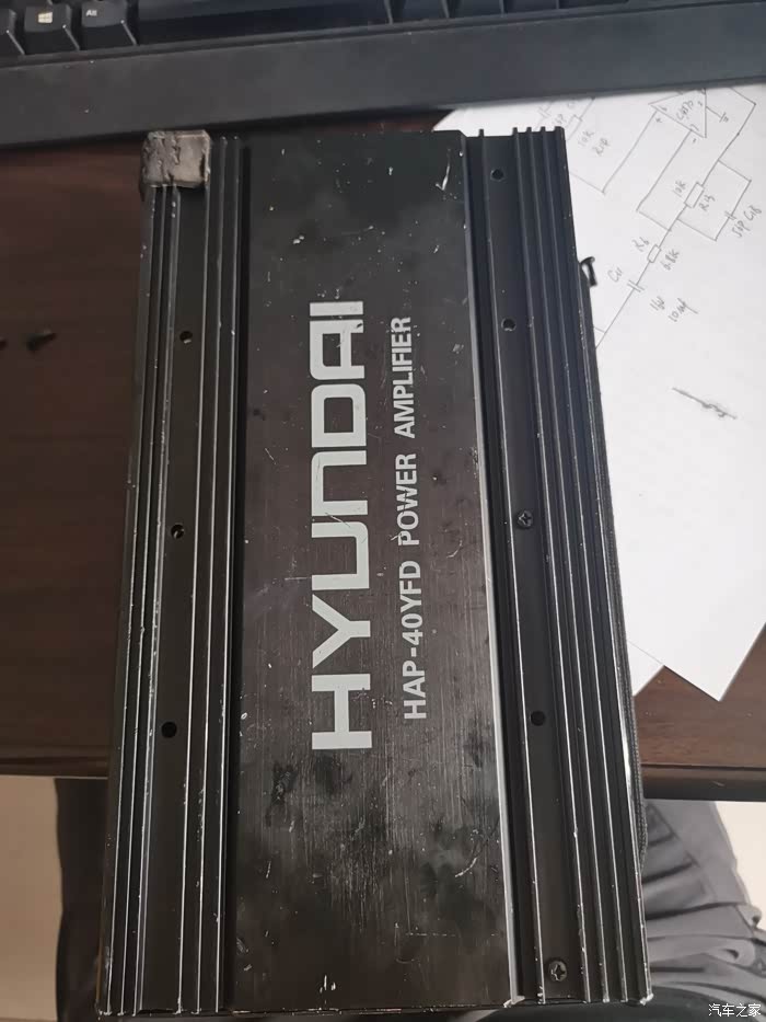

一直想装个功放,研究半天,在闲鱼上发现一款很火的功放,现代索纳塔拆车的,型号是HAP-40YFD。这款功放是高电平输入,直接接主机,据说4路75瓦,前门中高音,后面中低音。手痒下单,准备自己做无损线安装。
就是这款

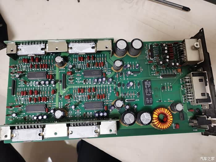

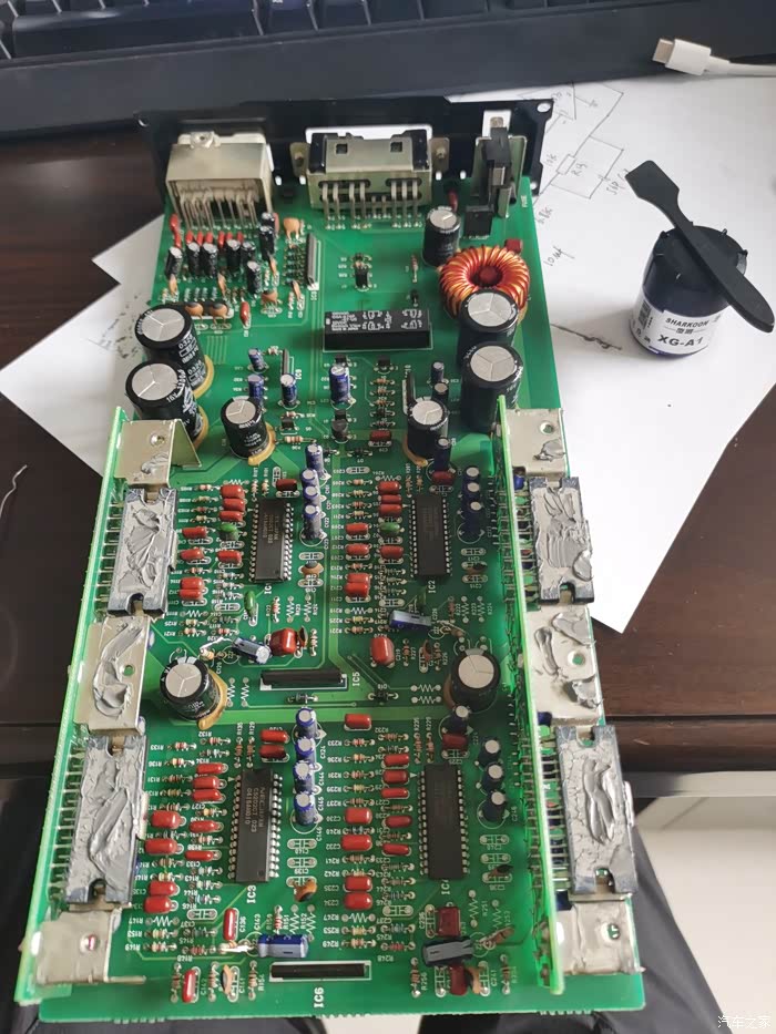

电路板,散热硅脂干成粉了

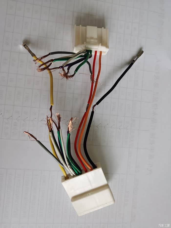

原车之前装了高音头,有无损线。准备用高音头无损线的插头,做功放的无损线。

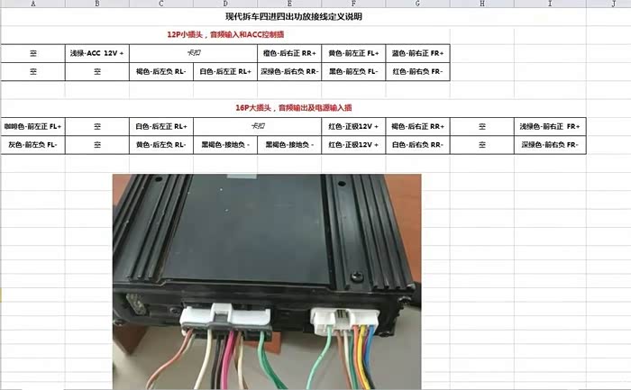

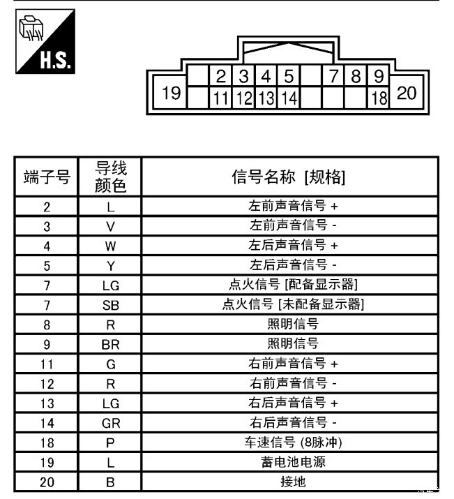

这是新逍客主机的插头定义
功放插头定义

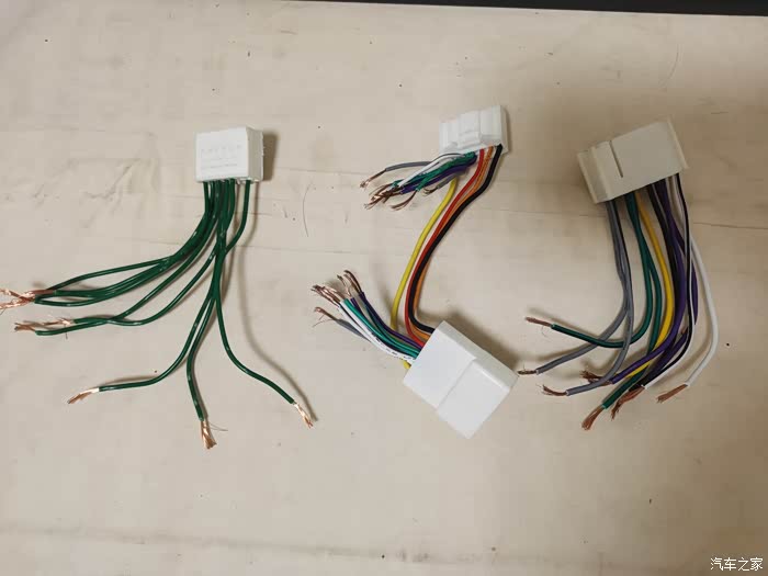

按照主机到功放,功放输出到喇叭的接线方式,把对应的插头线路接好
这是高音头的无损线。高音喇叭分别从前面俩喇叭并联出来的线
功放2个插头,中间是原车高音头的无损线插头,其实就是公母头,接在主机插座和原车线束之间

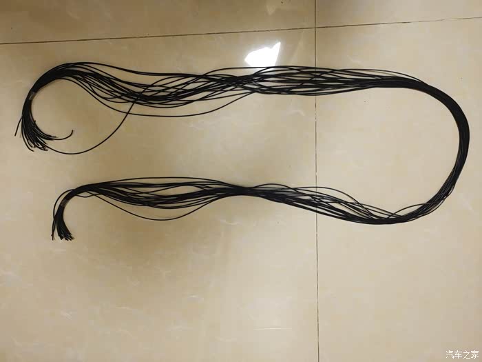

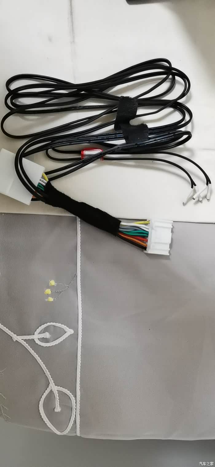

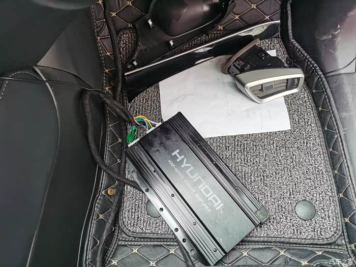

19根线,功放准备放在副驾驶座椅下,留了两米多

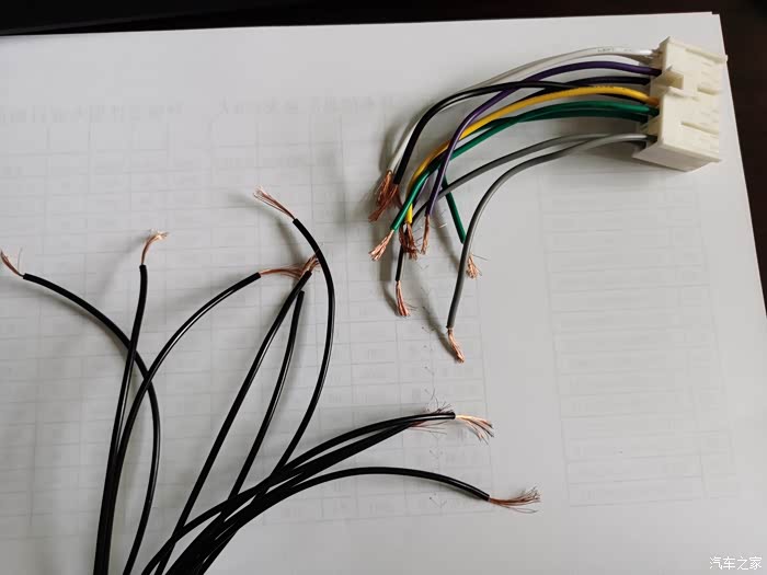

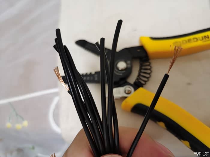

剥线钳剥掉绝缘皮。

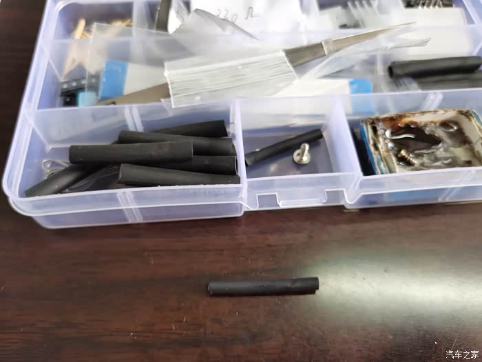

我是先用电烙铁焊好线,外面再套上热缩管。热缩管用的2.8毫米的,费了好大劲还忘了拍照

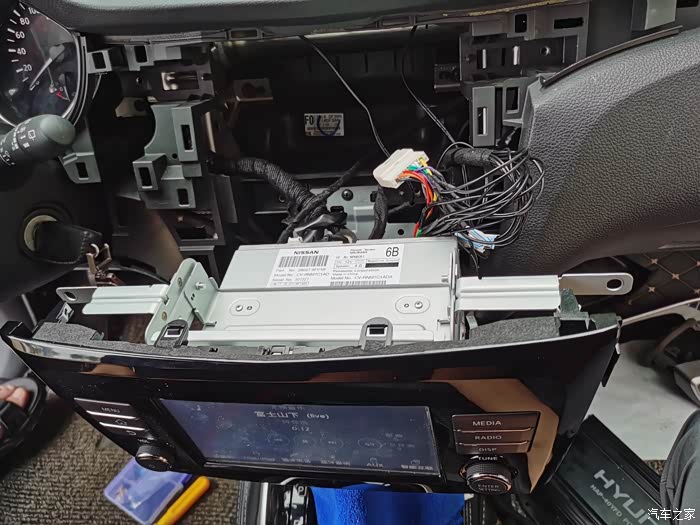

外面包好绒布胶带,看起来很板正
与主机相连,线束引导副驾驶座椅下
打开后试听,底噪很明显,听收音机更明显。虽然音质有提升,但底噪实在太大了,音量也变大很多,原车音量6,现在3太小,4太大。
百度了很久,发现有用电阻衰减的,有的直接在每路线路上串电阻,有的在输入输出之间串电阻,还有的用音频变压器,很复杂。论坛有位在功放电路板上加电阻衰减的,我的线已经接好了,不想再拆,决定也在功放电路板上改。

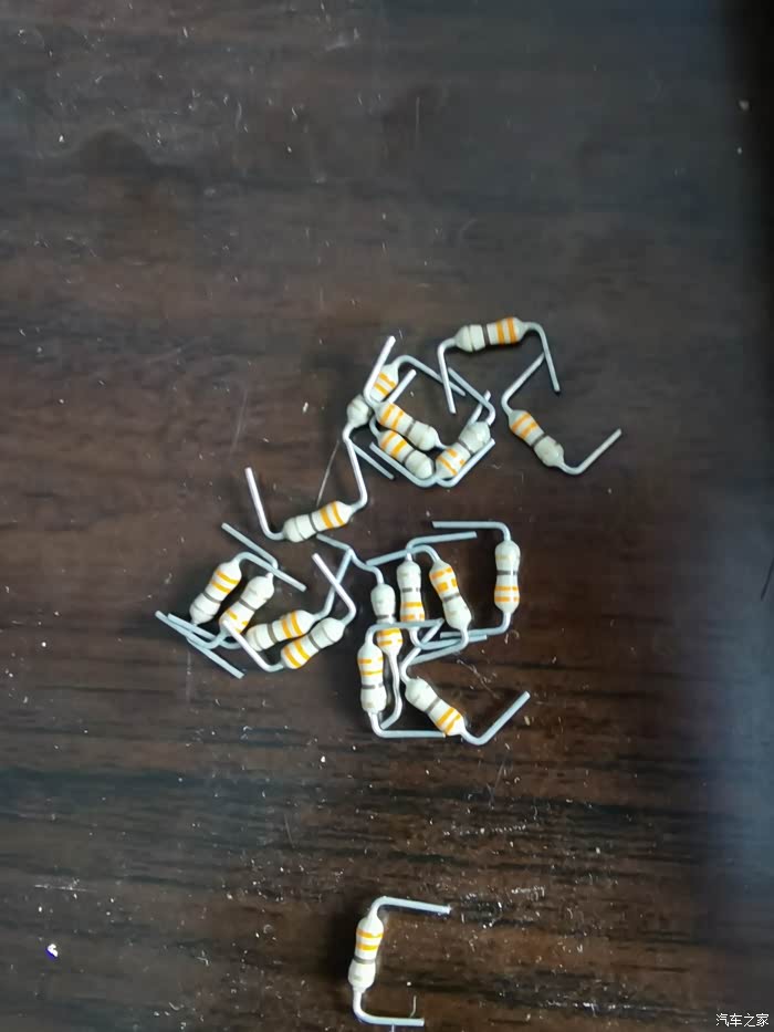

手头有330欧0.25瓦的电阻,12个左右就够。跟电阻大小无关,开始担心瓦数太小,装上也没问题。买新的可以用一两瓦的。

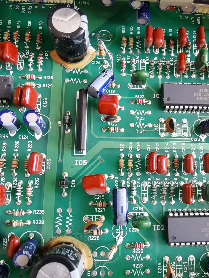

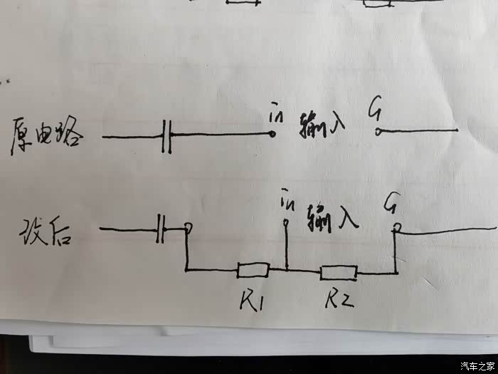

这是原理图,其实就是串入电阻R1、R2,使输入端的电压降低。理论上R2/(R1+R2)的比值就是衰减为原音量的比值,比如我用2个330欧的电阻,会衰减到原音量的一半。如果R1用330欧的,R2用165欧的,会衰减到原来的三分之一。165欧可以用俩330欧的电阻并联得到,会欧姆定律的都明白。

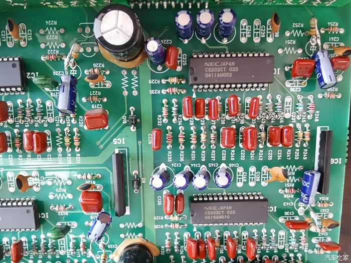

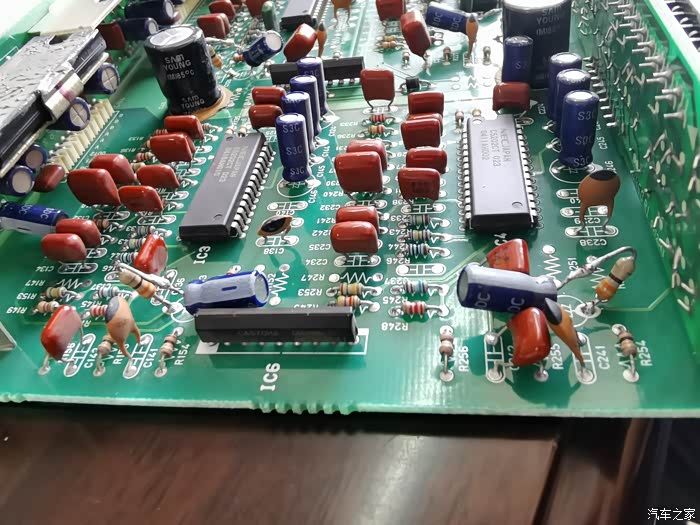

具体位置,正面这俩是后门的两路,断开电容的一个脚,串入电阻
这俩是前门的
正面这四个蓝灰色电容都串入电阻

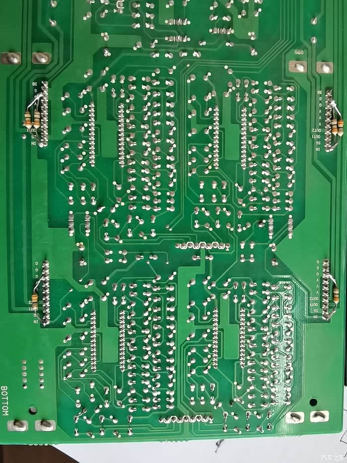

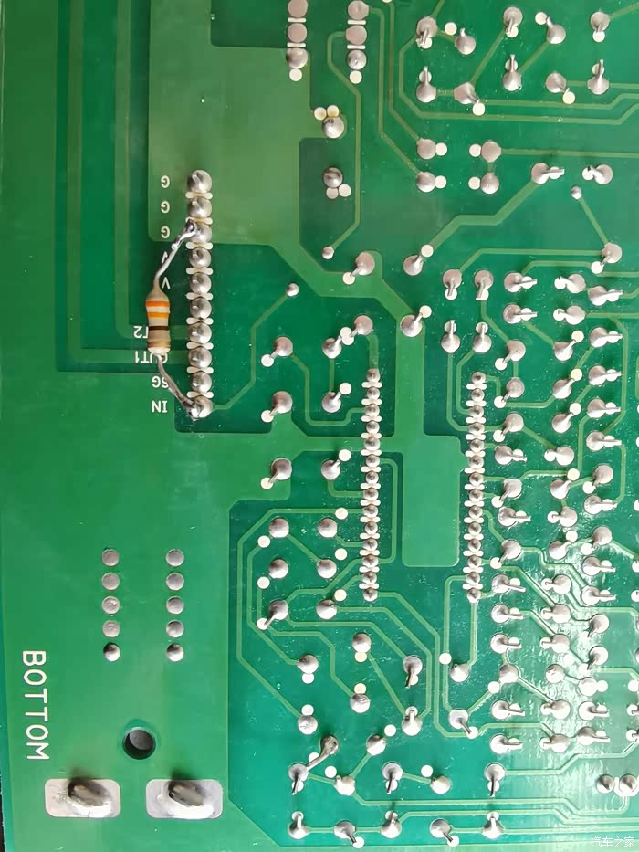

背面找到这个位置,这是功放芯片的引脚,4路4个芯片,分别在in和g两脚接电阻
四路全部,我感觉前门音量还是太大,而且前面有高音头,底噪大。前门并联了2个电阻,衰减到三分之一。
涂上散热硅脂,装车试听,底噪衰减明显,开车后基本可以忽略。音量大小合适,放到5或***适。
我也是一知半解,这样加电阻就是衰减了功放里功放芯片的输入电压,感觉和调音量旋钮差不多,不过底噪不随音量大小变化,这样可以压减底噪,也可以解决音量4太小,5又太大的情况,对音质的影响听不出来。有没有高手有更好的办法,欢迎指正。
