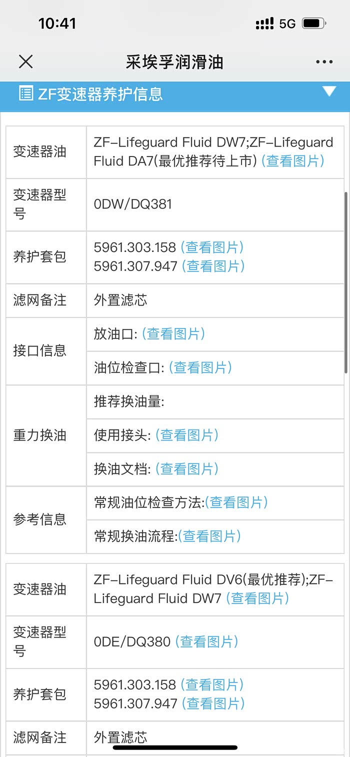

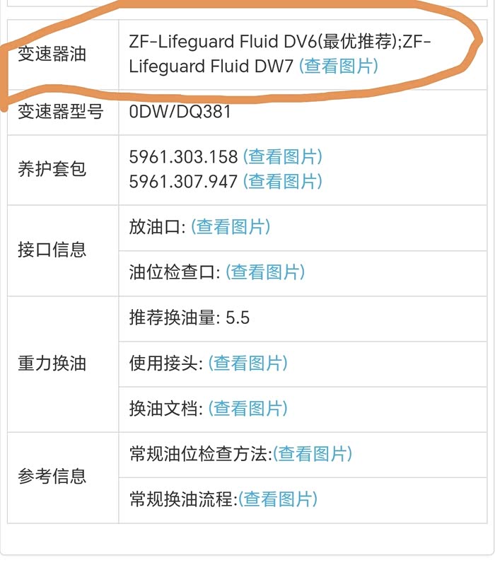

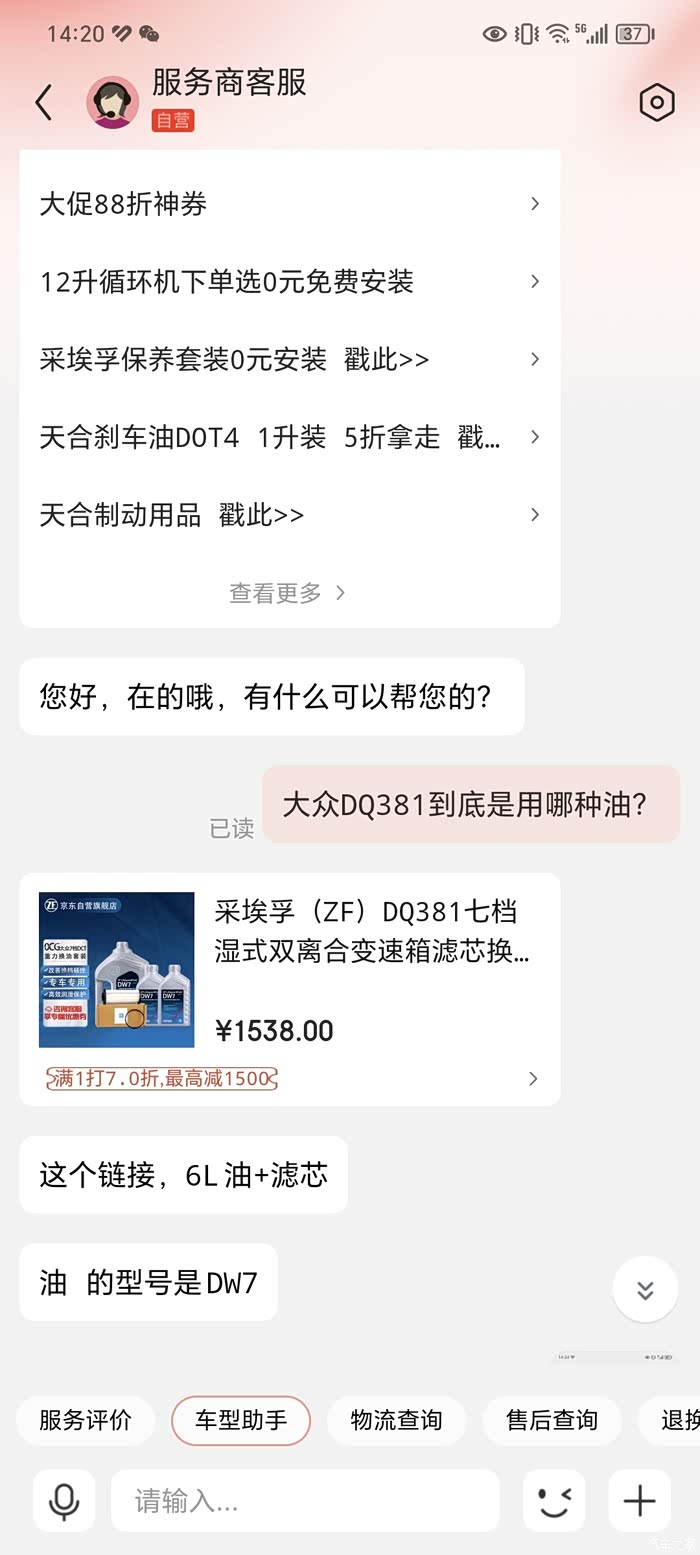

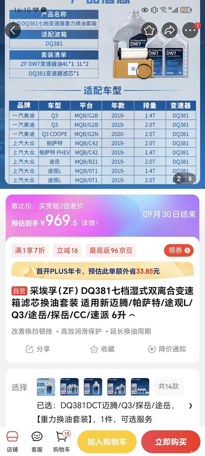

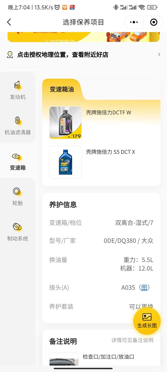

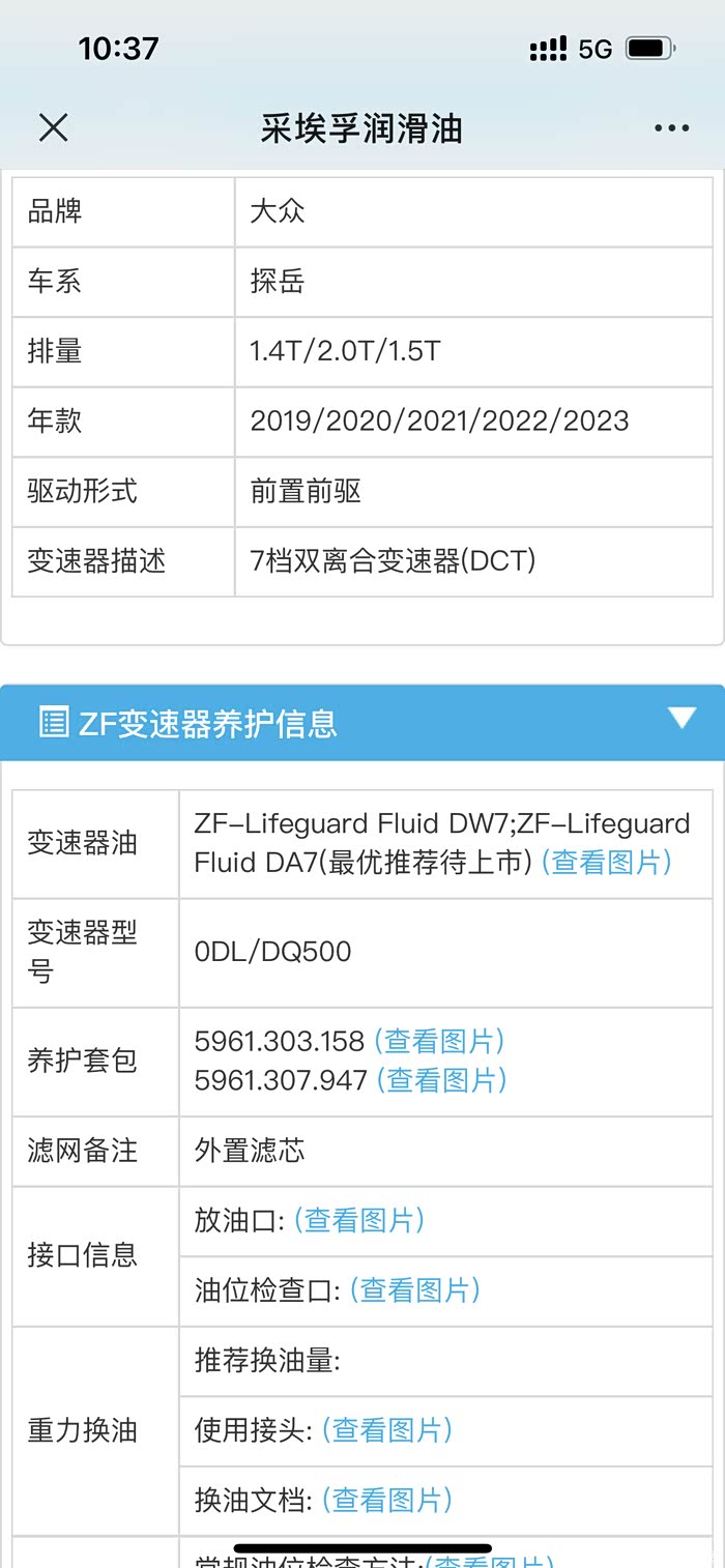

本人2020年的DQ381,ZF官方小程序已经适配 DA7,不是DW7

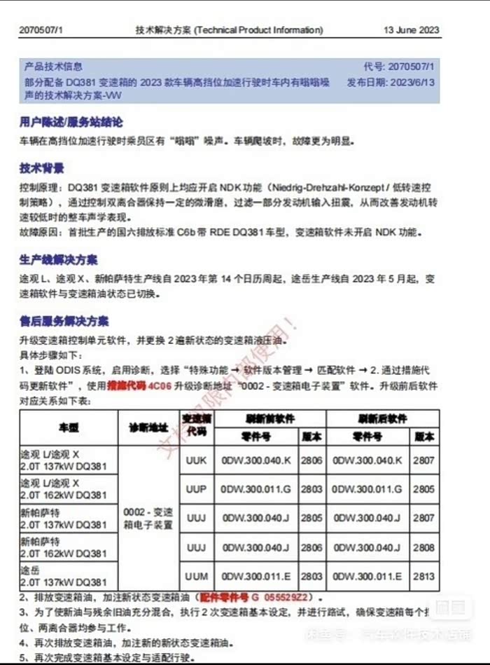

个人理解:
1. DW7比DV6更容易通过环保检测;
2. RDE是伴随国六B出来的,更严格,所以此后的DQ381车辆必须要用DW7;
3. RDE以前的车辆是按照国六A检测,所以用DV6也没毛病,毕竟出厂就是;
4. 所有DQ381本身没有区别,只是因为因为检车时执行的标准有区别,所以可以用不同的油;
如果全都用DW7也是没问题的。
如有不对请大家指正
