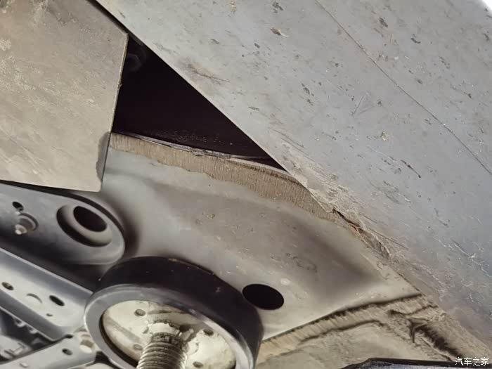

在底盘观察
奈何这车实在是公里数太少
底盘上找不出太多好杀价的痕迹
车友们在淘车的时候,尤其是准新车,底盘一定多看看
即使只上牌一天的车,也有可能车主技术不行,下马路牙把下摆臂磕伤了对不
第二天卖给你,你不检查好,不就亏了么
当然实际情况往往是,淘车的老司机都知道悬挂有些划痕太正常不过了,不变形就行
但这一点可以试着和车主杀价...成功几率就看车主懂不懂行了...
