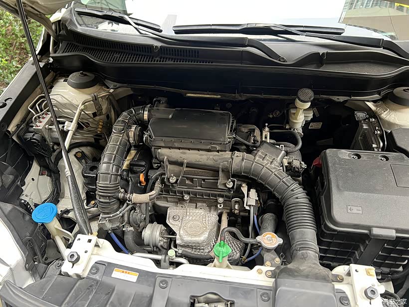

车子开了九年20W公里有多,其实在大半年前就发现在发动机号码处有机油痕迹了,反正论坛上说这都是通病,那时问题也不严重,那就像大多车友一样,先无视了。

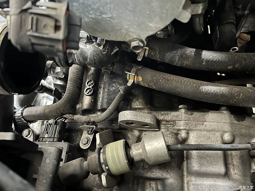

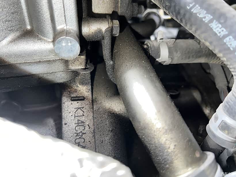

10月份时见油迹比较多了,当时没时间搞,就用清洁剂清了一下。而到12月份时开始就发现,跑一段路后停车,下车经过发动机仓时,总能闻到比较浓烈的烤机油味,觉得这样下去可能会有安全隐患的,还是修一下吧。认真看一下,发动机号码处的油迹都比较厉害了。

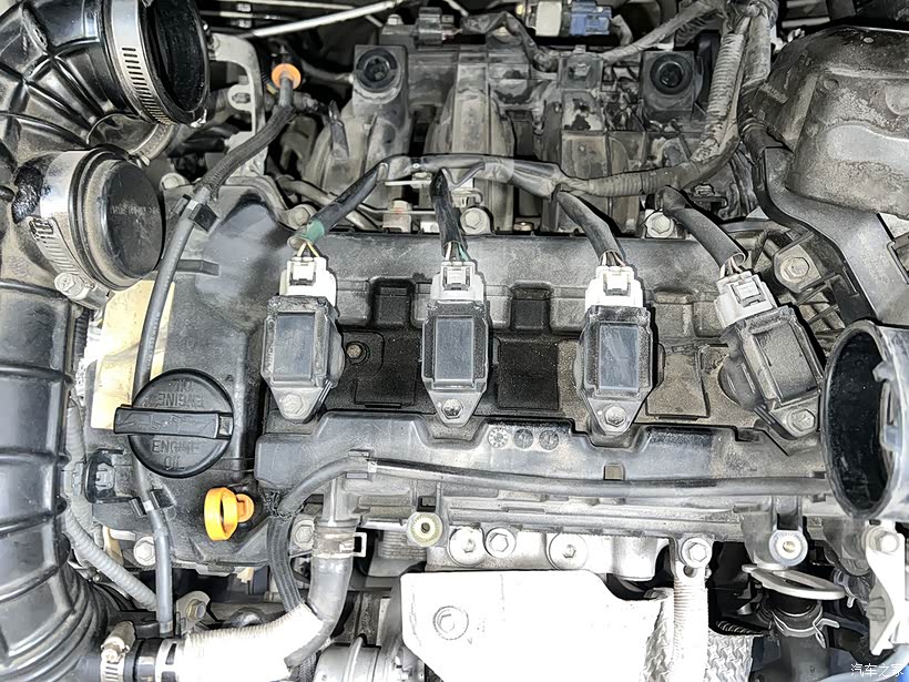

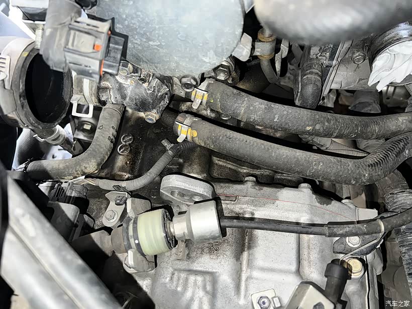

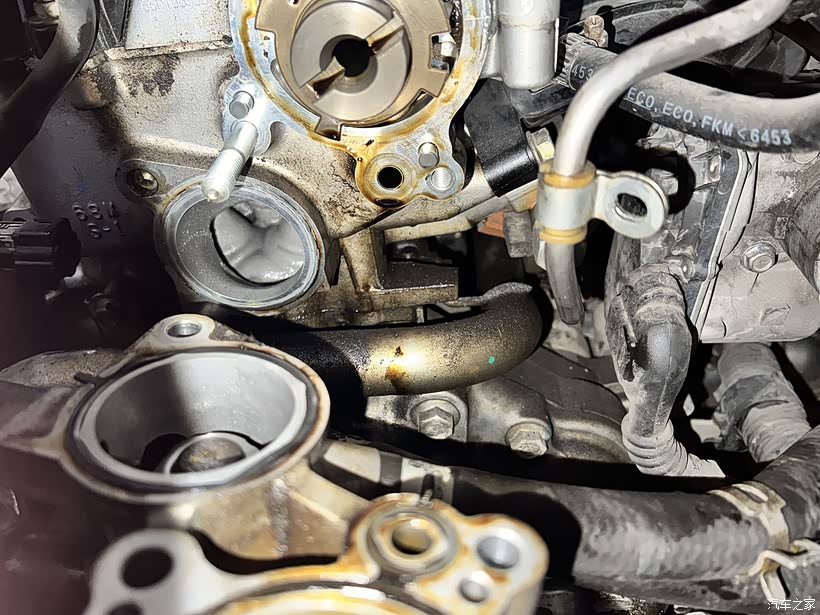

顺着位置看上去,缸盖密封垫是有点油痕,但不严重,没渗出来。
真空泵处也没漏,但真空泵座下油量很大,猜想就是真空泵座的密封圈出问题了。

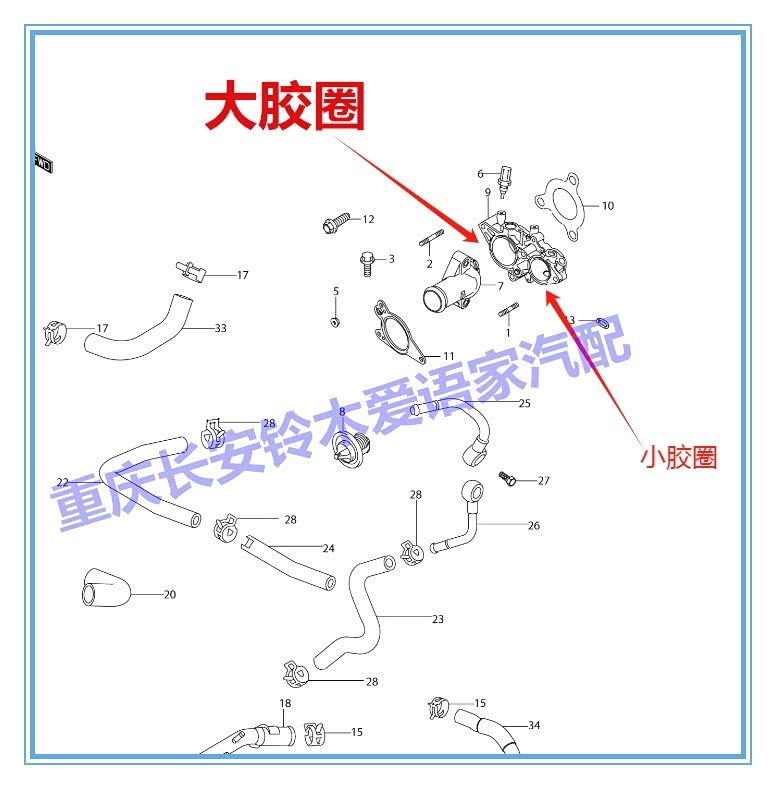

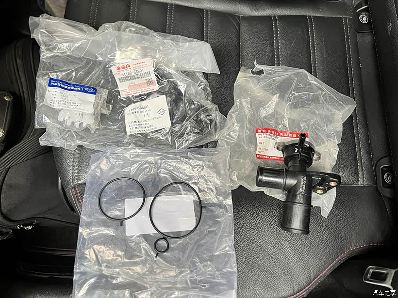

接着上网找配件,还担心这些油封小配件不好找的,结果就直接找到了。
订货,到货后发现两个胶圈是新发动机的拆车件,但手感不错。

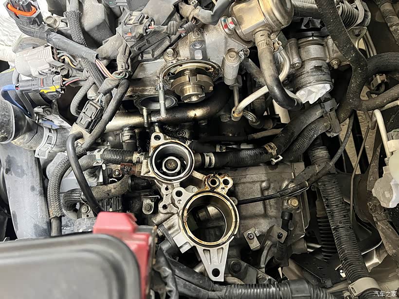

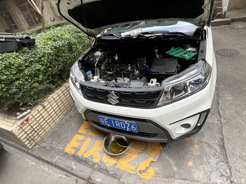

元旦休息,开搞。真空泵座跟节温器座是一体的,那要先放冷却液了,估计放一半到三分二冷却液就行了,不过我打算顺便换冷却液,所以就全放了。

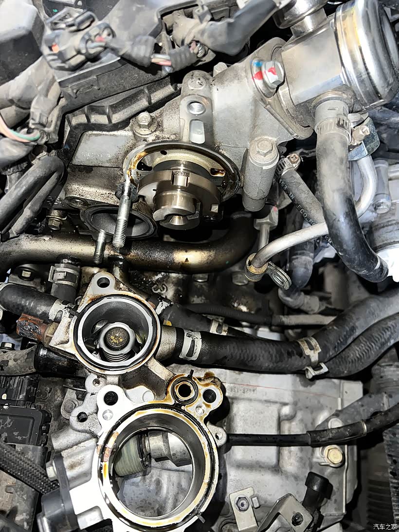

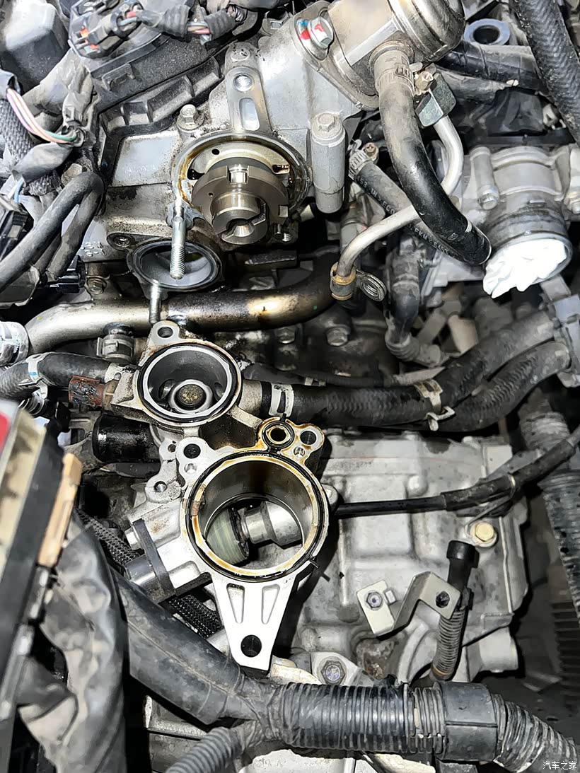

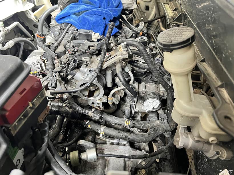

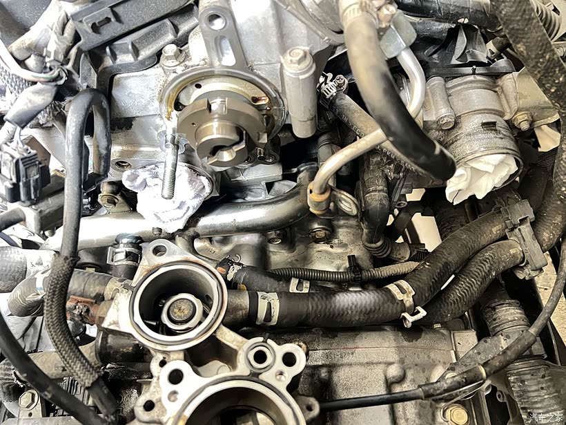

拆真空泵那些按下不发了,下图是拆下真空泵后的样子。

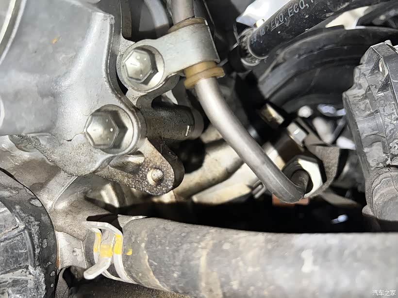

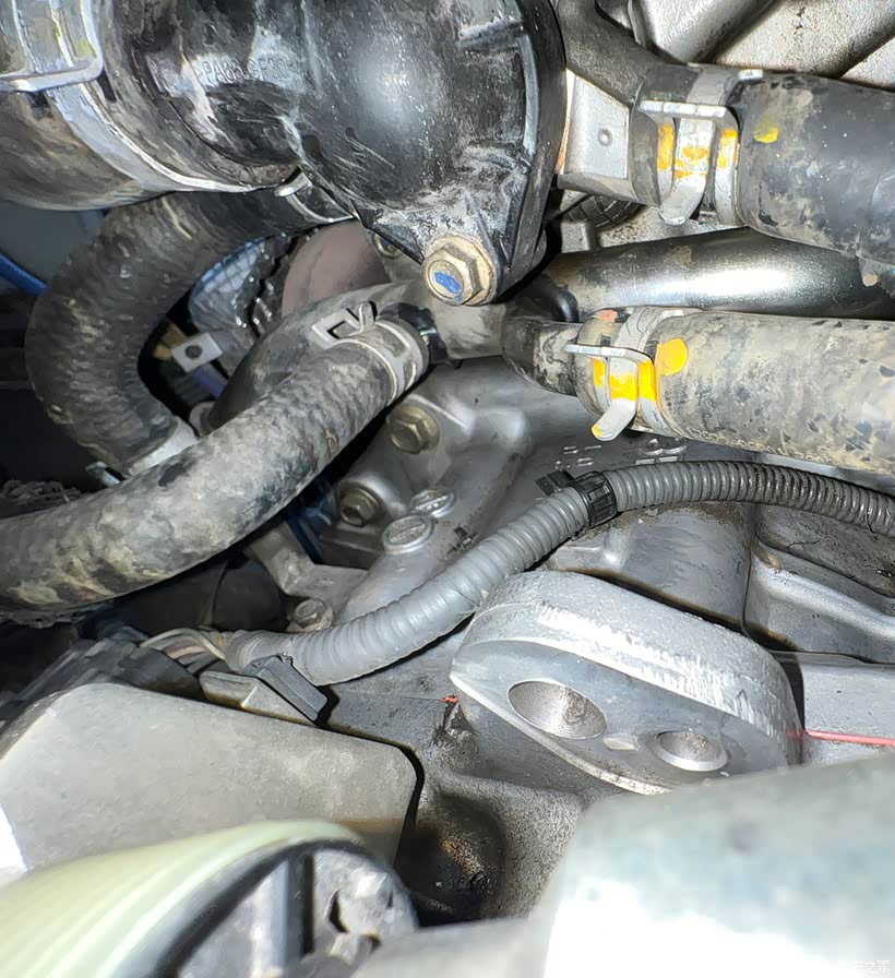

开始以为拆节湿器座要把水管也拆下来,这几条管子长年没有动过,加上位置不好,自己也没有专用的工具,所以花了很长的时间都拆不下来,后来试试看不拆水管能不能把座子拆下来吧,通过一些技巧,发现还是可以的。

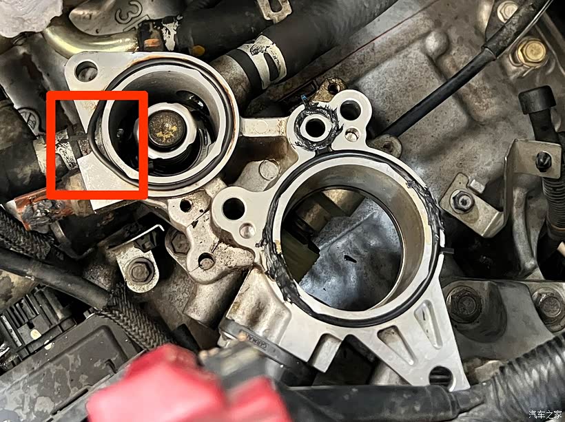

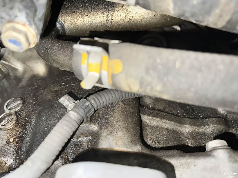

节温器跟真空泵座一体设计,拆下来见到里面的机油都烤焦了。
检查两个胶圈,节温器处的胶圈状态还非常好,完全没有老化的现像。真空泵座处的胶圈已严重老化,完全硬掉脆化,一挑就碎。
用清洁剂把油污好好清理一翻。
换上新的大小胶圈,大胶圈按原装的位置,在几个关键点打上小量的密封胶。安装小胶圈碰到一个奇怪的事情,小胶圈怎么出装不进去,感觉好像大了一丢丢,总是会多出来一点点压不回去,但跟旧的对比又好像没区别。

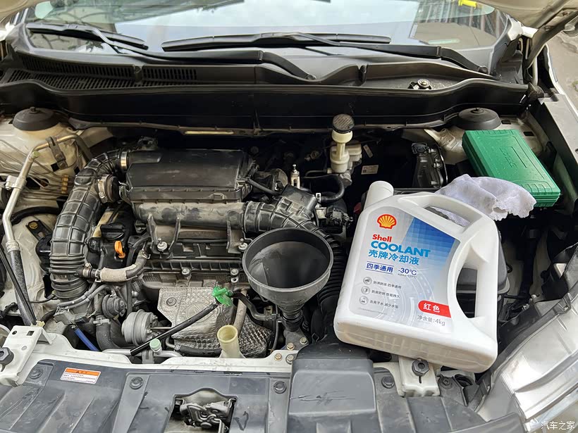

最后只装回旧的小胶圈。一切装复后顺利着车,然后加冷却液,认真观察一下,节温器座没有发现有漏水的现像。
开了几天,水温刹车等一切正常,再把副水箱的水补了一点,看看发动机处也没有见有油痕迹,应该是解决隐患了。
