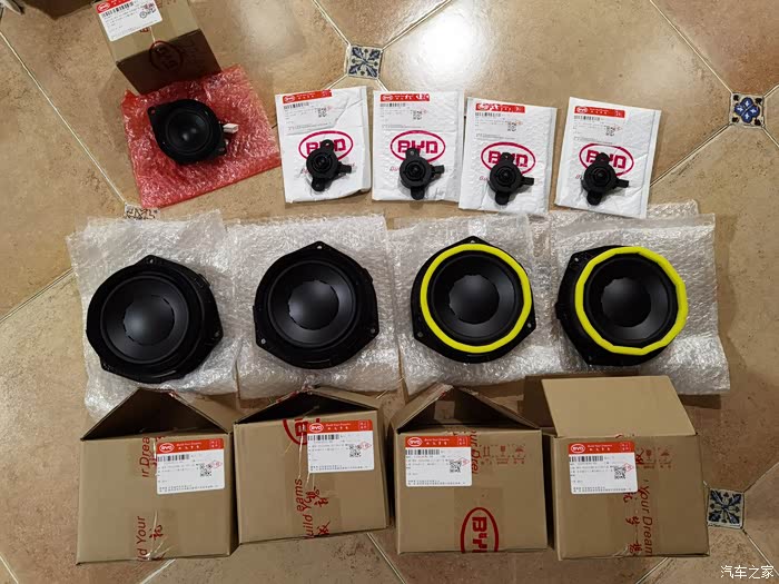

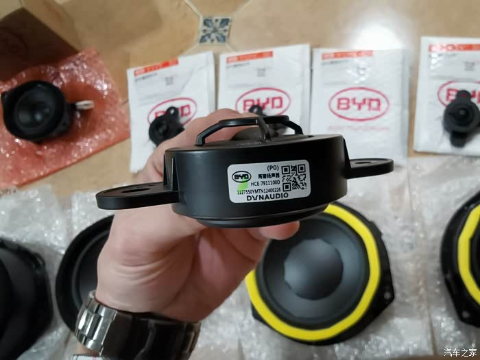

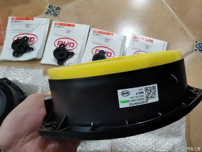

中置加四门高音低音 全套共九个 完整替换原车九喇叭
高音喇叭 有丹拿标识

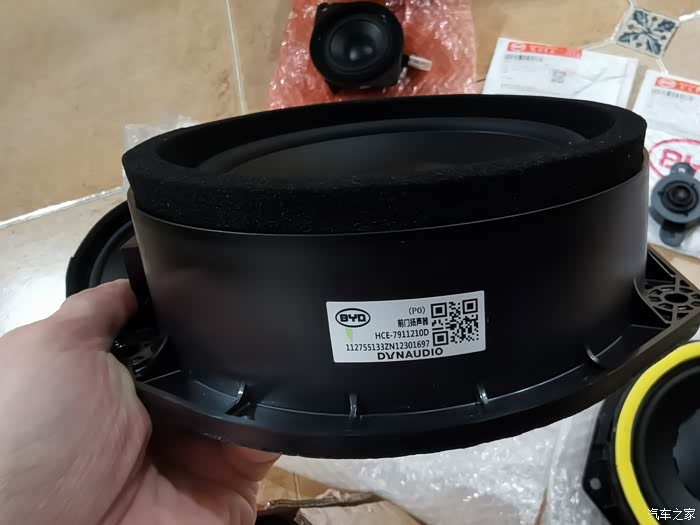

前门低音喇叭 有丹拿标识
后门低音喇叭 有丹拿标识
这个套件中的丹拿中置喇叭无丹拿标识

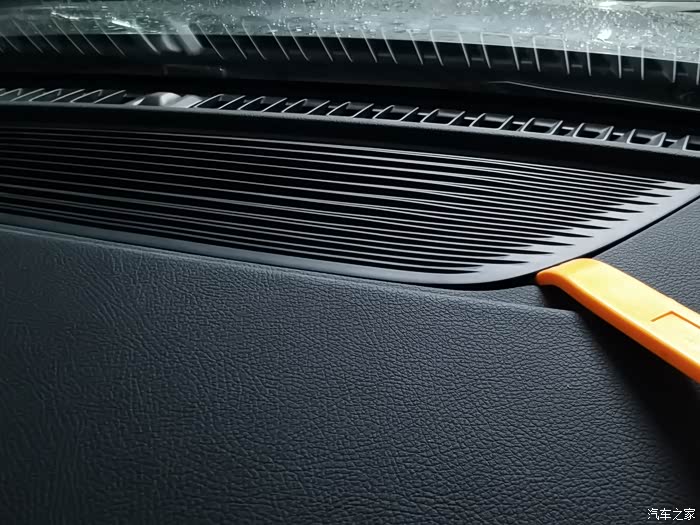

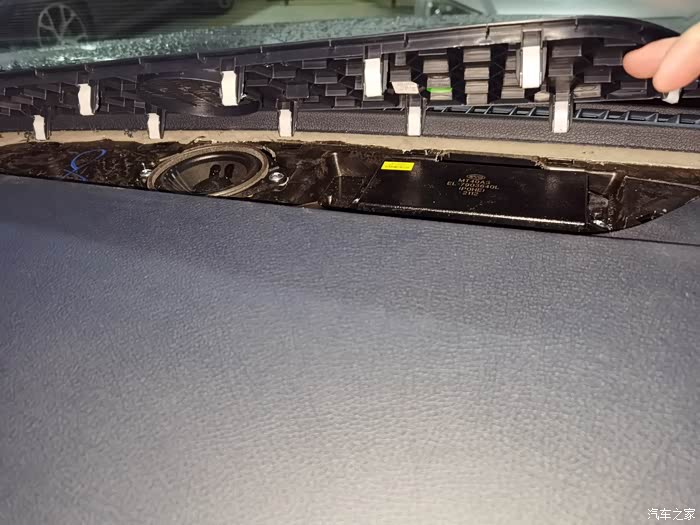

中置喇叭用撬棒从搪塑中控台缝隙插入撬起即可打开盖板
移除盖板可见中置单元 两颗十字螺丝 拿掉就可以拿出

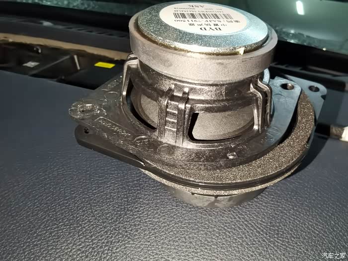

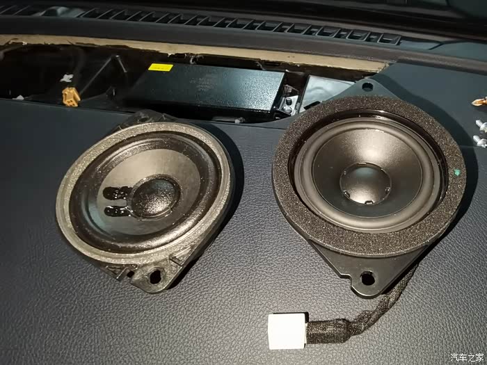

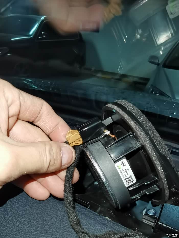

左边原厂 右边丹拿 丹拿除了原厂插座还预留了一根原厂接头 但是在这里用不上 使用插座即可
原厂ASK中置中音喇叭 和下面的丹拿中置尺寸对比
直接插头对插即可完成安装 这里丹拿中置尺寸大于原车喇叭 安装后厚度增加 需要对喇叭盖板反面凸起的部分做切割改造 否则盖板无法安回 盖不紧 另外原螺丝孔位置差异太大 也无法上螺丝固定 但是盖板安回后可以压紧喇叭 所以可以不上螺丝

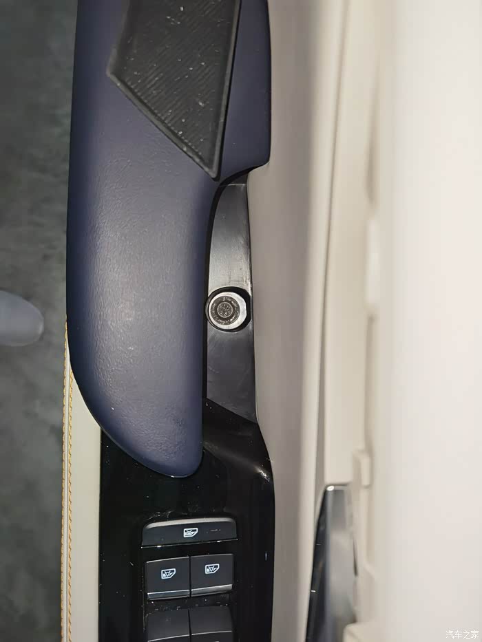

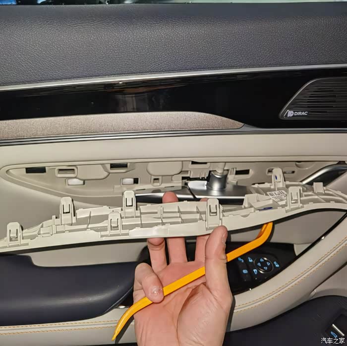

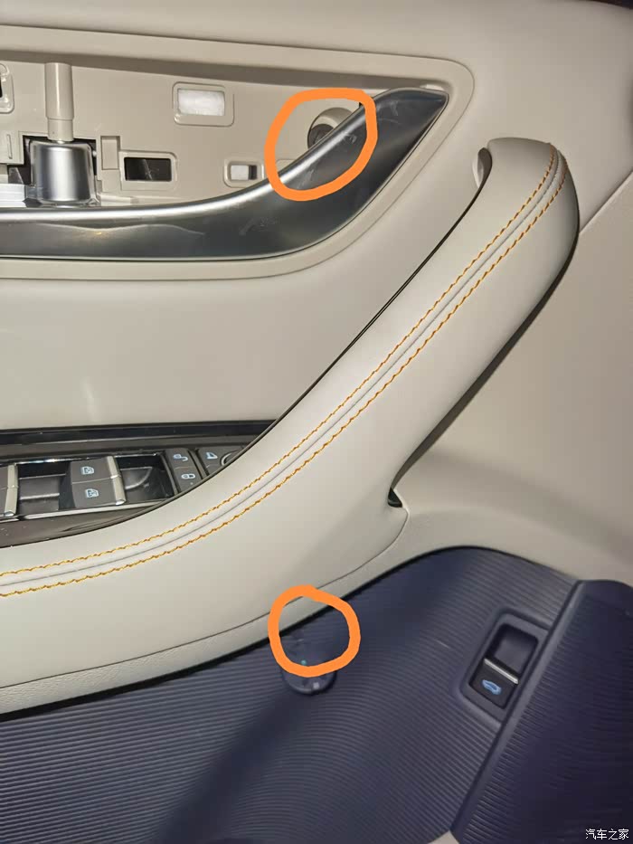

拆前门需要先用撬棒移除拉手盖板
每个门都是三颗螺丝 图上两个画圈位置
扶手里还有一个 用一字螺丝刀挑起胶垫后侧一个耳朵就可以将胶垫挑出来
螺丝拆下后 用撬棒插入门板底部缝隙 用手爆发式用力 将门板下部的卡扣先拉出 再逐步爆发用力加大角度拉开上部剩余卡扣 这个只可意会不可言传 平稳持续用力是打不开门板的 而且可能损坏卡扣 爆发用力不但可以快速打开 还不会损坏卡扣

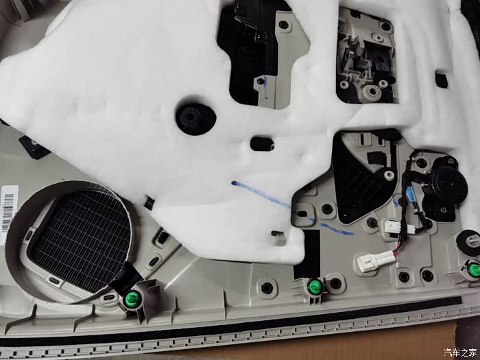

打开门板后摘除拉手连线和门灯 升窗器 喇叭 后备箱开关等插头的接头 将门板分离 便于后面切割操作

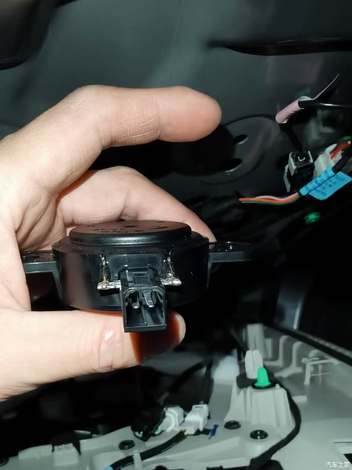

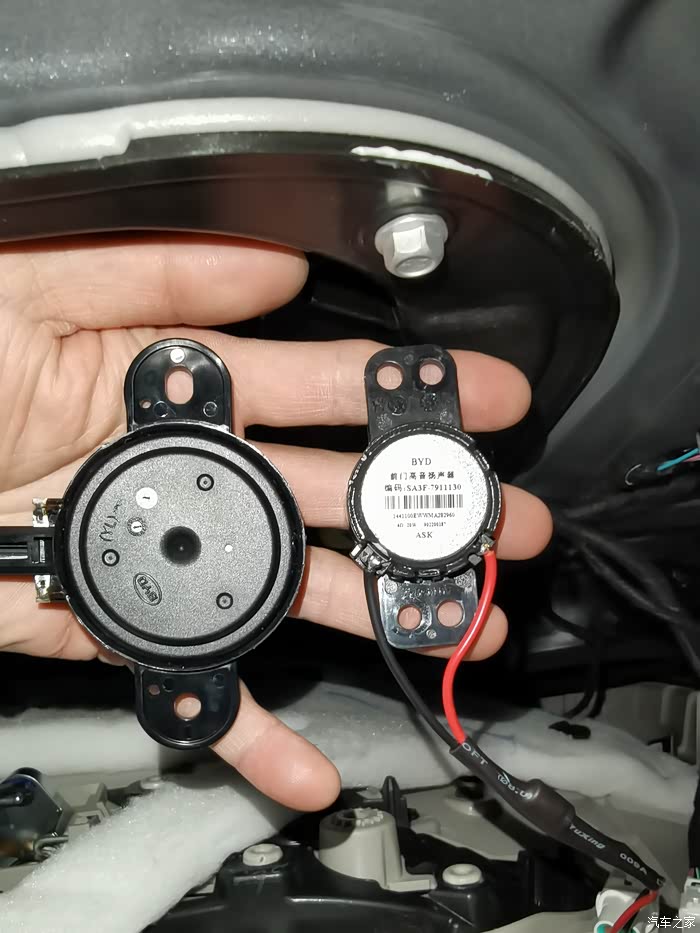

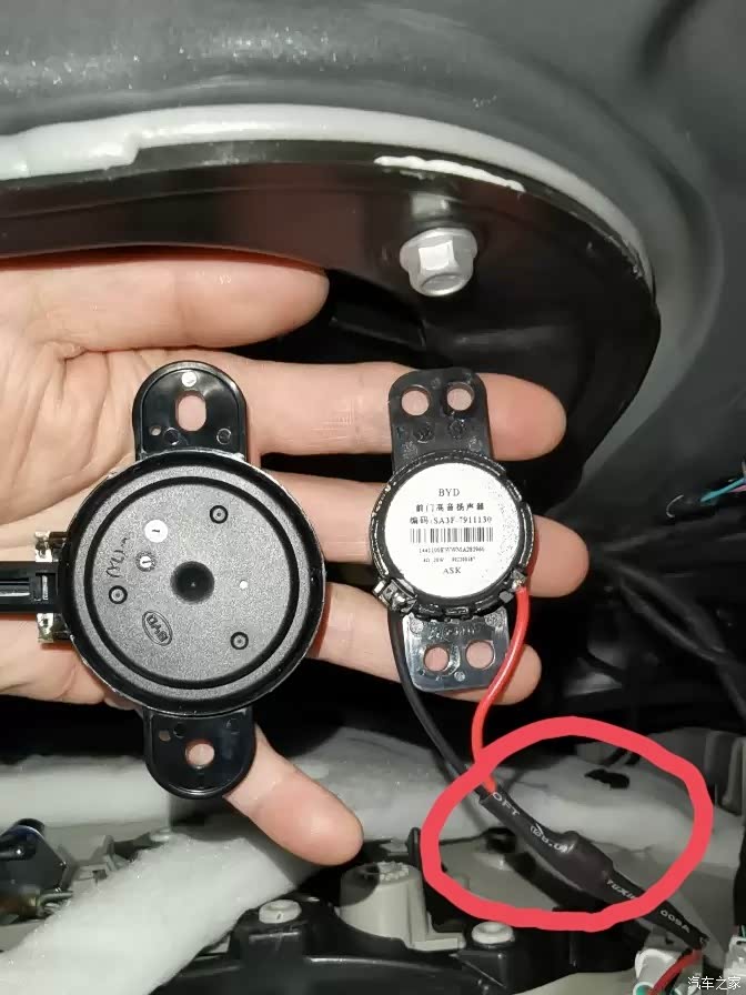

左边汉的丹拿高音 右边原厂ASK高音 个头重量都相差巨大
丹拿高音插头和宋原厂是不同的 需要另外购买配套插头 否则将无法连上原车插头 这里我剪了原车喇叭插头做了改造

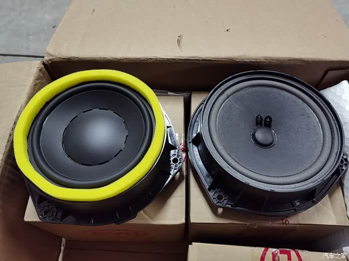

左边是汉的丹拿低音 右边是宋原厂喇叭 低音单元差距巨大 也是我升级喇叭的主要目的 提升低音品质 前门喇叭插头和原车不同 需要转接线
因为丹拿低音喇叭高度比原车高了半公分左右 车门上凸起的喇叭罩圈必须切掉半公分 否则顶着喇叭 门板下部将无法盖紧 这里我用电磨工具切掉了半公分厚度
后门低音喇叭接头和原车相同 无需转接线 直插即可
