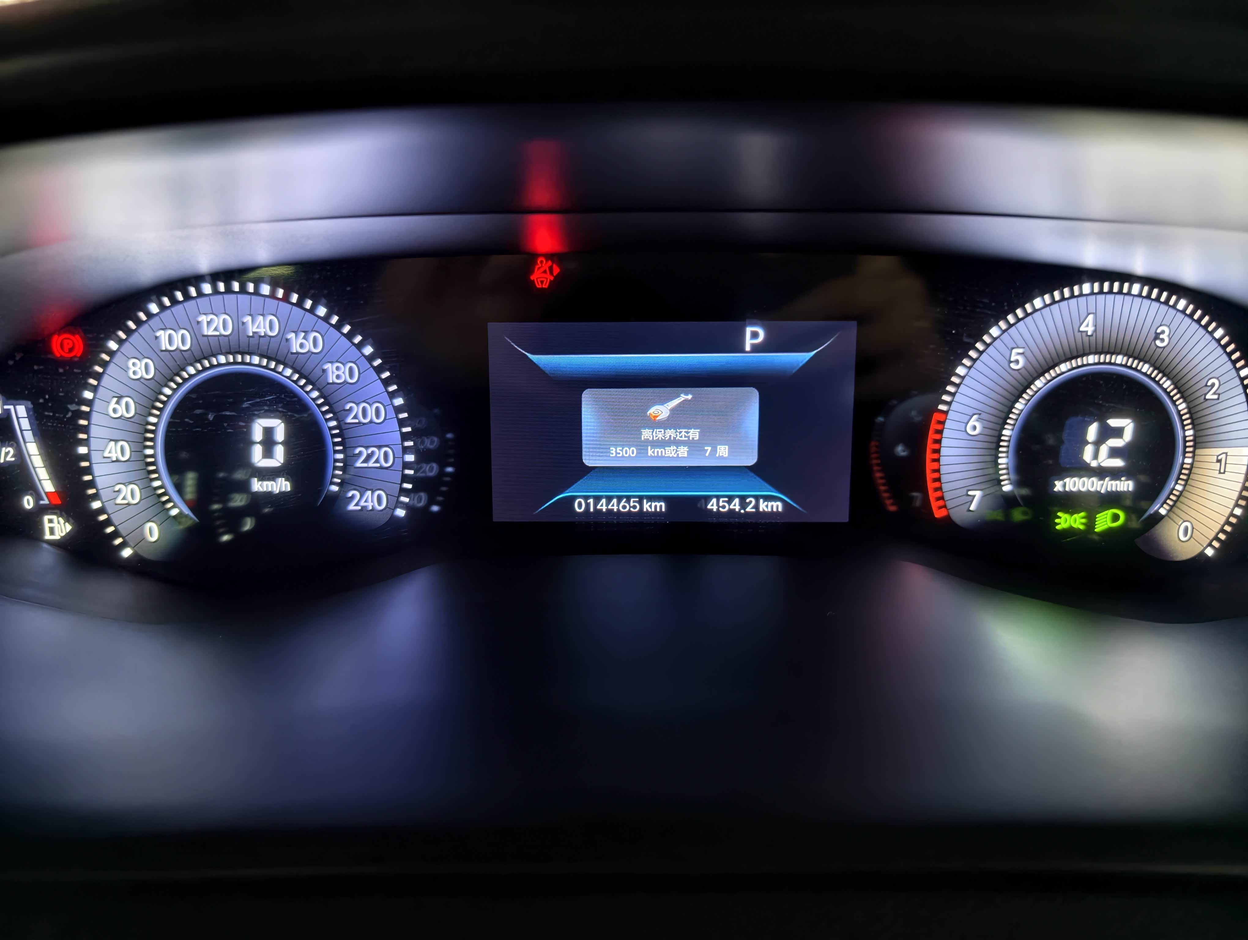

介绍一下我的车:新408龘龘款1.5T版本,提车到现在一年多了,行驶15000多公里,期间进行过两次保养,今天就跟大家聊聊我的保养经验,怎么省钱和我遇到的问题要如何避免。
?先说说保养周期吧,新408的官方建议是半年或者7500公里保养一次,哪个先到就按哪个来。对于用车比较频繁的朋友来说,这个周期还算比较合理的。

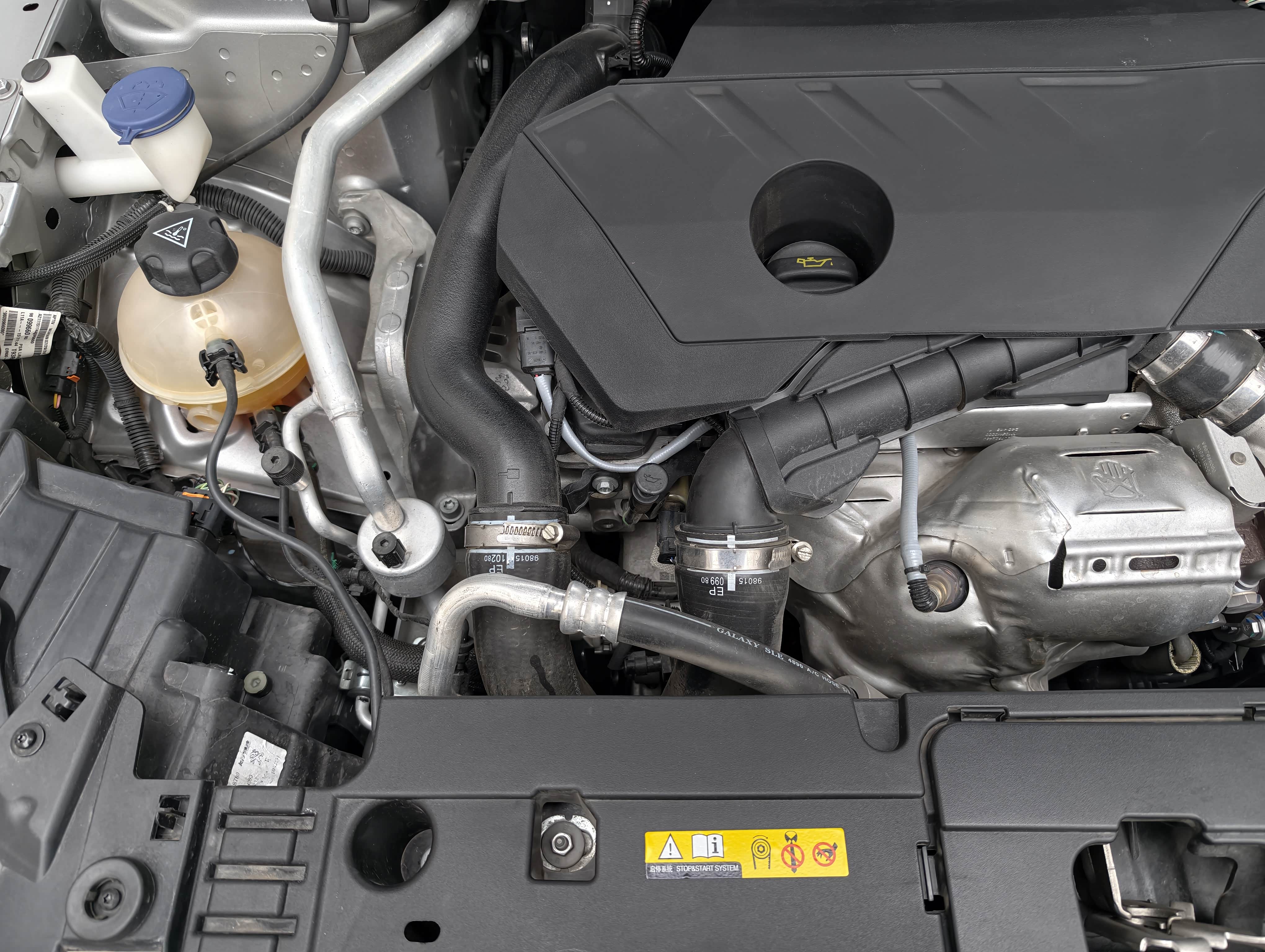

?最近一次的保养我就遇到了一个坑,而且是很常见的那种,机油加多了。
?保养完开回家的路上,我就感觉不太对劲:发动机声音比平时大,油耗也上去了,动力还感觉有点弱。回家后我检查了一下机油尺,发现机油量竟然超过了最高刻度H大概一厘米。
?机油加多可不是小事,会导致发动机阻力增加、油耗升高,长期还可能损坏发动机。
我后面又跑了一趟维修店,让师傅帮忙抽出来大约350ml的机油,回到正常刻度范围。果然,抽完后发动机声音正常了,油耗也降回来了。
