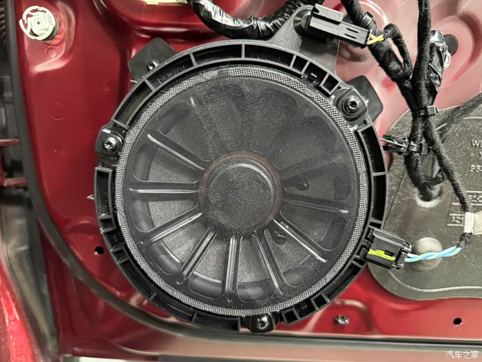

高音细节
低音细节

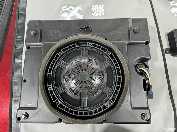

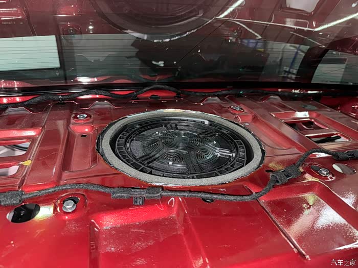

低音炮

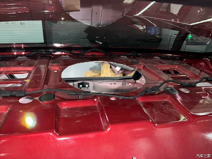

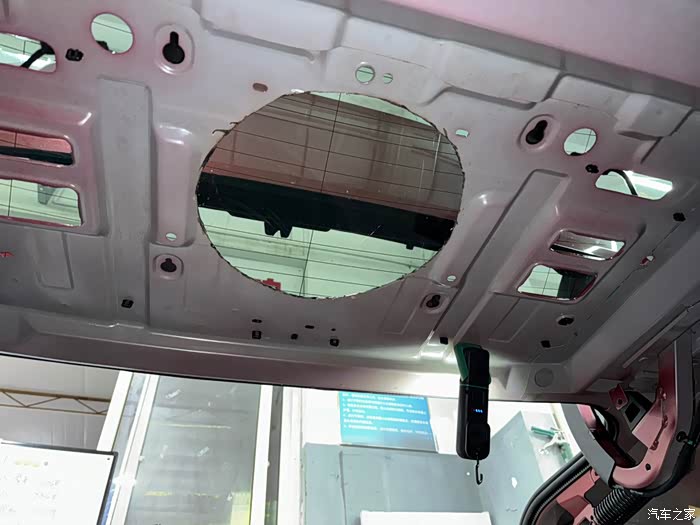

就是这个低音炮的出音口需要自己切割,周围用来固定螺丝口都有预留,黑色胶布一撕开就可以了
下面看
低音炮上车效果,原装位置

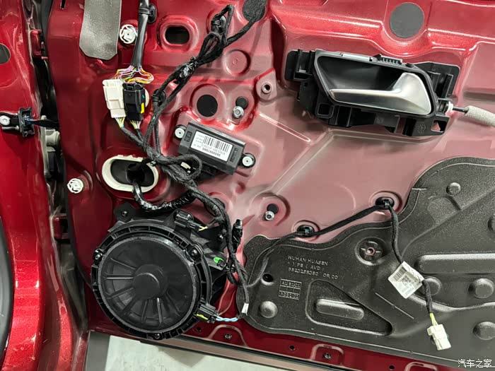

下面看  FOCAL吃瓜群众
一样的  FOCAL

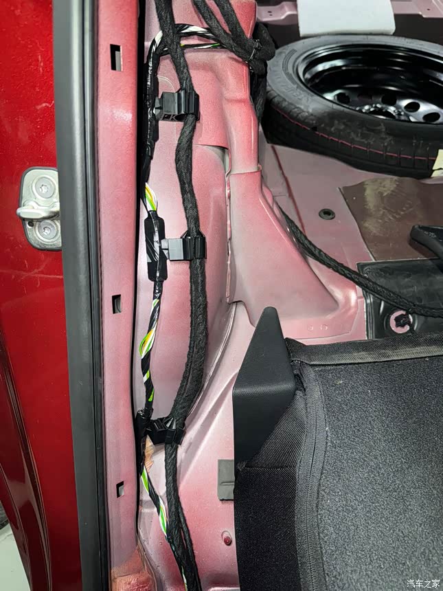

看看走线,必须专业,杜绝异响

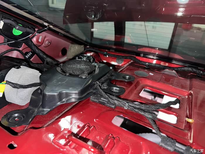

搁物板上面的环绕音响
原厂后搁物板上的环绕音响

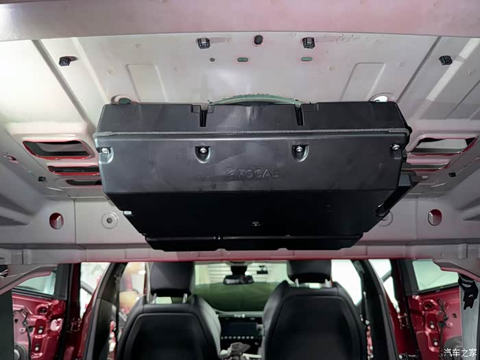

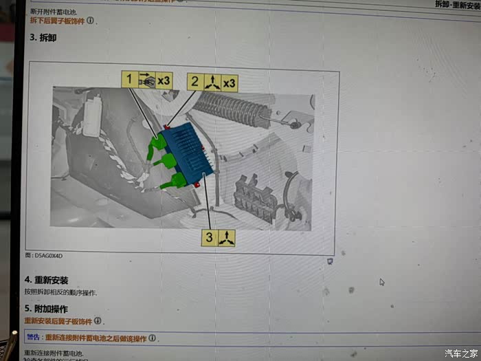

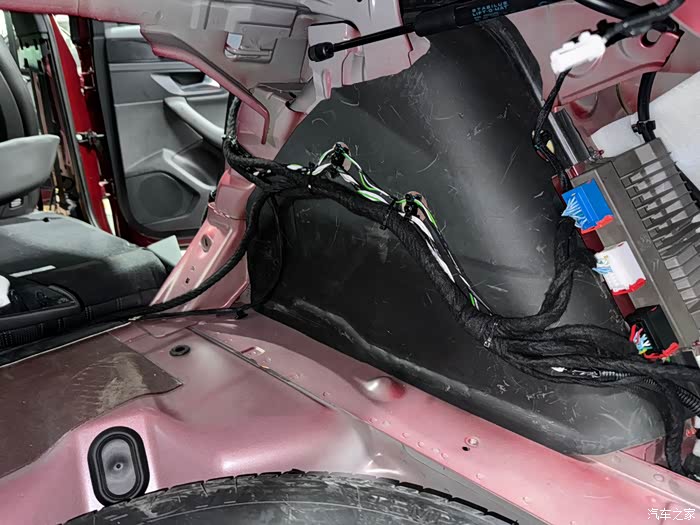

音频放大器,都有预留位置
原厂音频放大器的安装位置

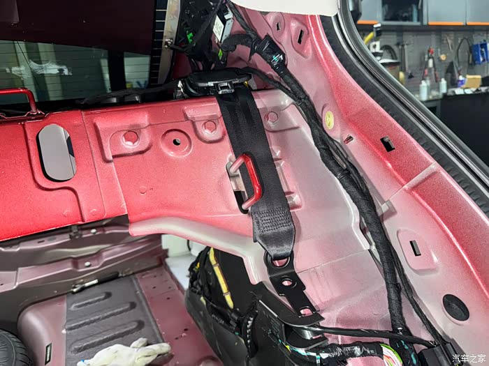

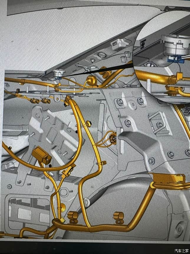

原厂走线
看下走线细节
看不来是后加的还是原厂的了吧

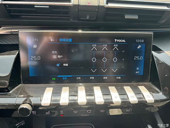

主机显示劲浪图标
     最后想说的是,升级完以后效果简直不要太好,车主贼满意ahl_偷笑
