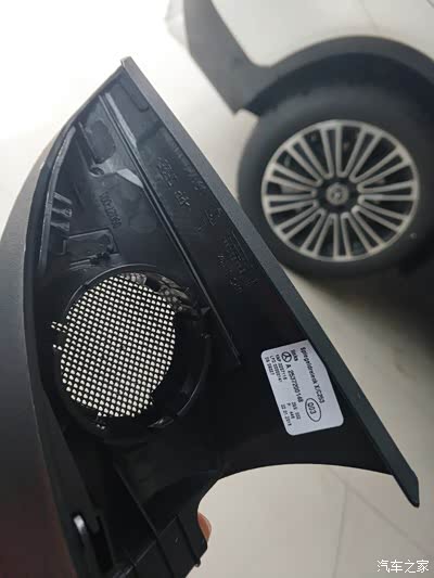

viinc 2019/11/16 21:35:20 发表在 板凳

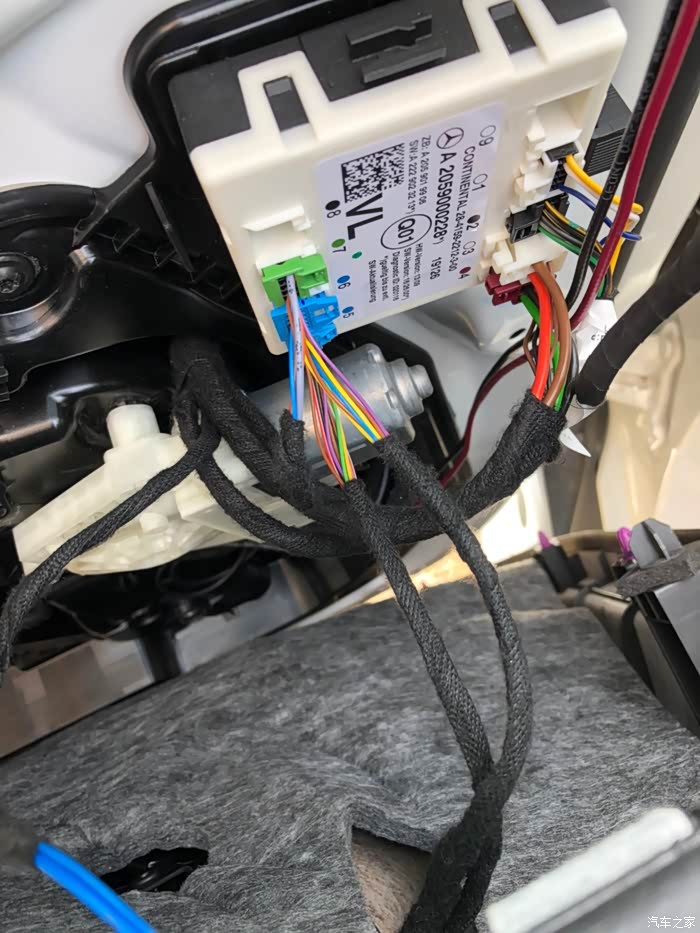

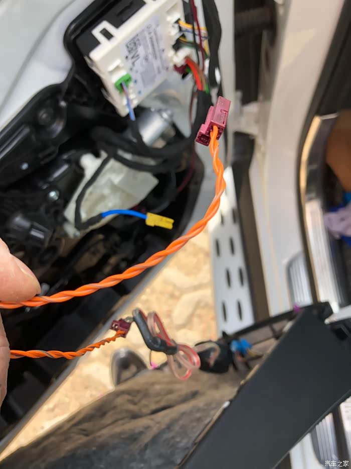

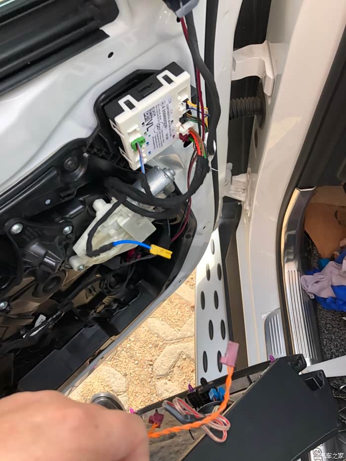

单从音质方面不评论,那个黄色插头上传输的是全频信号,原来的中音上串电容切低频的,你这个高音上去,如果没有电容保护,低频信号进去单元,没多久就破音嗝匹了。当然动手能力还是不错的!

viinc 2019/11/16 22:40:07 发表在 9楼

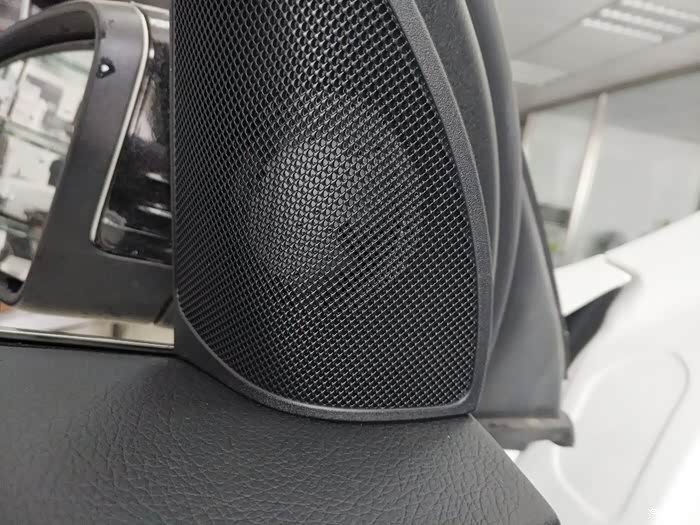

那应该是TWU15,可以的,不错不错

viinc 2019/11/16 23:31:28 发表在 13楼
建议进一步折腾,中音上设置低通电路让高音只从劲浪出。

双十一在马云那里买了一对旋转高音,装上听了一下,旋转音声音用手感觉不出来,其他喇叭用手能感到震动,把耳朵贴上去听能听到沙哑歌声但声音比原车中音小很多,店主却说正常,双十一最失败的一次购物,等于花钱买了一对氛围灯,哎
刘硕爸 2019/11/16 22:32:47 发表在 6楼
买的喇叭带电容的
