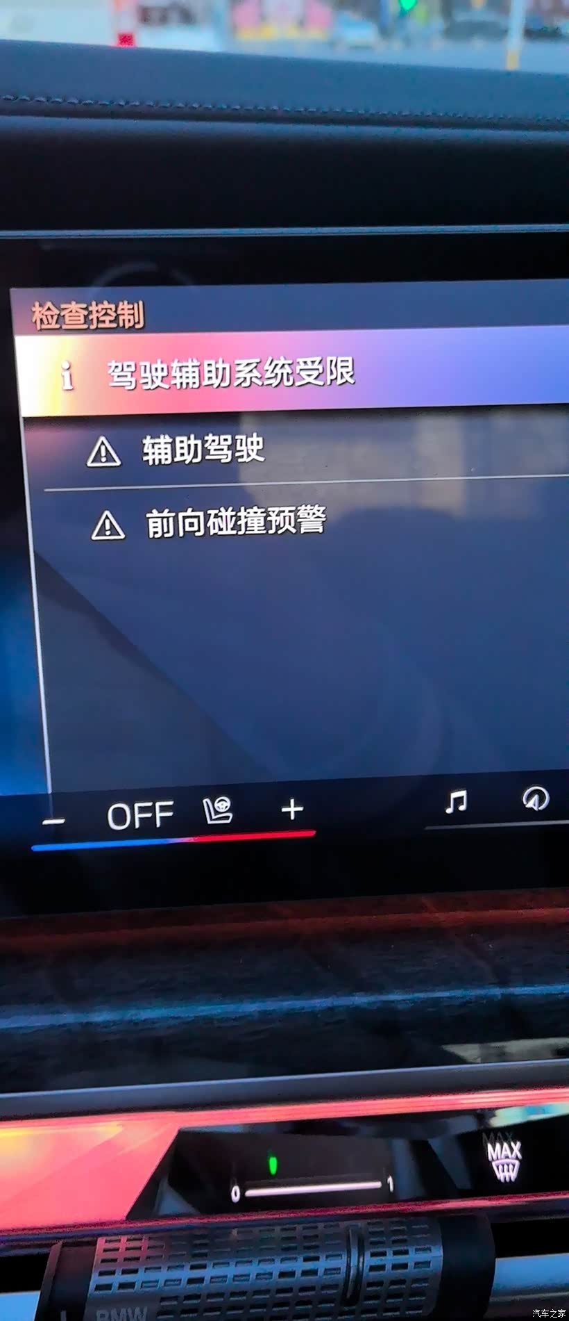

宝马新七系,总提示我这个,前向碰撞受限,巡航也用不了。有大神了解吗?这个是不是哪里坏了啊?!前段时间拆掉了店里送的隐藏记录仪,拆完之后就这样了。

车辆的前碰撞系统预警,很有可能是车辆前面的相关的雷达有问题,或者是之前安装的行车记录仪存在线路干扰。
第一,像您这种情况,建议先去售后做一下相关的故障码的读取,如果系统存在故障,就会导致相关的系统报警,建议清除故障代码。
第二,这款车相关的车机导航系统暂时是没有红绿灯读秒功能的,这个只能等后后续的相关的系统程序升级。

对于宝马新七系提示“前向碰撞受限”且巡航无法使用的情况,有可能是拆除记录仪导致相关传感器或线路出现问题,比如内后视镜处的光感摄像头、前部雷达。也可能是摄像头本身脏污、损坏,雷达被遮挡、移位,或者是系统程序故障、需要更新。

拆掉隐藏记录仪后出现前向碰撞受限和巡航无法使用,很可能是记录仪安装时挡住了车内后视镜上的光感摄像头,你可以检查下摄像头是否被遮挡。至于7系导航没红绿灯等待时间显示,可能是系统未更新或设置问题,你可以检查下设置并更新系统。

你这个是不是前置摄像头接插头没接好啊?或者是松动了引起接触不良,后台检测到了故障所以才会这样子,你不是之前拆过还是好好检查一下比较好

有可能是拆记录仪时弄松了KAFAS支架或损坏了相关部件,导致前向碰撞受限和巡航无法使用。7系导航可能需升级软件或设置才能显示红绿灯等待时间,也可能本身就不支持。

宝马7系驾驶辅助受限,可能是摄像头脏了、被遮挡,或者雷达有异物、位置变形松动了。也可能是软件故障、硬件损坏,还有kafas系统出问题,比如摄像头过热、加热丝熔断啥的。

可以确定是拆记录仪不小心碰到了!再去4S店检查一下就行!我的记录仪自己装的!
