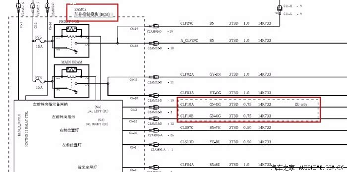

    收了一对运动大灯,成色很棒,装上后日行灯鸡肋,因为我是精英,没有日行灯配置,所以不亮,小灯打开后,尾灯也亮了,白天尴尬很,然后就琢磨着改线,有车友接的保险ACC,简单,方便,也有极少数车友接的BCM,原车方案,这个打火的时候日行灯会停一会亮,出于保护电瓶目的,然后闲着没事,论坛上看了很多帖子,跟换日行灯的朋友也交流了很多,最后决定,麻烦虽然麻烦一点,为何不自我挑战,试一下呢,后来开始淘宝,准备需要的东西,找朋友借了327刷机线,昨天所有东西准备齐全后,开始搞,只有部分照片,水果相机,见谅,

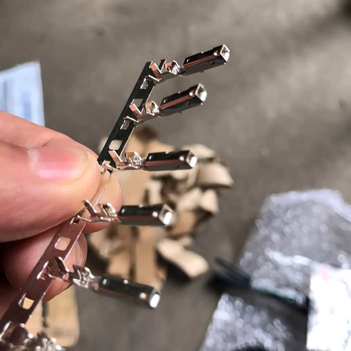

淘宝买的端子 插bcm里边

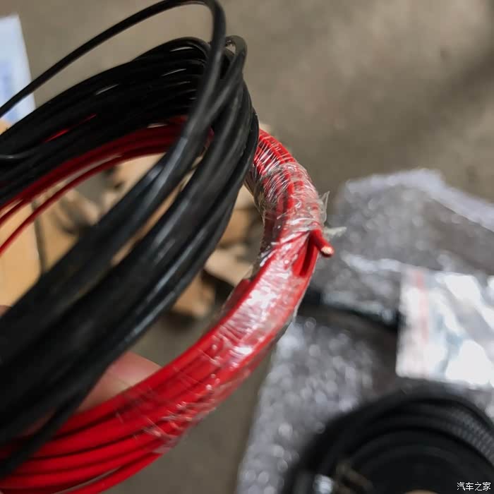

专业车用电线 规格忘了 订单里边有

大神的原车电路线路图

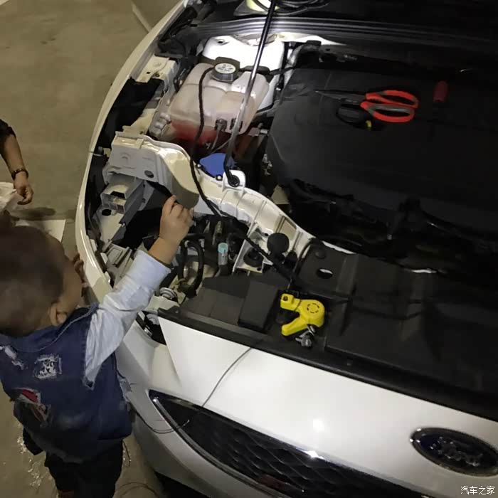

儿子来捣乱
男生好像都爱弄这些 儿子也有这方面基因

电路
开始弄左边 找准2号孔

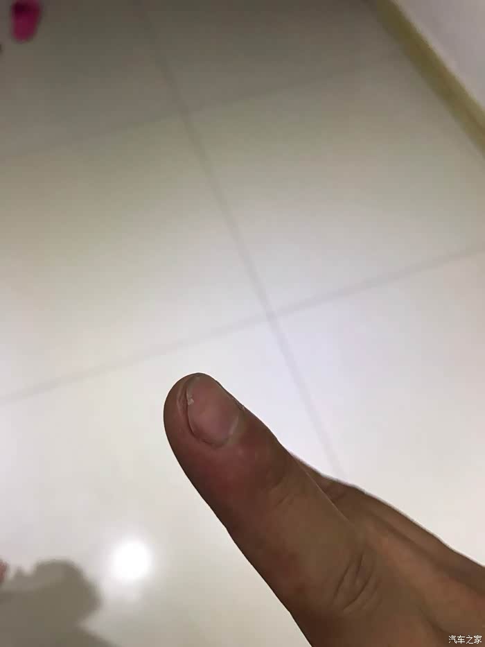

指甲给线拨皮 弄疼了
回家感觉手疼的

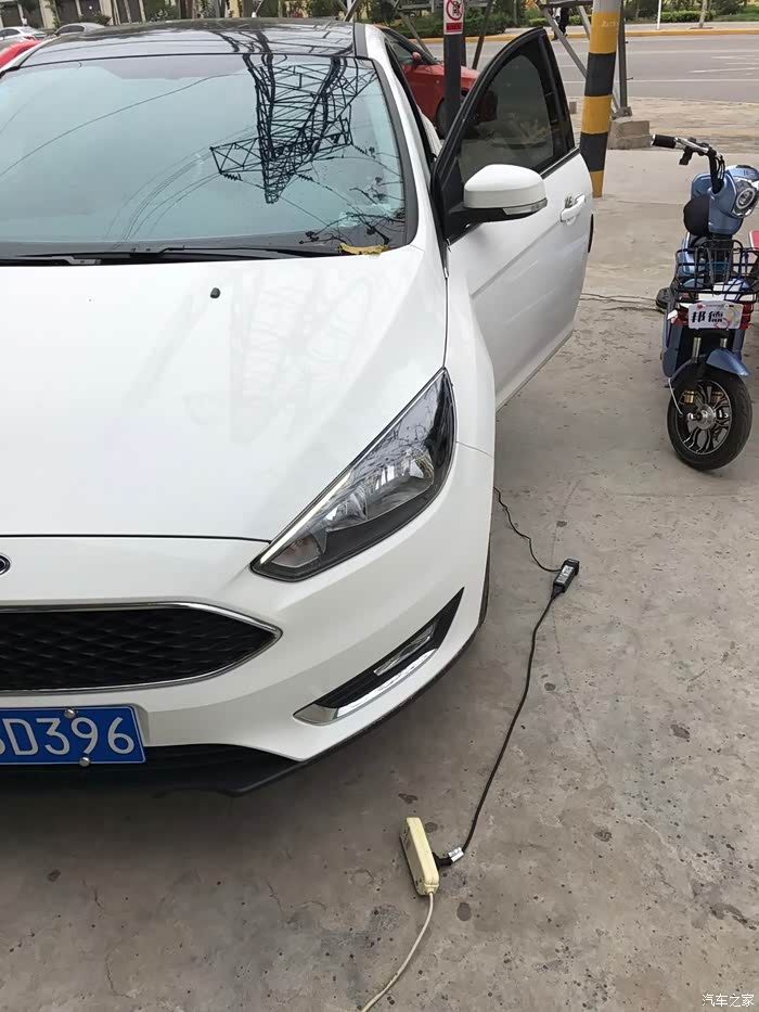

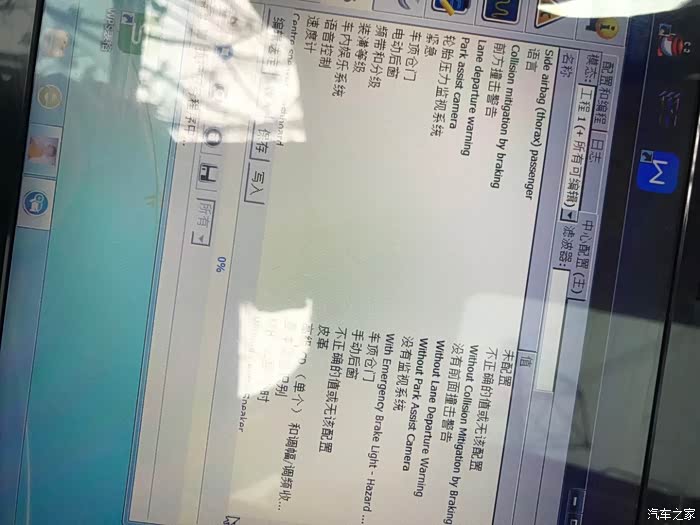

去朋友理发店门口 有电源 有wifi 准备刷
开始刷
刷刷刷
空调面板出来了
继续刷
继续刷

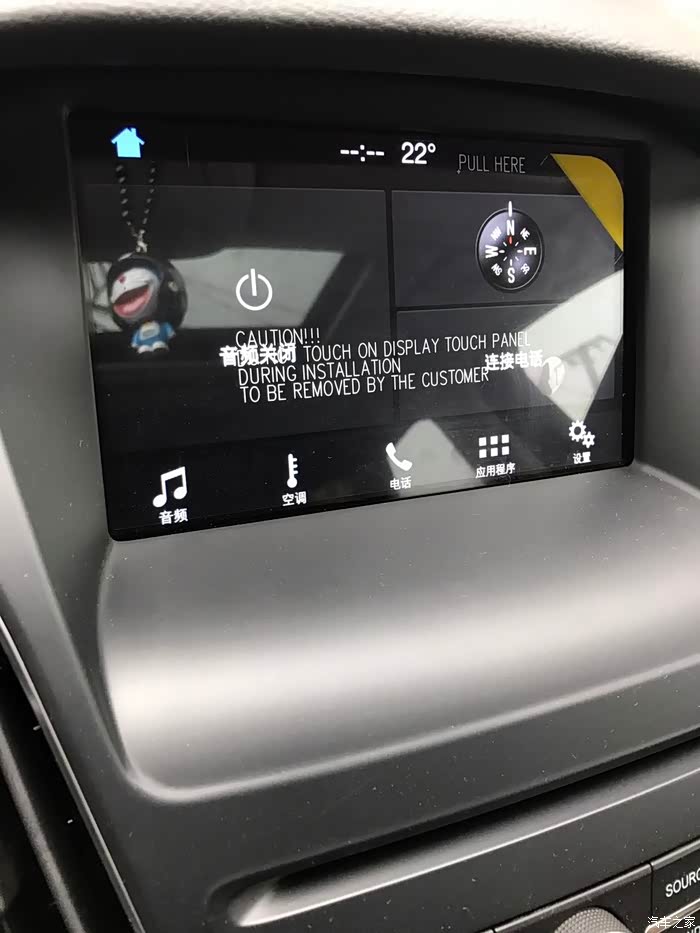

game over 亮了 害怕笔记本电脑中途没电 专门连了两个插板
顺便刷的空调面板
顺便刷了行车落锁
刷的胎压监测
