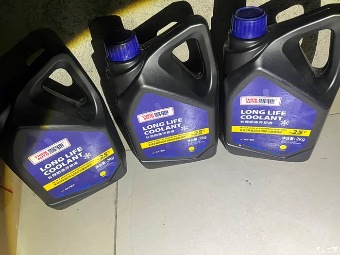

水箱漏水,更换了水箱,本来买了这个准备换了加进去,结果修车师傅给我加满了
,大佬们这个怎么样,准备以后再换了,听说防冻液不能混加

您好,防冻液这一边的话最好是不要混加,混加的话时间长了之后会腐蚀发动机的水管这边如果说短时间使用的话是可以的,没有问题。防冻液这边建议控制在6~8万km左右进行更换一次就可以了。如果说水箱这边是出现有漏水的话,是需要考虑进行更换。

你的水箱漏水加再多也没用啊!防冻液每个车子都不一样,谁的都不要听,只看说明书上规格型号就可以了。

冷却液必须添加同品牌同颜色的,千万不能不同牌子混加,颜色一样的也不行,配方不同,混加会起化学反应。腐蚀缸垫或堵水道。

搞不明白原厂的又不贵,可以用10年或者20W公里才需要换,原厂的除非买到假货,放心的可以用,真没有必要用杂牌的。
