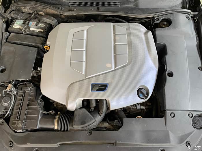

5.0 V8大心脏

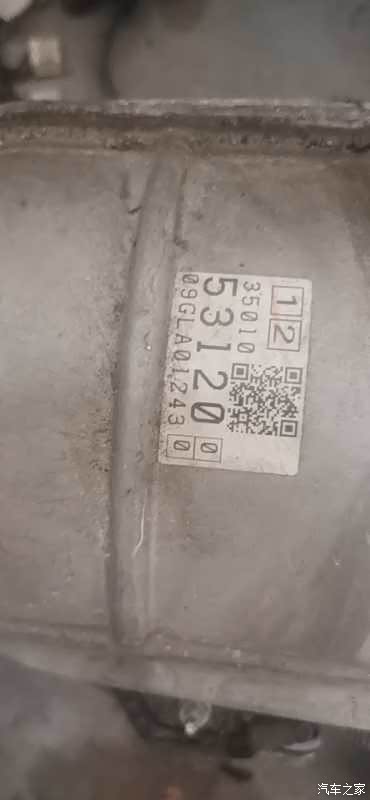

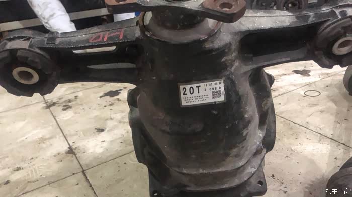

变速箱标签
3.1八速尾牙

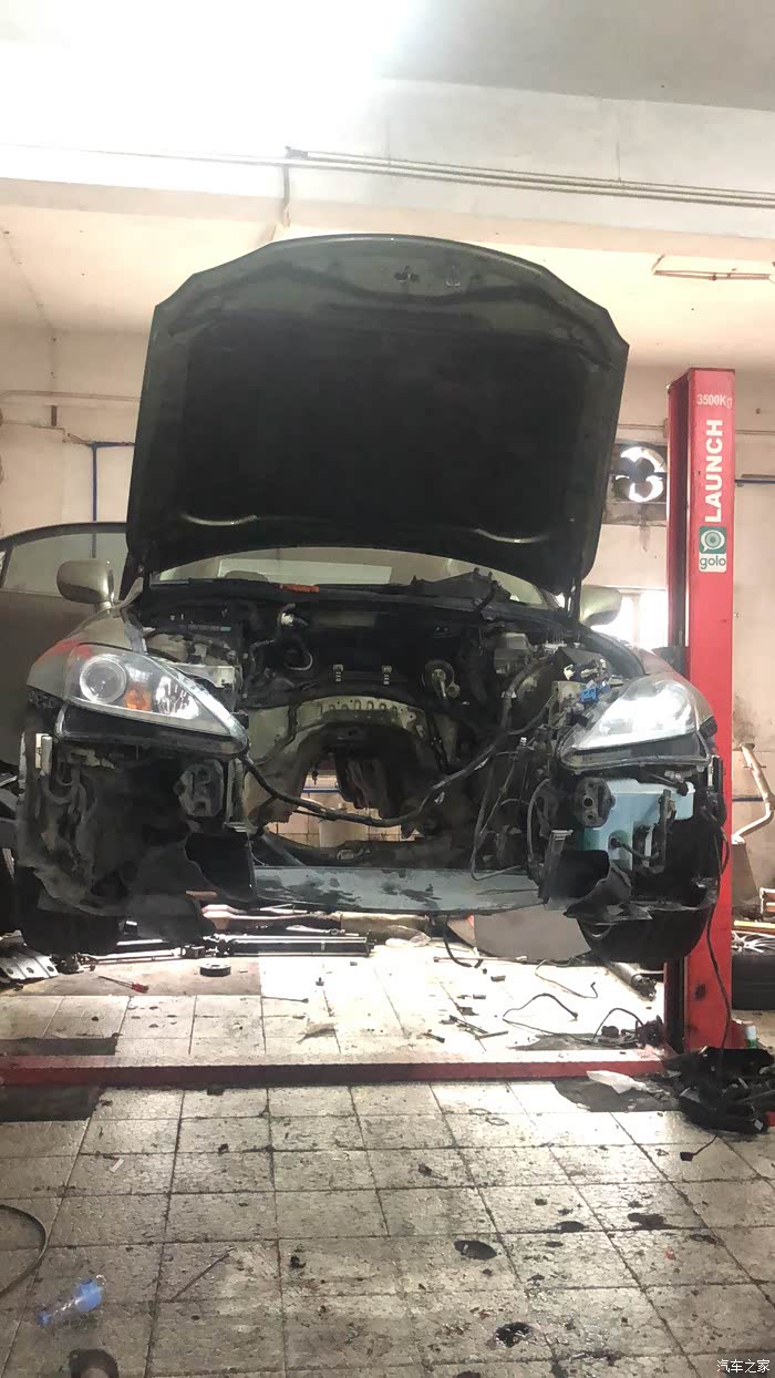

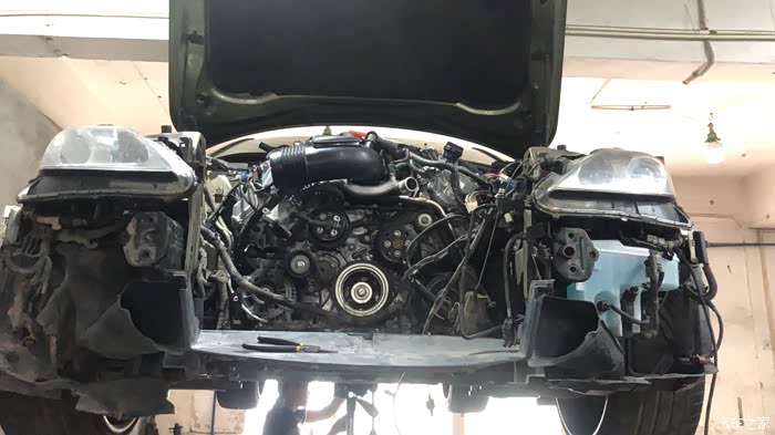

拆空了
原装位发动机舱工整 如果没有大轮毂年审黄牛都不用

先来讲讲我移植完碰到的第一个问题

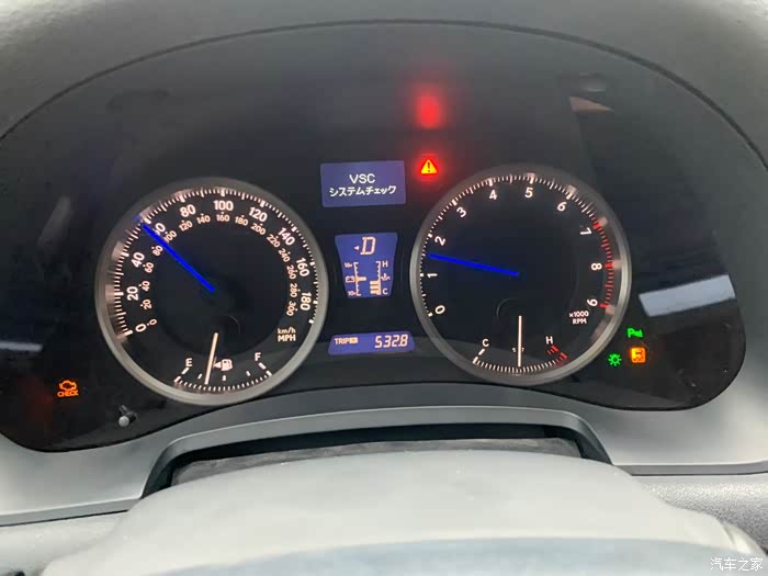

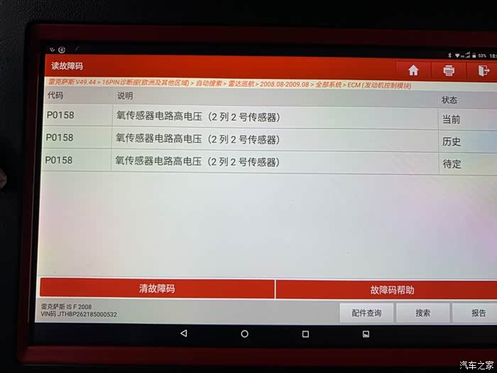

丰田的三灯一亮
氧传感器故障
移植完测试了将近三天500公里,没有跳任何故障码。回到家第一天就跳了,真的凉了半截。那就抱着侥幸心理先消掉开一段时间再看看,结果消掉之后开了200又亮灯了。
那就只能先把氧传感器换了,这个故障码显示的是中段右边的氧传感器故障,心想原车中段也用了蛮久了,也许是真的寿命到了。
换好开了200公里又亮了,崩溃啊……

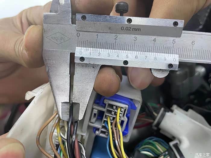

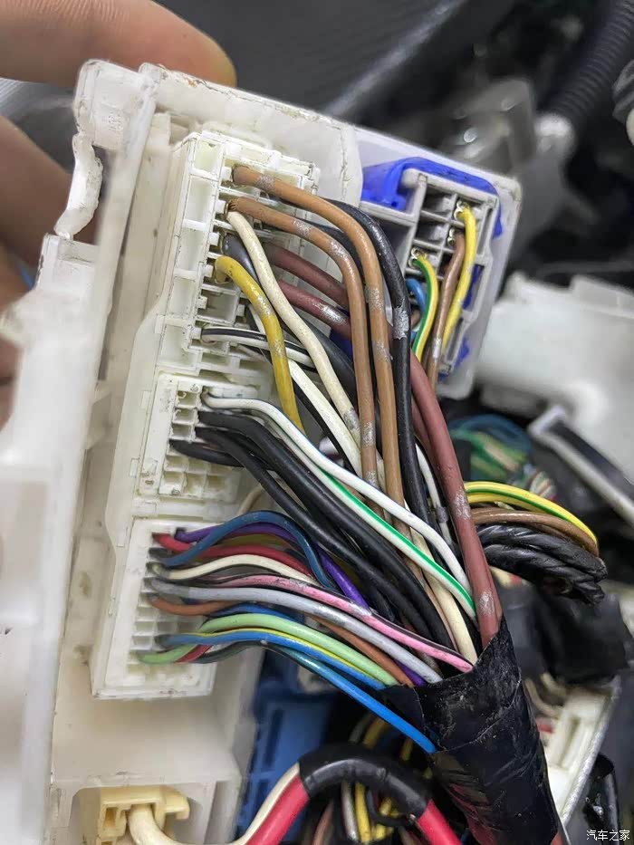

那怎么办呢?只有连线移植的大师傅,开了视频慢慢排查氧传感器的插头问题 线路问题,最后发现氧传感器根本没坏,是1号氧传感器的线接到了2号的位置,导致左右数据流混乱导致报故障。细思极恐,假如大师一分心线接错了,跳出故障我们第一反应就某个件坏了,肯定是先换,这样排除故障诊断所需要花费的时间和精力真的难以想象。
所以移植最难的是接线,需要非常的耐心及心细。
每个槽位都是一个传感器 顺序 位置都不能错
只有汽修的人才知道丰田的设计师有多么伟大
细节之处都体现着为后期维护便利而考虑
为什么有些商家移植很便宜,因为用的线不是原厂的。非原厂意味着线里面的材质不一样,间接导致急加速电流电压不稳定,传递信号慢从而导致加速不行啊等等各方面的问题
有条件的家庭可以把ISF原车大线搬过来

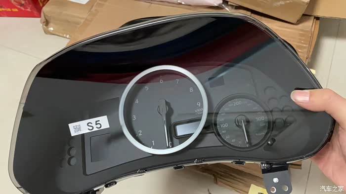

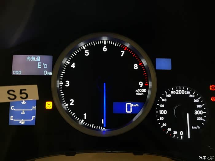

中间插播一条 逃不过ISF后期仪表真香定律
全新的 日本定
真特么好看啊……

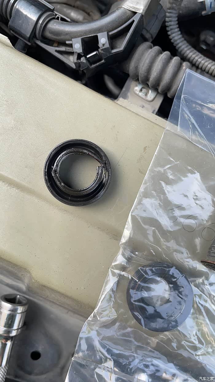

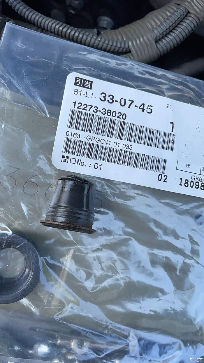

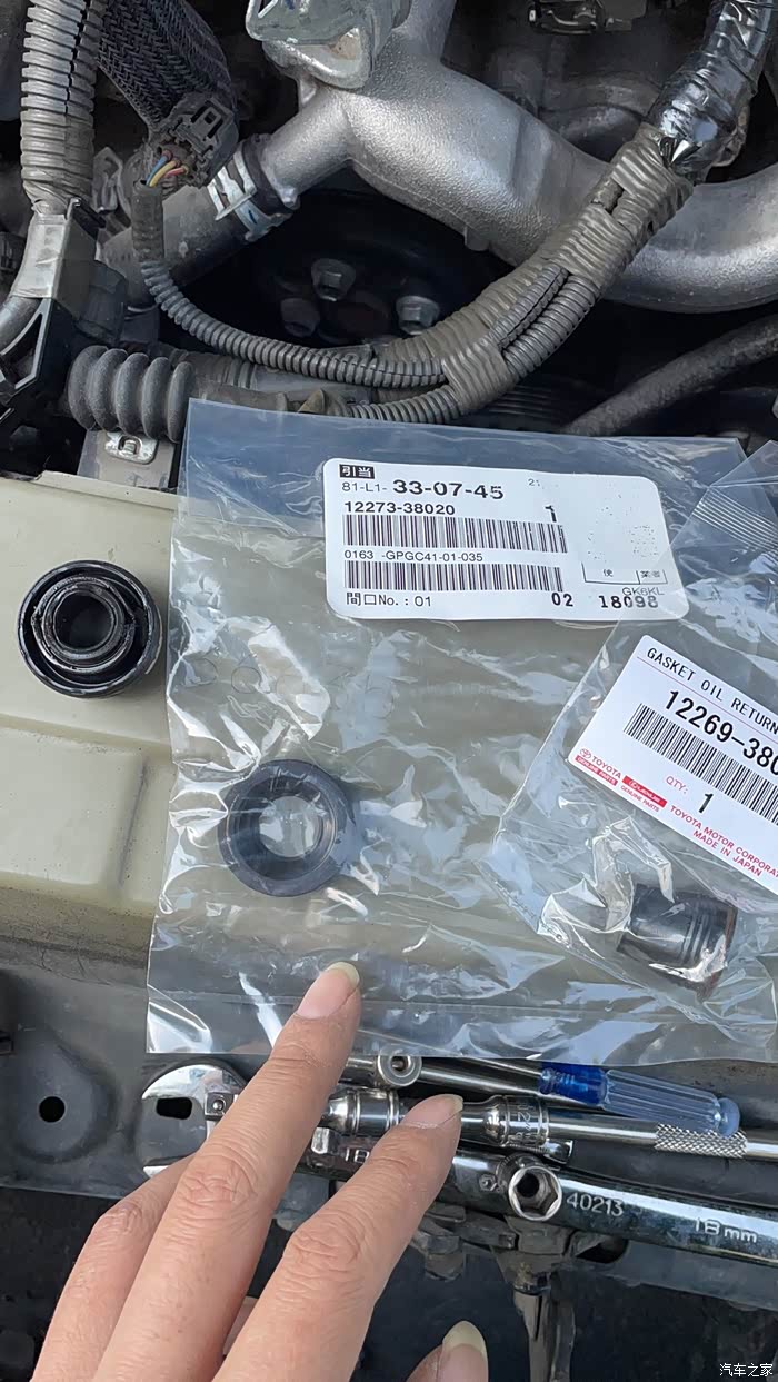

2UR的配件国内都没有现货,水箱密封件年前就日本定了到现在还没未到齐。

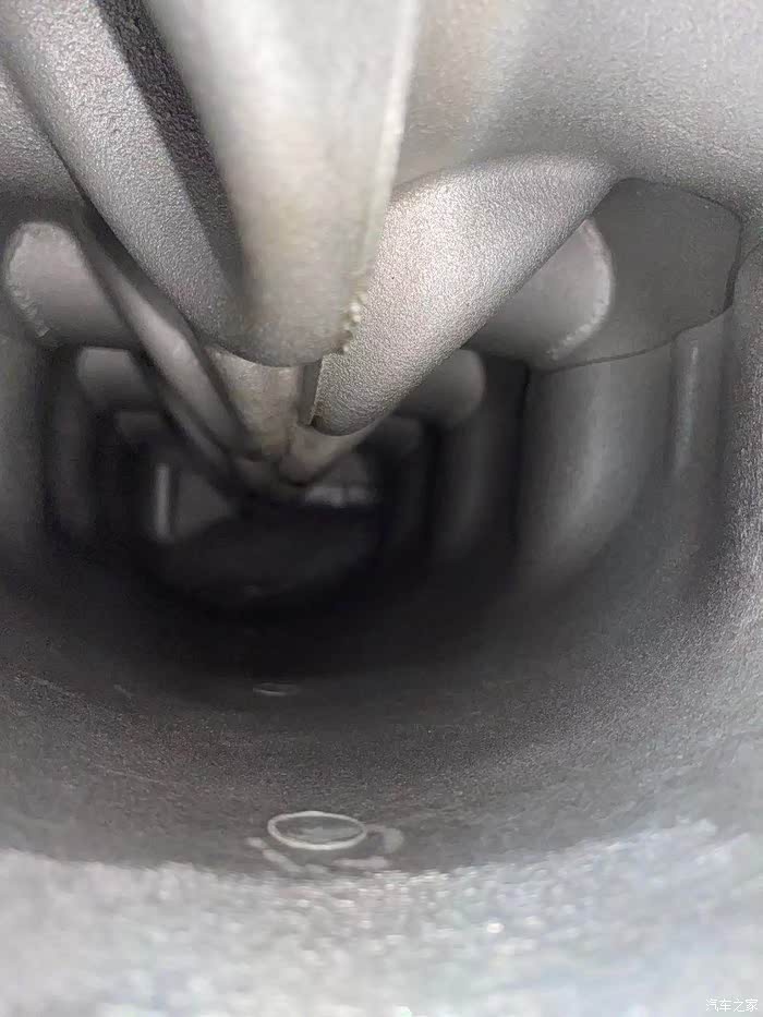

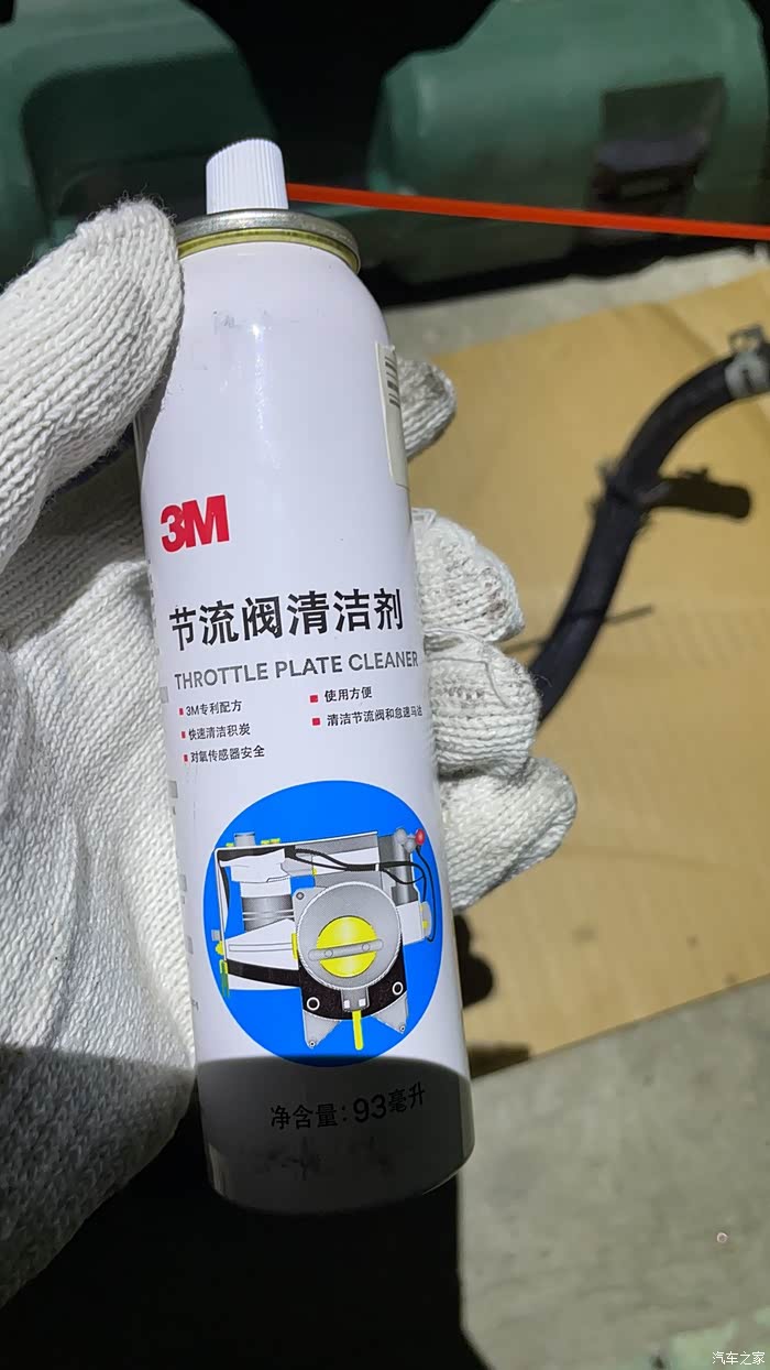

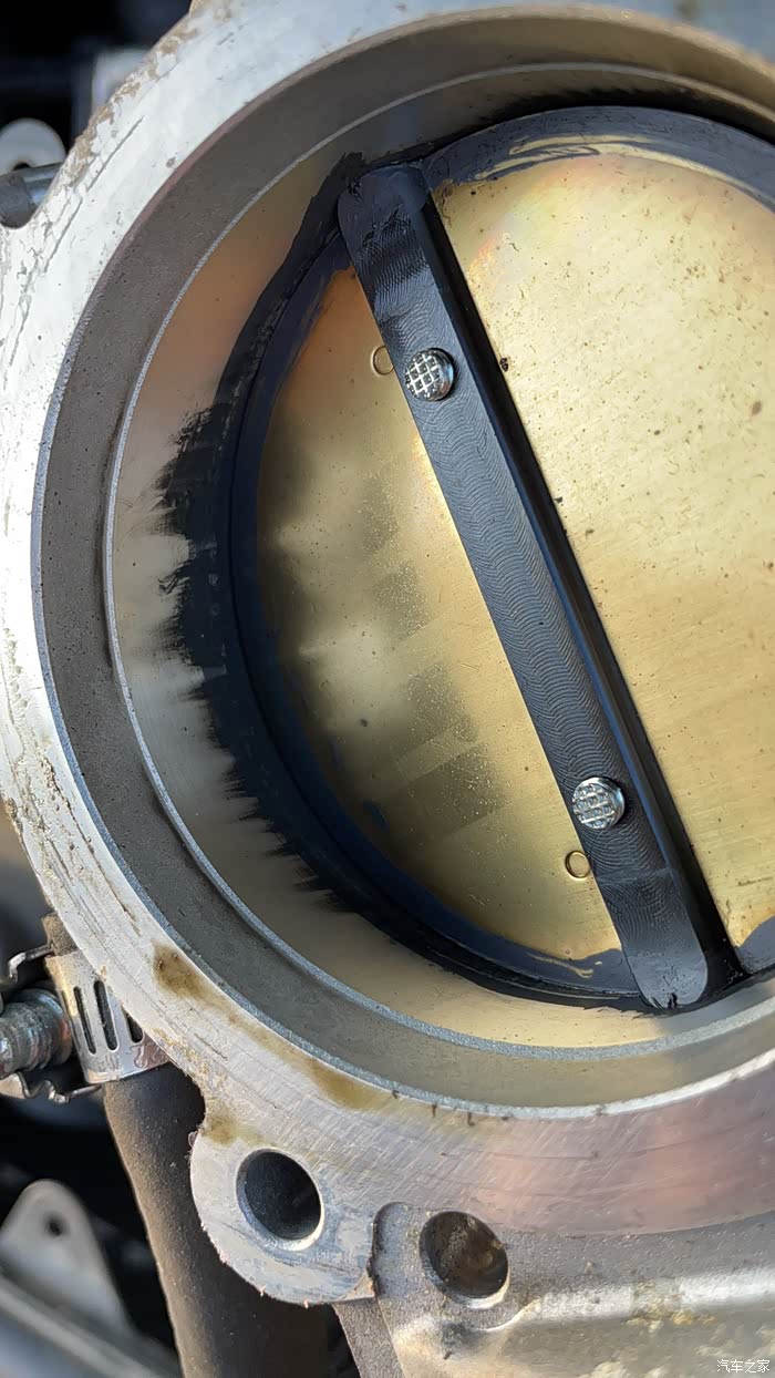

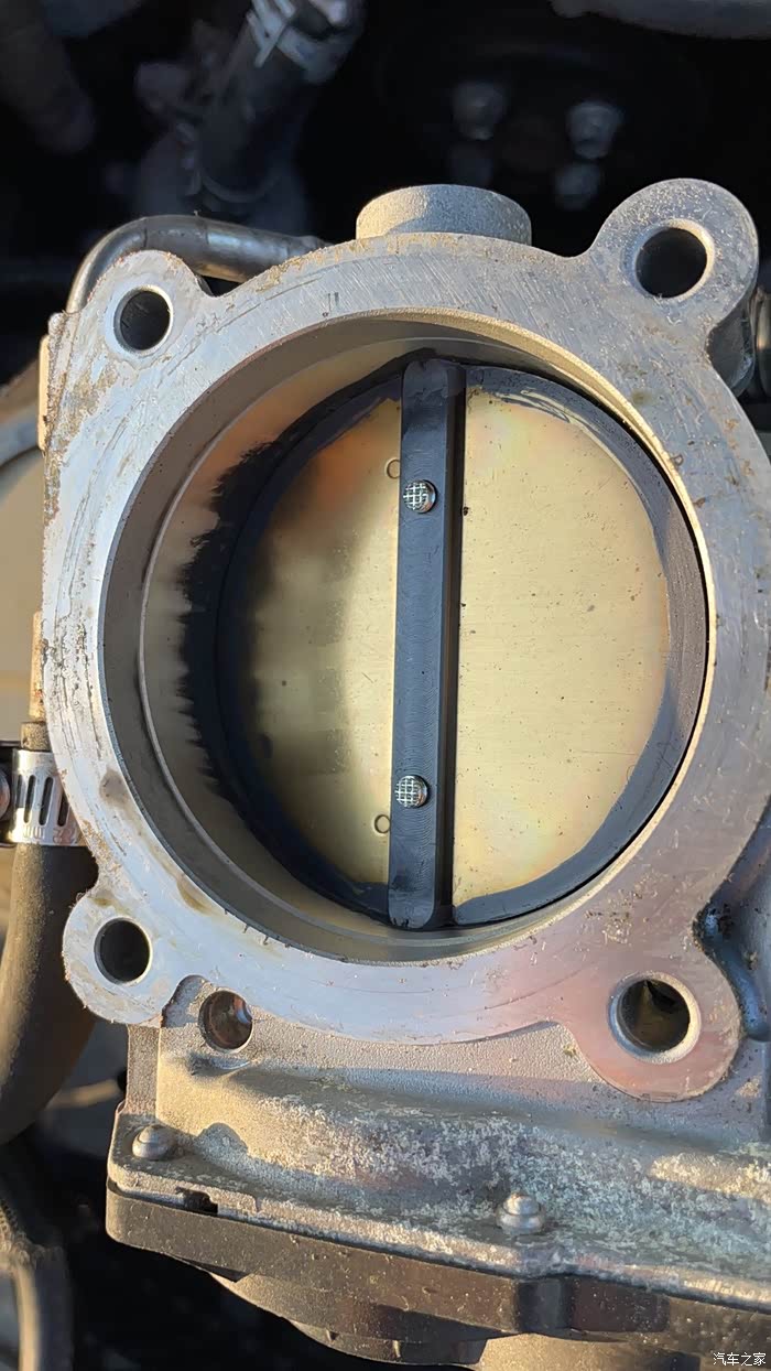

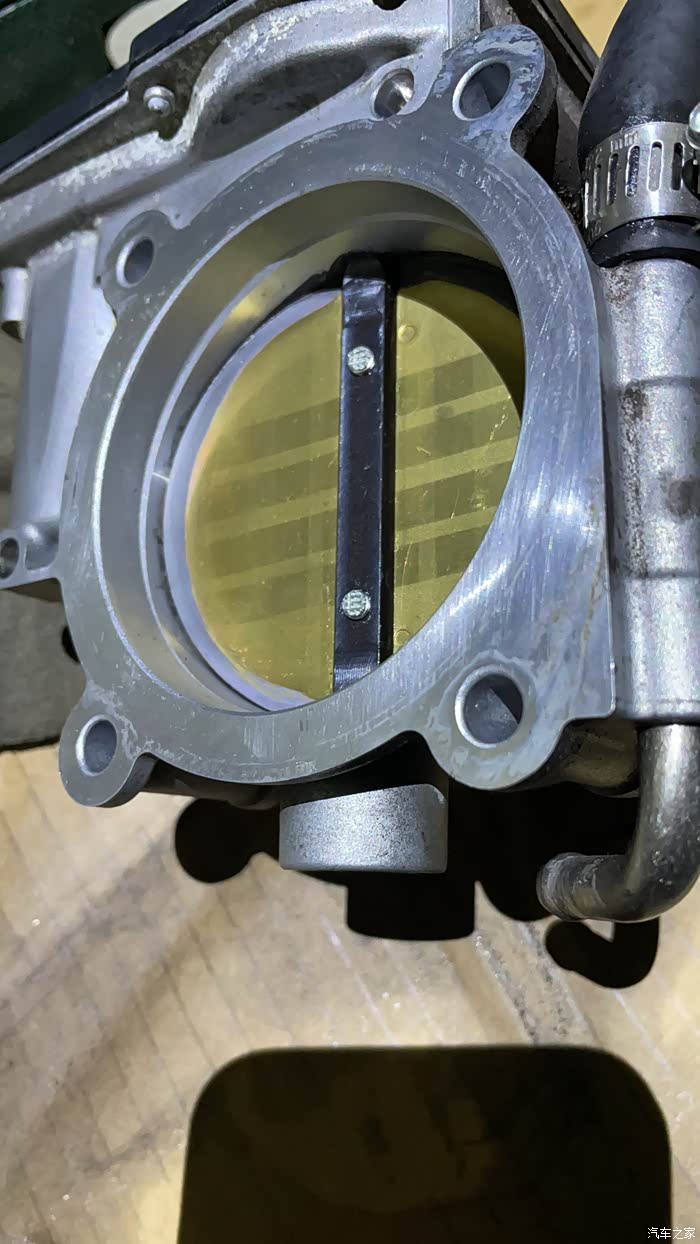

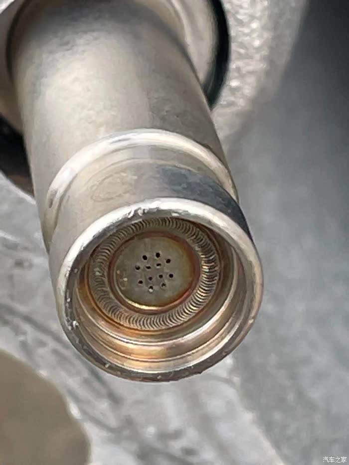

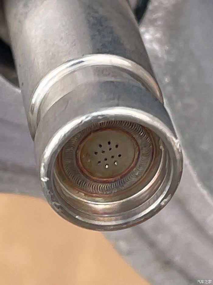

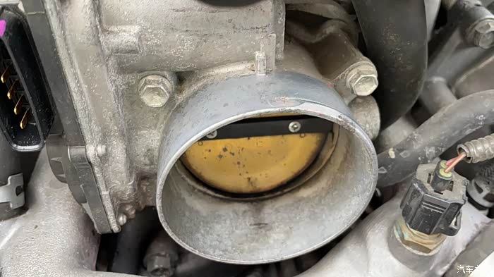

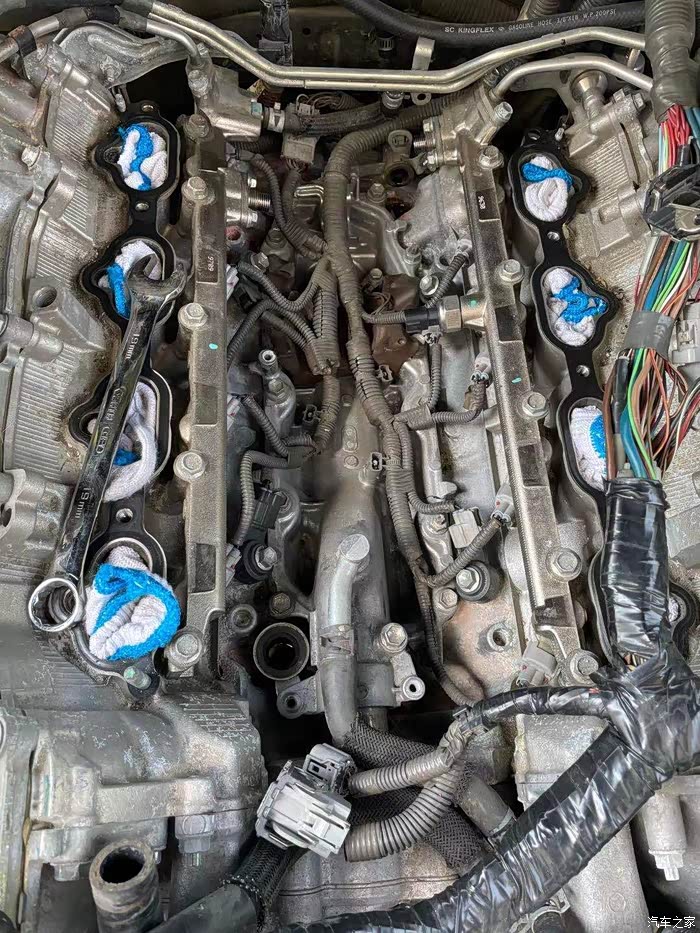

手痒痒就先把节气门 进气歧管拆了清洗一下
好大的节气门 能塞进一个拳头

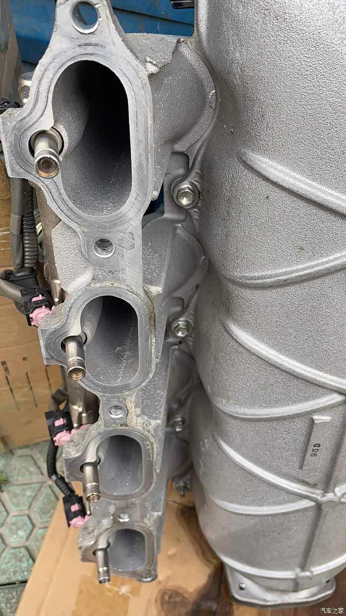

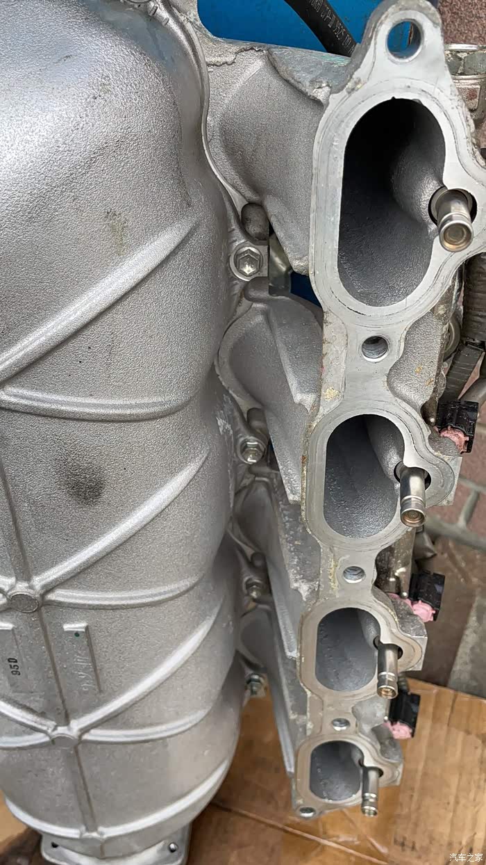

进气岐管洗完  干净如新

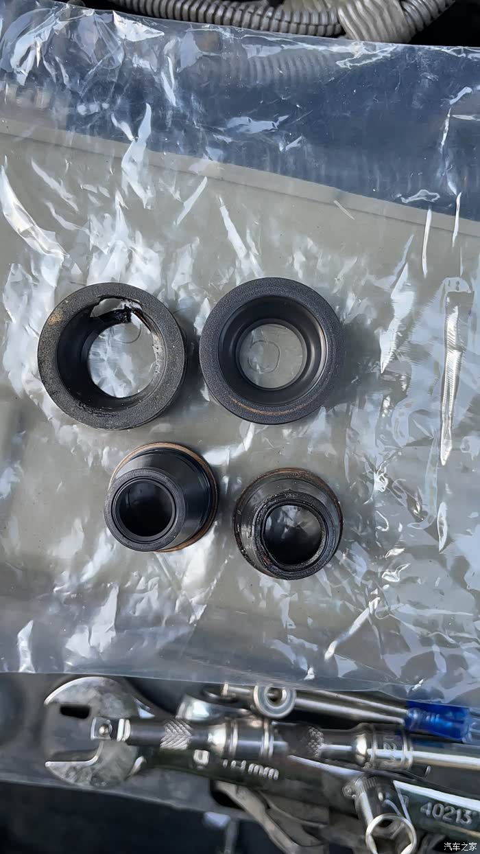

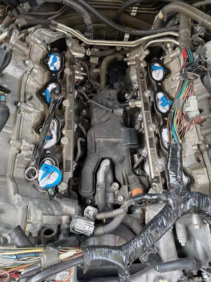

继续更新
洗了进气道和喷油嘴
