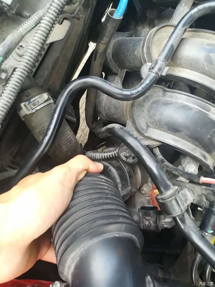

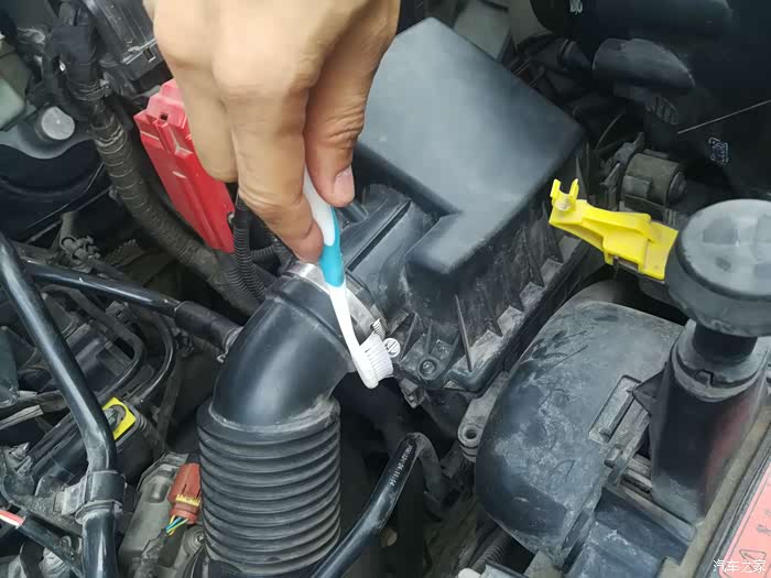

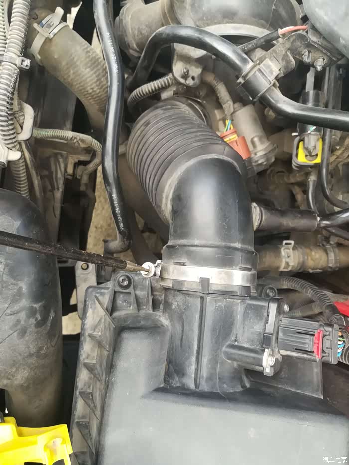

一字螺丝刀钮开上管卡

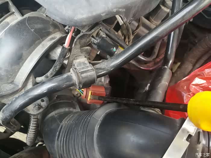

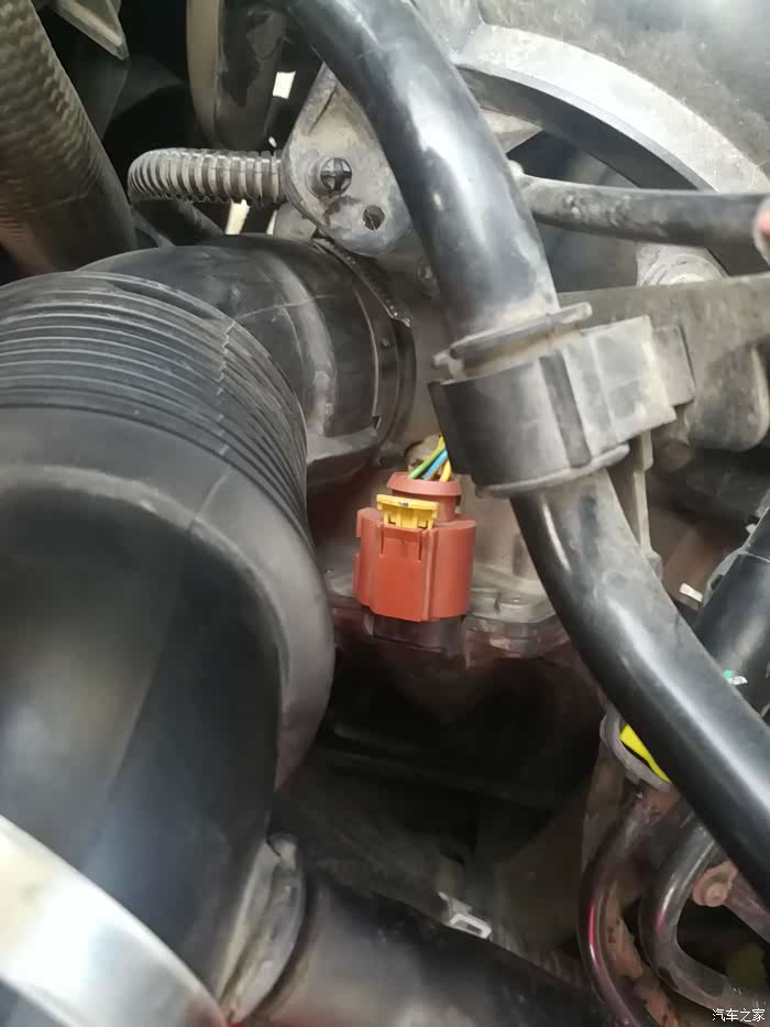

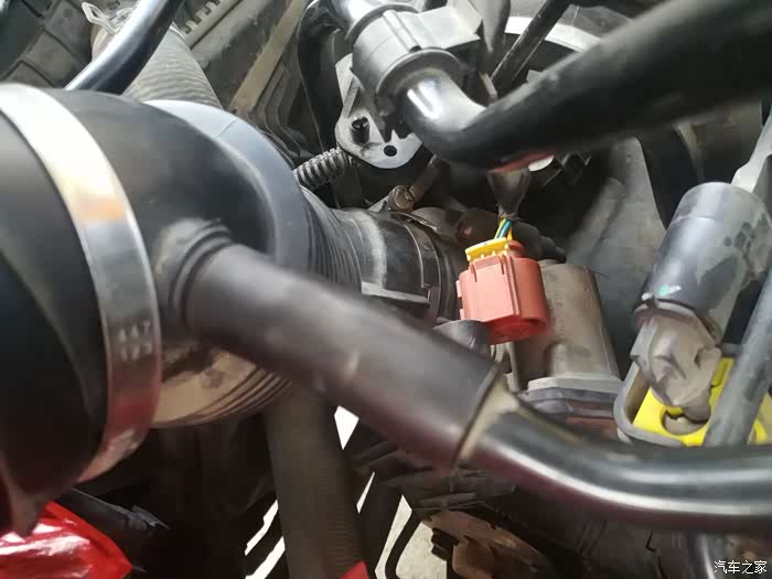

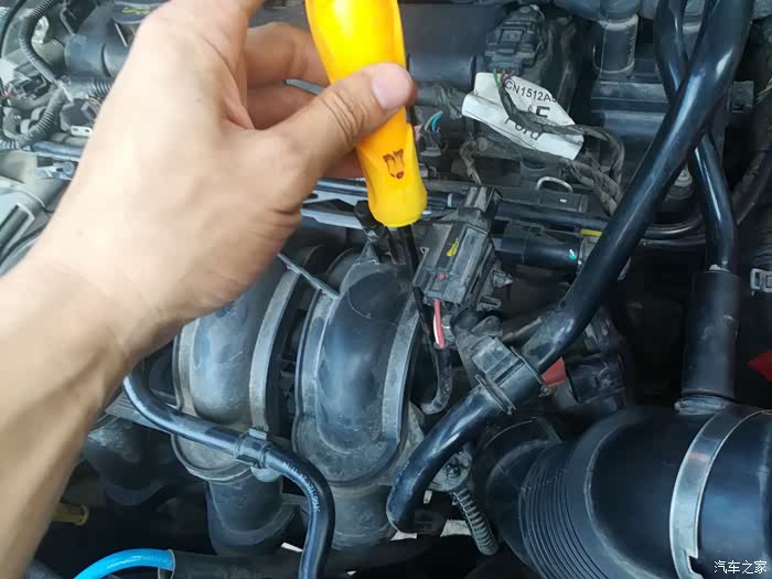

螺丝刀或手指甲推开节气门插头的黄色扣子
已推开的节气门插头的黄色扣子

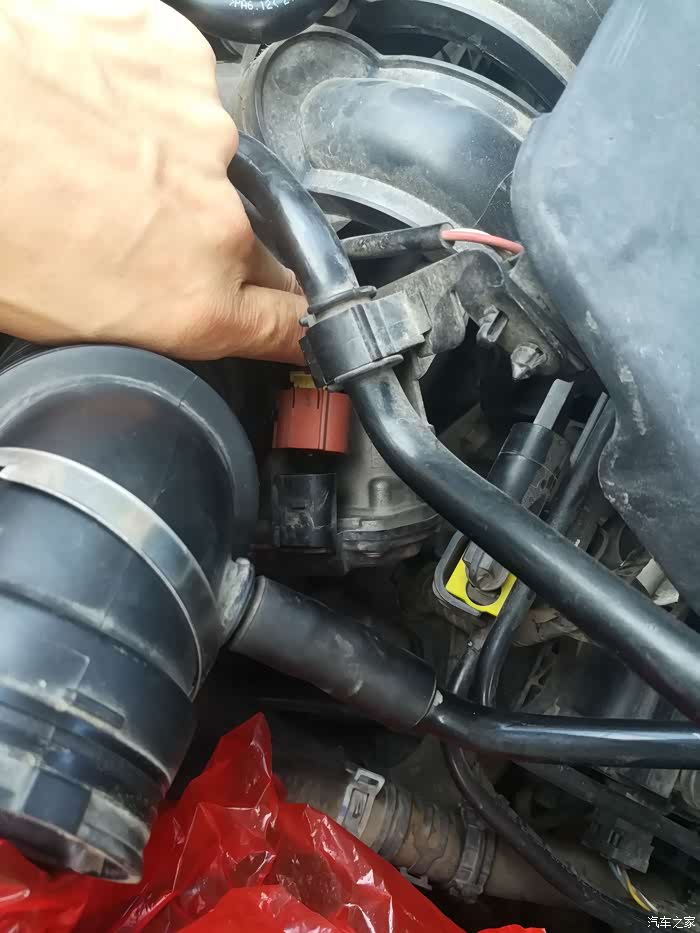

用手压住这里,然后往外拔
往外拔

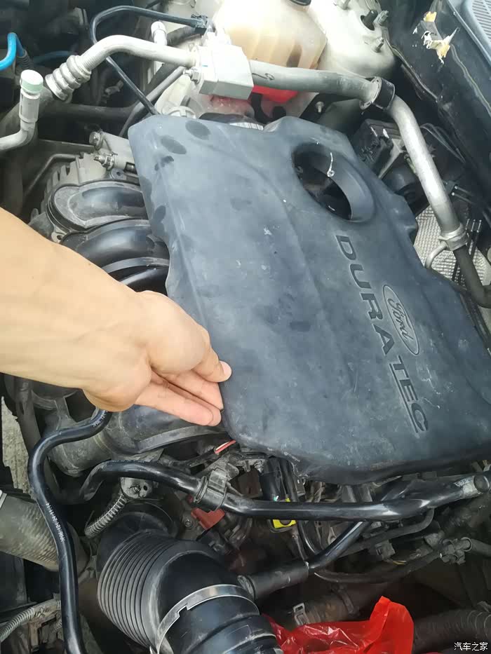

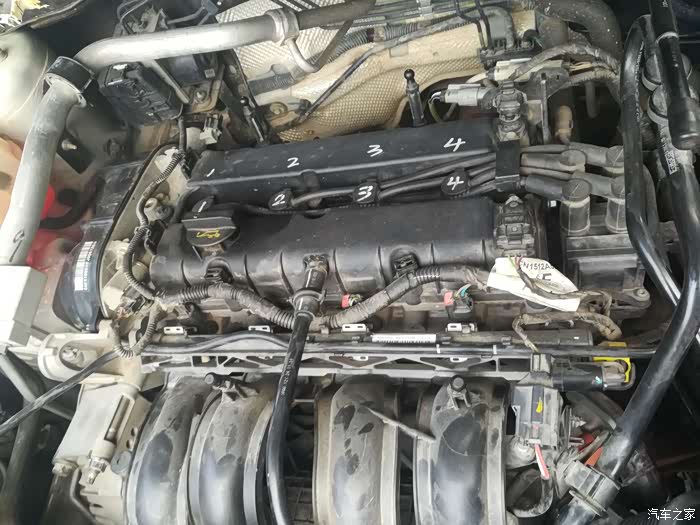

往上提发动机盖板
往上提发动机盖板
一字螺丝刀钮开下管卡
一字螺丝刀钮开下管卡
往 外拔

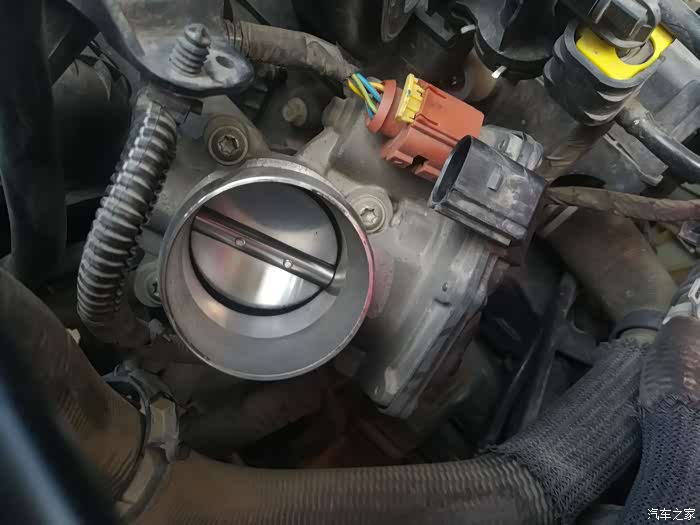

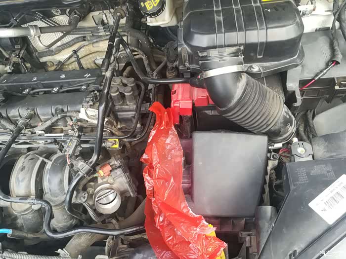

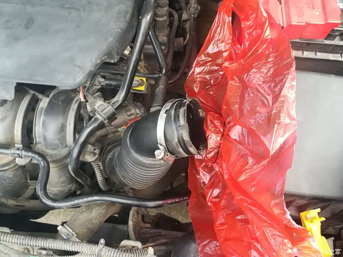

进气管放在电瓶那里,节气死门外侧有点黑了,不知道内侧是怎样,可能是一大堆黑了

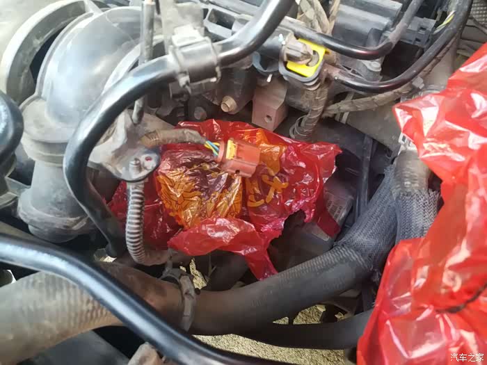

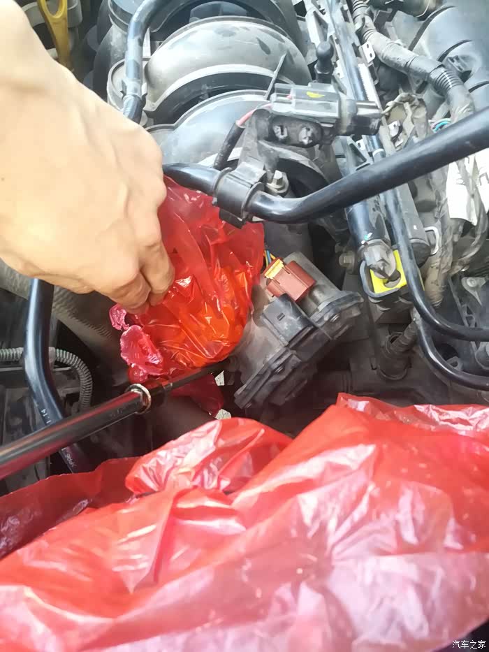

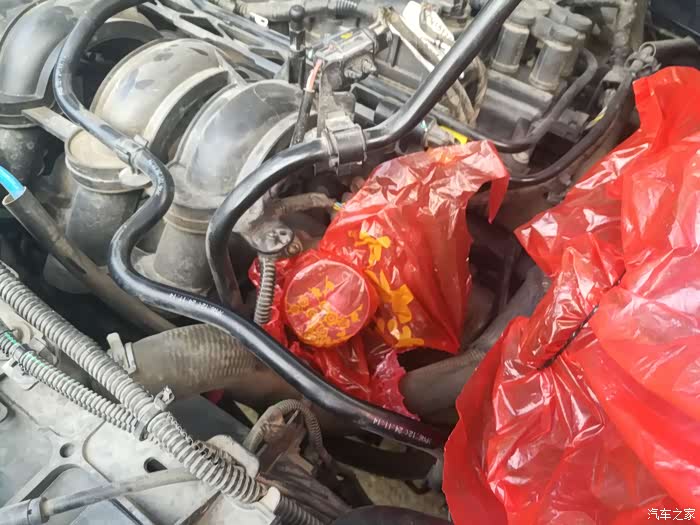

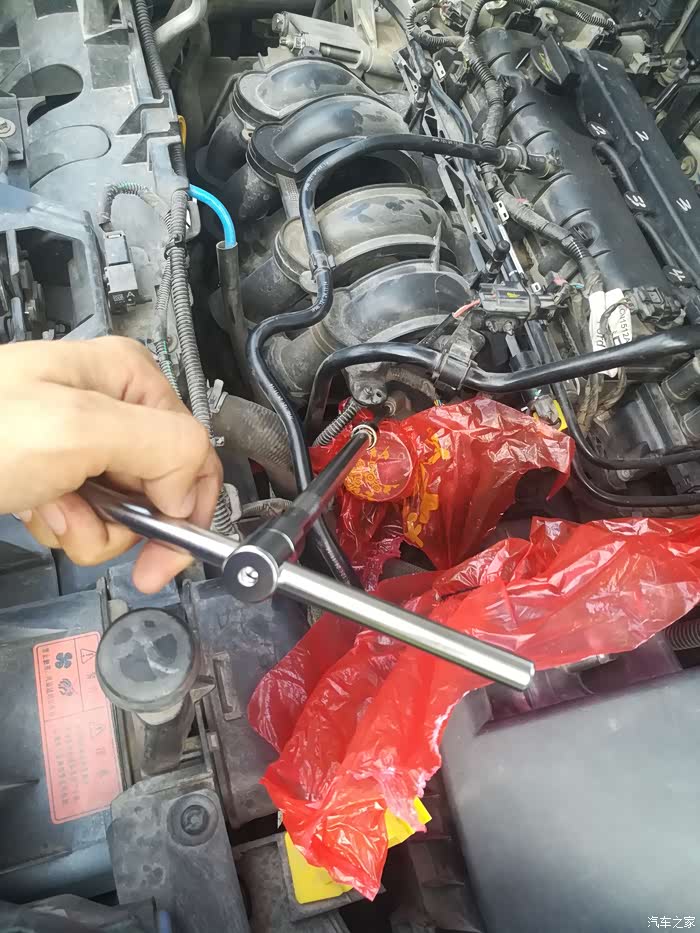

盖住节气门,不然等一下拆开时会在东西掉下去

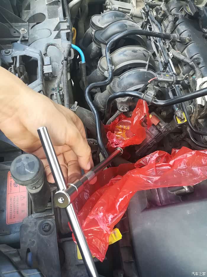

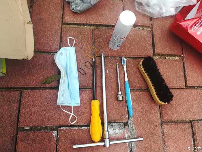

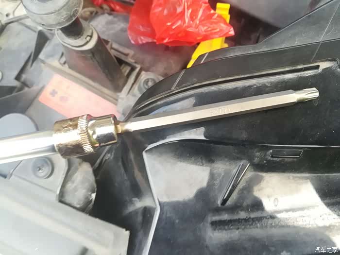

自己改装的T30,总长300mm, 如果是400mm最好,就再也不会其他东本挡住了
实在是拆得太顺手了,呵呵
自己改装的T30,总长300mm, 如果是400mm最好,扭的时候就再也不会被这个突起来的本东西挡住了,

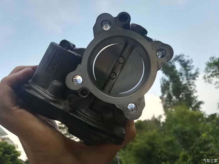

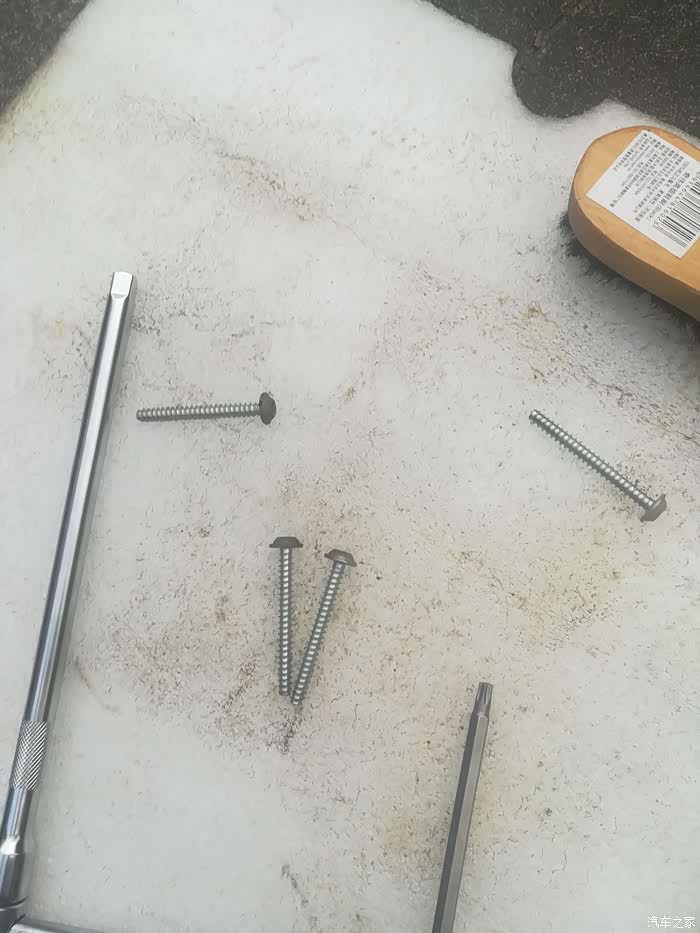

拆出来了
包住

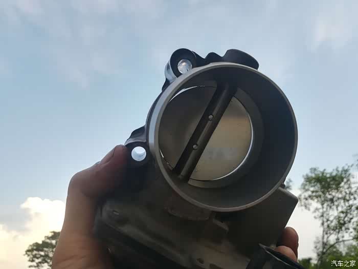

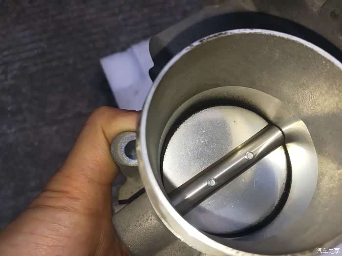

原来内侧不是太黑,我以为83000KM会很黑了呢
外侧比较黑了
外侧比较黑了

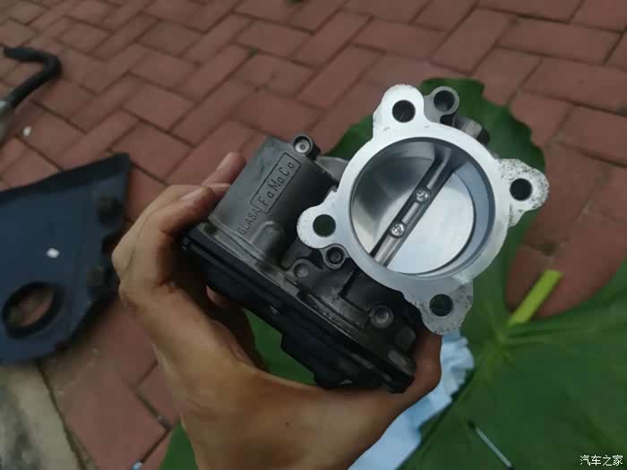

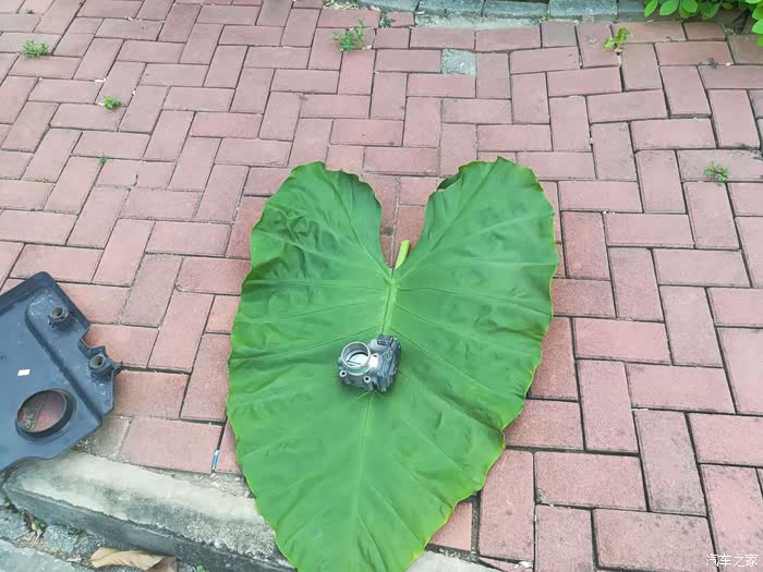

就地取材,正好割一片大叶子来放节气门
洗出来的黑水

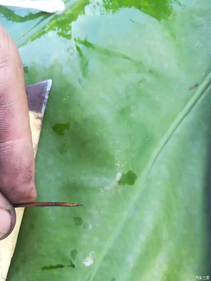

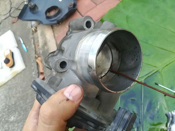

缝隙洗不掉,找一个小木削尖,才能塞到缝里洗
缝隙洗不掉,找一个小木削尖,才能塞到缝里洗,这个缝一定要洗干净,不然等于白洗,外面再干净都没用,怠速的时候气流是从这个缝流进去的,这个缝越往上越小,如果能找到一跟女人的头发穿到缝里面洗最好了

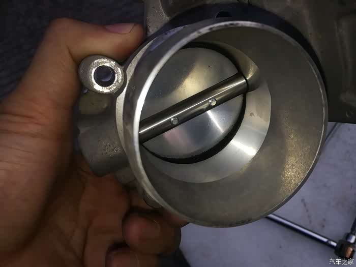

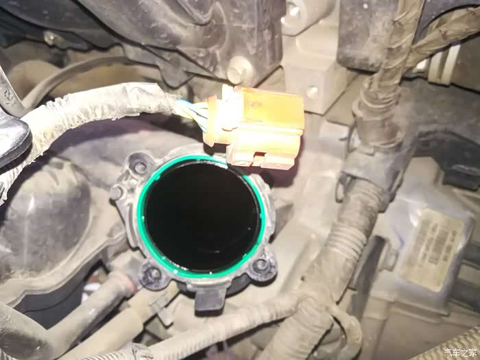

干净了
干净了
干净了,但是靠近转运轴的缝隙太小,洗不了,如果能找到一跟女人的头发穿到缝里面洗最好了

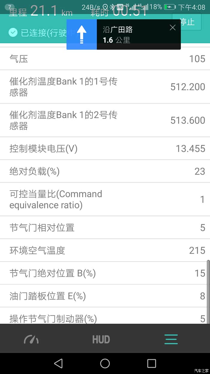

清洗前节气门相对位置是5,绝对位置是15
清洗后节气门相对位置是1,绝对位置是10,看来效果很明显,实际的用车感受是起动是再也不卡顿,低速行驶放开油门也不卡顿,提速很灵敏

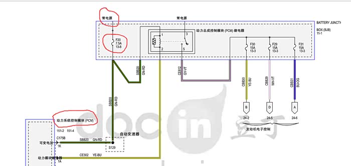

原理讲解:由图可知节气门是由动力系统控制模块(PCM) 控制的,这个模块是安在电瓶的上面,打开电瓶保护盖就可以看见
原理讲解:来张清楚点的原理图

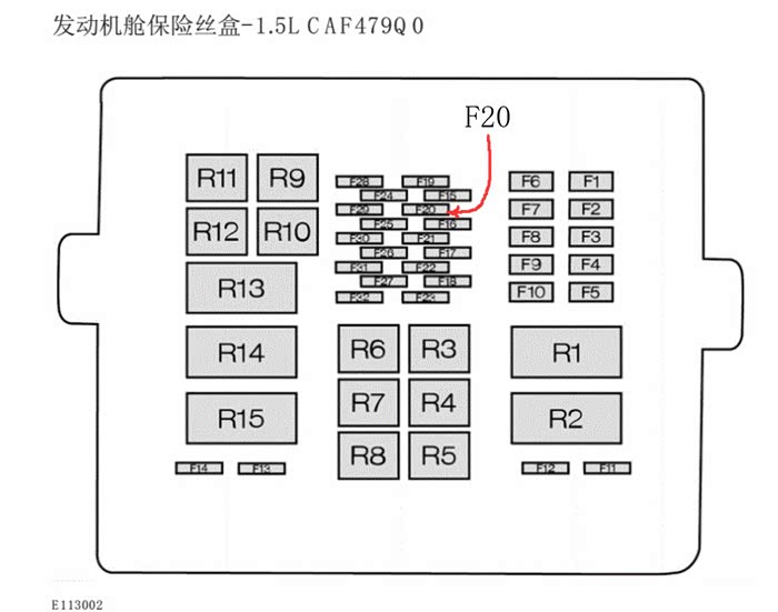

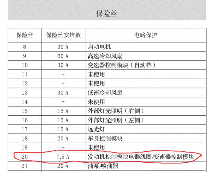

原理讲解:保险丝 F20 控制动力系统控制模块(PCM),一直都是通着电的, 只要拔掉这个保险丝,动力系统控制模块(PCM)就会没有电,重新插上去之后,它就会重新初始化到刚出厂的状态,也就是说节气门就会复位, 所以不要在傻傻的扭开电瓶的负极了。(图中的 ”常电源“  意思是不管是关还是开一直都会有电)
如果需要断电复位只要拔掉发动机仓保险丝F20   ,就是图中7.5A的紫色的这个,我装好节气门后没断电怠速是830转在正常范围,我看到说明书写的是780转,后面拔出来等10秒,怠速为790,如果清洗后怠速高只要拔掉这个F20就行了,不用断开电瓶负极,
