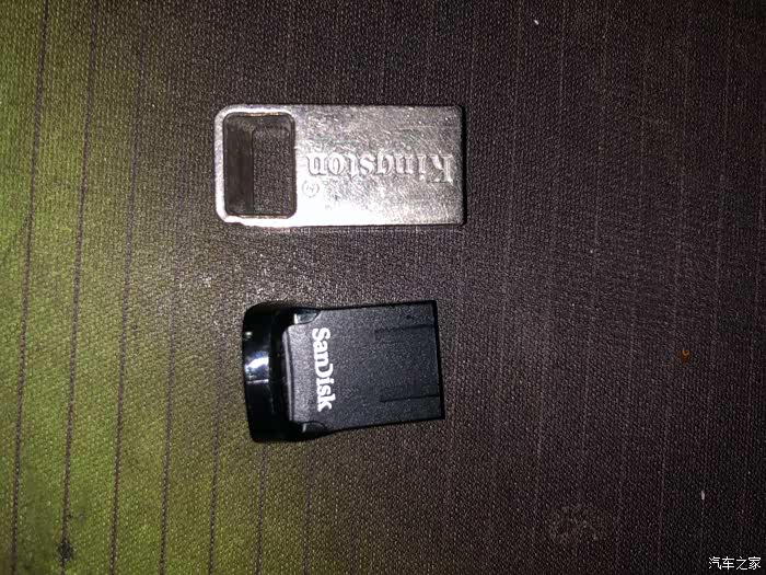

之前为了追求小巧迷你,购买了图中sandisk优盘,容量是32G,传输速度是u***3.1。为的就是放些无损音乐在车上播放。实际使用中在车辆熄火再通电后U盘中的歌曲不会自动播放,试过几种方式:1,U盘的格式用了FAT32、NTFS、exFat三种格式;2,存入500多首flac格式歌曲,存入1首flac格式歌曲;3,在优盘中创建文件夹分别存入几首flac格式歌曲。上述三种方式试下来都是不能自动播放,故得出的结论是在使用sandisk优盘的情况下 ,U盘格式、歌曲数量、存放位置和无法自动播放无关。未试过mp3,因为不想太将就音质,也未试过WAV格式的歌曲,因为单个文件不小。
今天在家里找到一个几年前购买的Kingston优盘(如图),容量是64G,传输速度是u***3.1。在根目录下存入几首flac格式歌曲,U盘格式为FAT32,替换sandisk***车上,车辆熄火后,再通电(一档通电),在经过自检后,歌曲可以自动播放。
最终结论是,应该和U盘品牌有关,但是没试过其他品牌也没试过kingston其他型号,另外kingston是2015年购买,sandisk是2019年购买,两者的技术含量也有差别,故不能完全确定是品牌有关,可能购买最新的kingston也不能自动播放也说不定
