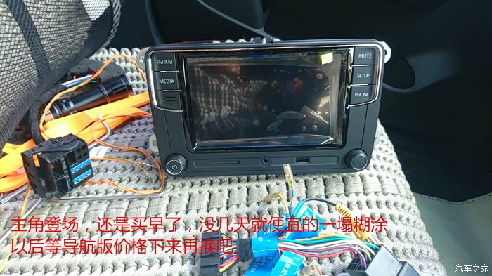

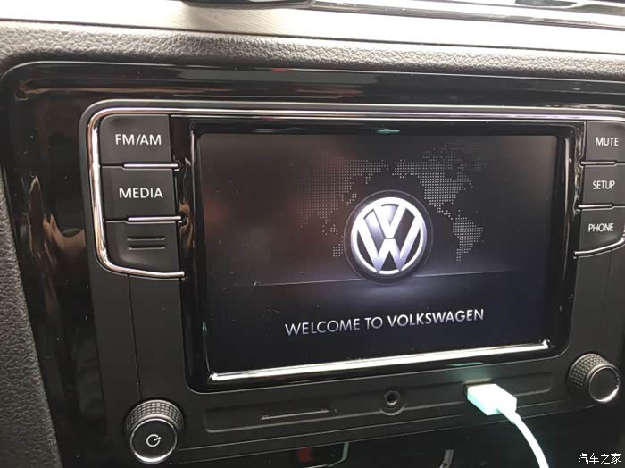

  当初车子一开回家就在某宝买了飞歌导航一体机,当时3200多块。用了6年了感觉界面也看够了就萌生了换个主机来玩玩的念头。在论坛了解到MIB的6.5寸机头挺好 价格又便宜,于是果断买入。然后就是论坛脑补安装方法了,过程很是曲折,因为我只买了个光头机,所以什么倒车后视转接线、CAN网关线都还要再买,又等了好多天才做好准备工作。在这里还要多感谢论坛里taoky大神和小神经A大神的指导,让我少走了很多弯路,他们的帖子教程也已经很详细了,我本来不打算再来发帖,但想想还是发一个吧。废话说了一堆,现在进入正题

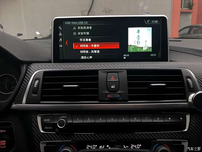

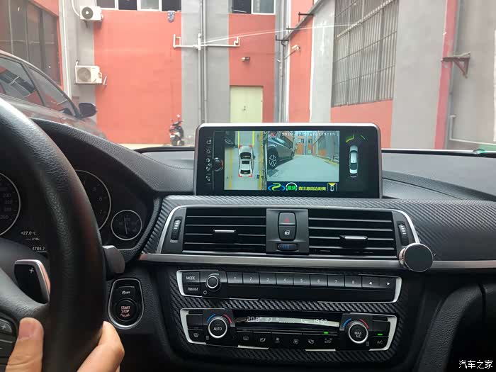

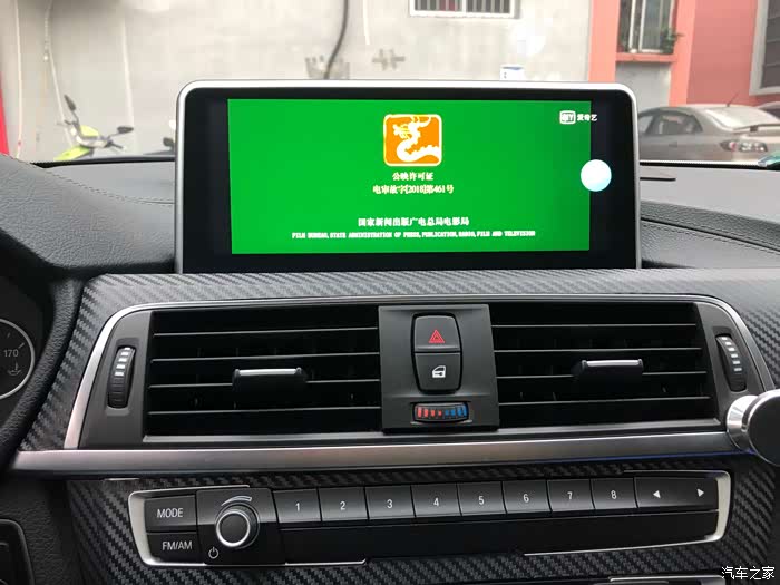

先来张正面照,是不是有种霸气的感觉
价格真的降的很快。。。想入手朋友可以行动了
下面是我准备的所有工具,视频线我没有换,直接用的以前导航装好的,所以就没买新的

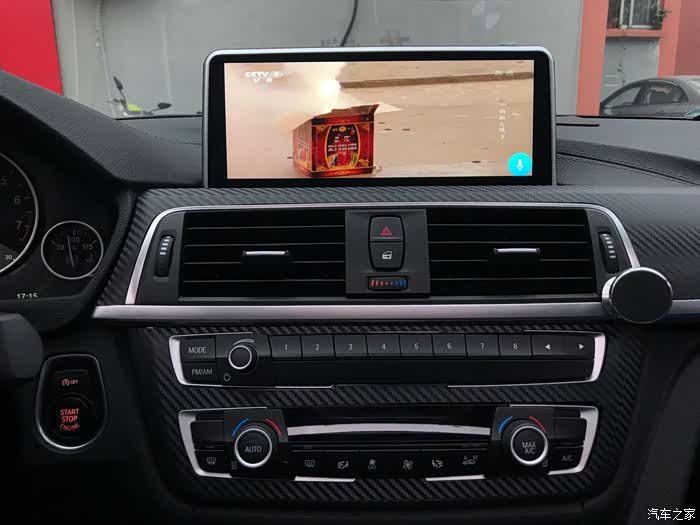

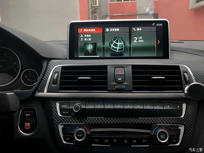

 这里多说一句,这个收音机效果确实比我以前那个导航一体机的要好很多,以前效果差我基本不听收音机,现在可以经常听了,大爱

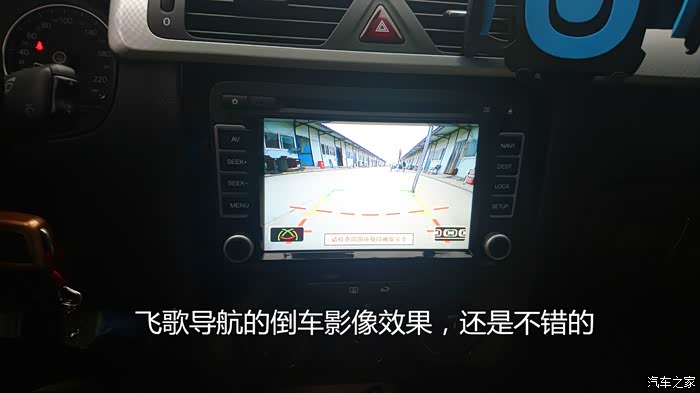

 因为要加倒车后视影像的,而机头本身卖家并没有给开通,所以我不得不准备了5053线和软件。这一步其实很简单,操作过程论坛里也有很多,在这里借鉴一下他人的图片,如有侵权请联系,说到底都是为了更好的给广大车友服务
具体操作方法:选择模块---进入“中央电器系统”---56收音机---编码控制---鼠标点到字节3 把bit6打上勾 关闭保存即可。

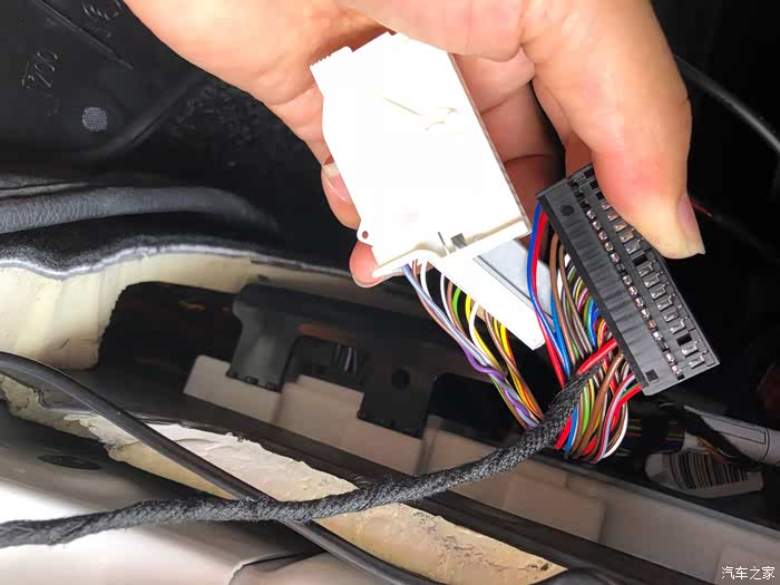

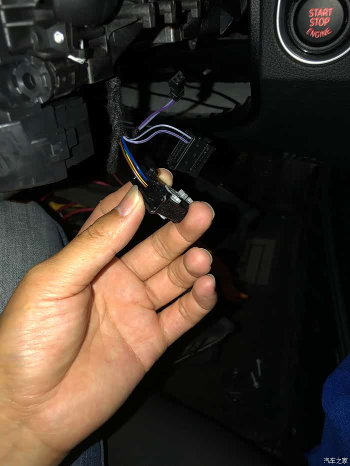

  MIB6.5机头前面的接线我上面的图中已经都介绍了,下面再说一下后面的加装继电器的接法。我也是请教了大神才弄明白的,这里给小白一个比较详细的作业。首先还是借用taokya大神的图片吧,他给我帮了很大的忙,希望不要介意哈
这个接法是完全没有问题了,而且我也是这么接的,一切正常。视频线两头的小红线是相通的,其实就是一根线。

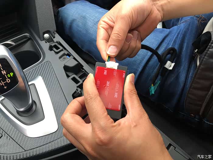

这是在某宝买的专用延时继电器,我是图个方便所以多花了点钱,动手能力强的完全可以买几块钱的延时继电器自己改一下,而且还能调延时时长。

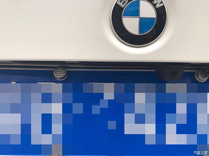

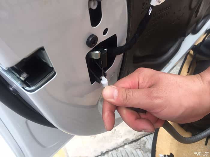

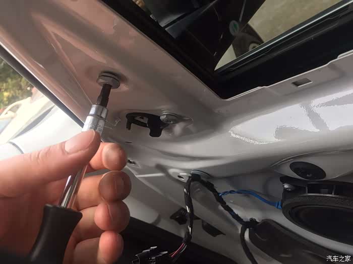

 在摄像头前后线都接好的情况下,就是测试一下能不能用了。在这里我要说一点,安装完必须关闭后备箱门(侧面四个门关不关我不知道有没有影响,反正我都关了),再挂倒档,没关后备箱会提示倒车摄像头当前不可用!我就是因为这个耽误了大半天的时间才发现这个问题,虽然论坛帖子里也说明了这点我也很守规矩的做到了,但为什么还会碰钉子?原因就在于大家在接摄像头线的时候会把后备箱锁扣下面的那块塑料板拆下,拆下它直接造成后备箱门落锁感应按钮在关闭时不会被顶起,这样车辆检测到后备箱还是开着的。。。。
看到了吧,就是它的缘故耽误了大半天时间!刚开始看到仪表盘车门开启灯亮以为是我哪里给弄坏了,所有车门都关好也亮,没想到还是后备箱没关好(我们11款宝来是不具体提示哪个车门没关的,只有个固定指示灯)。或者在挂倒档之前找个人用手按住这个按钮再试也可以!
