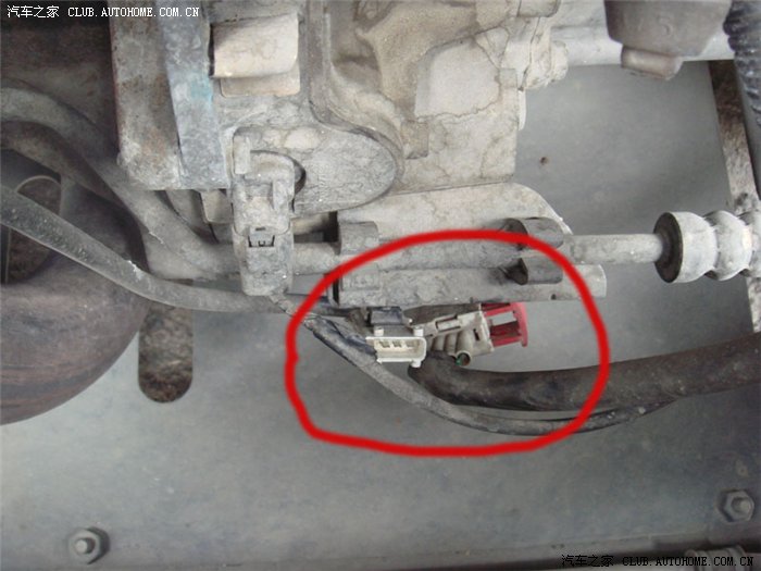

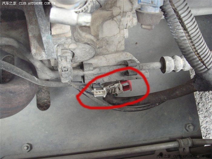

   让大家久等了,不要意思啊,啥也不说了,上图。
图上画红圈的地方就是氧传感器的插头。再来张近景的。
再近点的。
看得够清楚的吧,就在水箱和发动机之间挺大一块空间中,也就在护板上面一点。拔下来时用螺丝刀将旁边红色的拉手往外扳,就拔出来了,插进去后再将红色拉手按进去就固定了。很简单,就跟拔电脑主板插头一样。
我已经拔下两天了,还没见故障灯,看来可以这么着了,大家有兴趣的话试试看。
