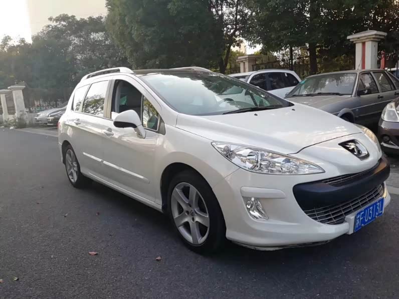

先放一张正照,很喜欢这张大嘴。

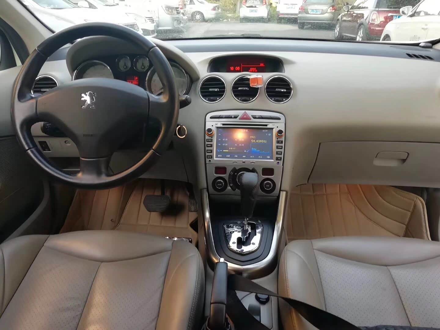

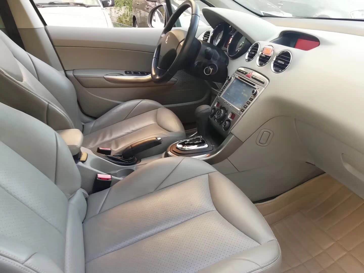

内饰新旧程度如图,加装了非原厂多媒体,不喜欢这种风格。
还算是能接受的程度,后期需深度清洗。

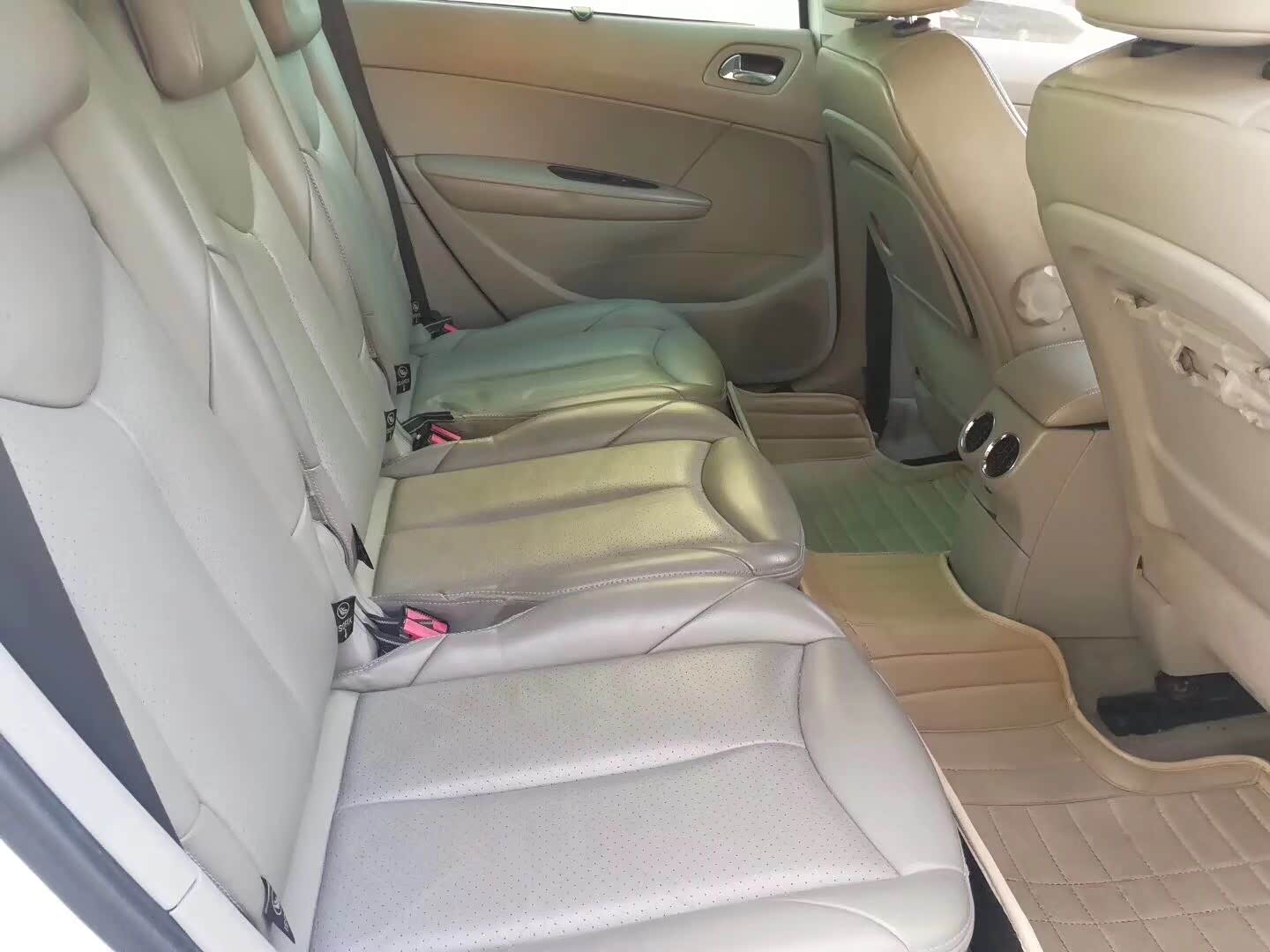

后座3个独立座椅,还不错。只是后排右边的“小桌子”没了,虽然没太大影响,但是看着不太舒服,配件不好买。好吧,又多了一个砍价的借口。

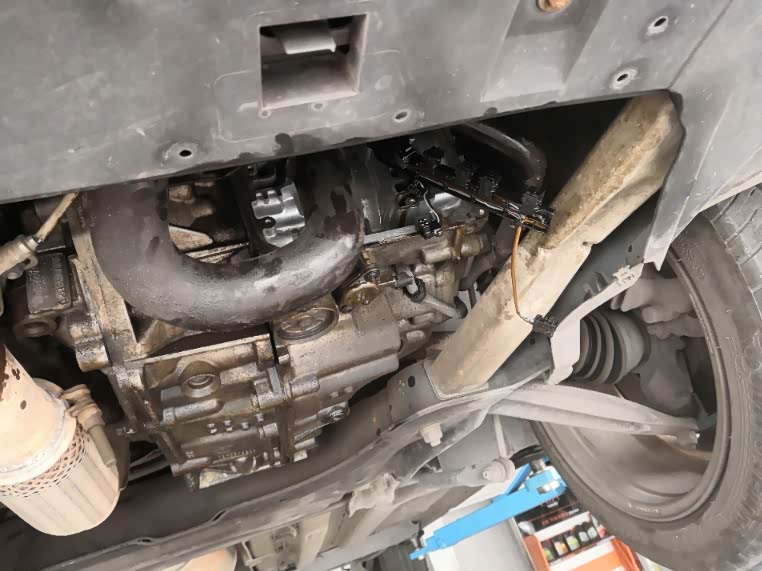

路测中,提示变速箱故障,车辆会在行进中,突然锁定跳到3档,停车重启后恢复正常。然后时不时就会出现这种情况,像是不定时炸弹一样。

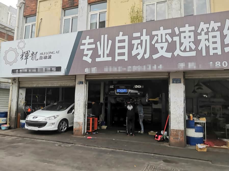

我当时找到一家专修变速箱的店,报价3500,吓到我了,头也不回走了。因为之前做功课了解到这属于标致和雪铁龙变速箱通病。
友情提示:不要认为车子发动机和变速箱一旦出现故障,就是大问题就得大修,更不能有病乱投医。第一要对故障问题做到大致了解,第二找到家靠谱的修理店。

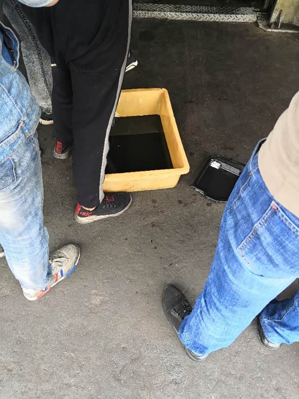

我要感谢这位大师傅,当然认识他之前也是朋友先介绍认识的,专业技术程度没话说,看睡姿就判断一二
这种故障情况,只需更换变速箱电子阀。当然这种修法还得根据实际情况,并不能保证之后不会再出现,所以变速箱油要根据用车程度定期更换保养。

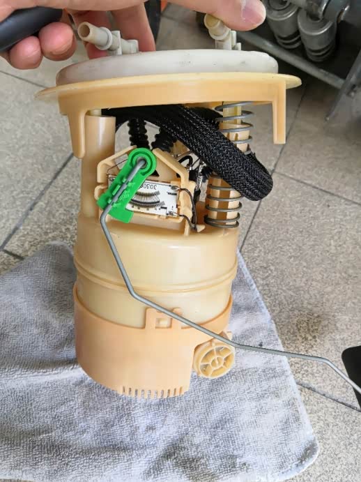

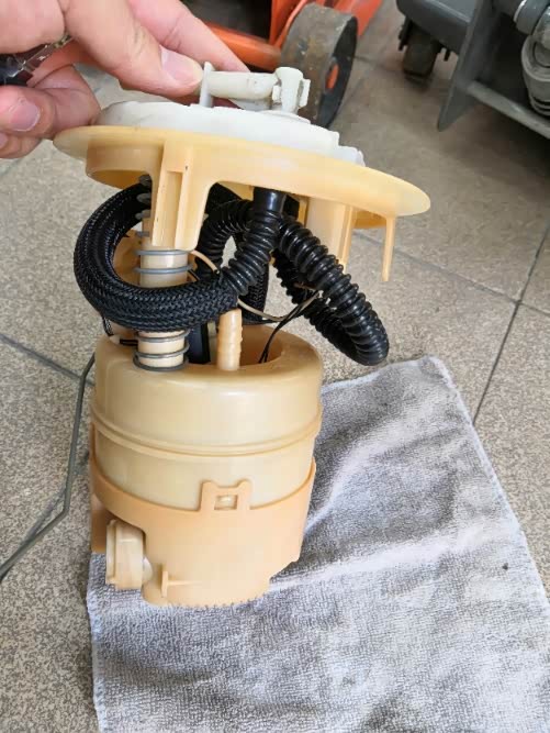

另外,这个东西也把我扔到了半路一次,幸好抛锚地点是在离家不远的红绿灯处,我的车又排在第一位,所以,没有造成交通堵塞,推车距离不是很长,MMD
养成加油好习惯,能让你避免推车尴尬,,多么痛的领悟,已经不是第一次了。

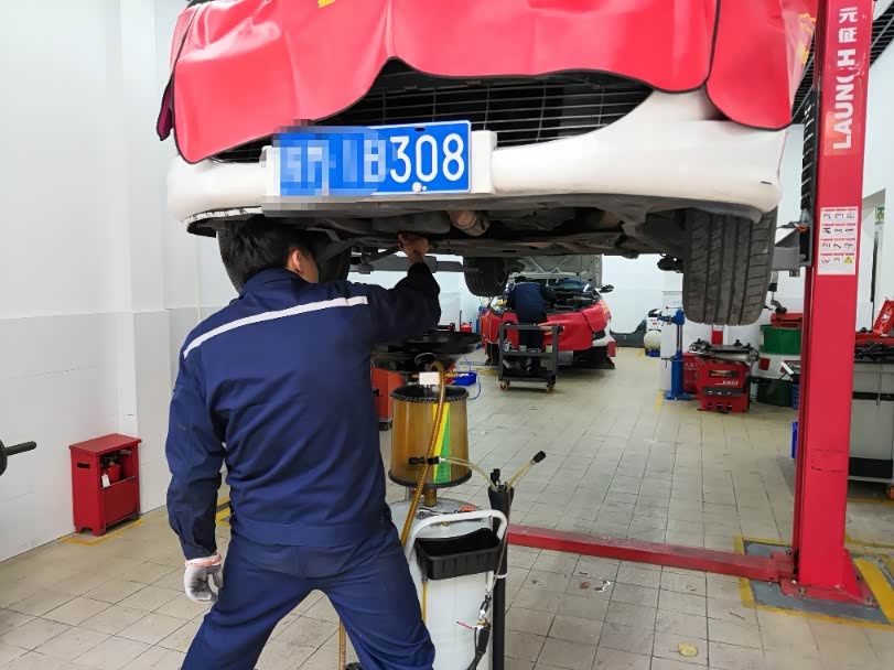

之后“大保健”必不可少,整车油水都必须要更换,不能省

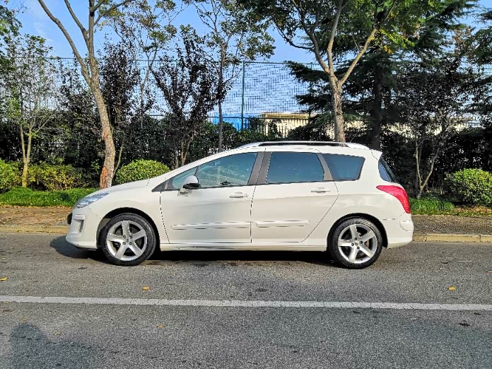

当然,作为一部休旅车,侧面是我最喜欢的。这部车介绍玻璃防紫外线,后排又隐私玻璃,所以整车未贴膜。
