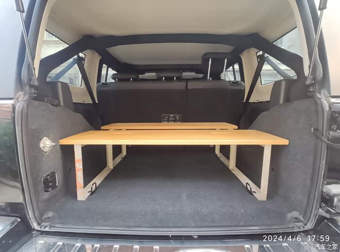

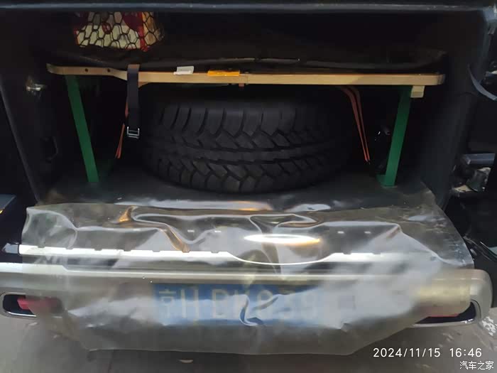

综合各种方案,因为买40还是有越野的需求, 所以备胎摘下来放到后备箱看,由此引发了,干脆在上面做个床车的想法。

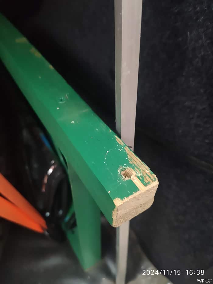

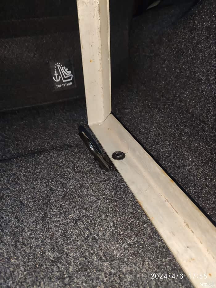

0?5毫米的塑料布,用锚点螺丝压在铝架下面拧紧,防止轮胎弄脏车的贴毡,同时四个锚点固定了铝支架。

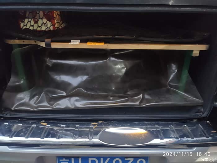

塑料布加长部分可挡在车门下方,防止轮胎上下搬动弄脏车门下方

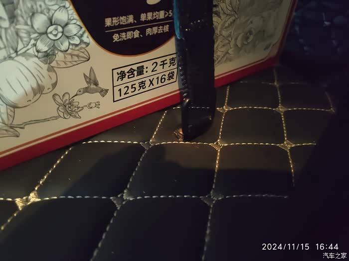

上板上的锚点与上板侧面的锚点用拉紧带可固定物体(如比较重的汽泵)。

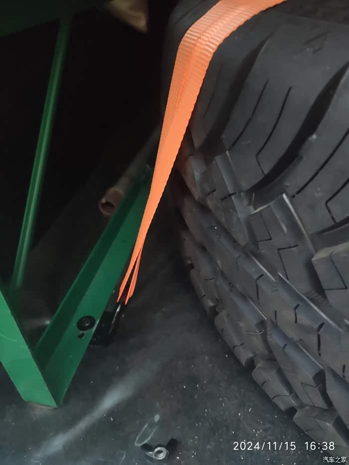

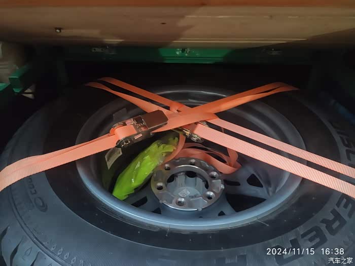

轮胎用拉紧带固定。

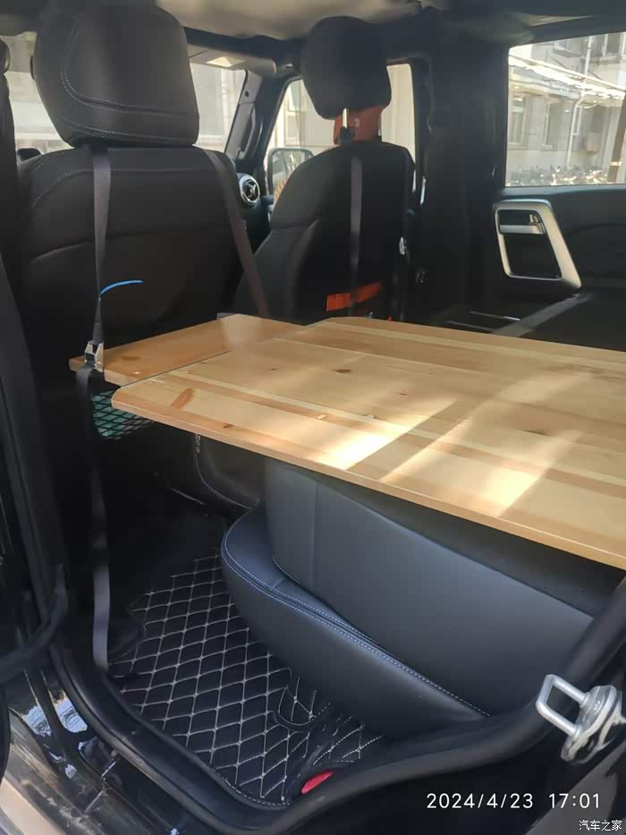

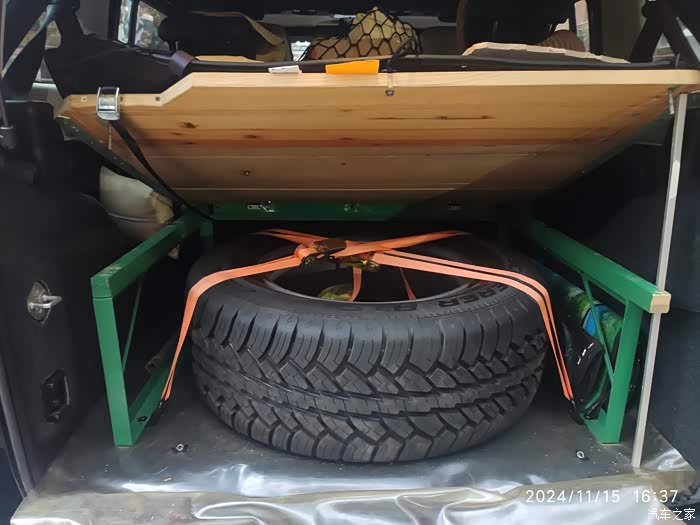

上面板一边用合页,前端两头用羊角螺栓螺丝和铝架固定在一起,方便取轮胎。

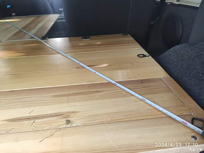

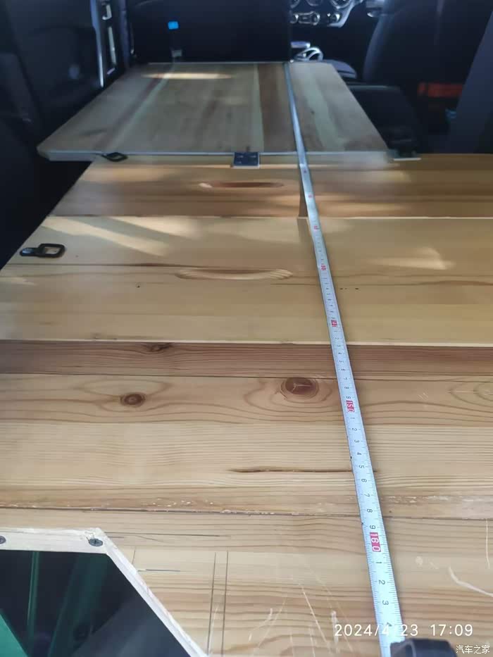

前排座位向前移,打开头部加长板在1米8以上,前棑座椅不前移在1米6以上。
前排座位不变放平一侧床板,斜对角长度1米9以上。
完整体双人床。因为有多年户外及高海拔无人区露营的经验和教训,虽然睡帐篷比较舒服,但是在天气及其恶劣的情况下,只能在车里忍一下了。
