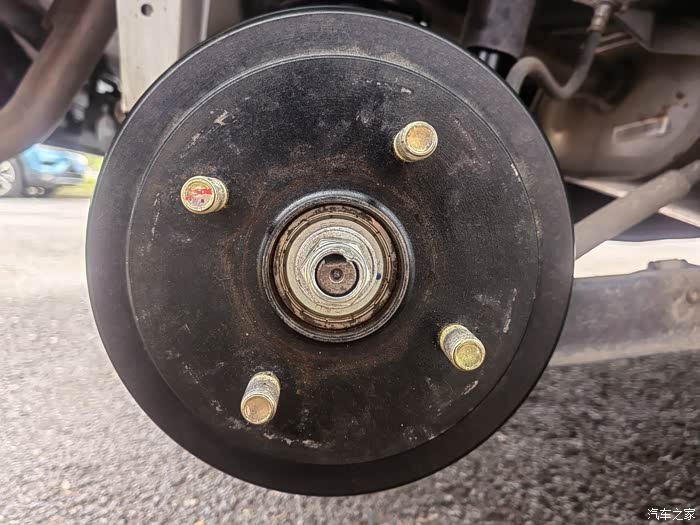

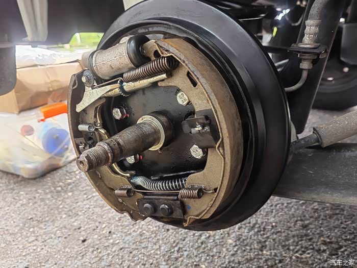

买来1年半多,行驶5000km出头。虽然未到6年车检,发现手刹刹不住,准备保养鼓刹。由于去年9月份台风大雨,小星在常州段涉水淹了车轮,本次保养发现了轴承严重生锈和缺油问题,顺便也维护了下。

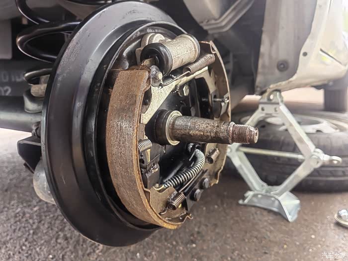

1)保养轴承

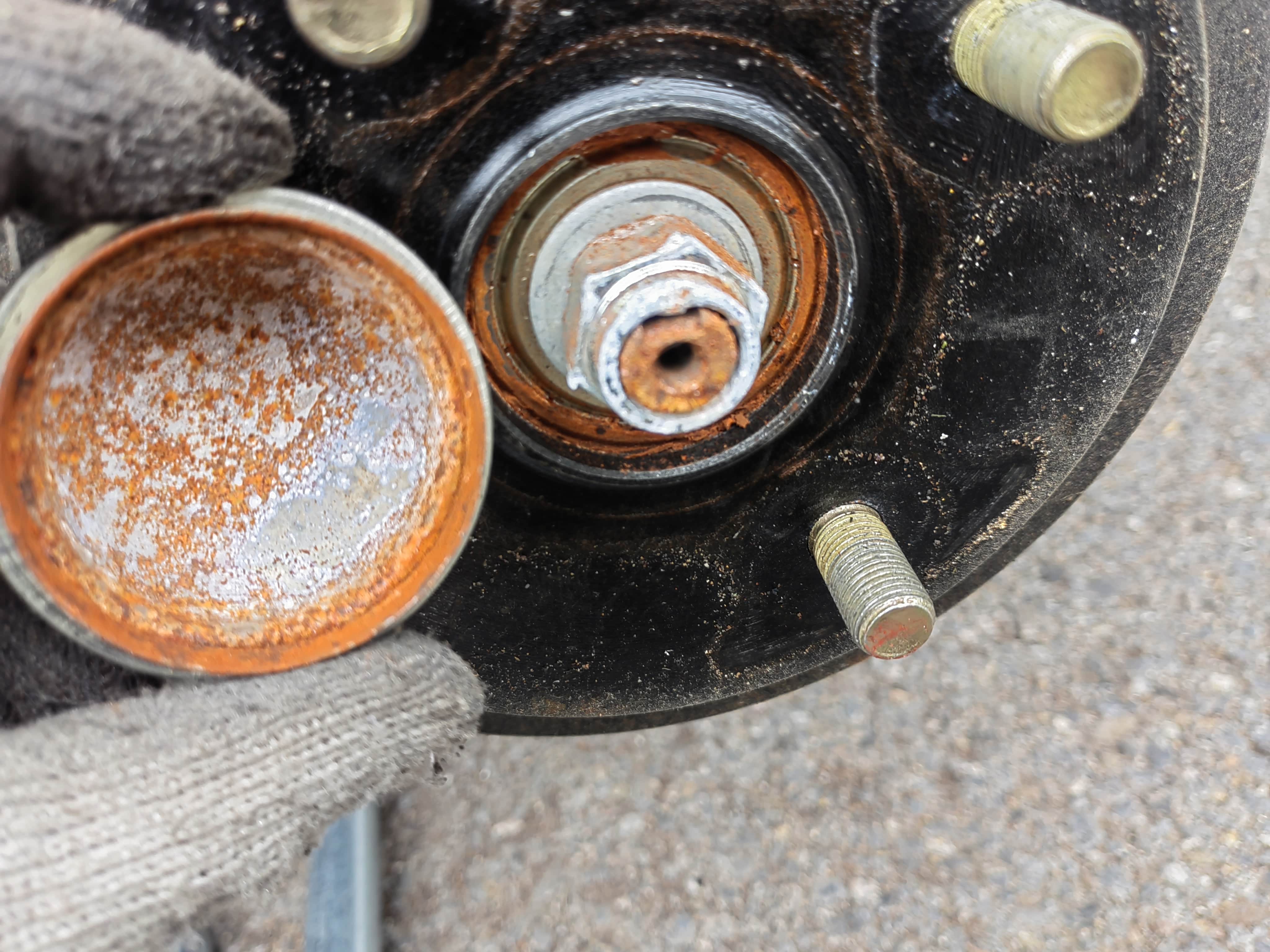

卸下车轮,撬开后轴保护盖,发现里面生锈严重。很可能是去年台风涉水淹没车轮,导致里面积水生锈。

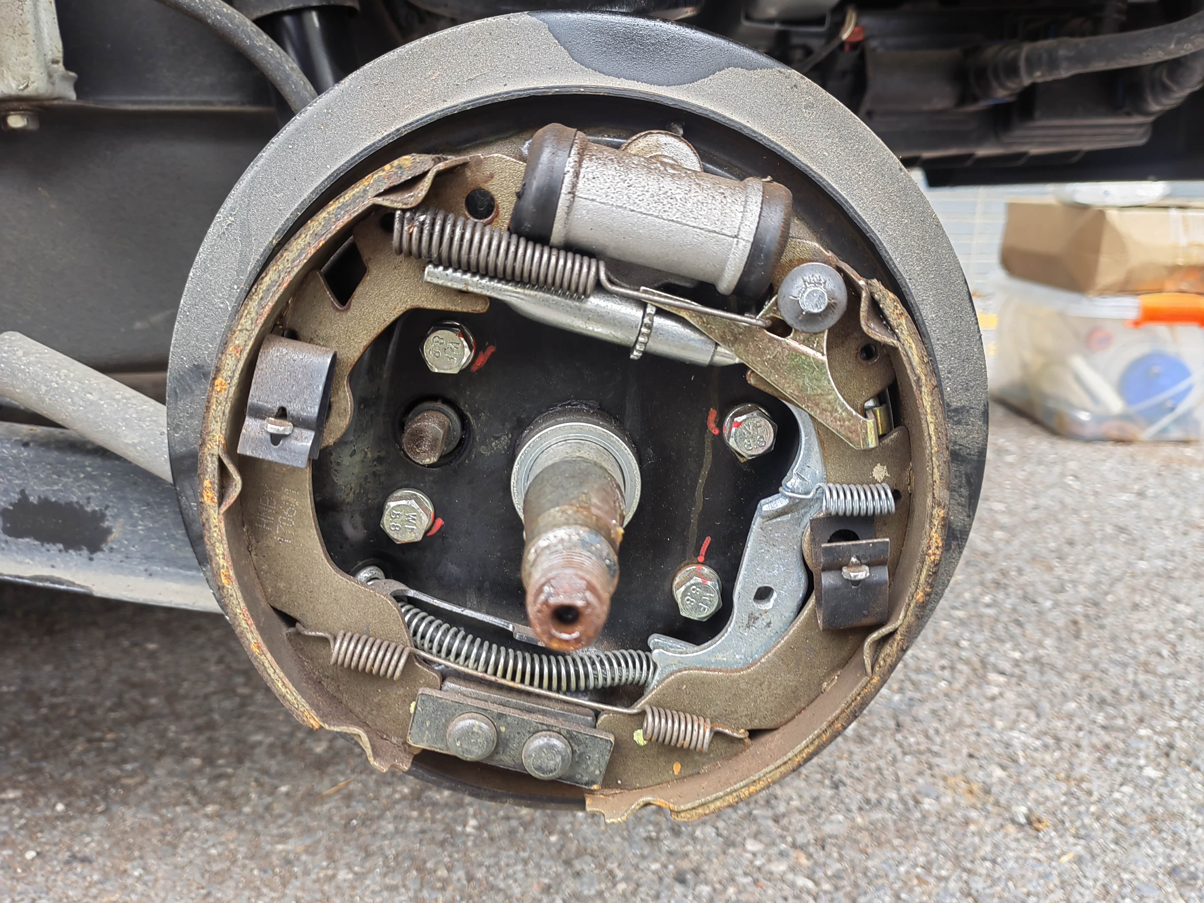

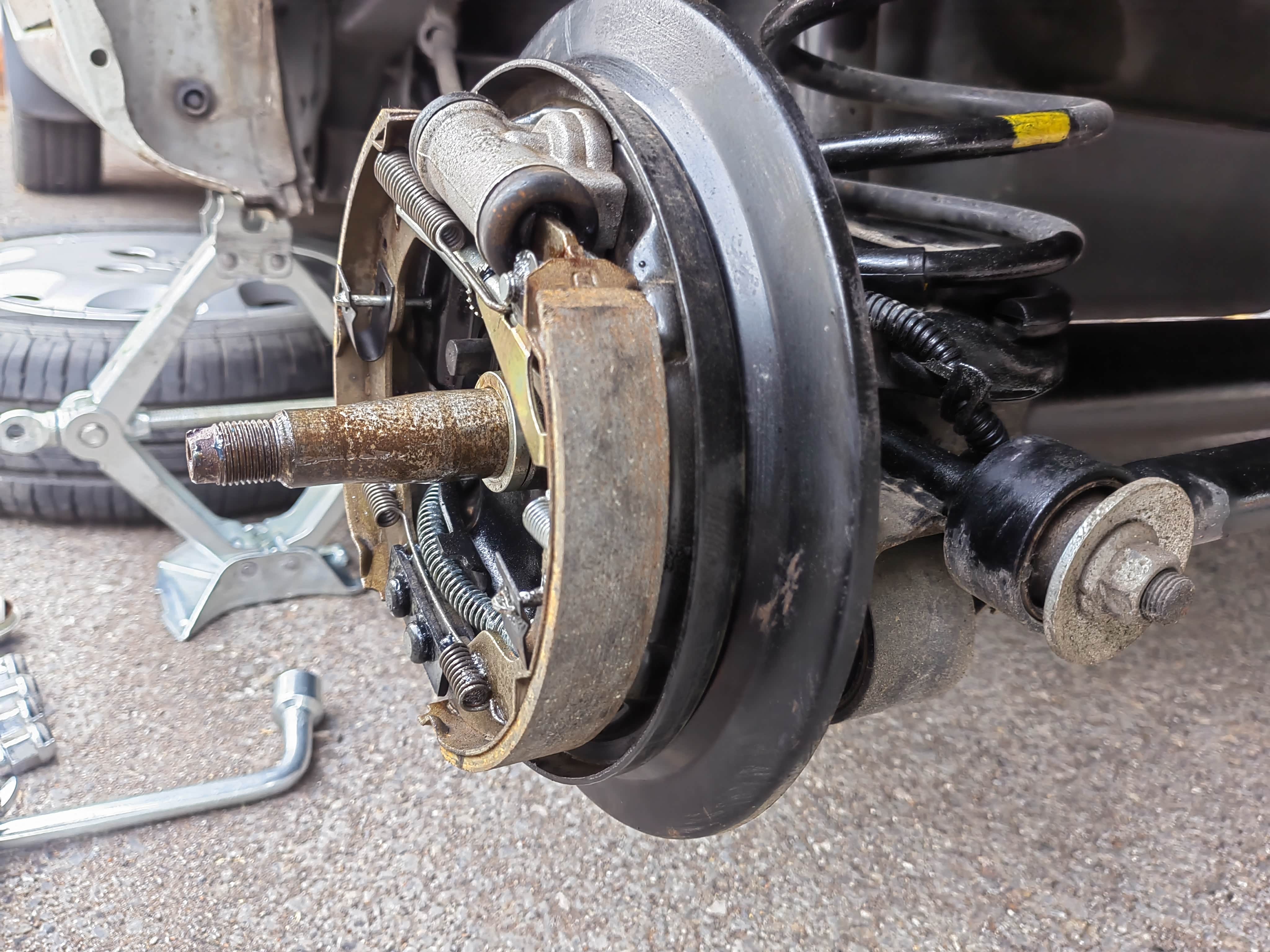

里面鼓刹机构锈得不算太厉害

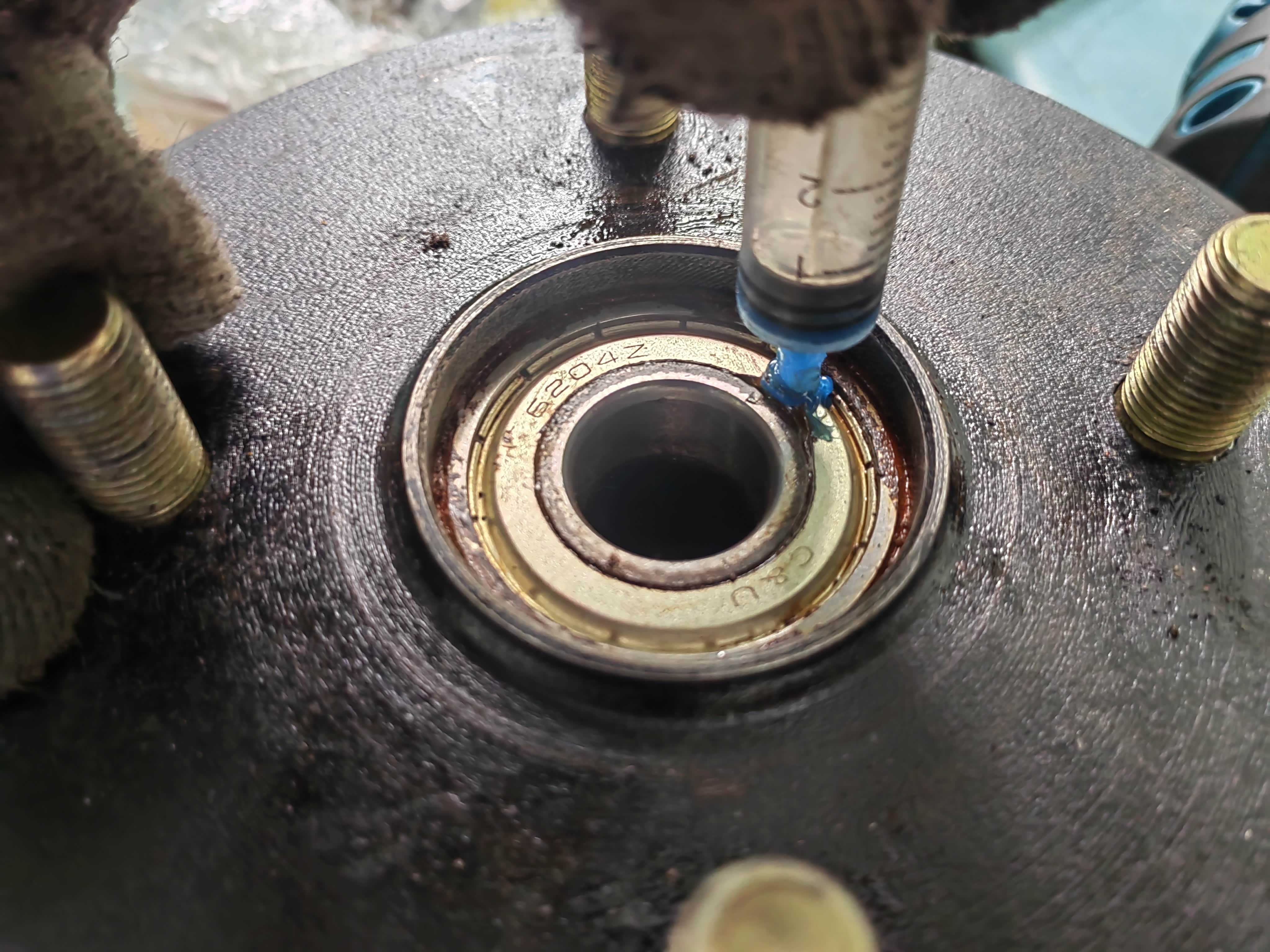

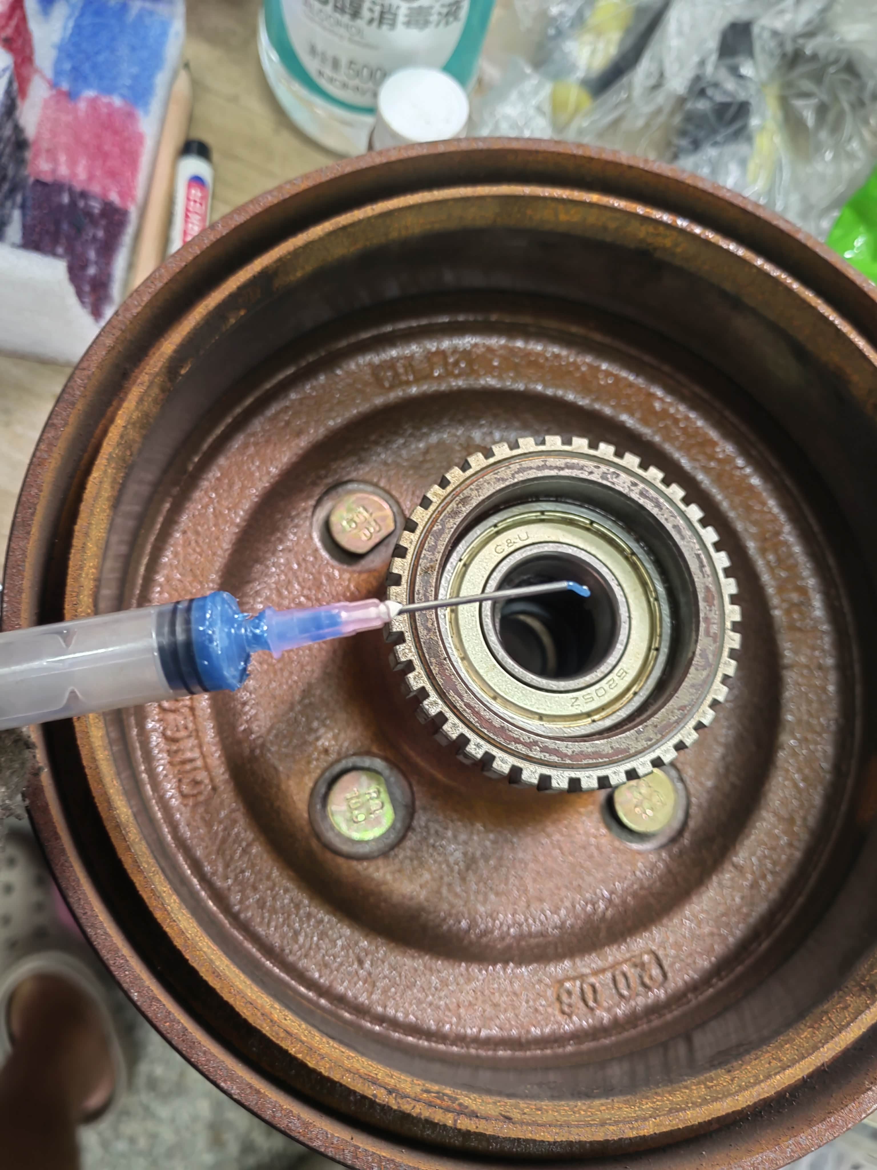

发现后轴轴承已经很卡涩,里面黄油都干了,而且生锈。一开始准备用针筒给外侧轴承的内侧缝隙打入黄油,但是效率很低。
拔掉细针筒,直接打入黄油,但是大部分挤在外面,只能用小螺丝刀慢慢往里捅,再结合转动轴承内圈,有一点效果。

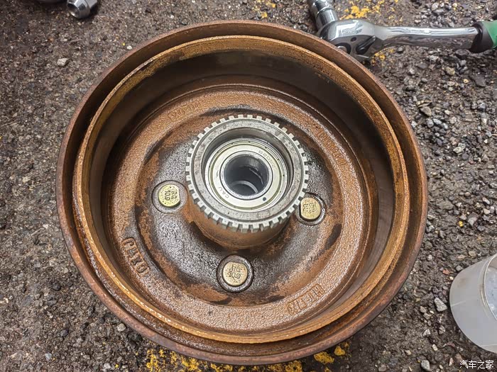

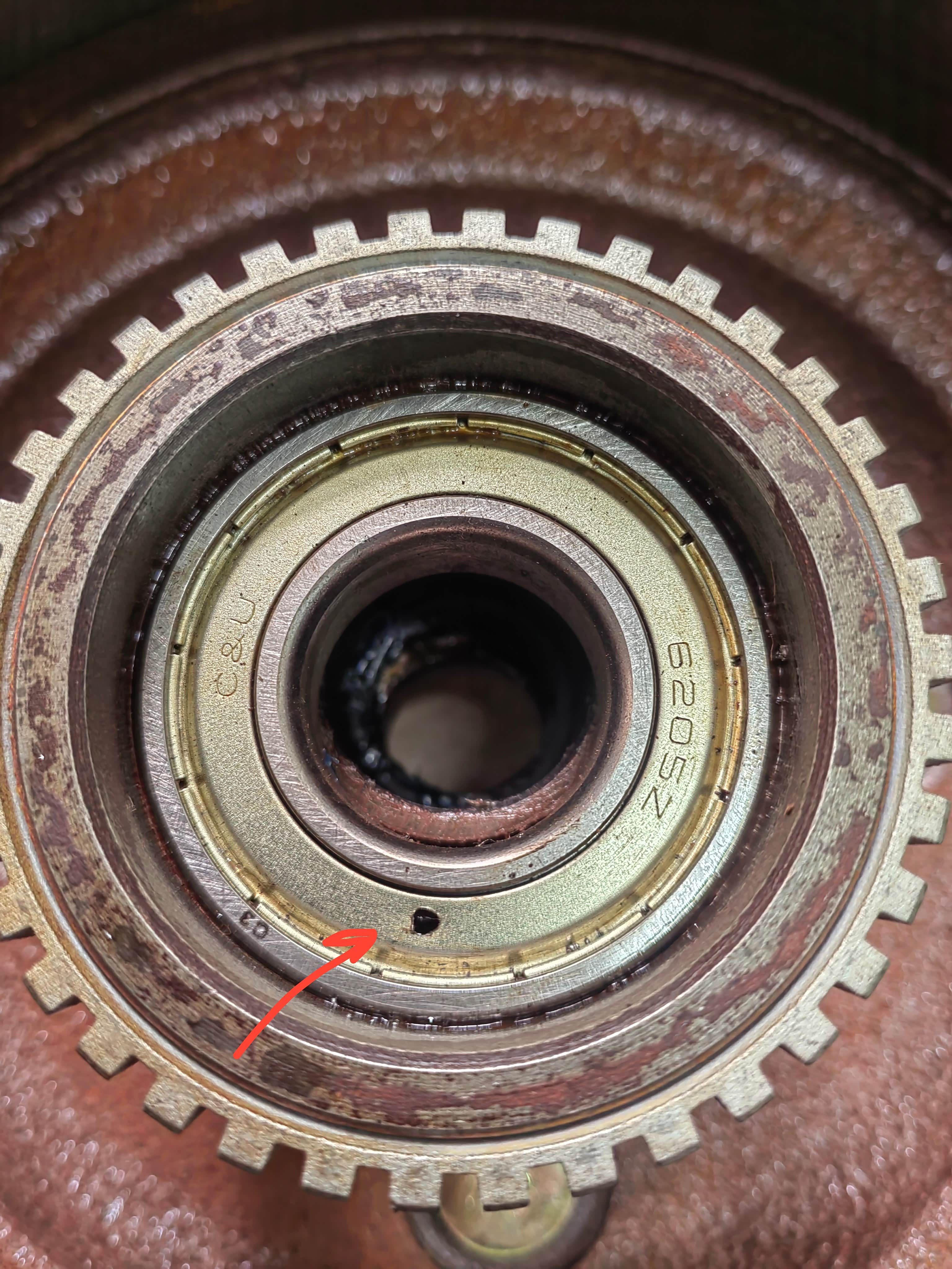

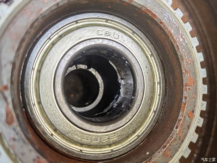

这是内侧轴承(靠近ABS齿轮),型号:6205Z,C&U(人本轴承)。由于两侧都有防尘盖,只好钻了个2mm直径小孔,用来注入黄油。

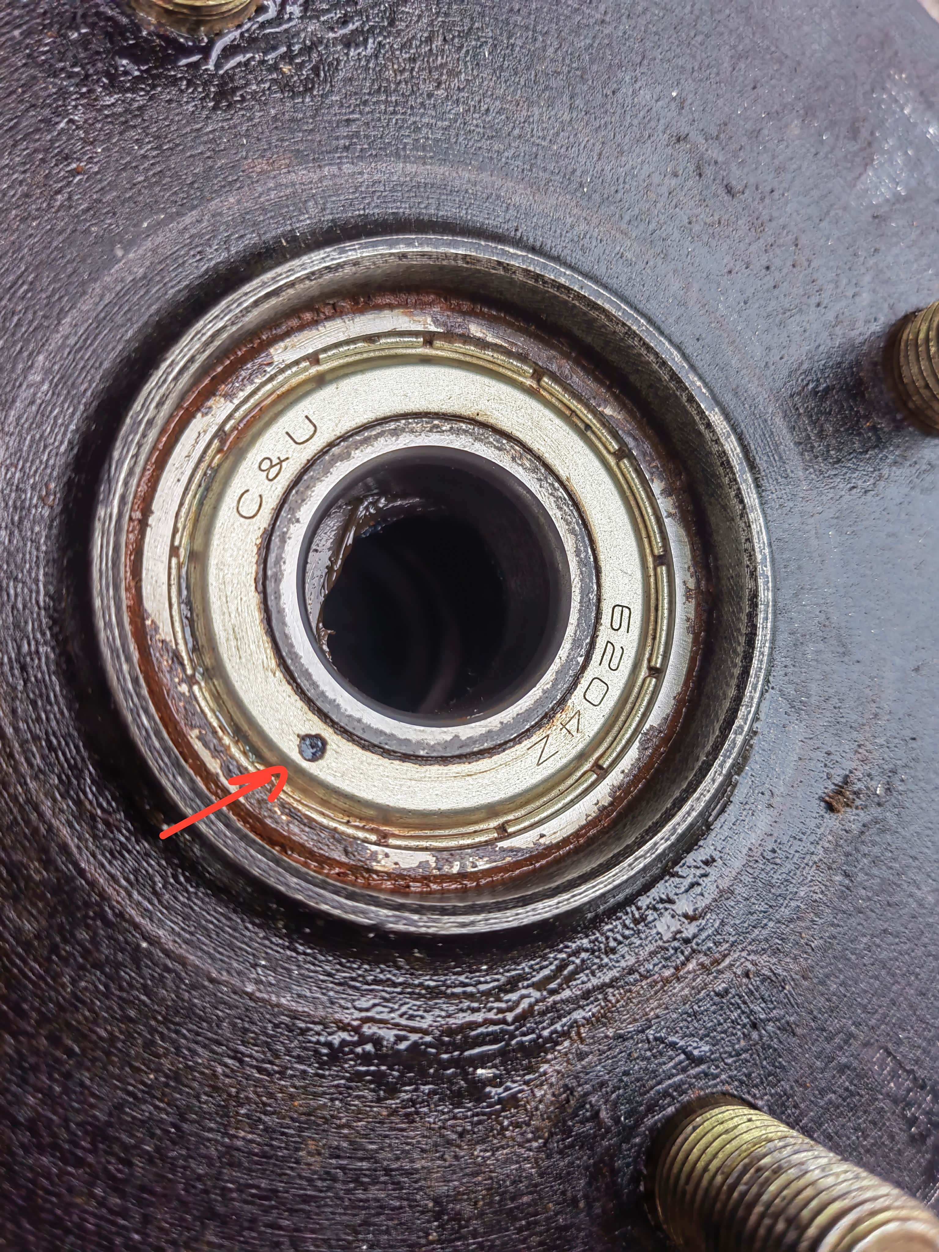

这是外侧轴承,型号:6204Z,C&U(人本轴承),防尘盖上也打个2mm孔。

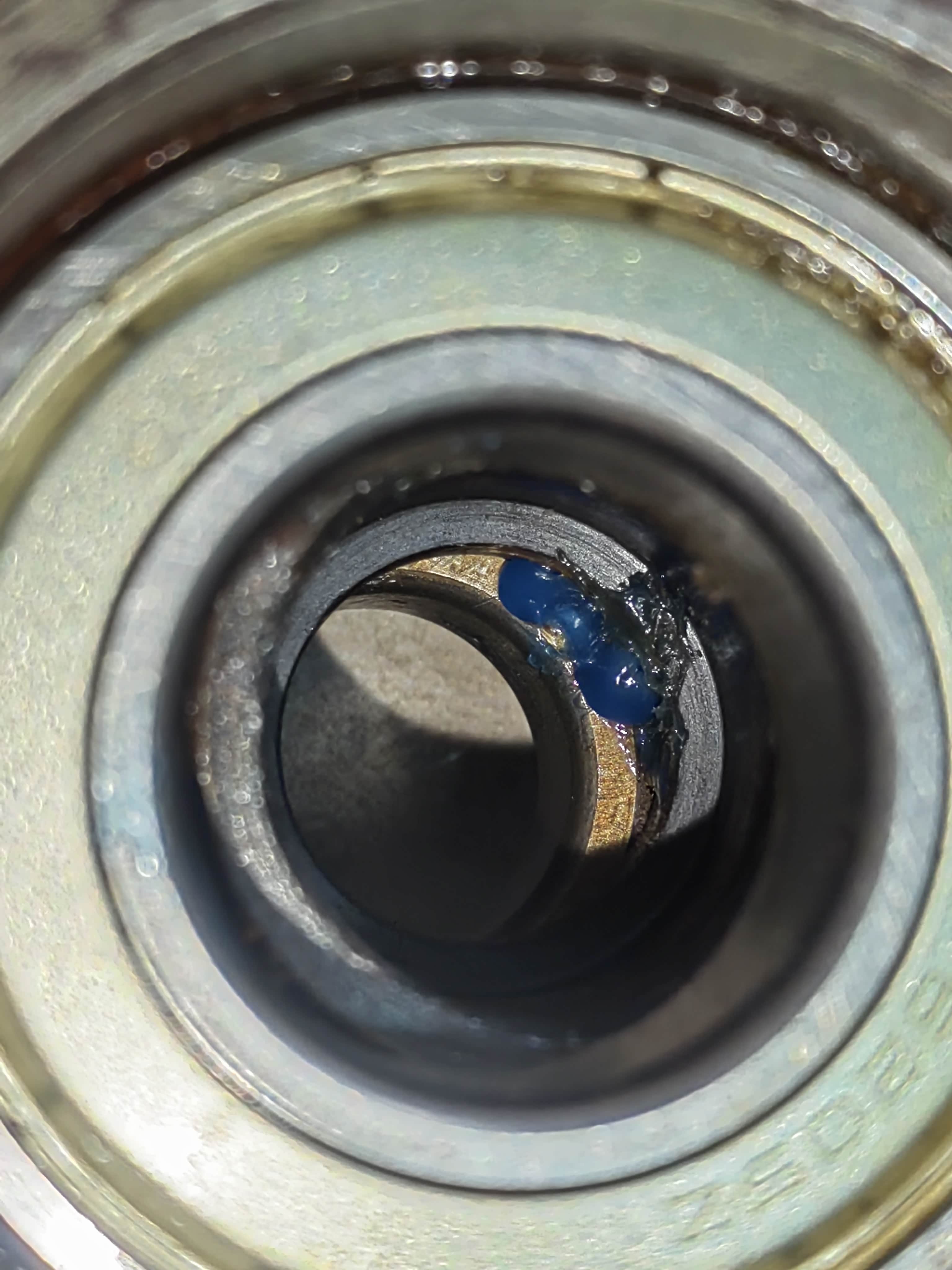

用针筒从2mm小孔注入黄油,配合转动内圈,效果很好。

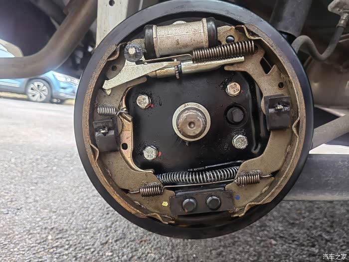

2)保养鼓刹机构

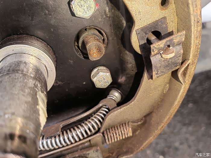

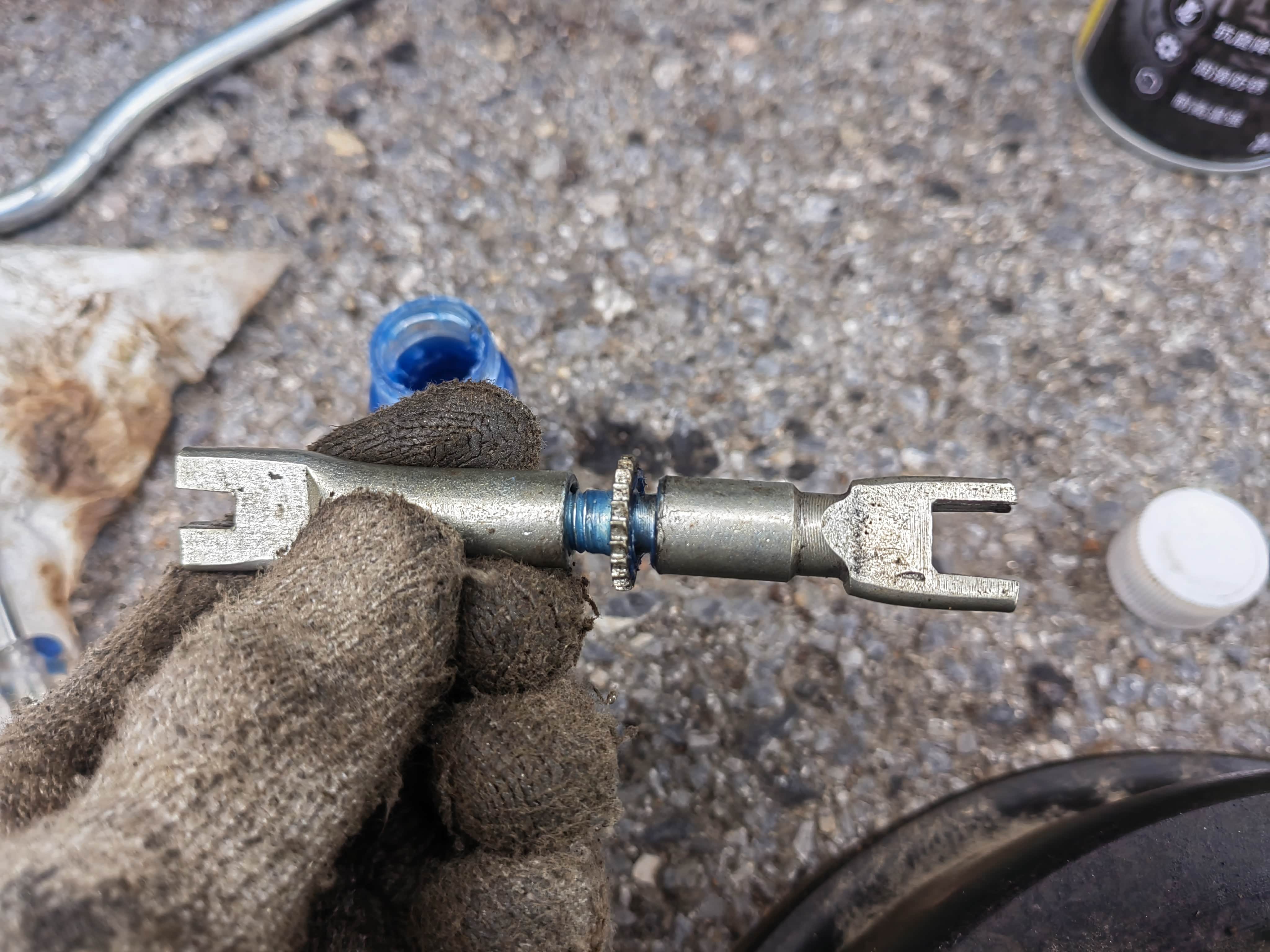

接下来拆下鼓刹调节杆,把螺纹段和光滑段都加上黄油,防止锈住。

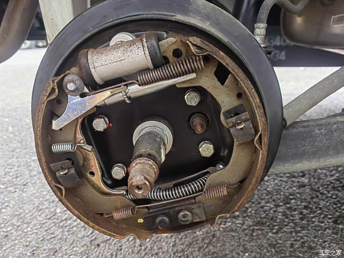

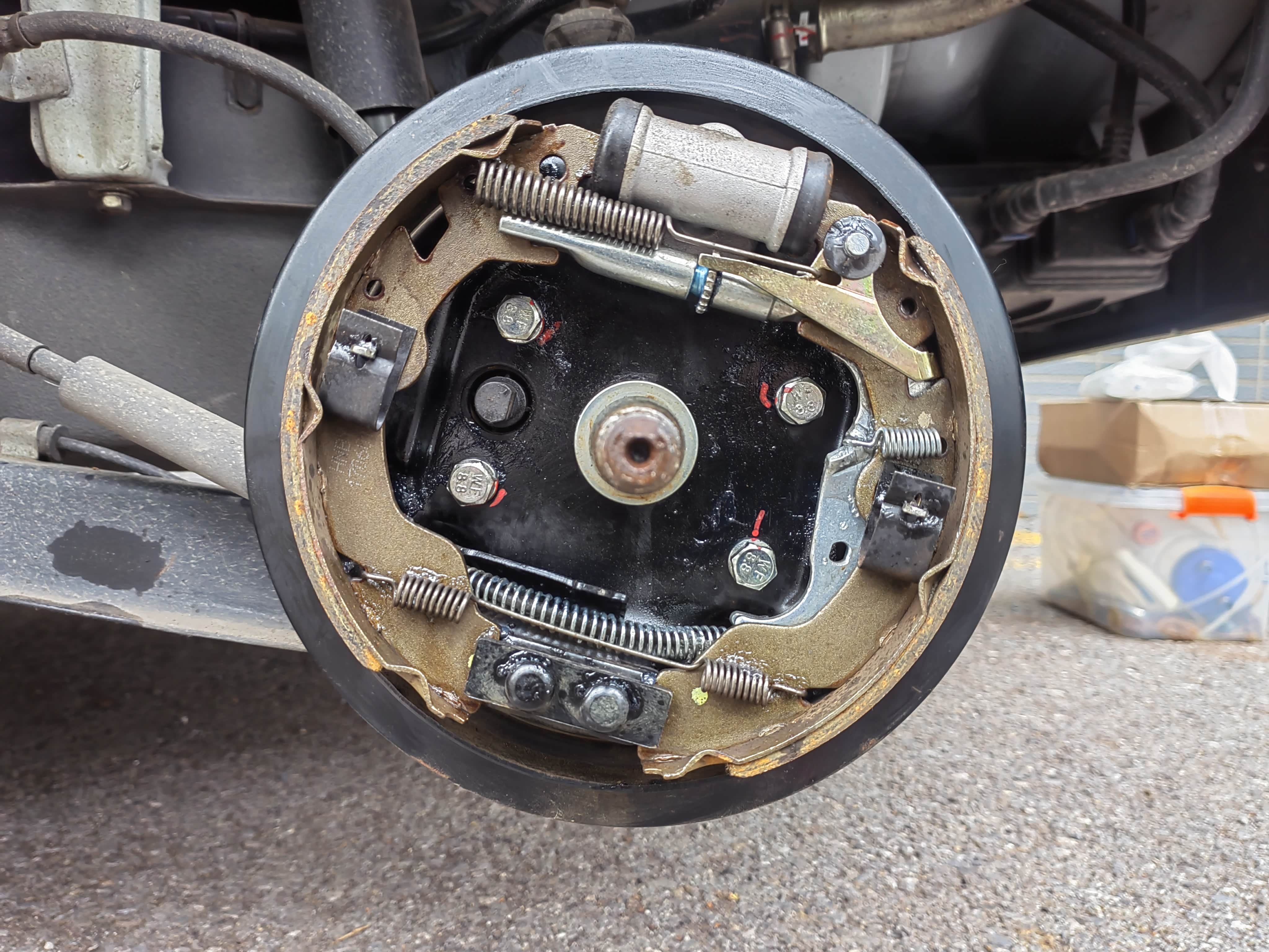

用锉刀轻轻打磨(前)鼓刹片表面,白色部分已打磨,黑色部分未打磨。
(后)鼓刹片也打磨完毕
刷去灰尘,给活动部分喷一点点液态锂基脂防卡涩。

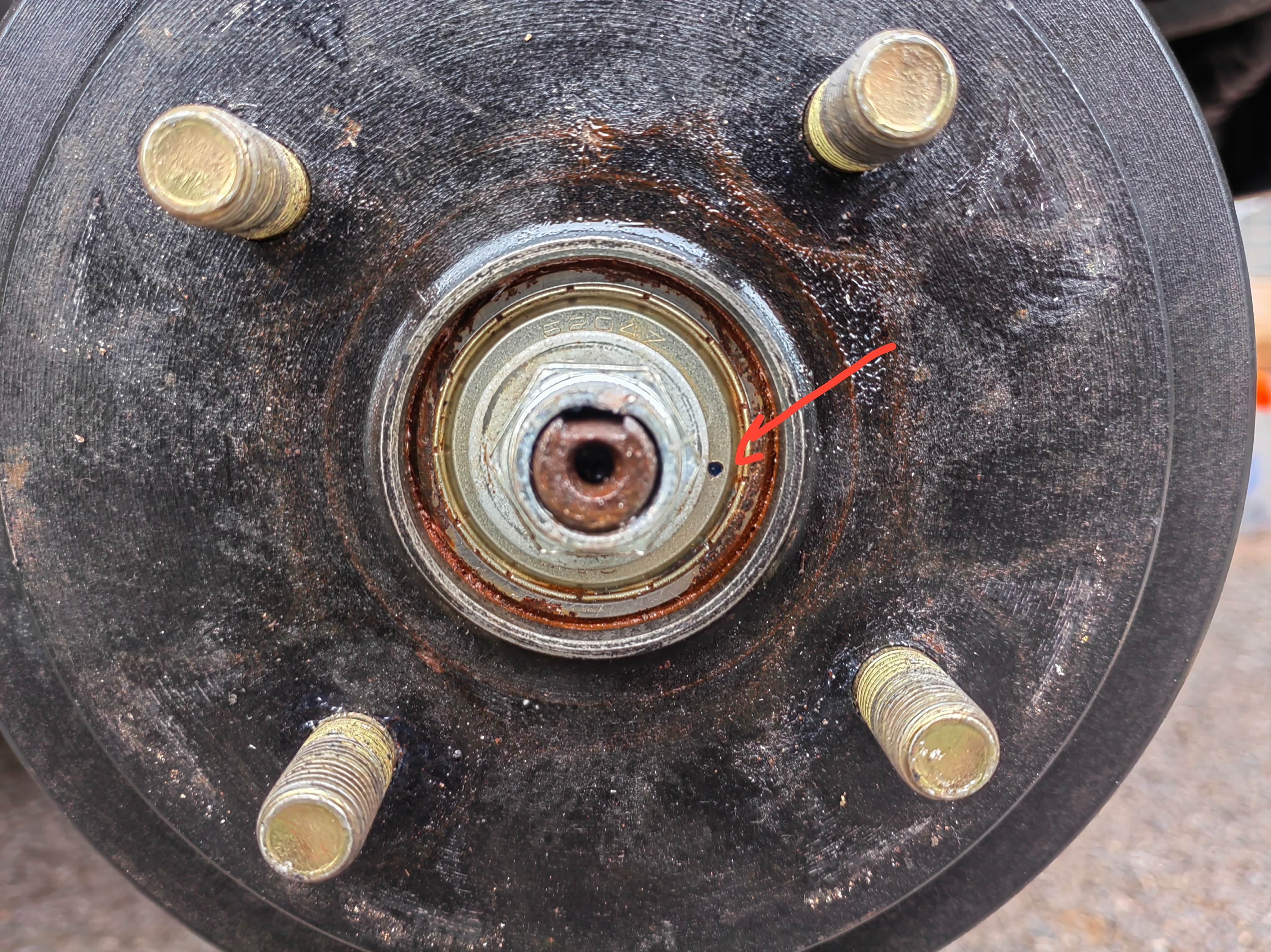

原路装回,再看一眼,外侧轴承盖上面那个2mm小洞用来加注黄油,效果不错👍

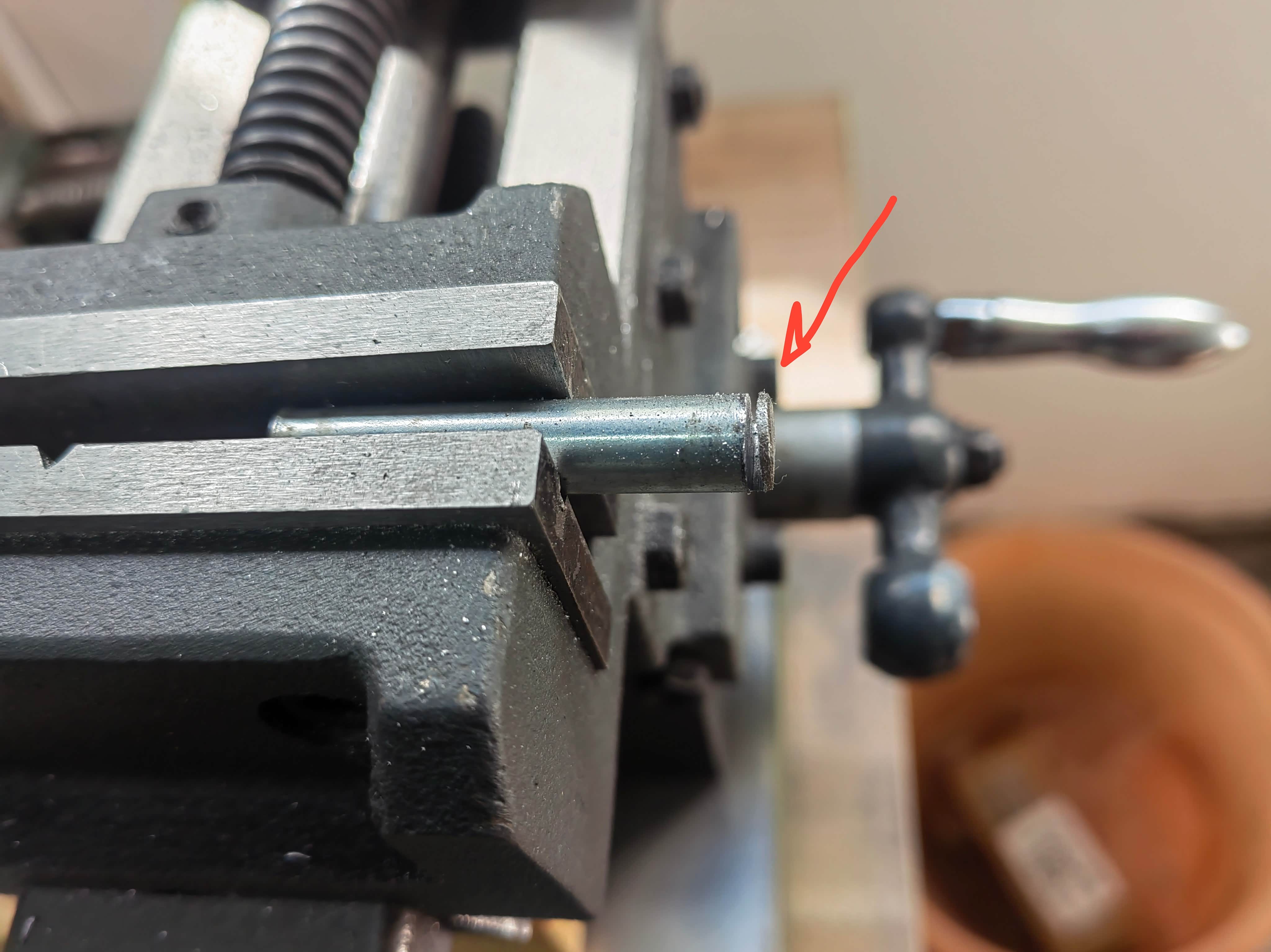

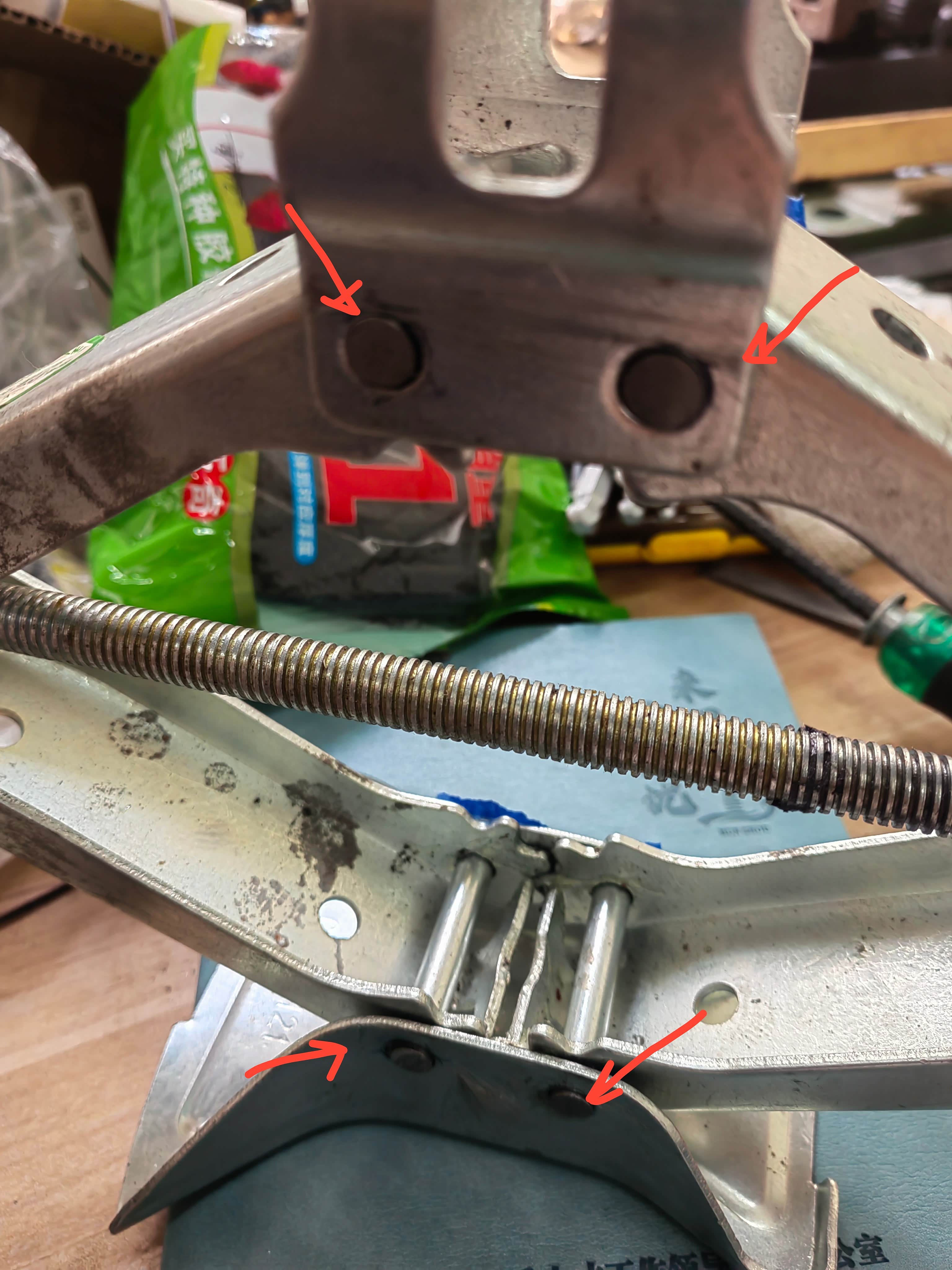

3)修复随车千斤顶

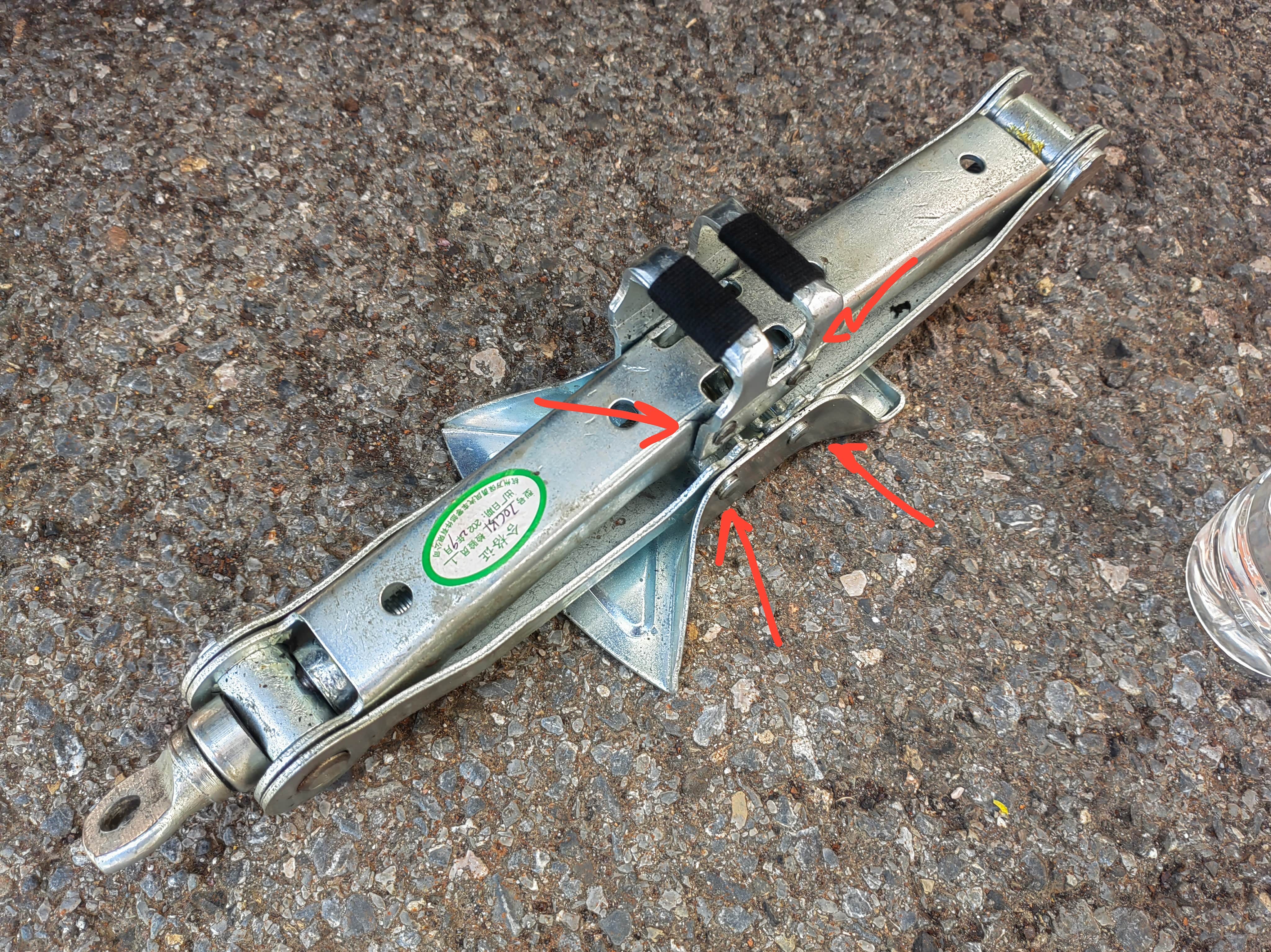

随车千斤顶很松旷,主要因为销钉太长,导致3mm的铁板齿轮啮合时很容易错位,顶起车身时有坍塌危险。决定把千斤顶修复下。
先把销钉蘑菇头用锉刀磨掉,取下销钉,根据画的标记,锯掉多余部分。
四个销钉都弄短到合适长度,再用榔头敲打,重新铆接蘑菇头。
当前保养了左后鼓刹和轴承,工作量很大。回头再保养右后轮。本次保养很重要,还发现了因为去年台风涉水导致的轴承缺油生锈,但愿加注黄油后,能够让轴承继续使用。

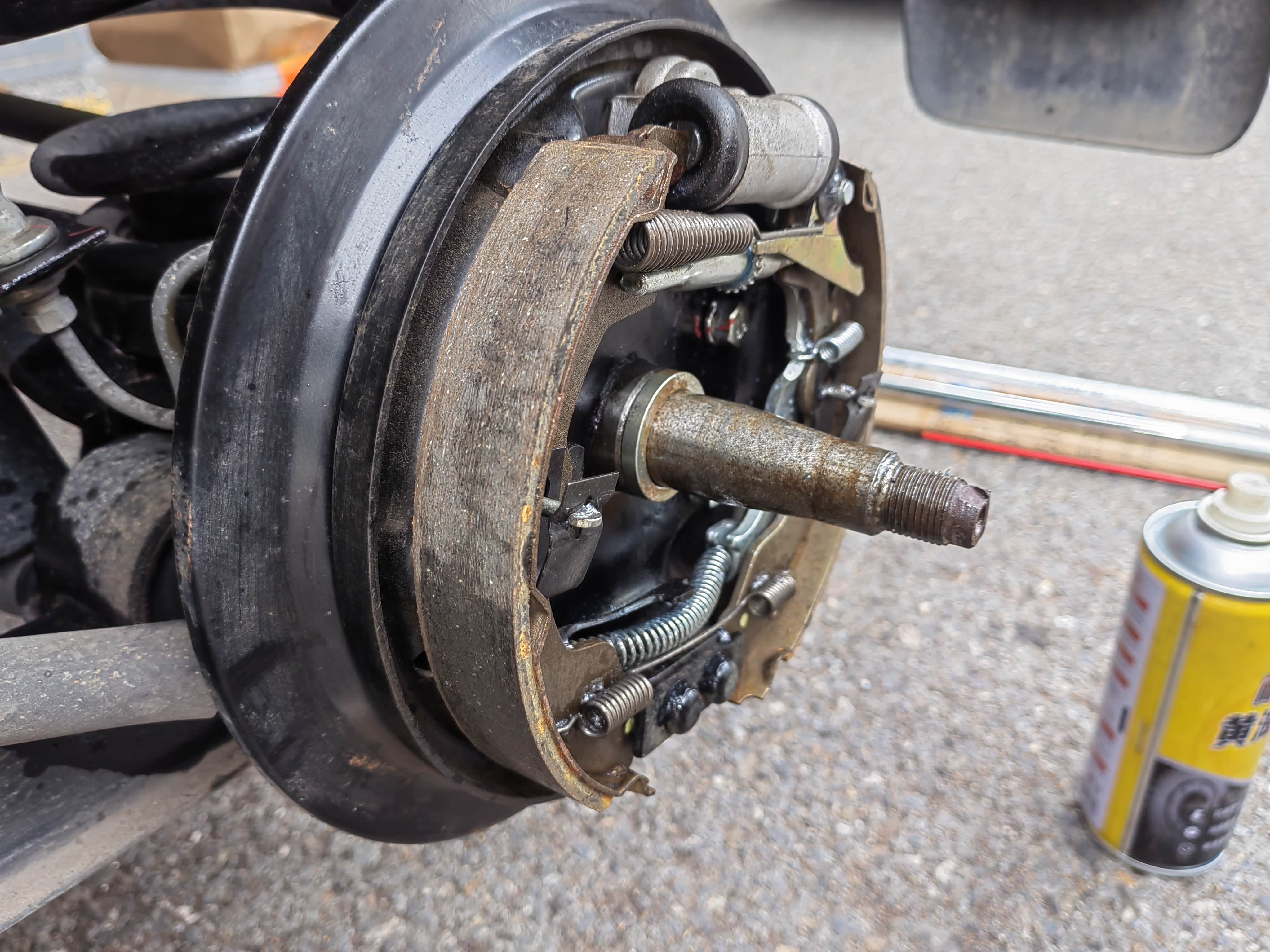

2025-09-26 20:25:45

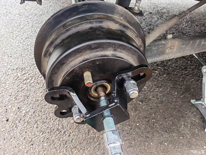

右后鼓刹也终于保养好了。本以为和左后一样,结果右后轴承内圈和后轴锈死,只好喷了WD40再用拉马拉出(幸好不算太紧)。奇怪是,同样涉水漫过车轮行驶,右后轴承几乎没有特别生锈,转动也很丝滑,很可能因为右后轴承之间的挡圈卡得较紧,起到密封作用。不过既然拆下了,也在两个轴承的密封圈上打了2mm小孔,加注高温轴承润滑脂。擦干净ABS传感器上面吸附的铁锈以及其他部位的刹车粉,给调节杆加了黄油润滑,打磨鼓刹刹车片,装回完成。
江苏
2025-09-26 20:33:03
后轮轴承型号6204Z(外侧)和6205Z(内侧),这边一个Z表示只有单面有铁防尘盖。不知道昌河为何不选用双面有密封盖的(即6204ZZ和6205ZZ),毕竟北斗星轴承本来就密封不好,涉水容易坏。
