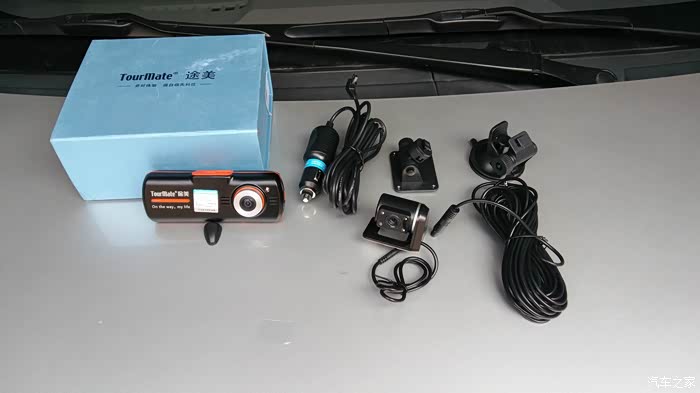

先展示一下我的设备:

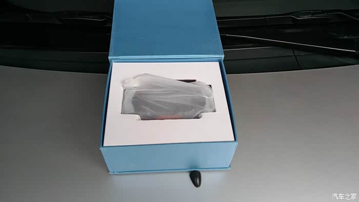

整体包装!
打开看看!
全家福!

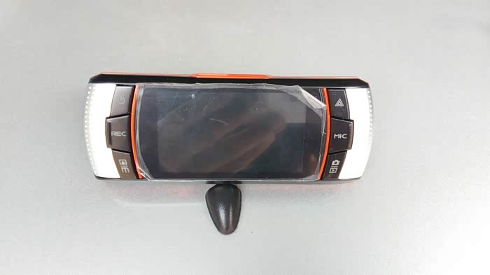

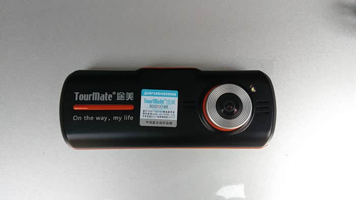

主机正面!
主机背面!

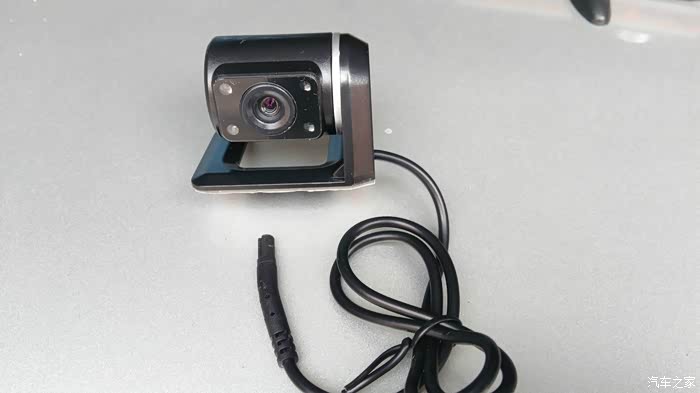

后摄像头!

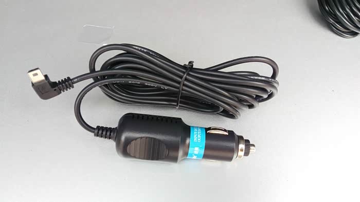

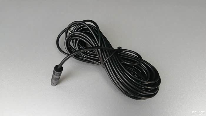

电源线!
后摄像头视频线!

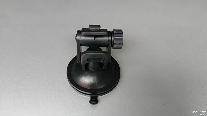

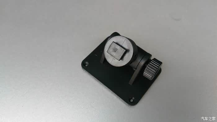

吸盘式挂件!
粘贴式挂件!

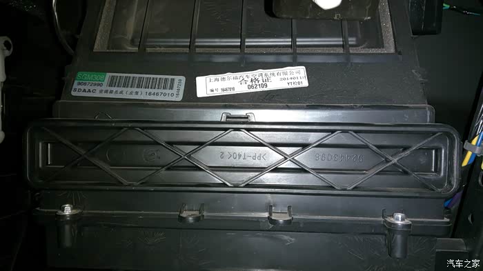

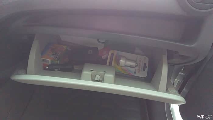

手套箱,拿下!打开向上一拉就下来了。呵呵

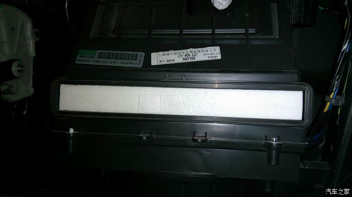

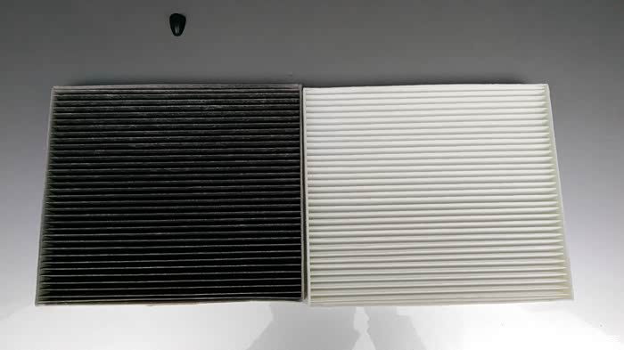

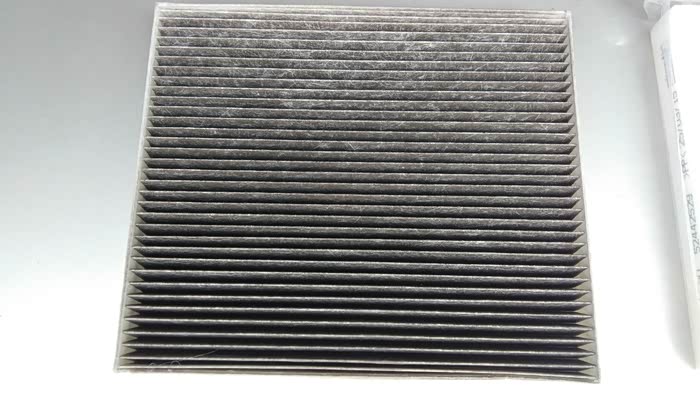

空调格,顺便打开看看!
好脏啊!
对比一下!黑白分明吧?哈哈
换上新的!

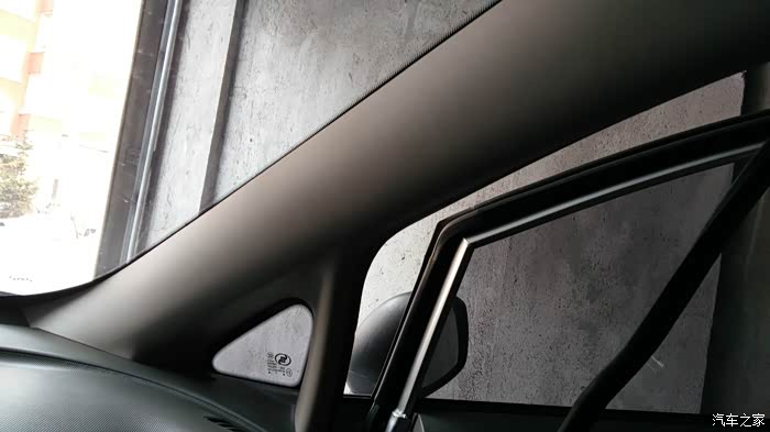

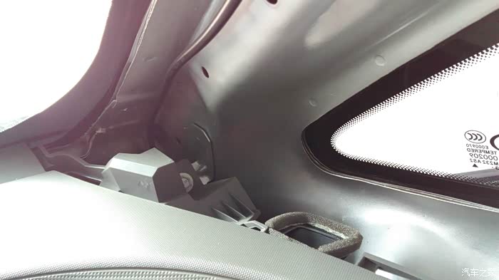

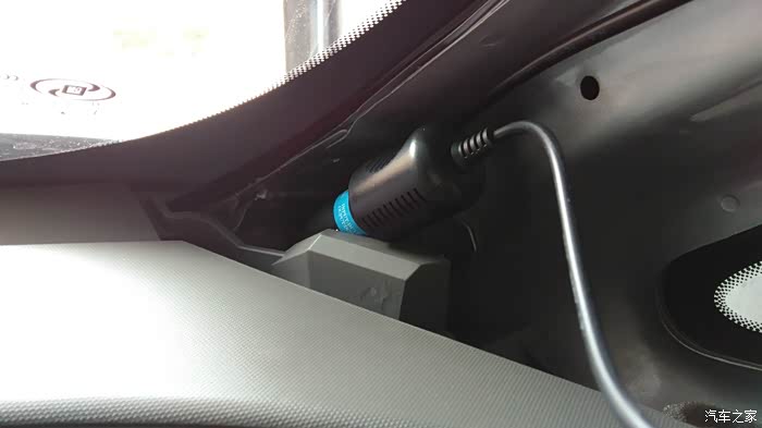

正式开工!从右侧A柱开始动手!
拆下胶条!

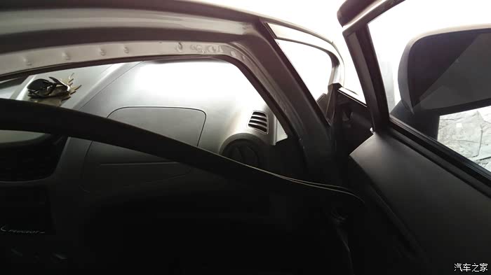

拆下A柱内饰板,里边有卡片,铁的。向外稍用力拉就拆下来了。但是下边和工作台连接的地方是塑料的,要小心一点向后拉,就OK啦。

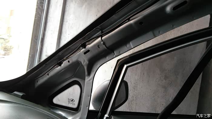

拆下之后是这个样子滴!里边还有根线,正好顺着它走线,还好固定!

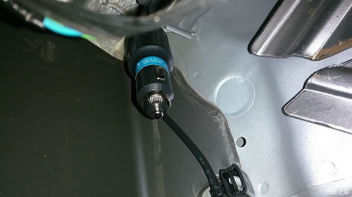

这里有好大个洞!
电源线轻松穿过!
出来了!哈哈这比向上穿线省力多了!

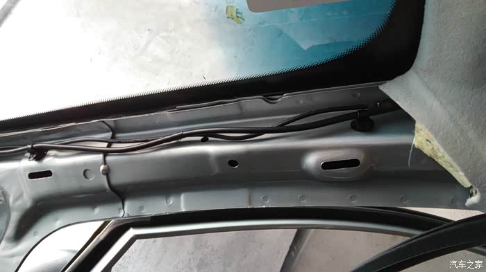

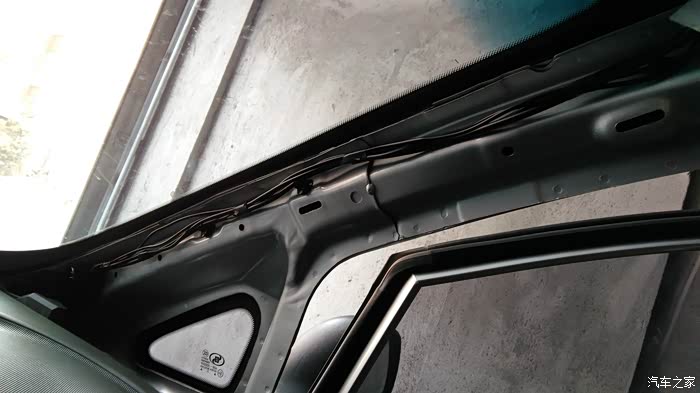

然后,比好长度,把线捋顺,捆扎好。尤其是手套箱后边的,一定要绑好,防止磨断。我上边的线直接塞进了天棚和前风挡的缝隙里了,逆光,没拍照。如果没有后摄像头的话,就大功告成了!我的是双摄像头的,还得继续!

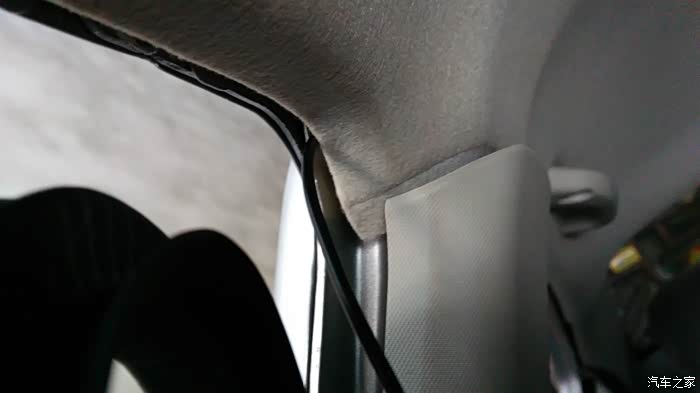

安装后摄像头!首先布线。从A柱上边穿线,把胶条拆下走天棚。也有从门下走的,但我个人认为还是走上边方便,拆下胶条就可以了。

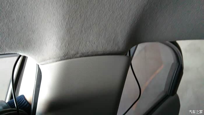

从A柱上边穿线,沿天棚走到B柱。
拆开B柱内饰板,不用拆下,上边拆开即可。这样好穿线。

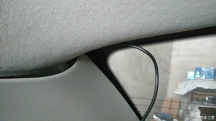

轻松穿过!继续沿天棚走线,到达C柱。
拆开内饰板,同样不用拆下。
穿过!沿天棚走到中间。还是把线隐藏在天棚缝隙中。

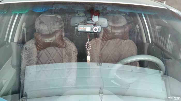

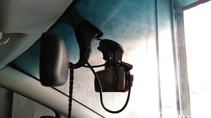

安装完的车内效果。这是在副驾驶的位置上拍的。在驾驶座位上,只能看到一个小边,不影响视线!
车外效果。
