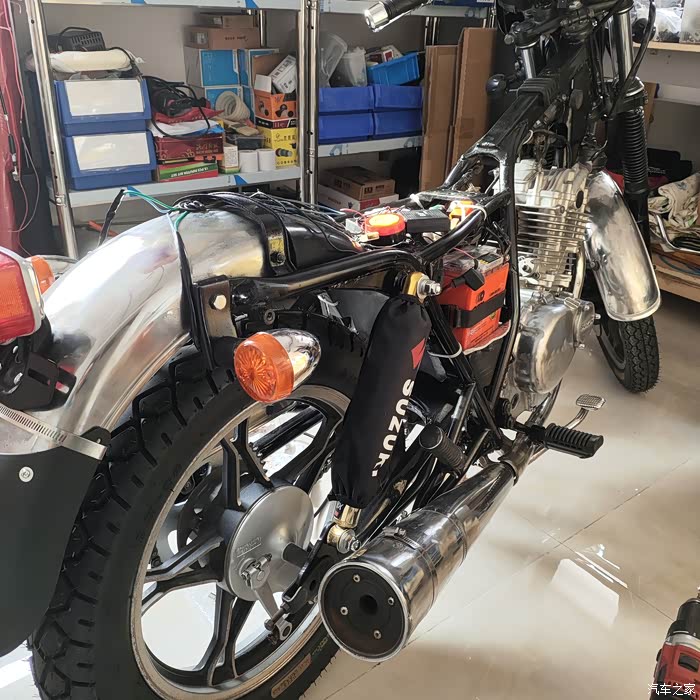

坐垫和后货架要拆掉,车上的转向灯也拆下来了。
装了一个的效果,灯也大了一些。

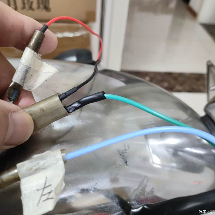

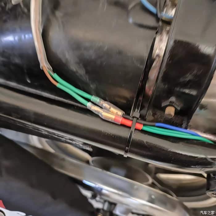

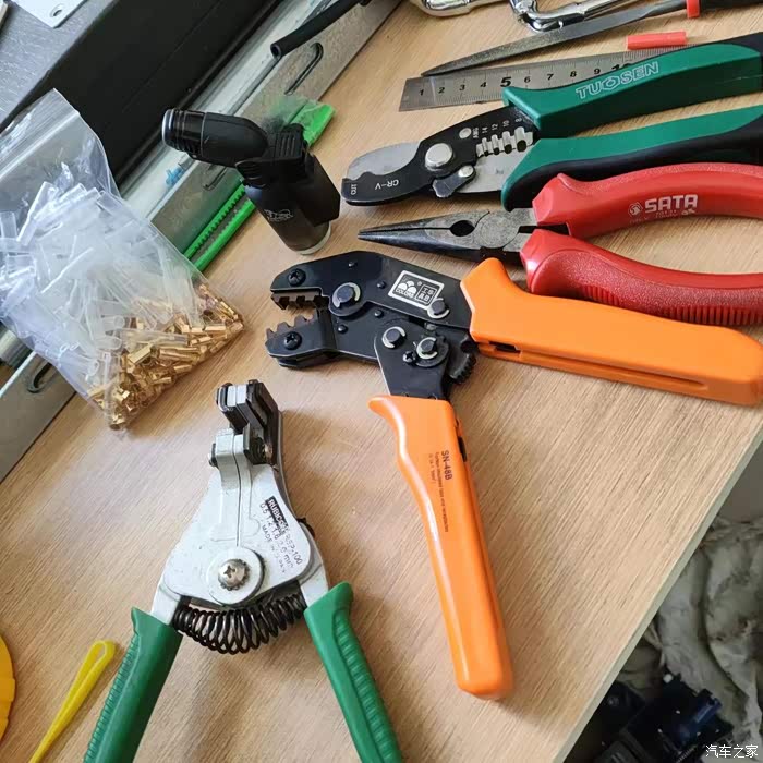

接头这样容易串电,必须要处理一下。

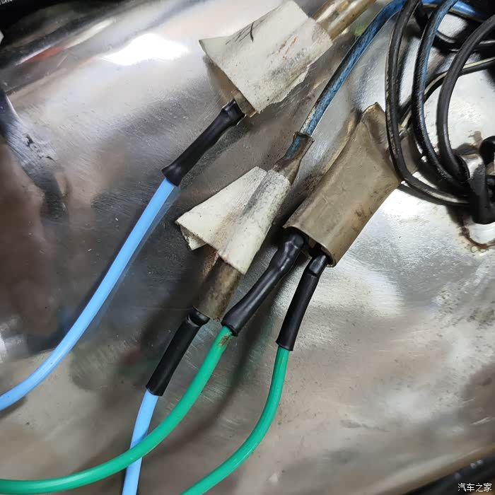

索性不行的接头都用热缩管包了一下。
这样就没问题了。

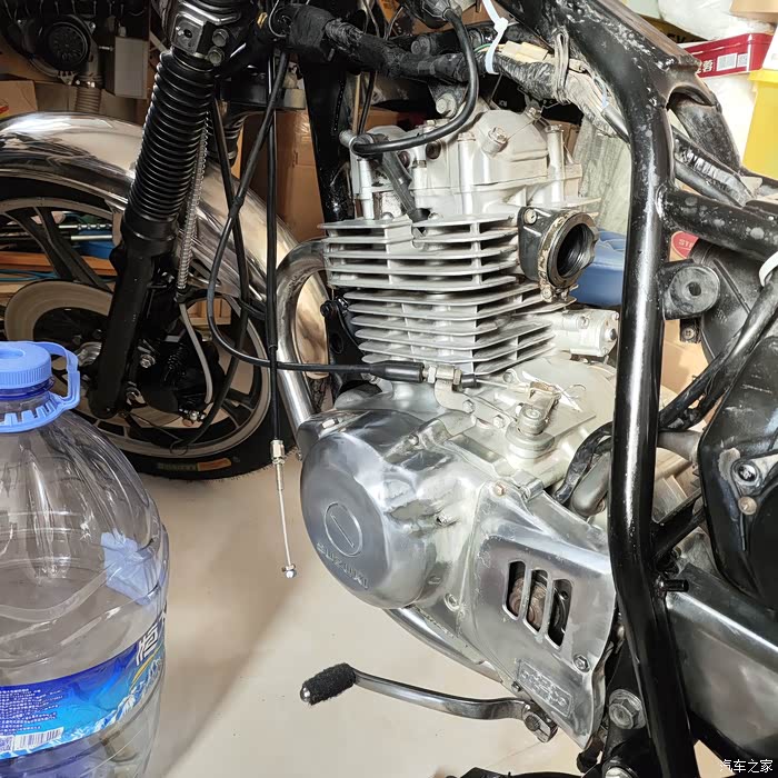

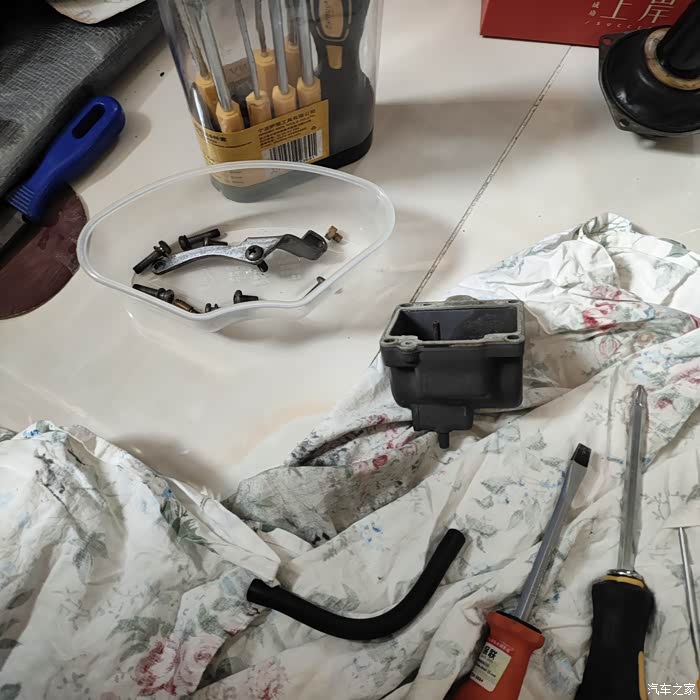

车都拆这样了,干脆化油器也弄一下吧。
三下五除二就下来了,油箱不在,拆化油器好操作。

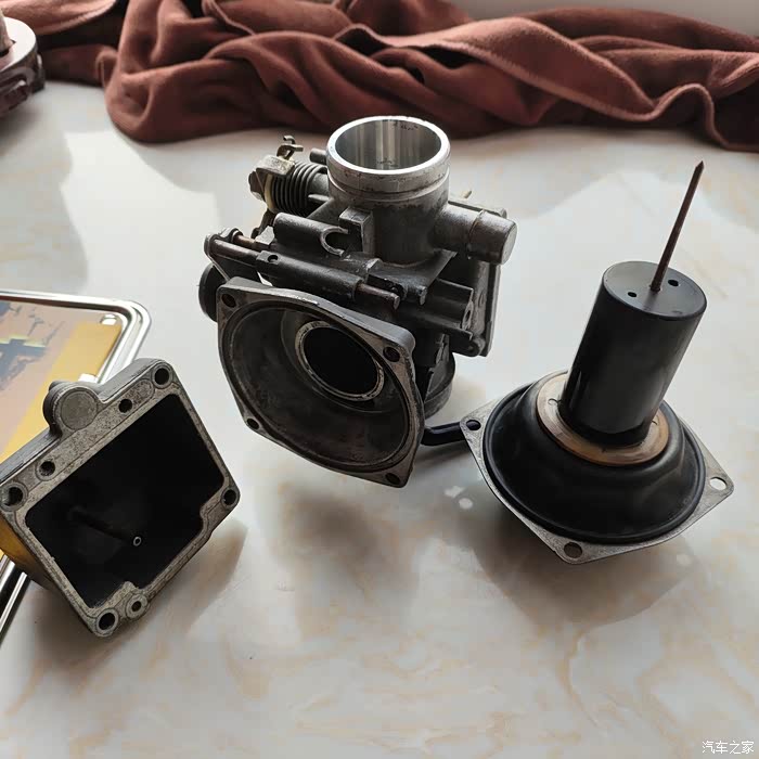

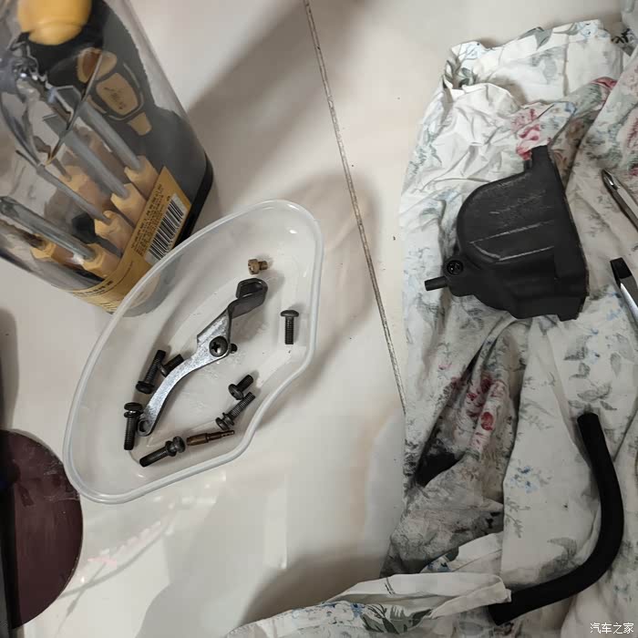

分解,打算把化油器洗一下。
油管有点紧,工具伺候。

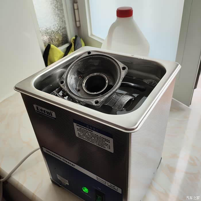

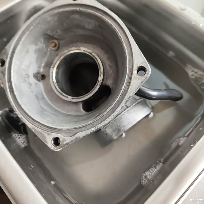

主体放超声波清洗机里洗洗,这个洗眼镜也不错,超级干净。
洗了一会,脏东西出来了。

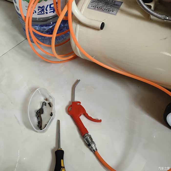

清洗完,气枪吹一下,看看都通了吗。洗化油器事因为着车以后,加油门有熄火的苗头,要试着加油门。
吹完,晾干一下。

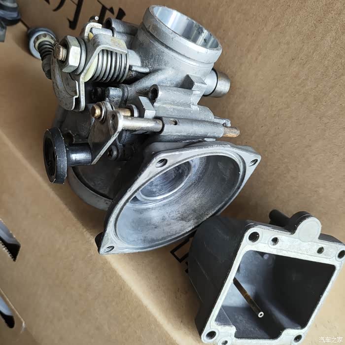

化油器全家福,看着太旧了。

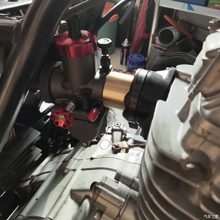

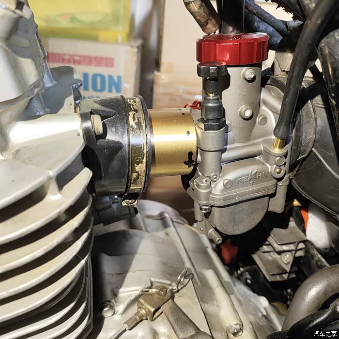

正好把我前一段时间新买的化油器换上。
进气口合适,出气口和发动机这个接口差一点,需要连接件,我都备好了。
不得不说,新化油器接好,通油,一枪着车,急加油门没问题,发动机反应积极,天气暖和一定要路试一下。

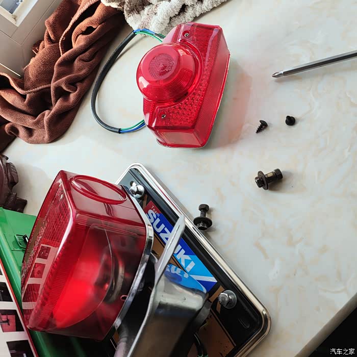

尾灯也干脆换掉。

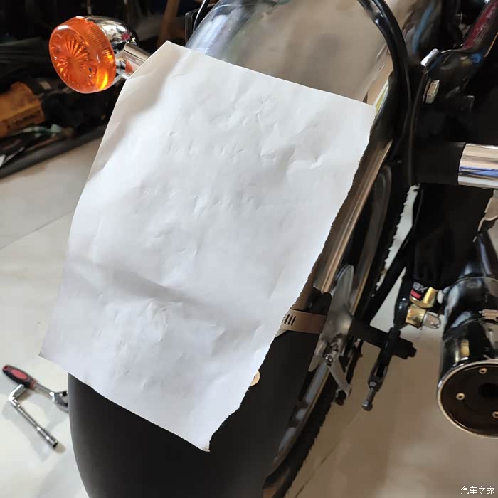

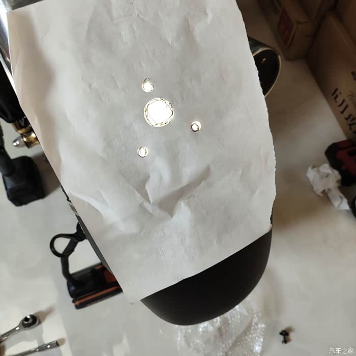

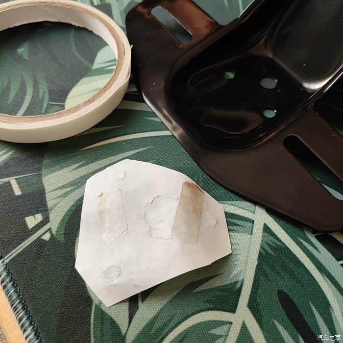

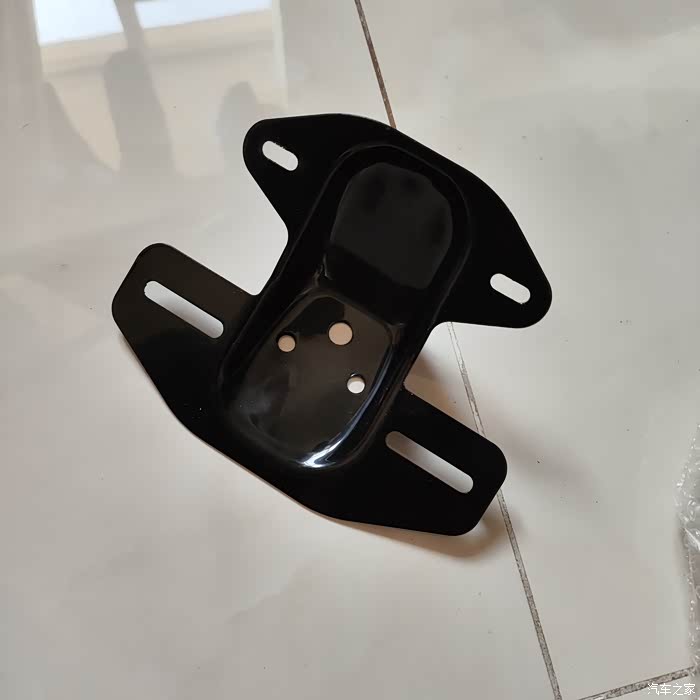

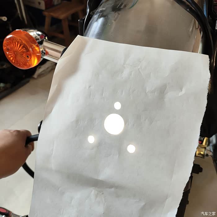

螺丝孔位不一样,这个不是难事,嘿嘿。
一张纸贴在预定位置。
背面打一点灯光,孔位呈现。

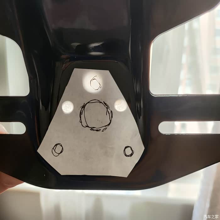

标记位置。
剪下合适大小,贴双面胶。

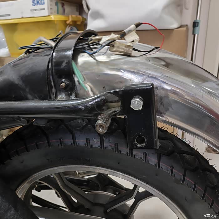

新尾灯支架对着光把孔位贴好,然后按位置打孔。

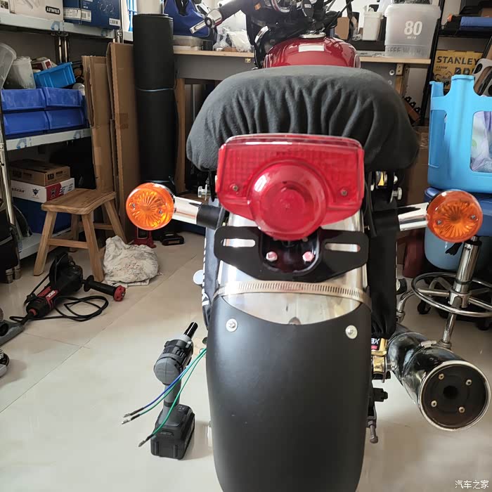

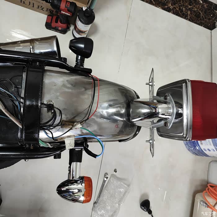

新尾灯上位,效果还不错。

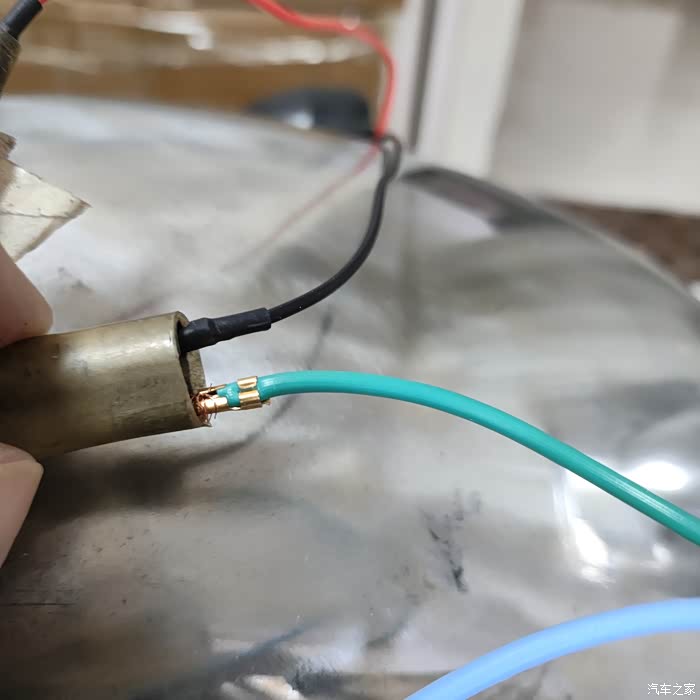

新做的插头,固定好。
用到的钳子一堆。
通电点亮,赞!
