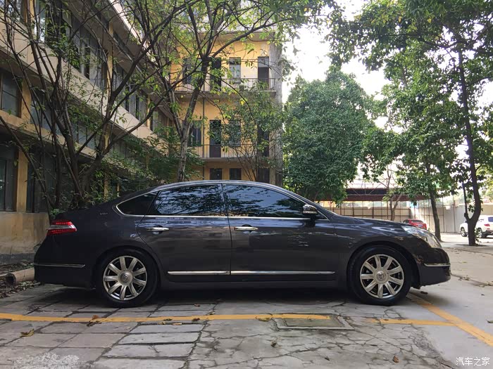

借用一张网上的照片,在当时的J32里面,唯独公爵的线条是最为舒展好看的,至今看起来还是非常优雅,端庄,配上日系里面非常少有的17寸轮毂,气场强过当时的雅阁和凯美瑞。

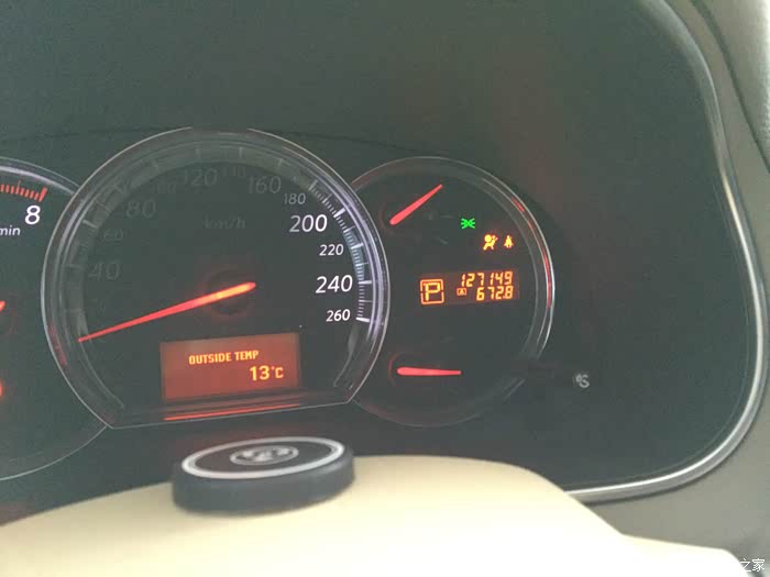

公里数,至少再加个15万公里上去吧。不过开起来,还算规整,就是发现发动机震动大,方向助力生涩,没关系,一步一步来。

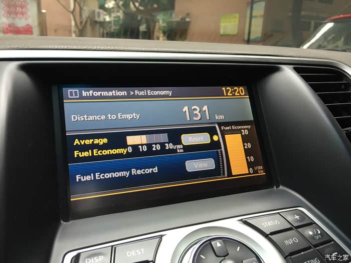

第一箱油耗,13.8L,作为3.5排量的老车,全在广州市区跑,我觉得很不错了

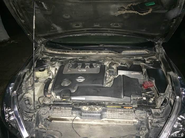

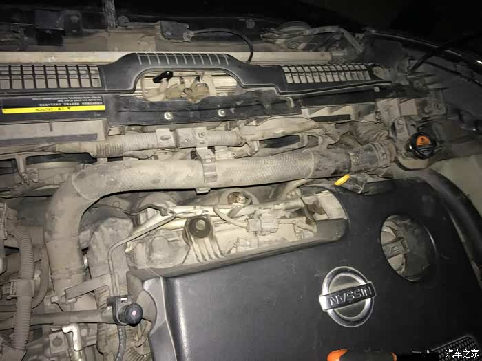

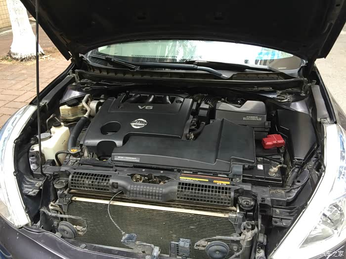

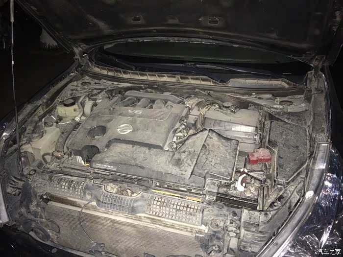

机舱。
这么脏的发动机舱哪里找~!还有老鼠脚印~

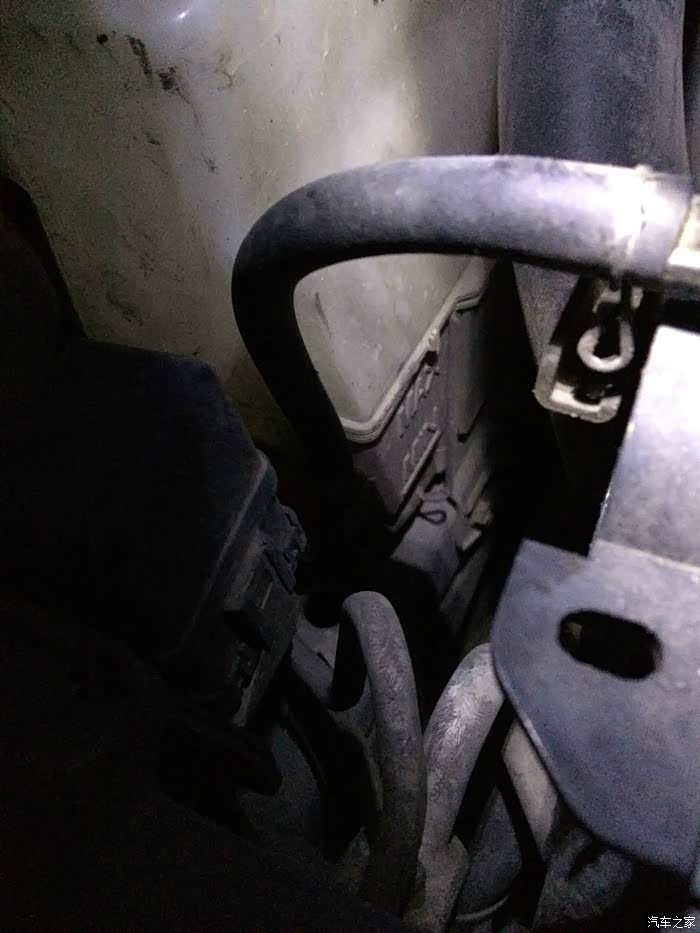

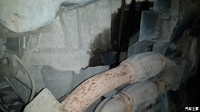

不会吧,什么人品,一到我手上就漏防冻液???

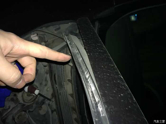

引擎盖的密封条都要掉了!各位见得不多吧。不过捏了一下,材质还是非常柔软。

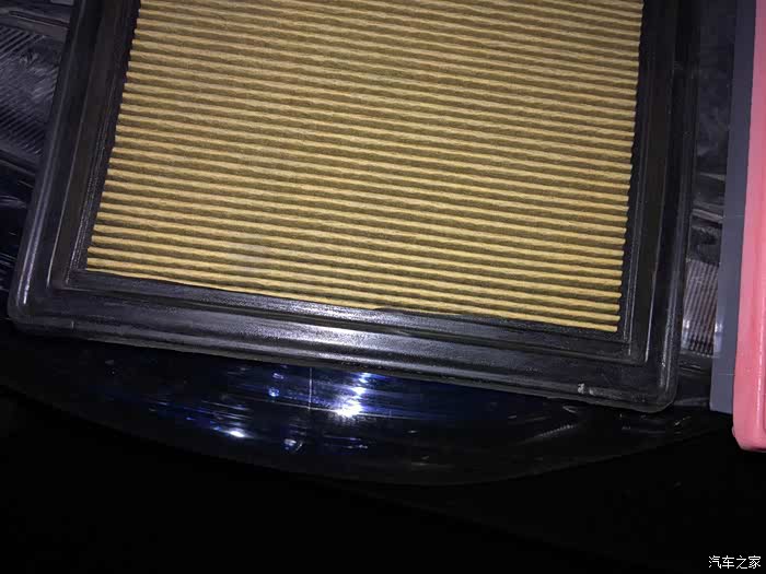

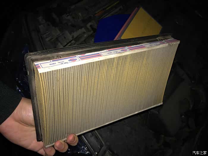

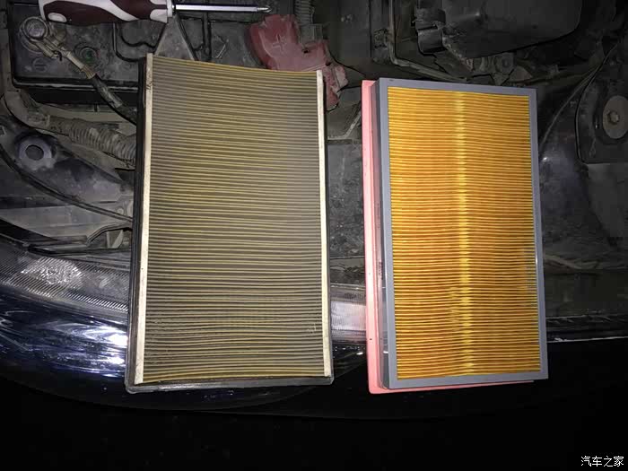

换空滤。
空气滤什么的自己来就行,都是老手了,两个卡扣一拉就出来,注意掌握技巧。
这么脏

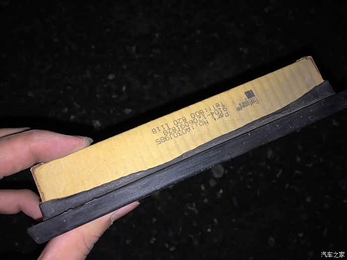

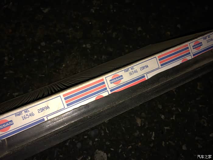

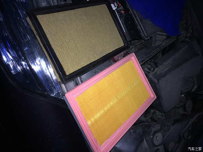

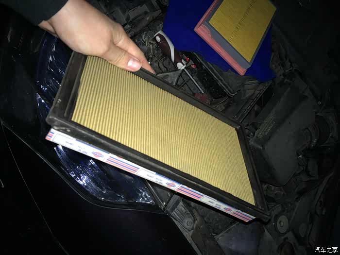

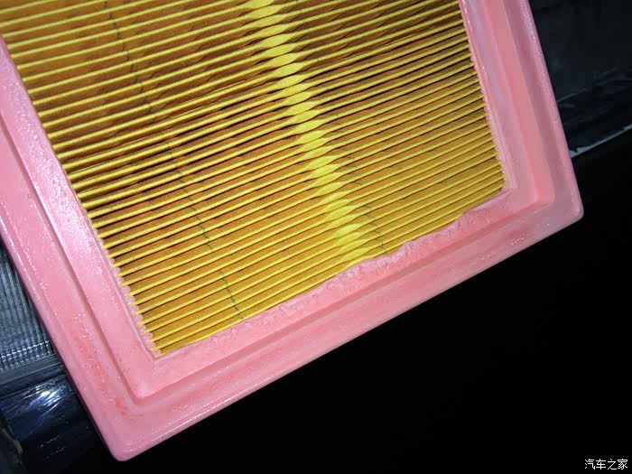

对比一下,新买的曼牌空滤,南非产,做工一般,百褶叶没有原厂密。曼牌你这样真的好么,说好的德国严谨呢
说好的德国严谨呢
这发泡材质还可以再粗糙一点么?!!!
对比原厂
以后还是用原厂吧

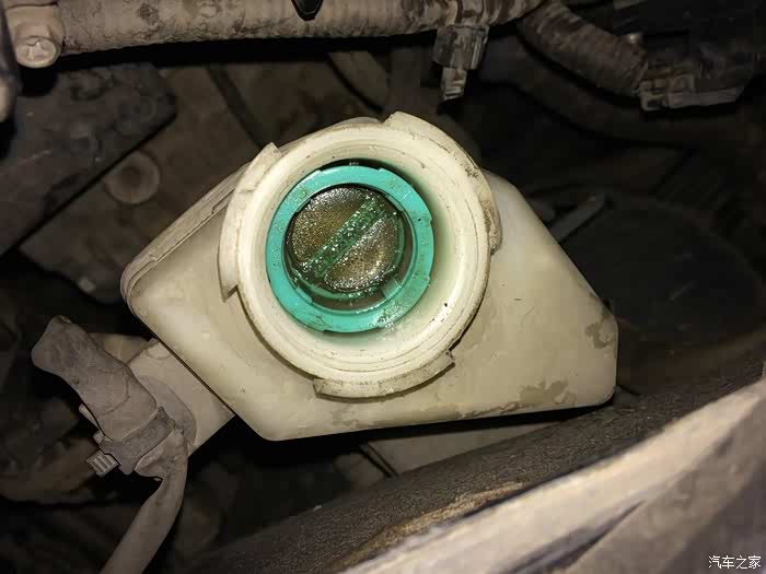

刹车液面高度没问题,打开盖子,我去~!这里面都是什么东西?一定要清理干净!

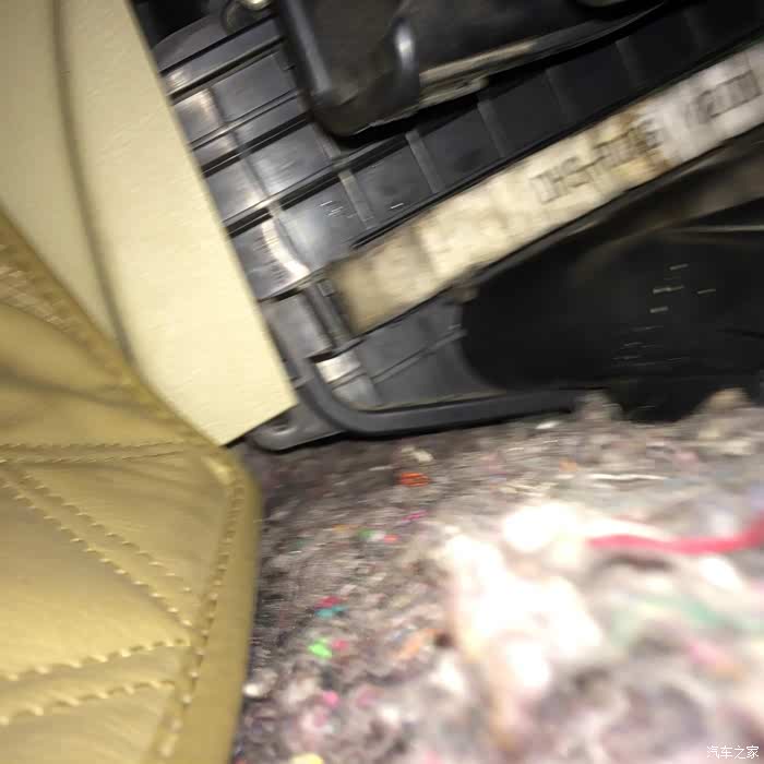

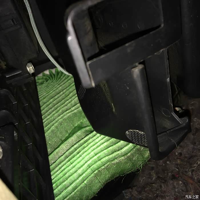

换空调滤。

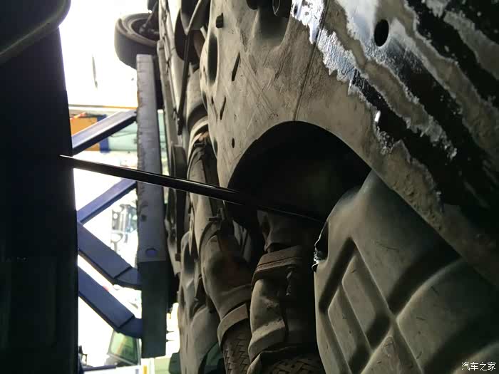

听说天籁的空调滤清是出了名的难换,我不信,结果钻下去,不是腰不顺,就是手不顺,不是手不顺,就是腿不顺,不是腿不顺,就是脖子不顺。为了确定清楚情况,只好手机盲拍了一张,拍完一看,这TMD盖子哪去了~!空滤怎么还发霉了呢~!
不顺手的位置加上又厚又硬的空调滤,整整弄了我半个小时。

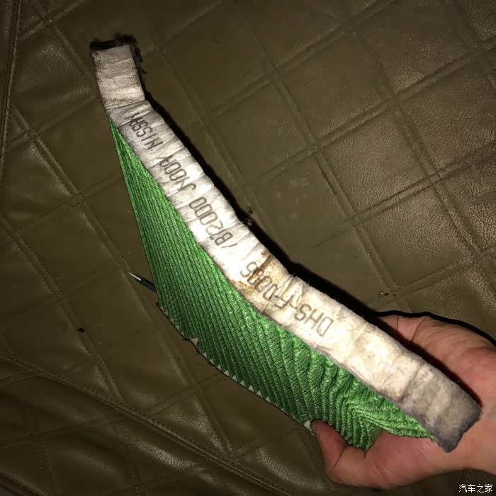

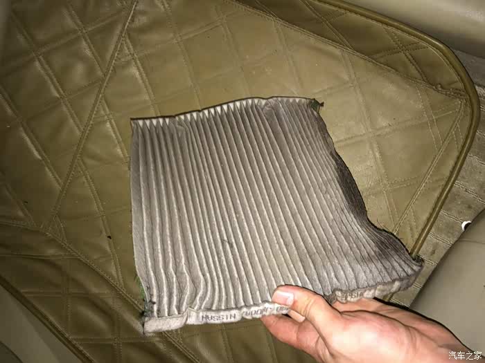

搞笑的事情来了,空滤拿出来一看,乖乖,原厂阴离子空调滤,175一个,好东西啊,可惜,可惜被4S店的龟儿子装反了,大家看图
绿色是粗面,应该朝车头方向,作为粗滤,背面是细面,作为细滤。这下可好,一边还是干净的绿色,一边已经是污浊发霉了。
细滤
装新空滤就不拍照了,分清前后,稍微捏一下形状,塞进去。原厂空滤质量真心不错,尤其是这个阴离子的。

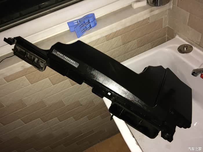

晚上天黑做不了什么,稍微擦擦浮土,发现天籁的集气箱做得相当相当的漂亮,那个谐振箱的尺寸,比凯美瑞那个小饭盒好得不知道多少倍,把它拆下来洗干净,在我手里就是要干净利索~!
清洗集气箱。

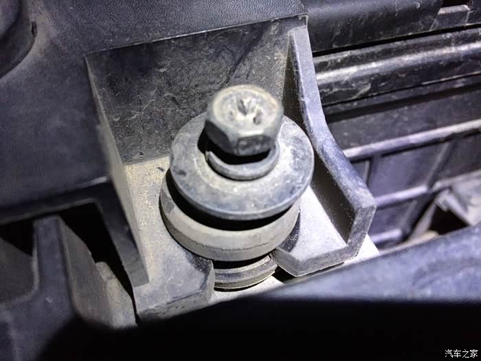

两个螺丝,无所不在的橡胶垫,无所不在的轻量化设计,天籁无论从设计还是从装备上来说,真心是超班的设计~!把雅阁凯美瑞甩掉好几条街。
花了近一个小时洗的,太脏了,另外,上面的密封海绵都烂了,难怪刚刚拆空滤的时候发现有矿量,想办法给它修复了~!

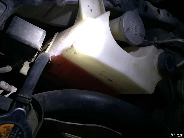

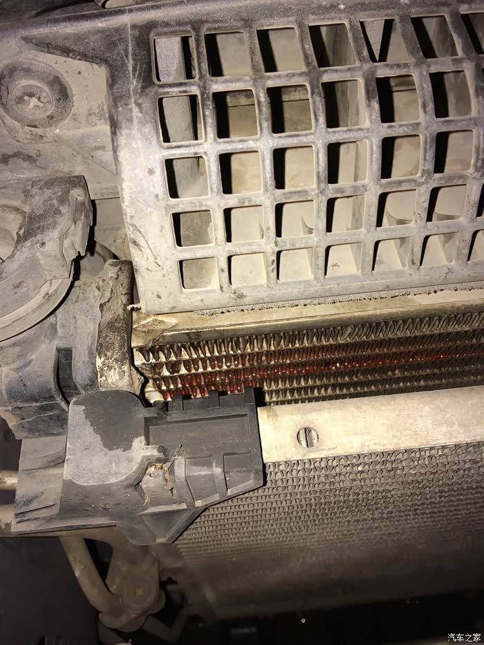

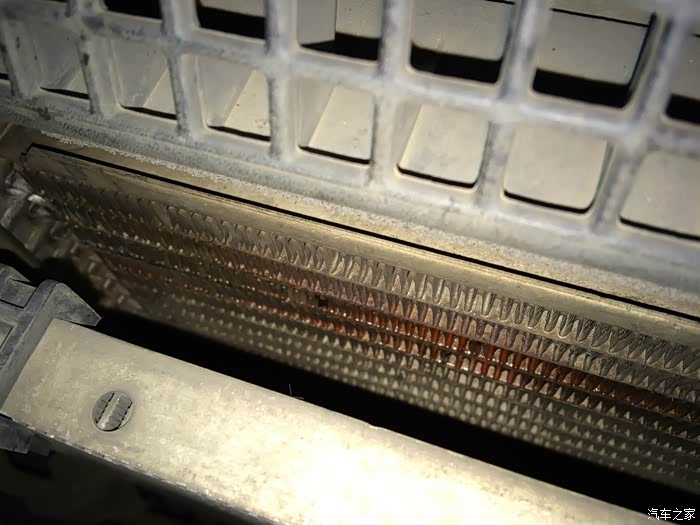

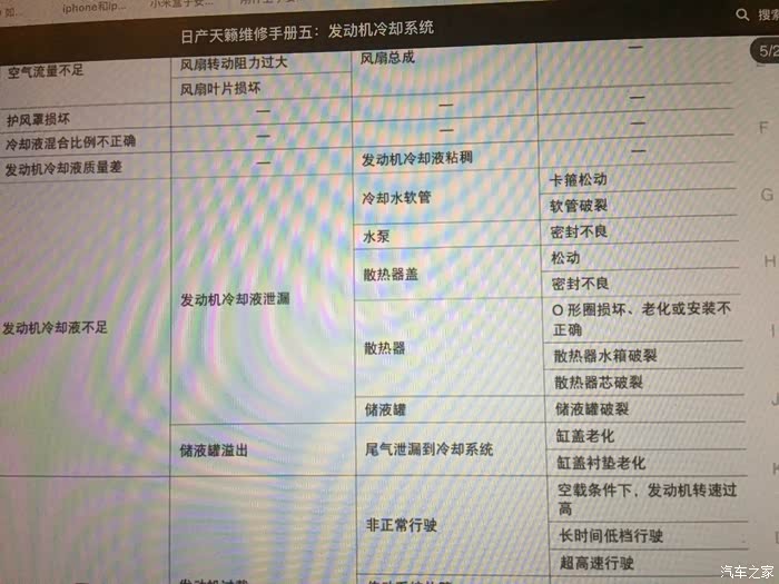

检查水箱漏水
之前发现防冻液泄露,来吧,先别动手,维修手册看起!我在这也希望大家做事情一定要有理有据,有些事情要尊重事实,这样才不容易被XXXX忽悠,比如大众~
今天再打开看看漏的位置
漏了还真不少啊,不敢开了
副水箱0.8L已经空了

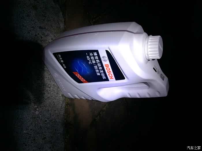

感谢狗东,先加一点下去
加多了,怠速检查近半个小时,发现不漏了,要注意,继续观察~!

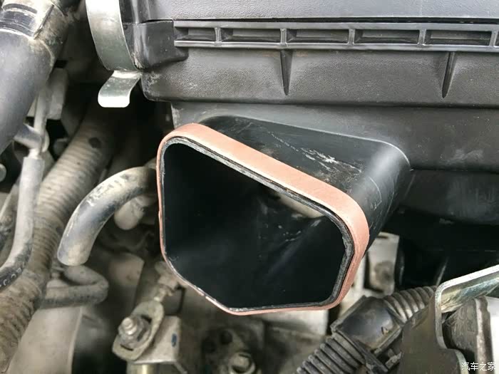

这是集气箱与空滤盒之间的接口,因为老化,结合处的海绵已经碎裂,找了很久,终于在网上找到了家居中使用的缓冲脚垫,厚度可以任选,买了1M,把接口包上,套上集气箱,完美对接~!

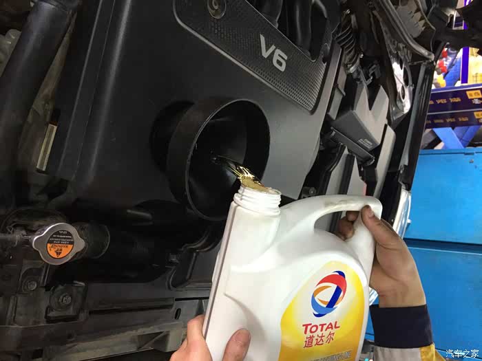

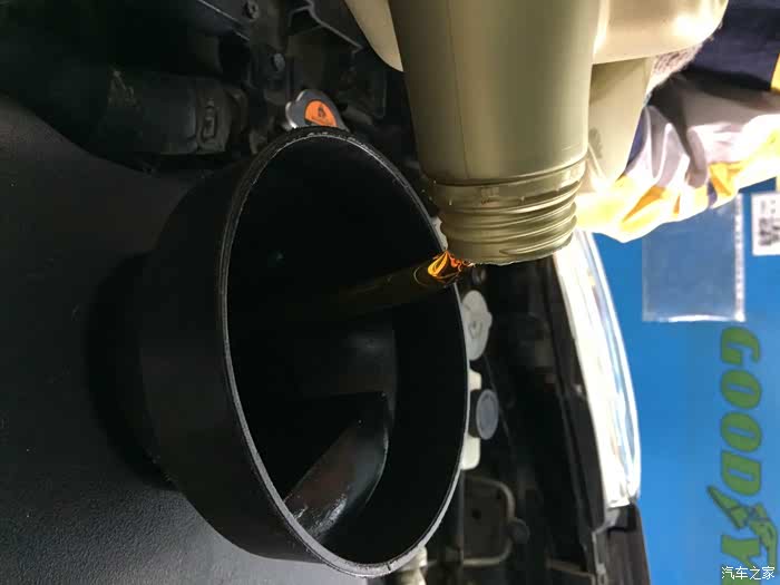

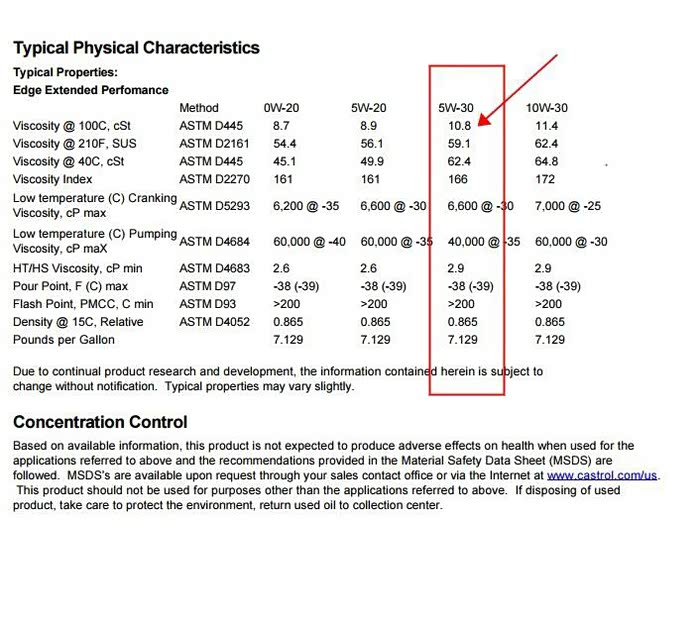

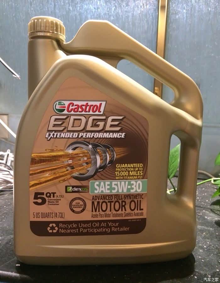

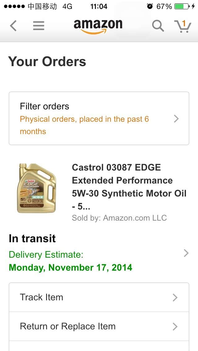

之前提到了发动机震动大的问题,无论怠速还是1500rpm,震动幅度都不小,一是猜想鸡脚老化,二是怀疑发动机保养不当。目前自己的能力换鸡脚还是有点困难,先从保养下手。查手册,手册指定机油5W-30,粘度搞定了就好办,手里目前有妹夫EP和美亚的嘉实多EP(2014年初海淘的,等了一个月),对比后嘉实多粘度10.8更适合VQ35,加上嘉实多5QT(4.73L)的容量更接近理论的4.6L,所以果断上嘉实多。
做事情还是那个原则,有理有据,科学分析,车是一个工业产品,不是信仰。
看了车上的保养贴纸,快10000公里没换机油了。这样我的宝贝嘉实多下去我可舍不得,清洗油先洗个15分钟先~!
透明的进去,纯黑的出来~脏脏脏~!

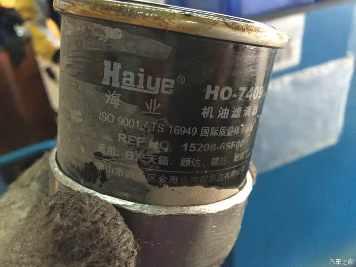

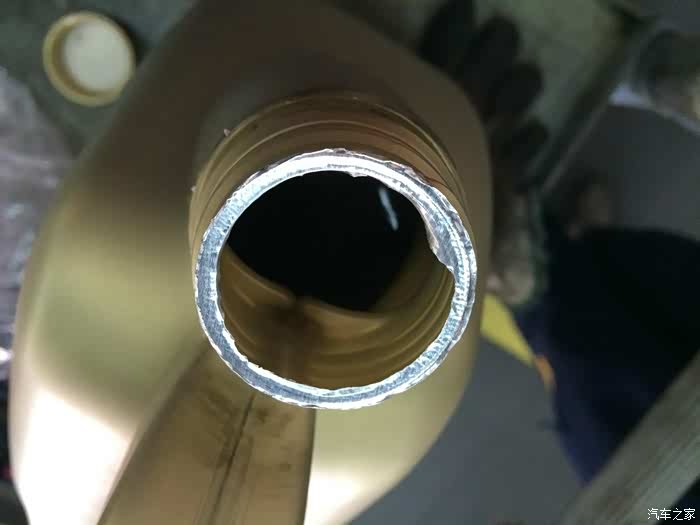

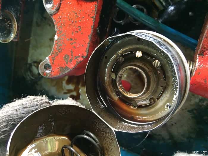

来来来,谁来告诉我 海业 是何方圣神?~!
锯开,看看里面是个啥~!
脏,还有颗粒物,我该说些什么呢?VQ35你真坚强~!
美亚海淘的订单

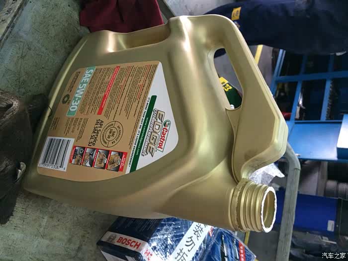

主角嘉实多EP,海淘回来差不多60刀,今天该你出马了~!
美版嘉实多EP是有覆膜的,你们要是买到没有覆膜的,那么。。。
颜色比我想象要深一点

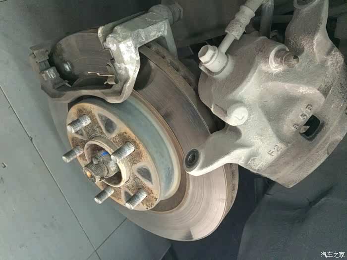

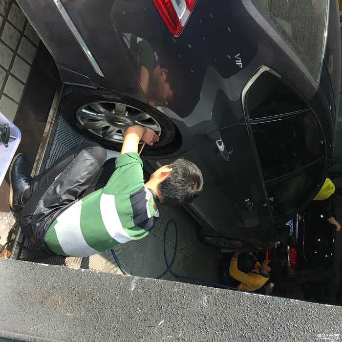

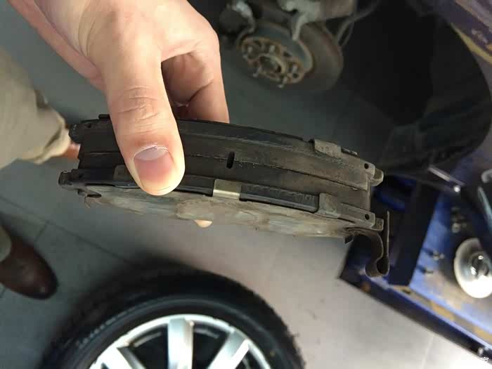

让师傅把刹车拆开检查一下
还很厚,没问题,有点磨边,打磨一下继续用。据说VQ35的刹车片磨得很快。
