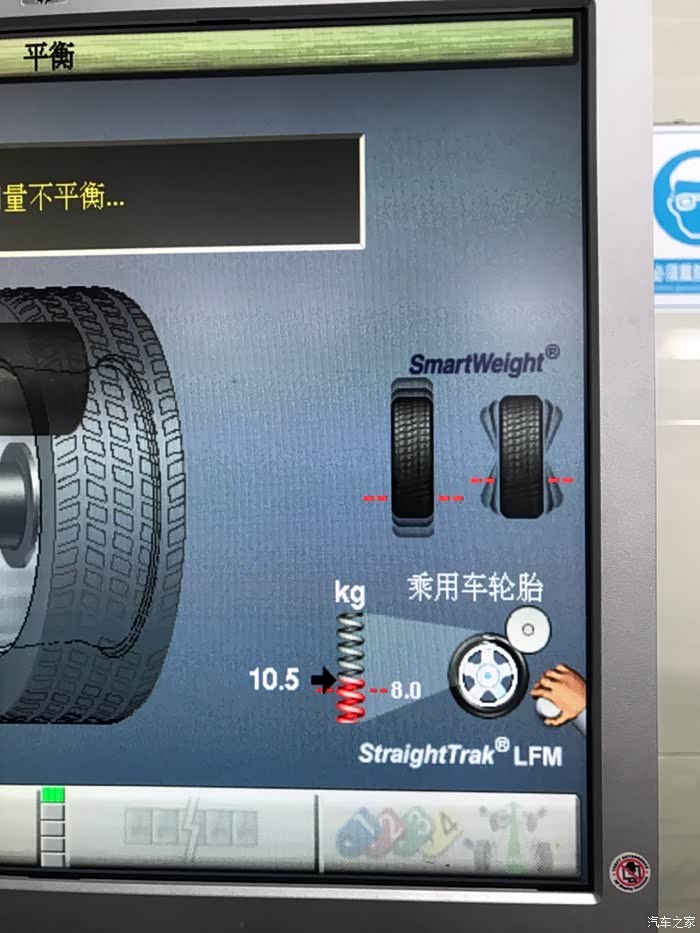

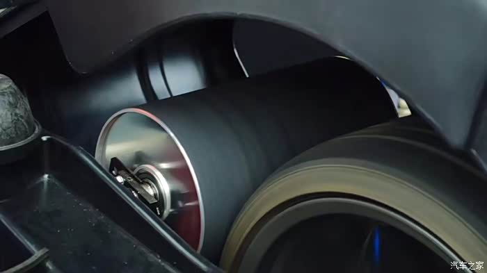

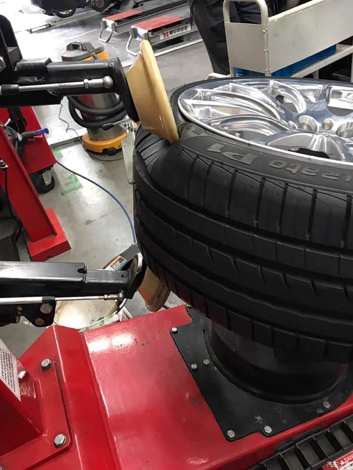

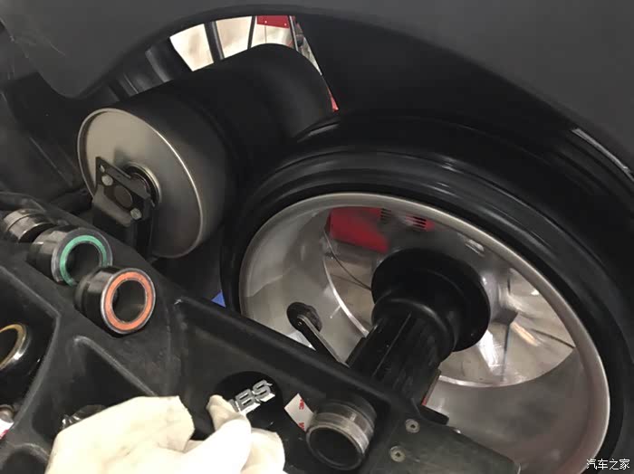

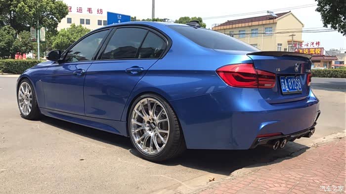

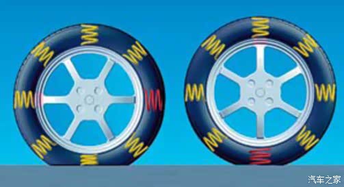

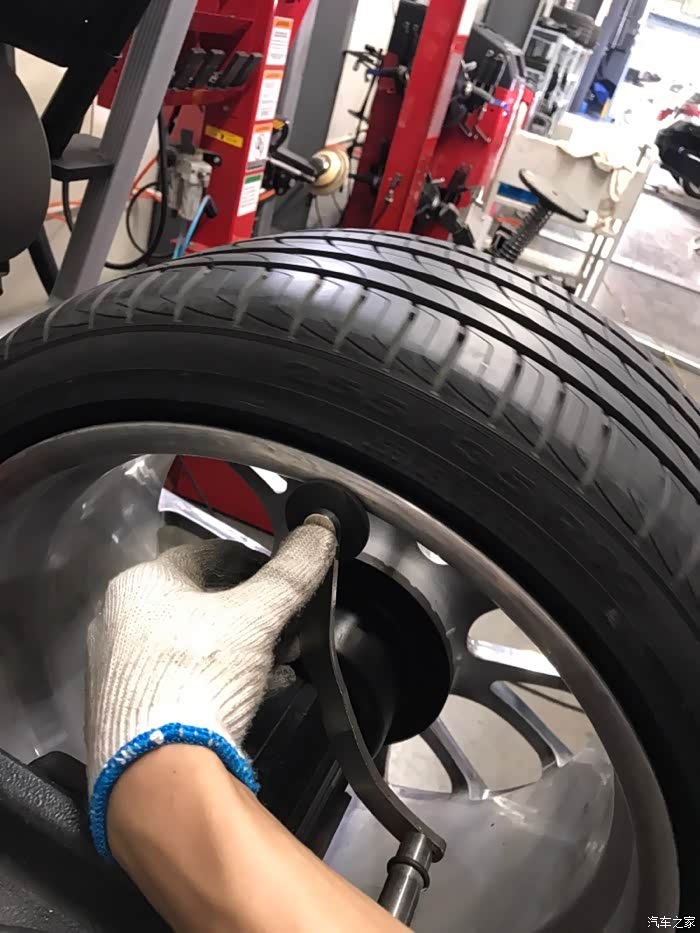

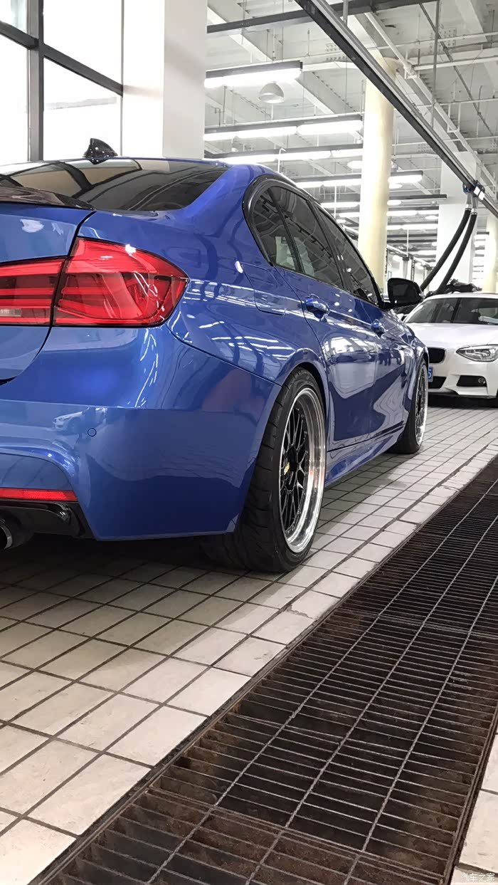

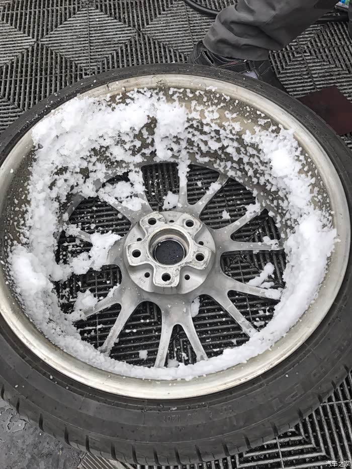

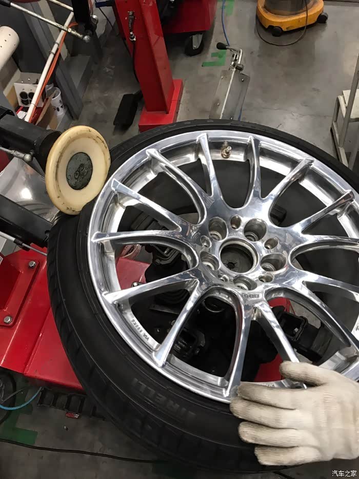

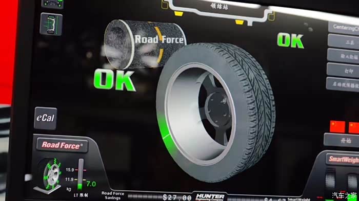

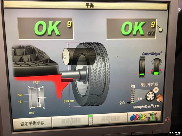

布加迪威驴 2017/08/16 23:19:09 发表在 主楼
小3已经提了6个月了,各种改装慢慢的进入尾声,随着性能部件的逐步到位,操控真是越来越棒,个人是技术控,追求完美,改装地盘件都追求大品牌,为了发挥更好的超控,做了高级四轮定位确保数据符合超控要求(当然价格也高级),唯一不能如愿的就是动平衡,车辆在80码到90码之间方向盘有抖动,做了好多次动平衡,换好几家不同机器做,还是不能解决,甚至论坛里还有哥们说这是通病,去了4s查,也查不出居然说我改装刹车的原因(4s点也做了动平衡,还是抖后排除刹车原因),还有说是车身结构问题!不可能呀几个月的新车
,直到昨天看到一篇关于“道路力”的文章,才感到一丝希望(还好,就在上海)。今天赶过去亲身体验了一把,果然药到病...
