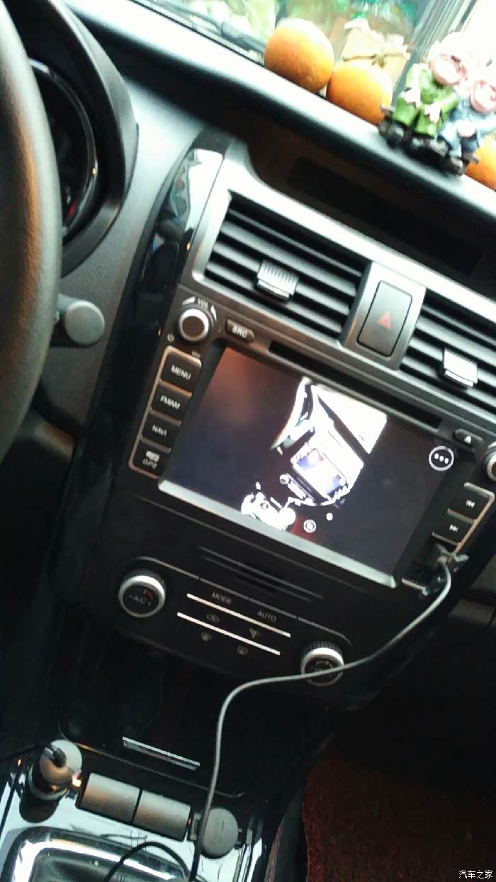

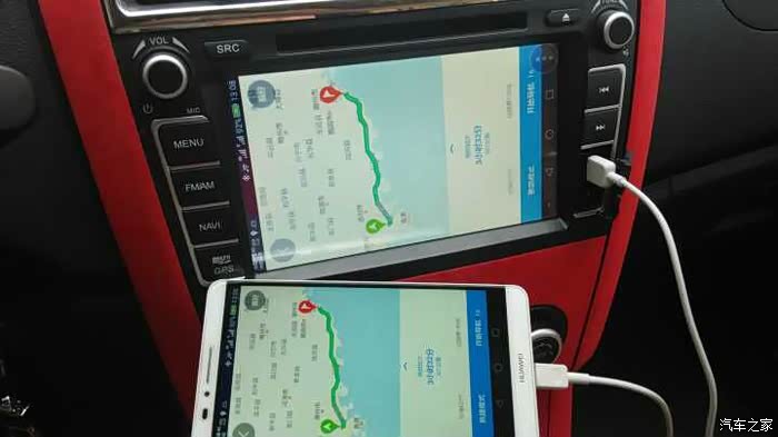

入正文~小三导航一体机本身不带手机互联功能,我们怎么实现的呢?只需要软件+安卓手机一部。就能实现手机互联且不影响原车导航的使用
下面我就先说步骤(文件不知道论坛是否支持分享)
第一,文件复制到原车导航卡上,如图,将原车导航的文件名更改下如“在名字后加1”

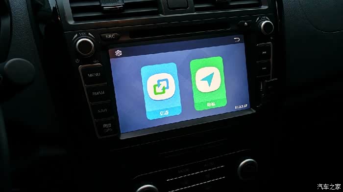

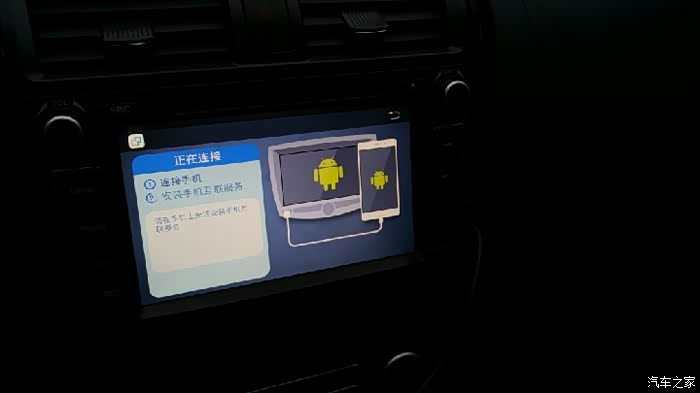

第二,导航卡插回车上,手机连上数据线插入usb接口(连上后导航机会读取usb数据,点返回即可)然后按下NAVI键进入下图
注意!!手机必须开启usb调试,首先开启开发者模式,再开启usb调试

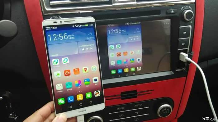

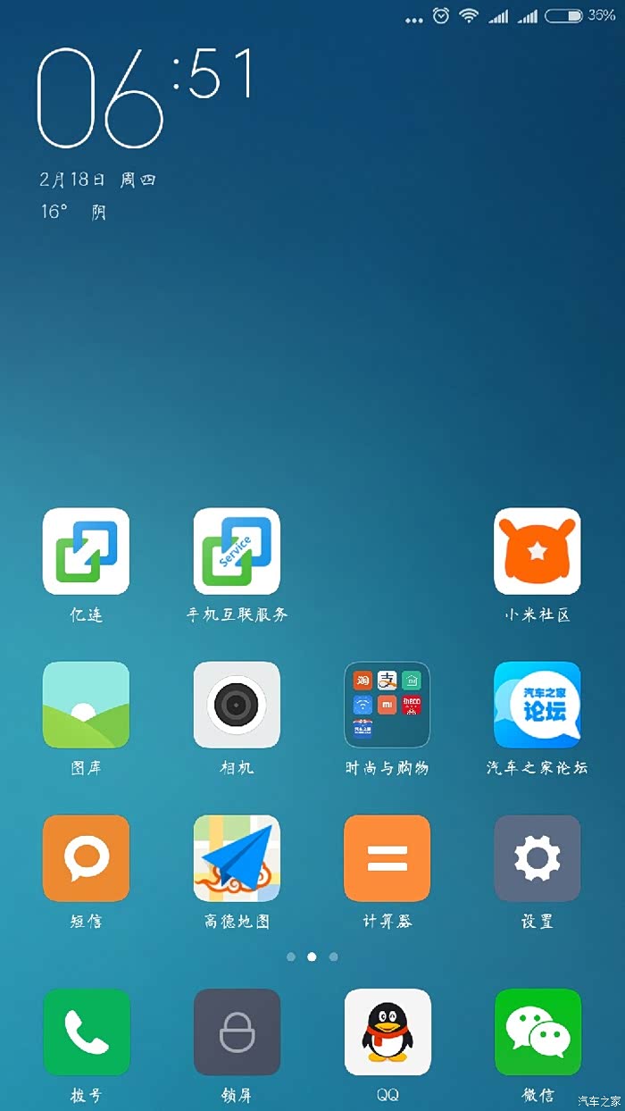

稍等一会,系统会自动安装APP到手机上,如手机弹出是否阻止**时,请点允许
手机上会出现这两个APP,如图,第1,2个
更多实际操作会多一点,因为我只有一部手机,只能这样拍了

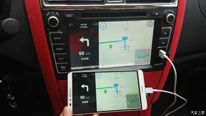

声音需要开启连接蓝牙车载

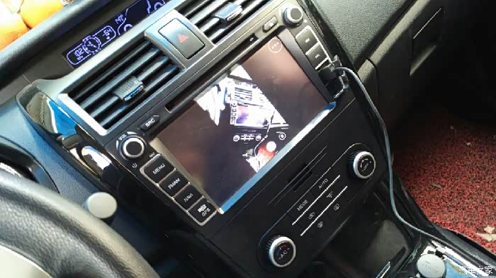

按NAVI键后会自动弹出连接手机,按下返回键会进入图中界面,在左上角点设置可以关闭自动启动手机智联,当我们下次按NAVI键时就会进入此界面,让我们可自行选择

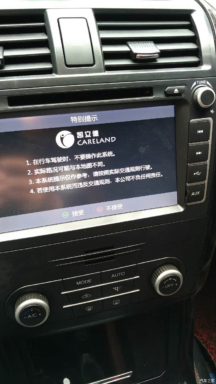

实测原车导航启动界面

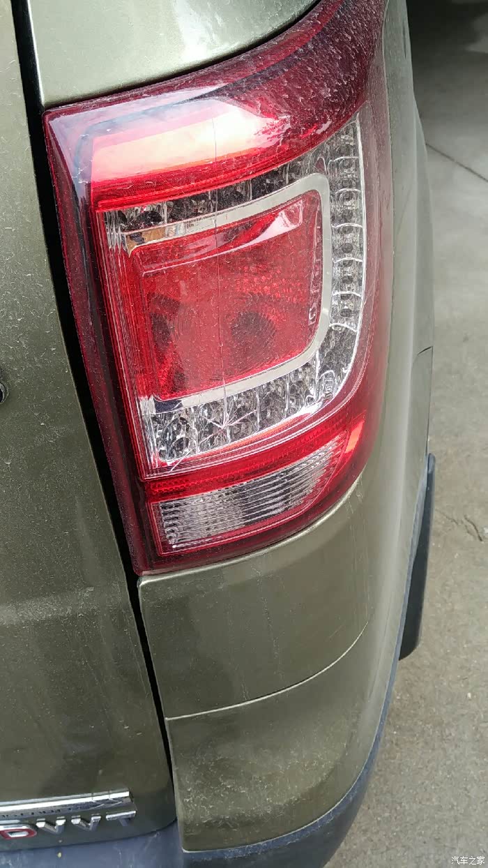

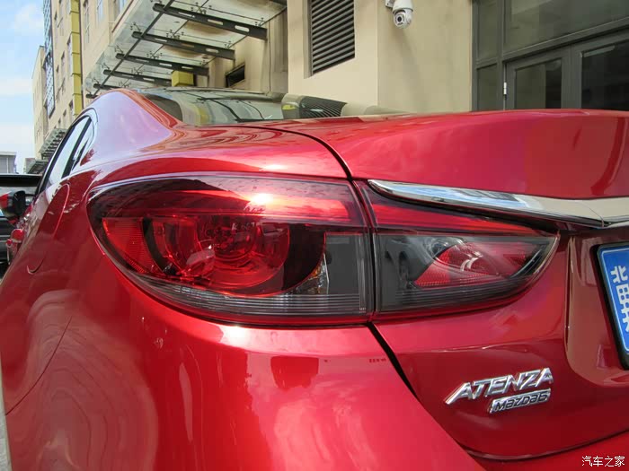

结尾发一张后尾灯不知道怎么被撞裂了……郁闷~进水就麻烦了
