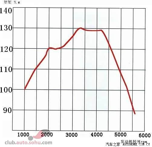

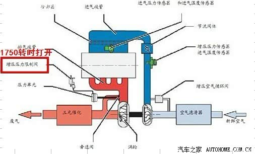

刚刚看到一个喜欢YETI的朋友问,上坡时怕速度低,涡轮不介入,造成小马拉大车的现象,现在给大家普及一下涡轮介入和最大扭矩!我们大家经常使用之家的车型对比,会看到最大扭矩,EA211的是1750-3000,但这并不代表涡轮是在1750才介入,而是在1750-3000的区间,涡轮介入转速达到最高值,也就是发动机内吸入的空气量最大的时候,其实涡轮在发动机开始工作的时候他也开始工作了,只不过发动机的转速低的时候,排出的气量不多,涡轮的转速也没有达到最大值,随着发动机的排出的气量不断增加,涡轮会不断提高转速,给小排量的发动机送进更多氧气。以下是图解。1750转时不是涡轮介入而是泄压阀介入,达到最大扭矩后...
1750转时不是涡轮介入而是泄压阀介入,达到最大扭矩后,为了进入压力不再增加,...
