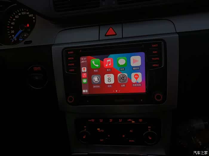

最好先把主机刷到0478,这个可以参考网上其他人的教程,但理论04XX的固件都可以用,刷上来之后直接刷这个更新包就可以,带软解 菜单风格自由切换 导航卡CID限制解除
补全了斯柯达的电话铃声、触摸音效、CarPlay图标和链接CarPlay后在手机侧 关于设备 里的设备信息显示为斯柯达主机

PS:之前拍的图找不到了= = 就这一张了凑合发出来吧
