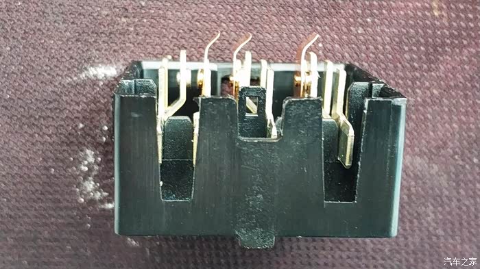

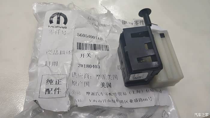

11款老酷,5万多公里,最近也出现了ESP BAS故障灯,搜了下帖子发现出现这个问题的同学还不少。众说纷纭。亮灯后P档是挂不到其他档位的,估摸着刹车开关出问题的概率大,所以决定拆刹车开关,分解后看看原因。
米黄色这个就是开关,往左轻轻一拧就能拔出来。
卡扣撬一下就能把黑的跟米黄的分开。按钮那部分不需要分离。
拆开如图。一开始以为会有簧片断裂,氧化之类的问题,拆开后感觉顶多是氧化,结构挺好不存在断裂问题。

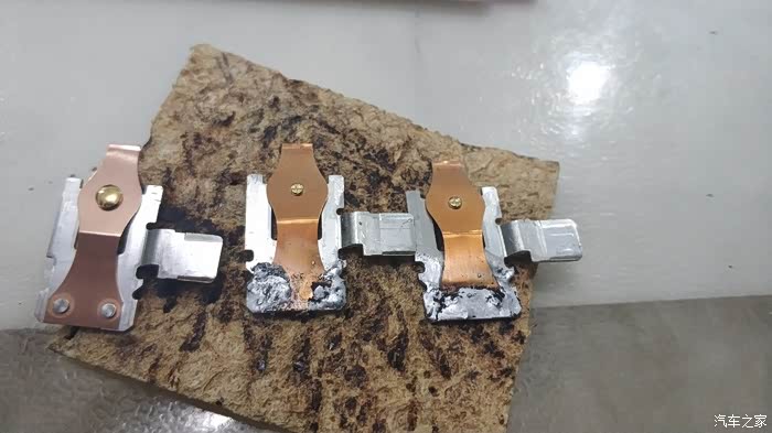

于是准备将每个插片拔出来,刮一刮触点再插回去。
刚清理了刹车灯那一组,准备清理下一组,问题来了。这触点是装反了啊!看出来了没?

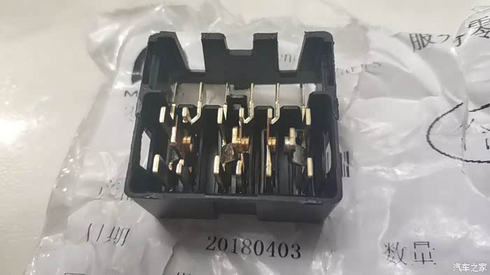

这就解释了为什么那么多人换开关,问题依旧的原因,估计都是同一批开关,不知道是厂家故意的还是别的原因!刹车灯的正常,所以出问题后只亮报警灯,刹车灯还能亮。
这种严重问题直接可以召回了!
触点装反了,接触不是很紧或者直接接触不上,即便接触上了,接触面积也小。行驶中不踩刹车也经常处于刹车状态,不出问题才怪!
我的这个开关我就决定自己修一下拉倒了,版主可以给咱坛子里的兄弟讨个说法!

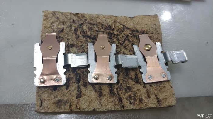

每一片都可以拔出来。
清理触点后,准备把簧片倒过来,那个触点没法抠,只能倒簧片了。

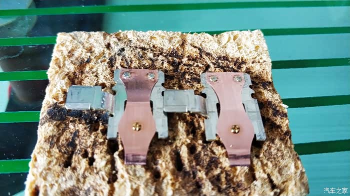

用钳子把铆点夹一夹,工具刀撬出簧片。

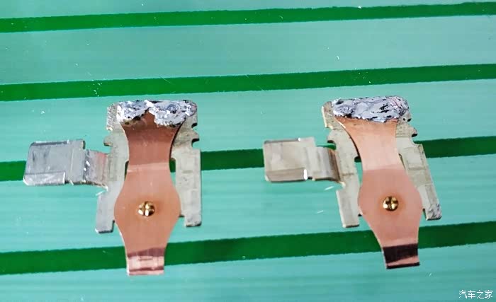

倒过来后,左边的应该是正确的,你看触点接触面积相差多大!
两片都倒过来了,再用小锤头把铆点打一打固定住簧片。
以防万一脱落,焊一下
簧片要反过来掰弯,弯度跟刹车那组差不多就行。
装回去的时候,把米黄座上那个按钮捏到低,然后把这个黑座插到米黄的那个座上。
万用表测一下,不按按钮的时候,一组接通,两组断开。按下按钮,相反状态。
测试没问题装车,现在用到报废都没问题了!
