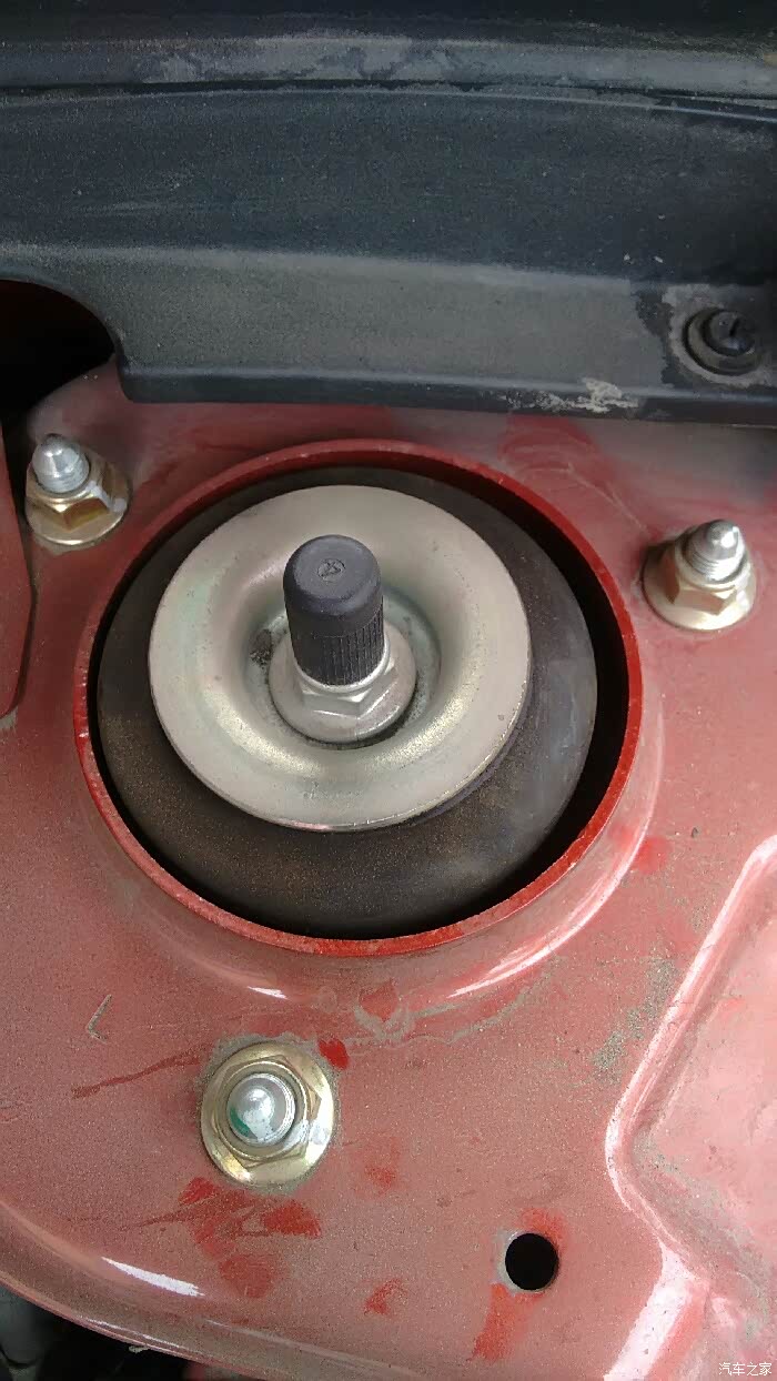

各位车友,请问你们有没有碰到过方向盘转向回馈的力度不一致的情况,具体感觉就是,往右打方向盘在一定速度下很快就回正到水平位置了,继续往前走一小段,方向盘会略为往左偏15-20度;往左打同样的幅度,同样的速度情况下,回正很慢,且方向盘不能完全回到水平位置,大概只能回正到和水平位置夹角15-20度的位置;导致正常行车时,双手放在方向盘上,总感觉右边有个力往左推;双手放开方向盘,在直路上不会明显的往左或往右自动跑偏,但把方向盘扶到水平位置,跑大概几十米,可以感觉车会逐渐的往右走,此时方向盘依然是在水平位置。
还有个感觉就是在方向盘回正和转向明显这个小区间(不知道是不是叫方向盘虚位),路面的一点小颠簸,感觉方向盘就有点左右走,不稳
去4s看过,也上了四轮定位,说里面的参数都是对的,4S的技术总监也试车确认了我说的问题,就是不知道问题怎么解决
