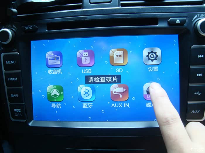

前段时间,不知道怎么回事的,DVD播放机就忽然放不了了,咨询了朋友车友些,都说有可能是碟片卡在里面了,于是就开始捣腾播放机,先是用镊子夹,结果镊子太大,夹不出来,后来看到车里又一支中性笔,就想用笔尖去掏,这一下就彻底晕菜了,鼻头一下断了,卡到播放机里面了,彻底卡死了,没办法,只好放弃。

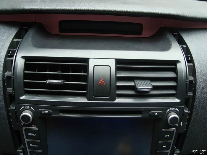

看嘛,就是这个问题,一按碟片,就出现“请检查碟片”,这种情况出现好久了,一直想看碟片都么法,今天必须把它解决了

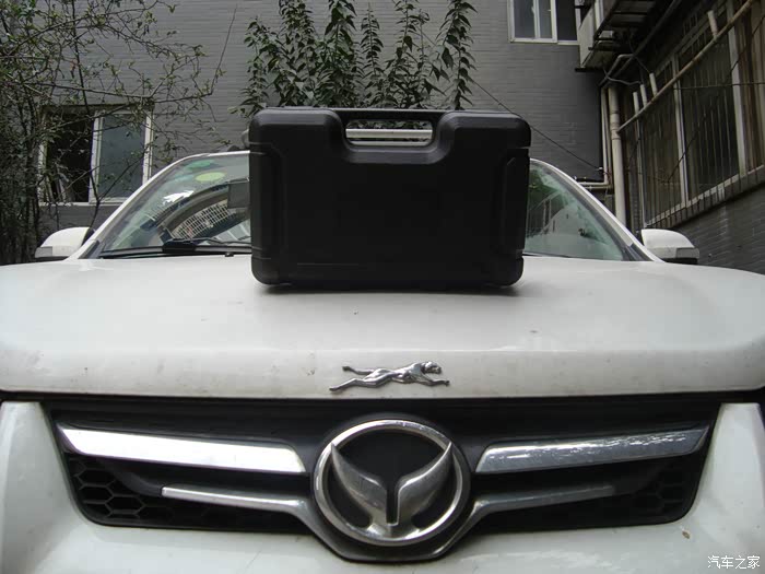

要自己动手检修DVD播放机,汽车之家的工具箱是必不可少的,这个工具箱是上次论坛活动得的奖品,感谢版主
里面的工具很齐全,常用的工具都有

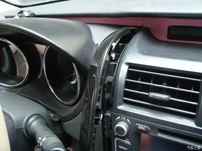

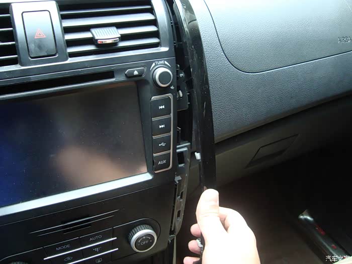

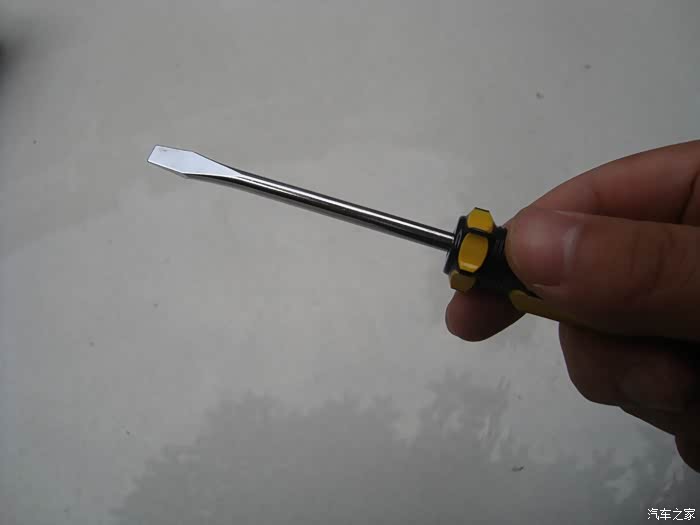

先要用到的就是这个,扁口螺丝刀

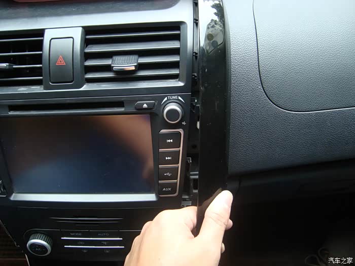

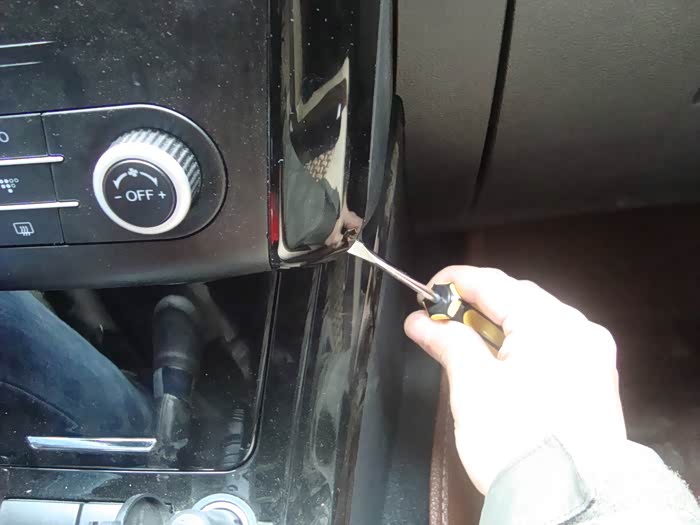

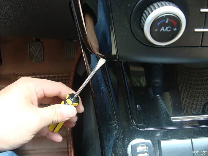

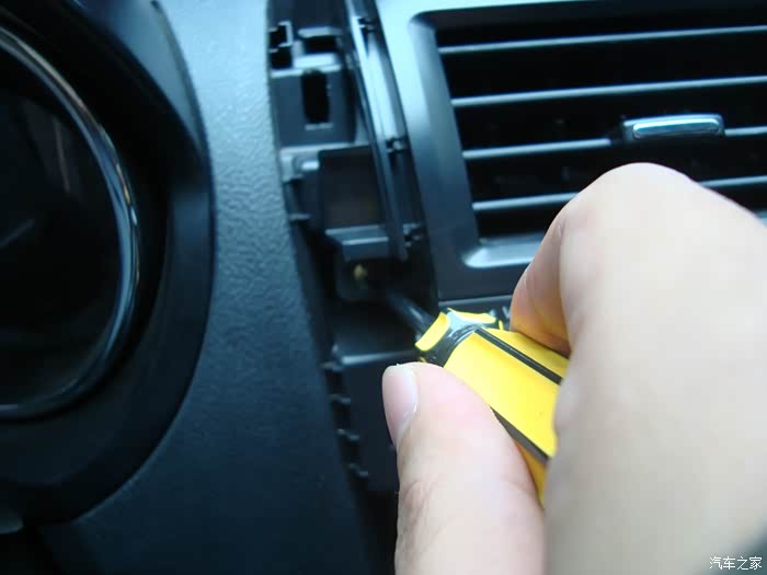

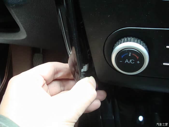

小心地插入缝隙里面,不能蛮干,不然会把塑料弄变形
撬起了一个卡子就好办了,剩下的几个卡子就很好打开
稍微用点力,就可以把其他几个卡子撬起

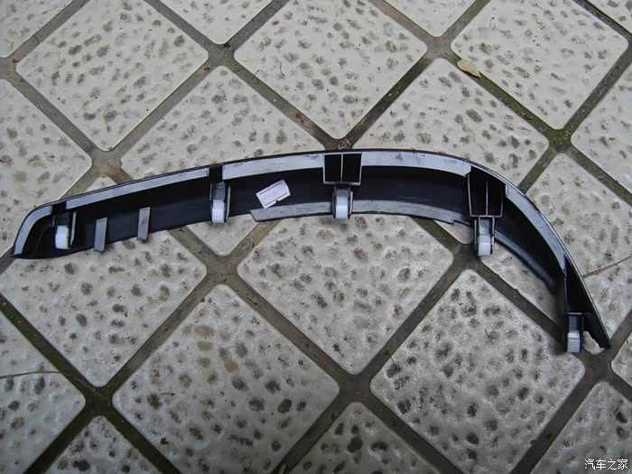

这就是拆下来的塑料配件,一共五个卡子
撬完了一边,就开始撬另一边,用同样的方法,把塑料附件拆下来
撬起一个卡子就用手稍微用力把附件拆下

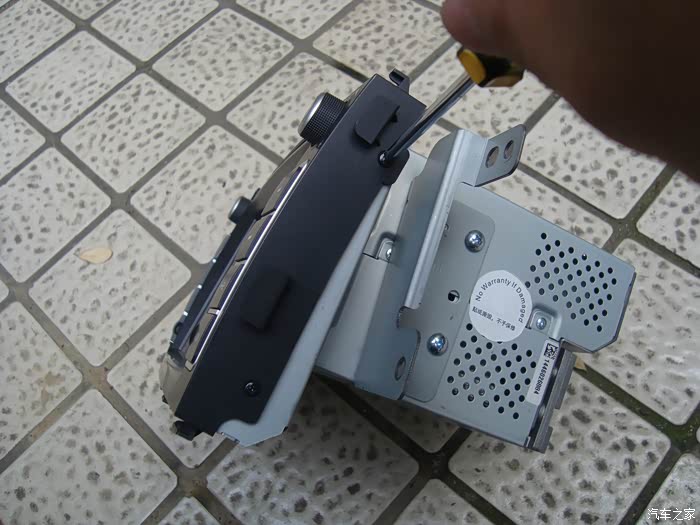

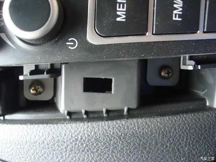

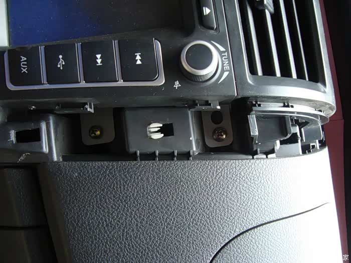

要把中间的DVD播放机拆下来,就必须先把这两颗螺丝拧松,一边两颗,另一边还有两颗
就是这两颗螺丝,一定要先拧松了,才能把DVD播放机拆下
这次就要用到这个梅花螺丝

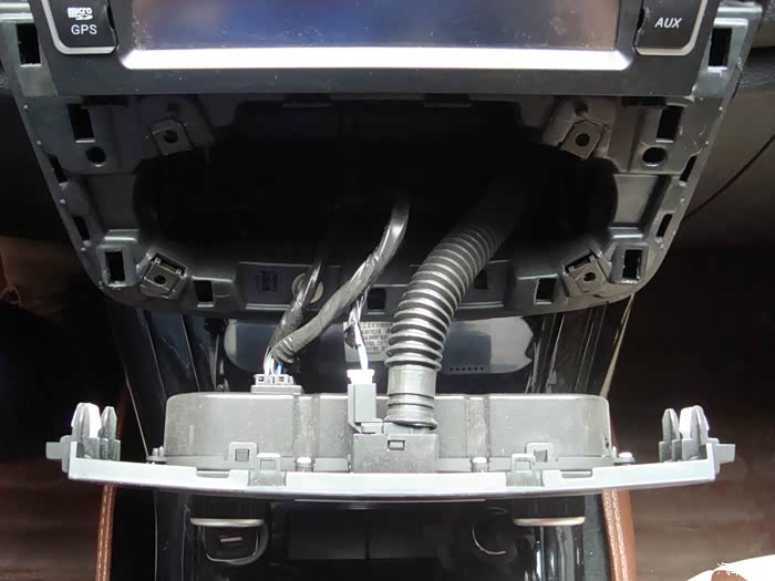

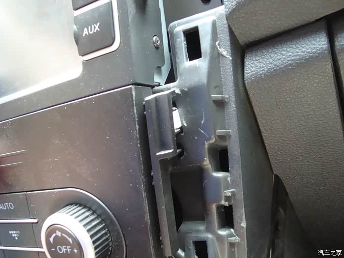

拆完这四颗螺丝之后,就可以把中控拆下来了,我是先拆的下面的空调面板,这个比较好拆,就只有两边各一个卡子,把卡子撬起就好了
整个中控就只有四颗螺丝,其他的都是卡子卡住的,只要把卡子撬起就好了

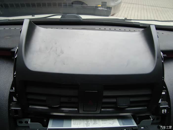

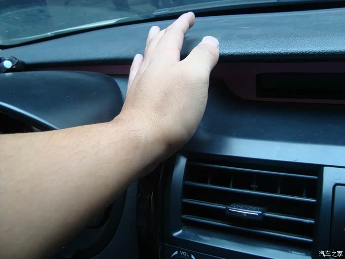

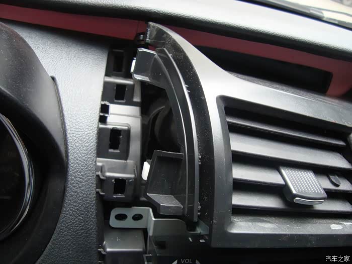

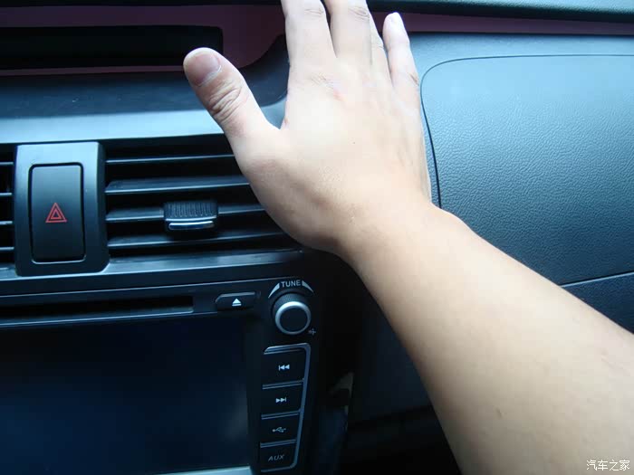

由于上面的空调出风口是把中间的屏幕压住的,所以要先拆上面的空调出风口
这个也比较好弄

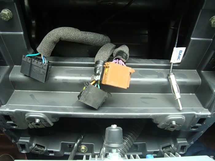

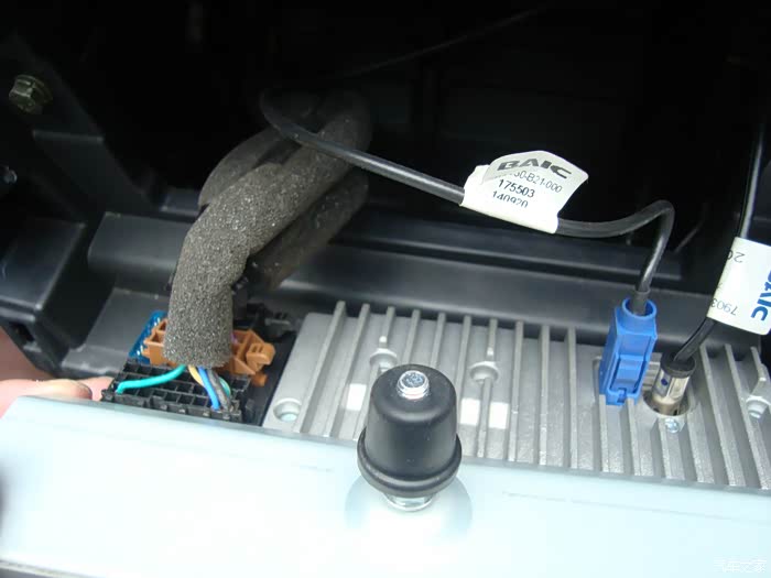

空调出风口背面的接线
最后拆中间的这个屏幕

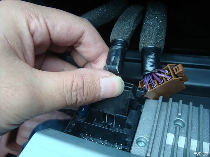

背面有五束连线,依次拔出就好了,很好拔,也不用去记那根是接哪个孔的,因为都是特定的形状,接错了的话插不进去
拔完这五束接线之后,就可以把整个中控拆卸了

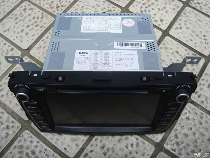

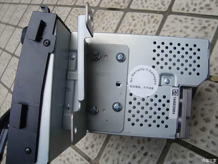

拆下来的零配件

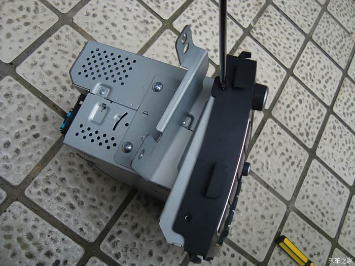

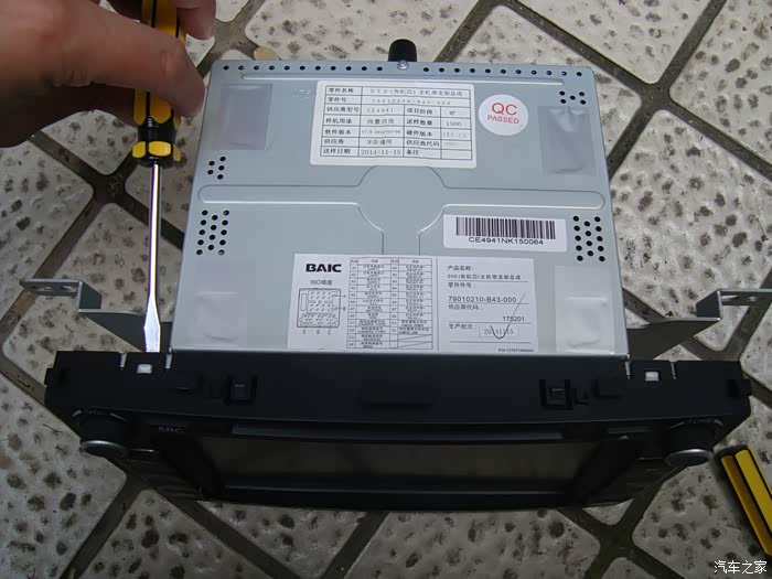

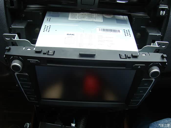

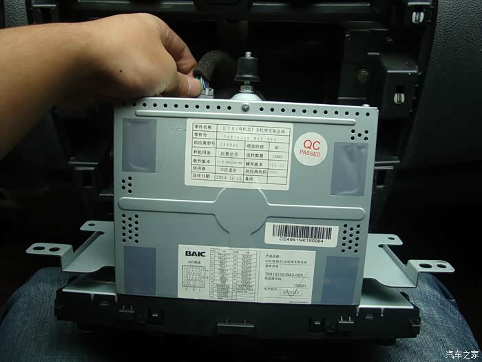

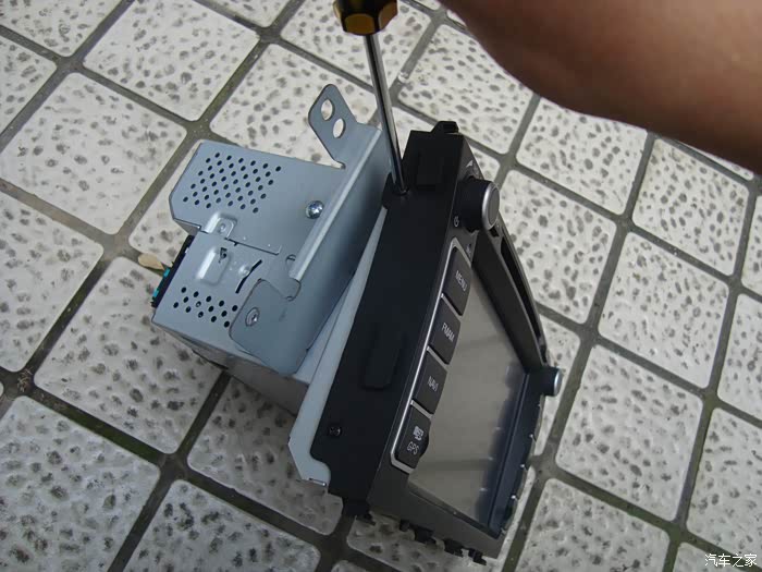

侧面,由于DVD播放机还在里面一点,所以还要拆掉屏幕,也就是那两颗小螺丝
开始动手
另一边的螺丝也一样要拆掉
用扁口螺丝刀轻轻撬起

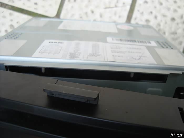

这下就把后面的DVD播放机露出来了

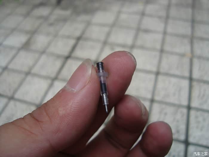

这个长条形的入口就是放碟片进去的,斜着看可以看到有个小笔头卡在里面,照片照不出来

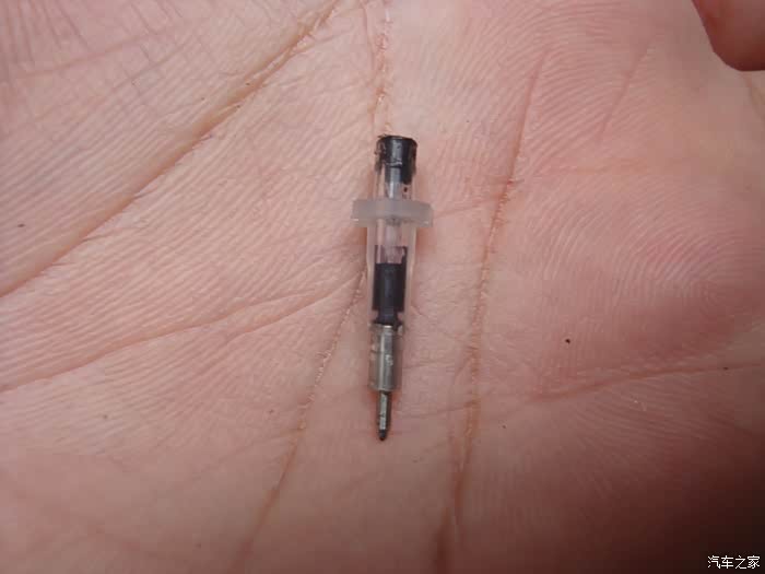

就是这个小东西,害得我看不成韩国美眉的翘臀舞
给罪魁祸首来个特写

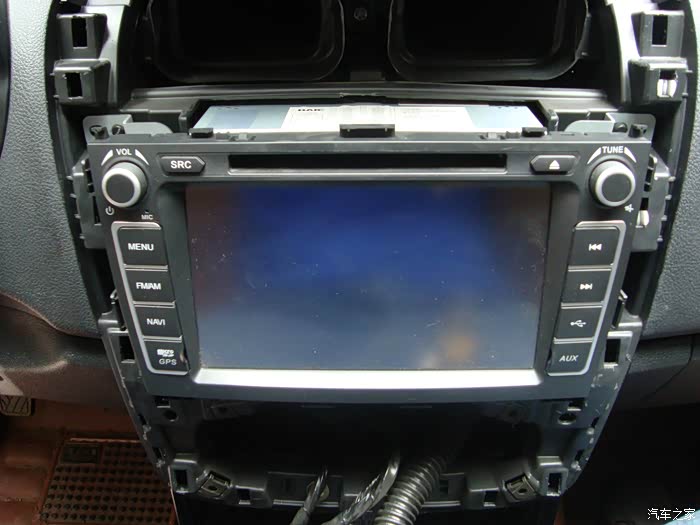

按照先后顺序先把中间的屏幕先装好
螺丝要弄好

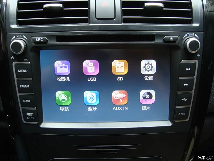

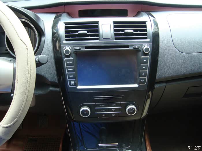

大功告成了,准备发动咱的车车,试一下看看结果
由于拆过,所以原来设置的那些背景图片这些都没有了,又得重新设置了

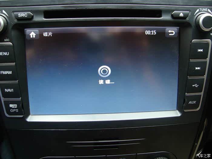

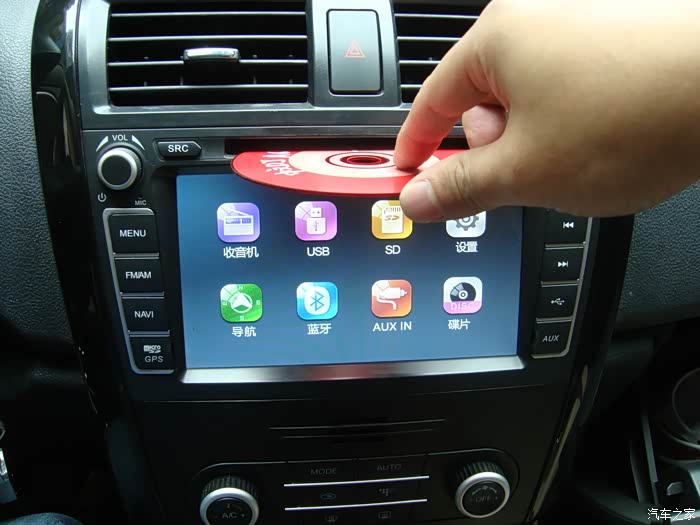

放入碟片,准备试试看看能不能放了
读碟中,紧张……
还好,终于又可以看韩国美眉的翘臀舞了,这里就不给你们看了,我自己留着偷偷看,一个人慢慢欣赏

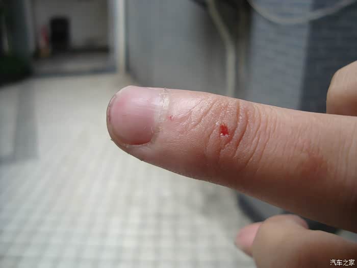

由于第一次拆这个,没有经验,手有点受伤了
