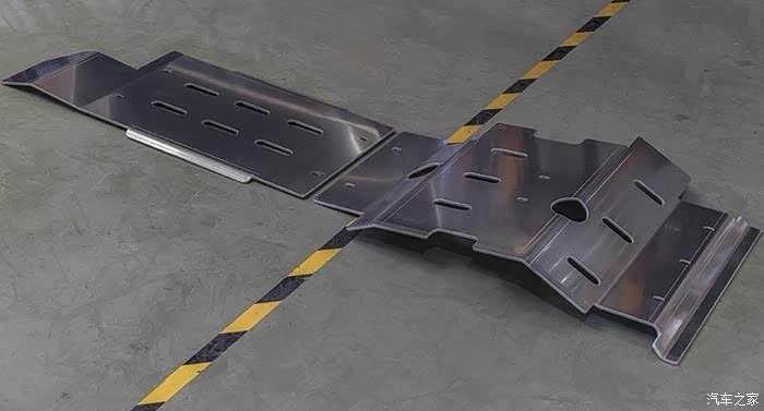

这是单层的铝合金折弯护板,左边长条是变速箱和分动箱部分,右侧是水箱和发动机部分。

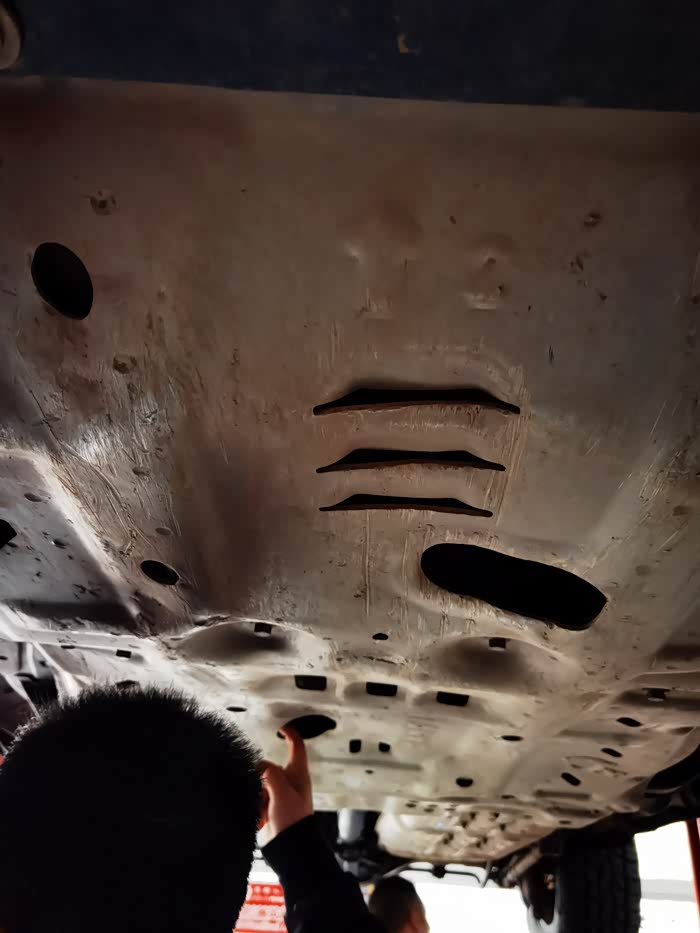

这是哈弗H9原车钢制护板进山碰撞后的样子,护板被撞出一个深度约60毫米的凹坑。
