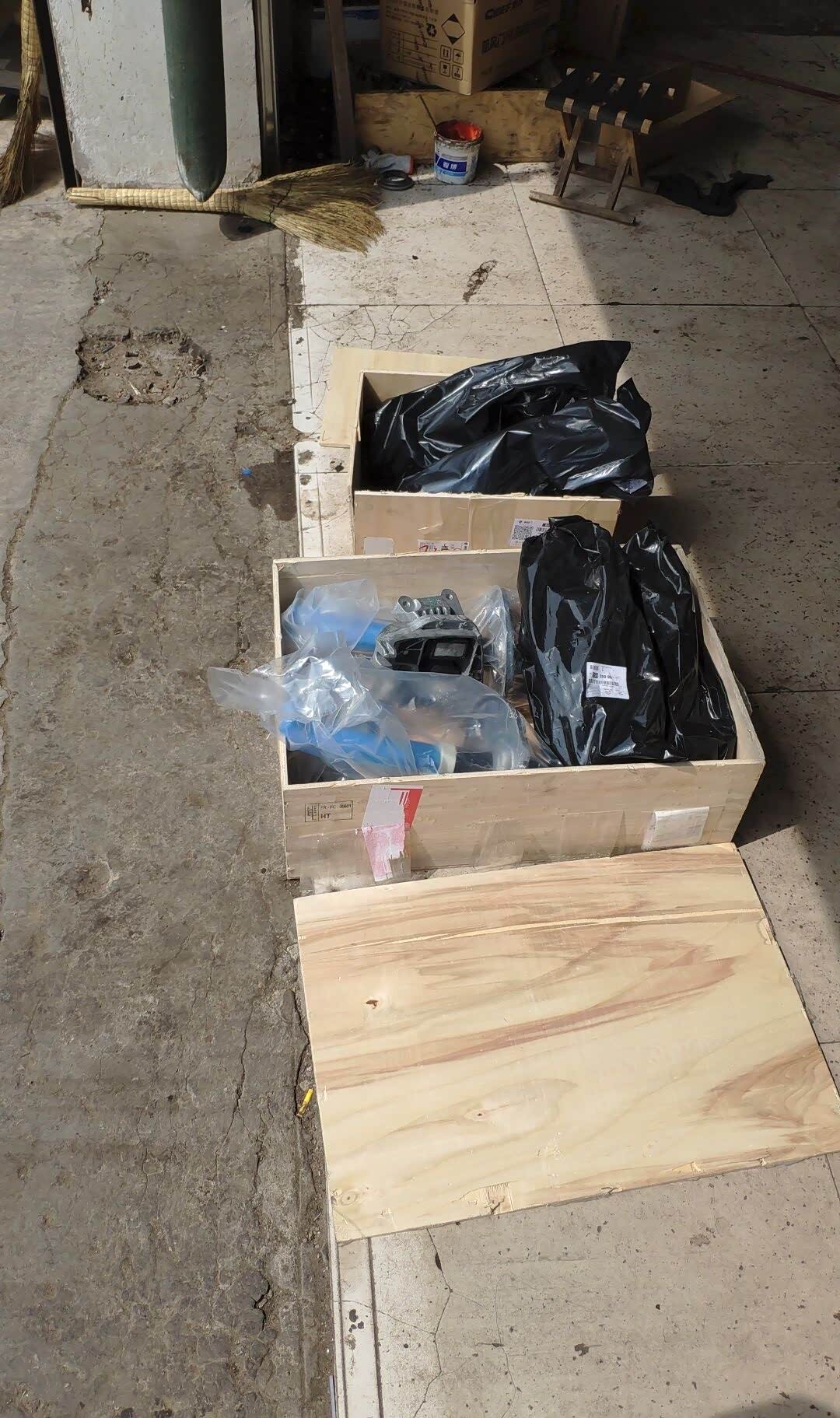

  下图,就是减震器到货的样子,
这是在专修等待安装的时候。
前后减震器均有KYB钢印。前减震法国制造。后减震器西班牙制造。

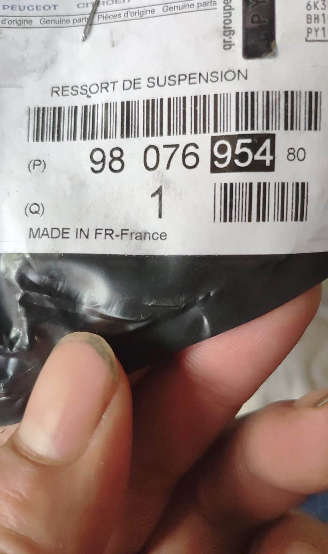

这个是后弹簧,西班牙制造
前弹簧,法国造。

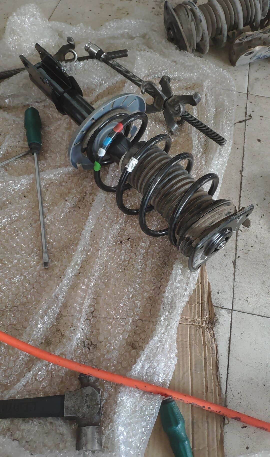

装好的前减震
在这里我要说一下,安装的师傅并不专业,没接触过这类的改装,大家注意弹簧的色点,前簧色点在下,后簧色点在上。一定要注意。

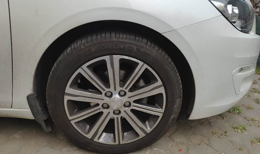

这是改完后前轮的高度

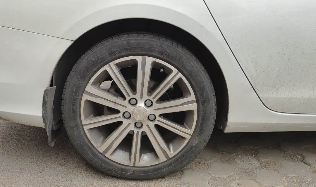

改装后后轮高度

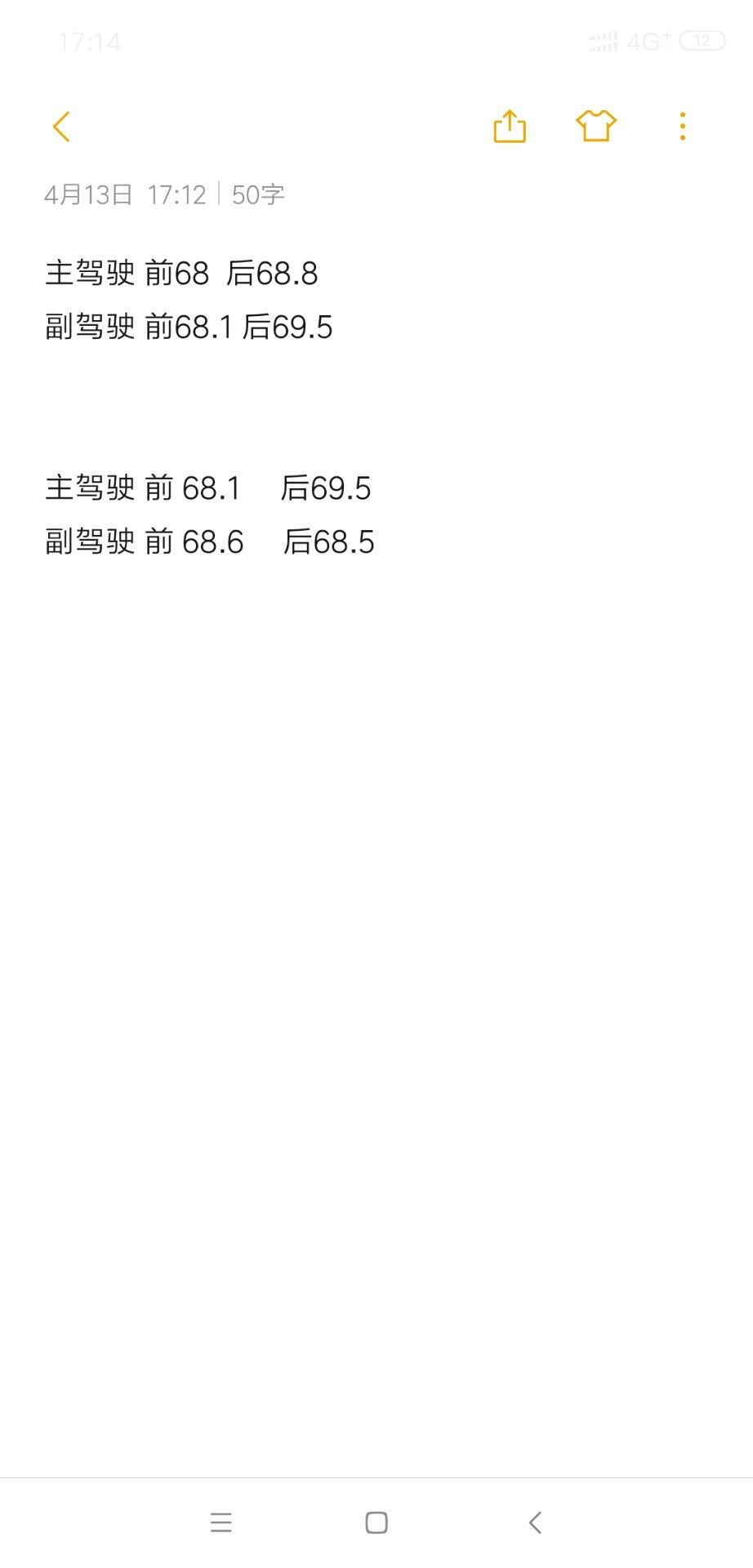

这是地面到轮眉的高度,上面是原车,下面是改装后,数据差别不大。
