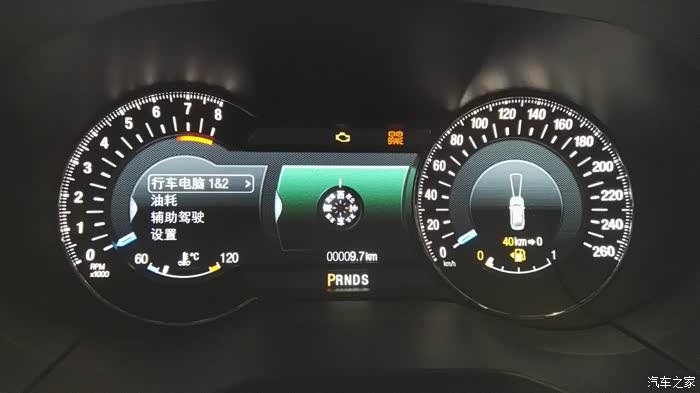

4月份在杭州提车时的留念,9.7公里!你说车子一直跑都那么新该多好啊!当时已经觉得这个仪表显示已经很炫了
原来的旧款仪表也是有数字速度显示的,但是一打开碰撞预警就不显示了,而且在显示速度的状态下碰撞预警是不能工作的!这是很大的一个Bug

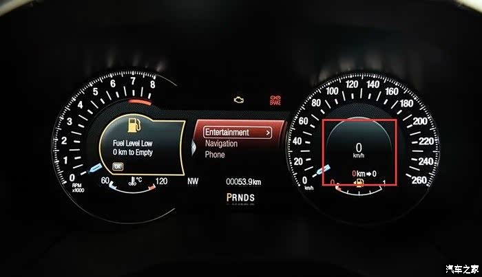

早几个月看到同学晒出来16款的仪表,而且是已经将交通标志识别功能已经给刷出来的状态!羡慕至极啊它跟旧款的显示主要差别是:1、中屏速度显示;2、中屏车外温度显示;3、交通标志识别显示

  2、中屏速度显示:锐界圆形仪表的速度刻度跟我原来的车有点不一样,它是短刻度对应速度数值的,我经常会看错(例如行车真实的速度应该是90的,然后我有时候会误以为是100),升级后将原来只能在右屏显示的数字速度转移到了中间屏幕上,数字更大,显示得更直观,不会看错而且有些所谓的豪华感!最重要的是可以显示数字速度的同时还不会影响碰撞预警的使用;

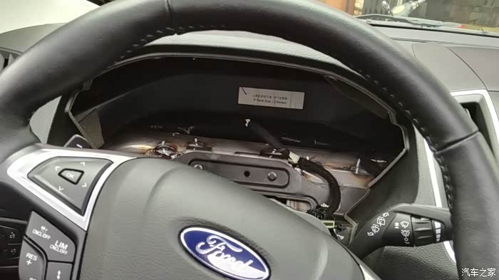

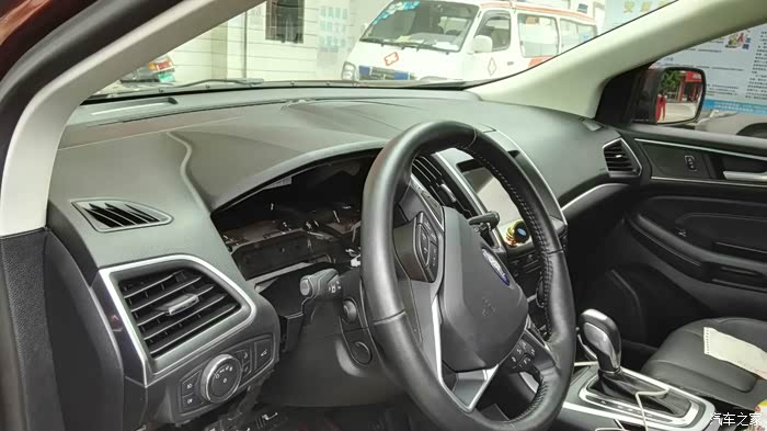

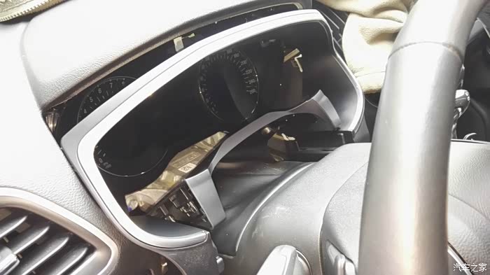

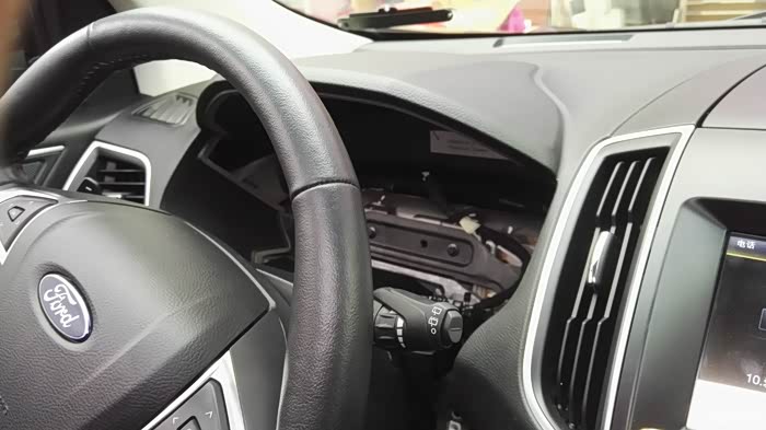

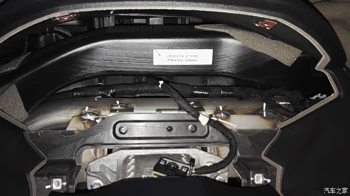

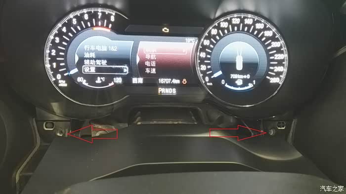

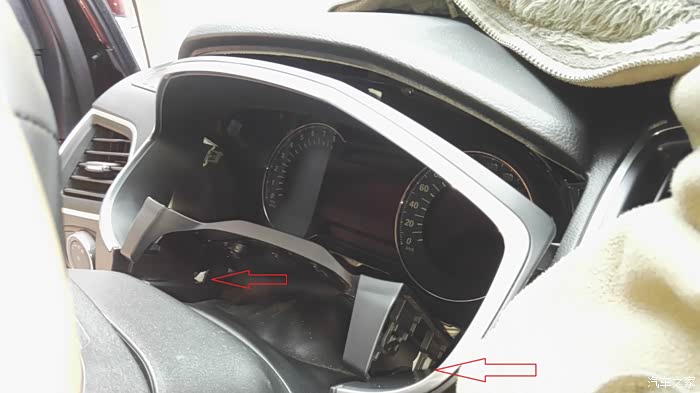

这是拆表后的状态,仪表盘那里就是一个大窟窿,裸奔的感觉就是清爽,因为你开多少时速你都是看不到的,即使开到200,估计感觉也是只有80而已小朋友不要模仿啊!
里面就是几根大钢管,还好没有明显的生锈
换一个角度再继续欣赏欣赏拆表后可以继续行驶,但是所有的报警声音都会消失,但是预碰撞系统还是可以正常工作的;另外就是拆表后大灯的照射水平会降低,所以不建议同学们在拆表后行驶

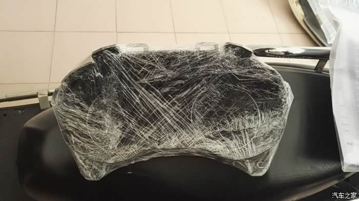

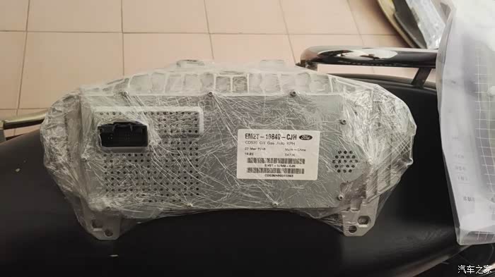

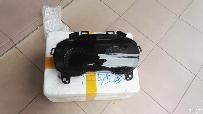

一周后,刷好的表回来了,包装还是我原来的包装,泡沫箱还是蛮坚固的。有点小兴奋
为了防止刮花,我原来给它包了好几层的保鲜膜
给我刷表的师傅也没有把保鲜膜撕掉,只是撕开了接口那一点,所以可以推断仪表升级就是只是升级软件而已,硬件是完全不用动的

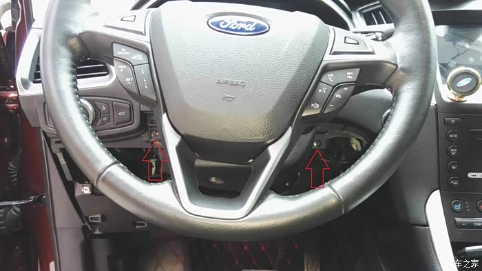

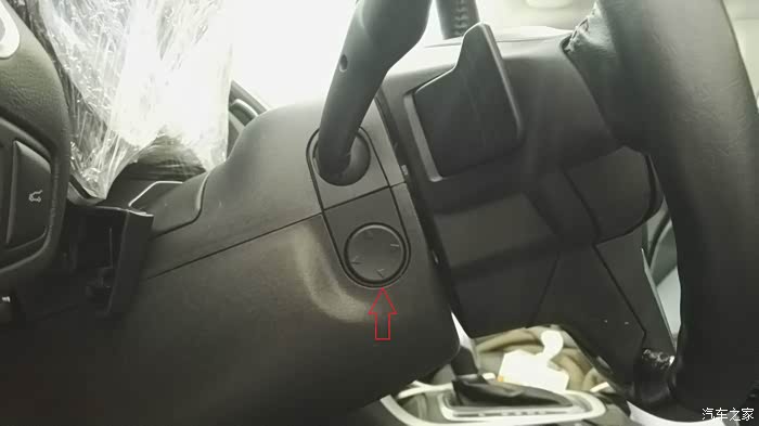

好了,装车。先把方向盘伸长到最大及最低的限度,否则仪表放不进去。电动调整的就是好,省力啊
方向盘伸到最大限度后就可以留出足够的操作空间了

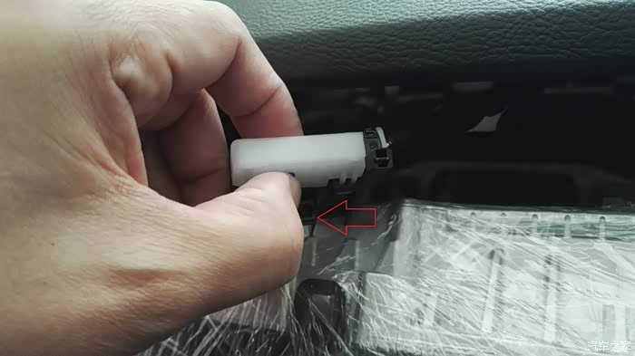

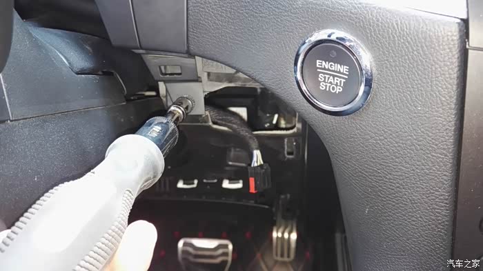

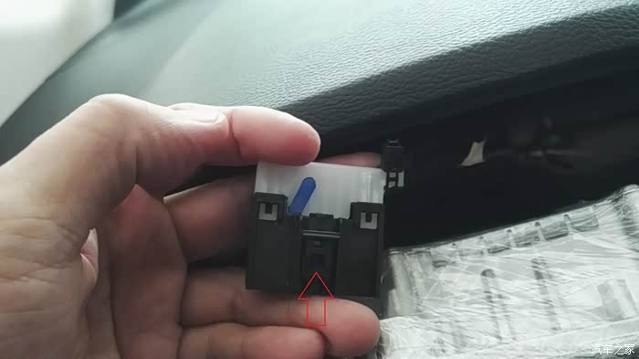

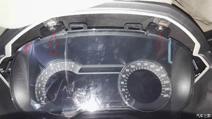

仪表除了四颗螺钉跟车体连接外就只是一根数据线了,非常简单
就是这个接头跟仪表的接口相连接,红箭头所指的是一个弹簧卡,用手指摁住就可以插入或拔出了
就像这样

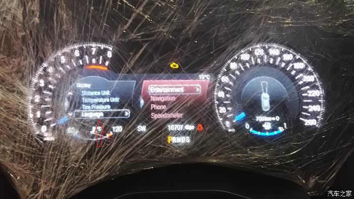

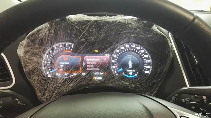

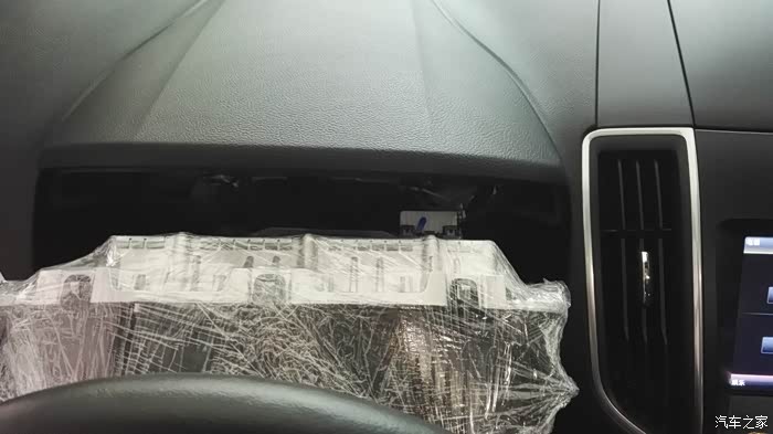

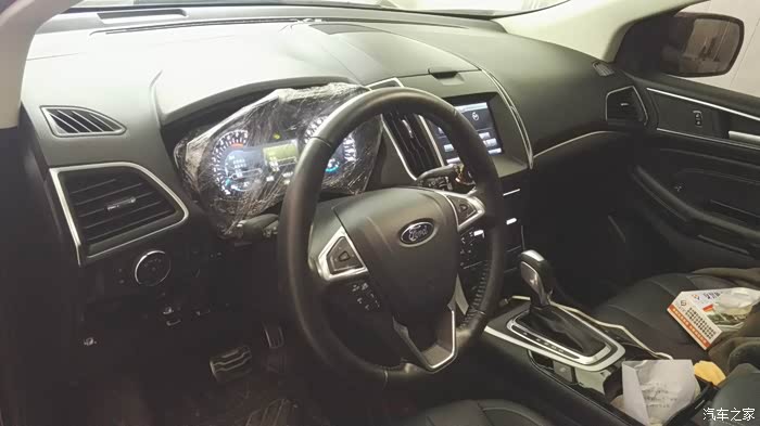

线头接好,然后稍微的把仪表放在洞口预防出现问题又要掰开一次;同样,为了防止刷表出现问题需要返刷,所以先不撕保护膜,通电试验一下是否显示正常

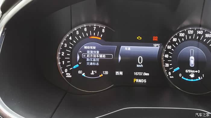

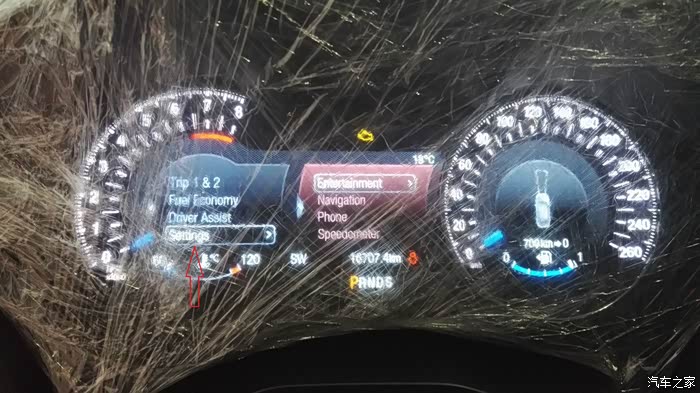

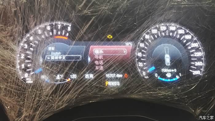

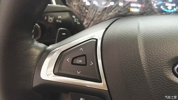

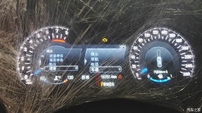

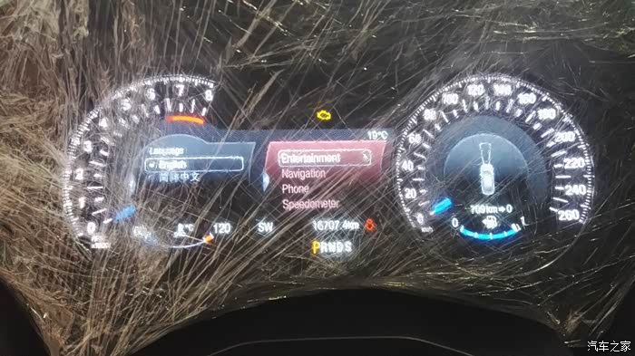

通电,显示为英文界面。熟悉、而又有点不一样的显示界面出现了在这个状态下,只是多了一个中屏温度显示。那怎么可以看到其他的功能呢?万恶的饮歌力士啊!TMD,小学没毕业就是愚昧啊!没文化就是冬菇啊!蓝瘦香菇啊!二十几个字母都懂,但是组合在一起...没办法!中英字典出马
左侧导航键加上中英字典一起出马
找到“设置”
语言
中文
还必须是简体的中文!转成中文后,终于感觉天又亮了

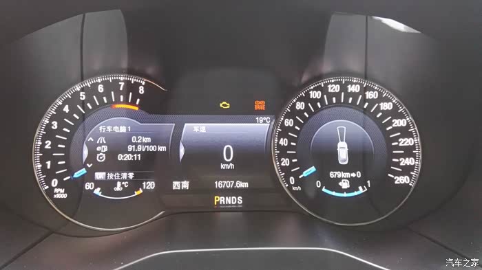

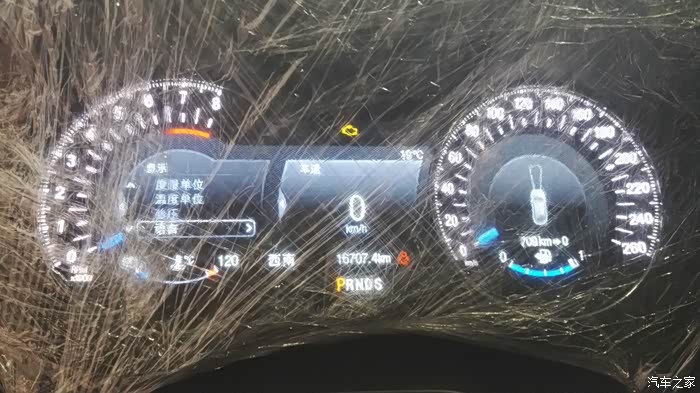

中屏上多出了一个“车速”选项
确定后马上显示数字时速。噢耶
测试后发现一切正常,那就正式回装吧

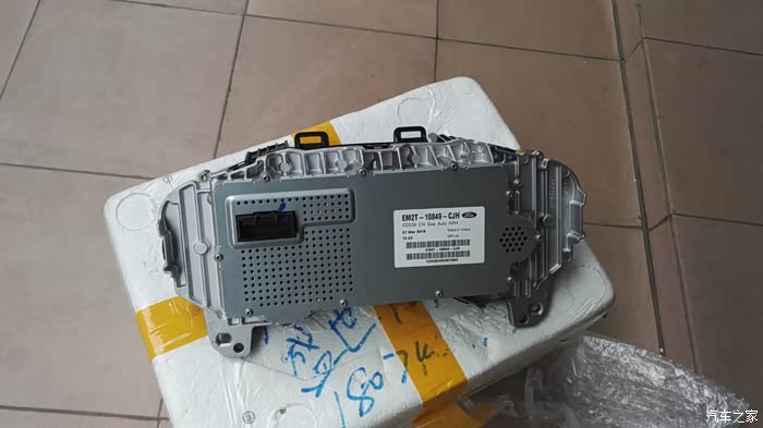

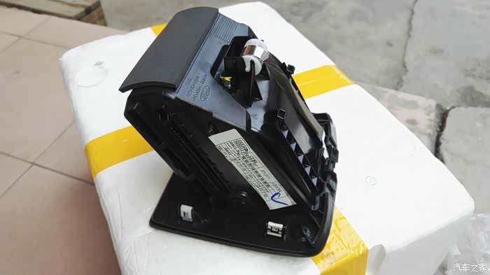

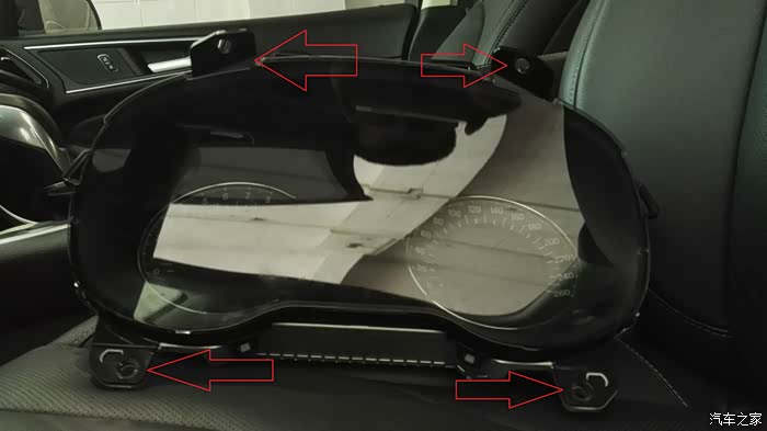

背面,做工还是可以的,应该是国产的东西

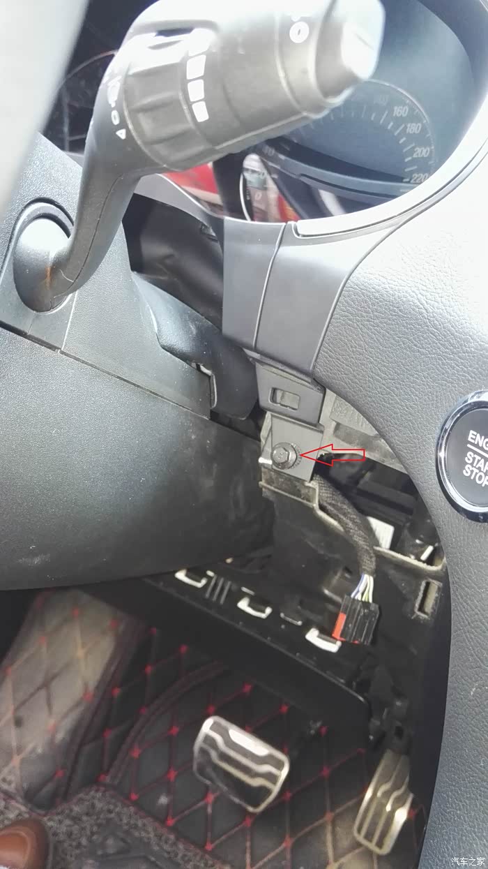

固定仪表的就是四个螺钉,上下各两个
仪表跟车体有两个定位锚的,对好位置后稍微用力就可以把仪表推回原位了,接着就是上紧螺丝了
上螺钉位

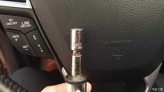

拆表和装表使用到的工具都是7毫米的内六角螺丝刀,余下的就是一个一字的螺丝刀还有就是手了,非常简单
就是这种

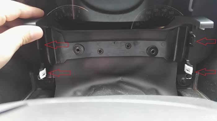

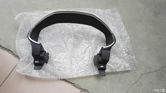

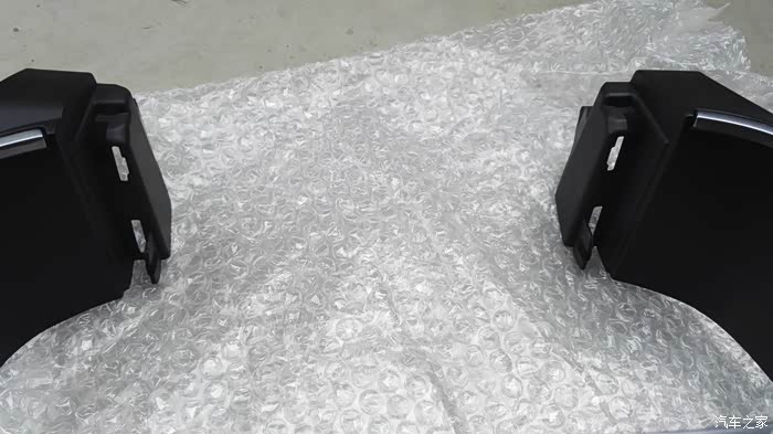

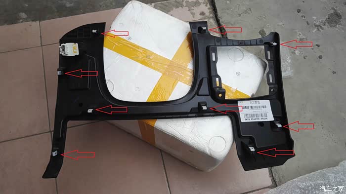

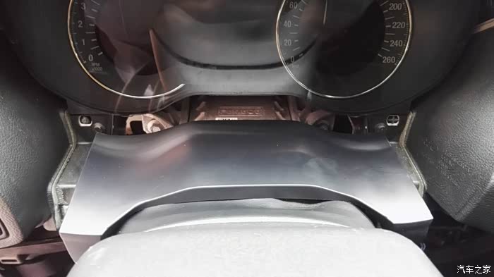

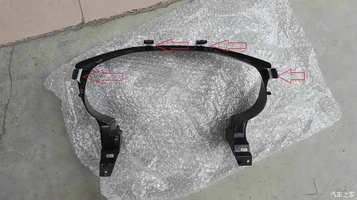

下面轮到回装这个仪表装饰边了,这个东西有点薄,拆装必须要小心
背面,有四个卡扣连接仪表台
他是安装在这个位置的
连接这个装饰框的还有一块面板,就是底下的那一块。
这块板子跟上面的装饰框连接后组成一个整体,他的下面是连着一块PU皮的
板子的底下有四个卡扣跟装饰框连接。下面连接的PU皮是确保方向盘柱移动的时候提供遮挡和保护的,不能单独拆下来。我刚刚拆的时候以为是可以拆掉的,废了好大劲都没拆下来,一怒之下差点就拿剪刀了
装饰框跟底板连接的四个卡位
底板的卡脚,哎!就这几个东西害我拆的时候费了好大的精力,因为刚刚开始的时候没注意到他们是可以拆开的,总以为是整体可以拿下来的
谁知道原来是这样子的!拿一个一字螺丝刀一下子就拆开了

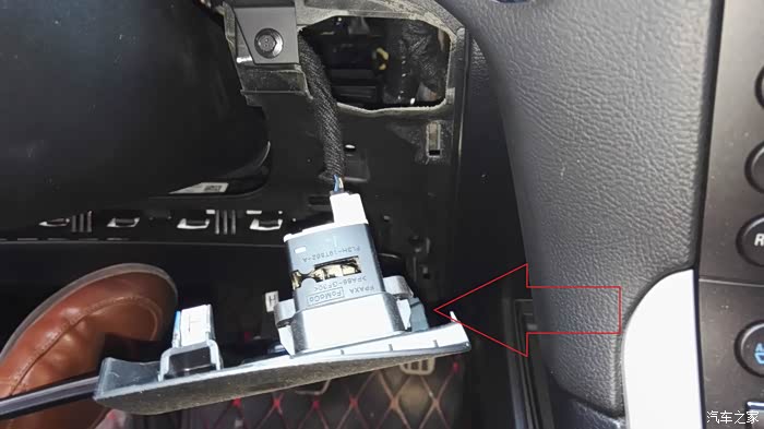

插头跟插座结合的状态,就像...

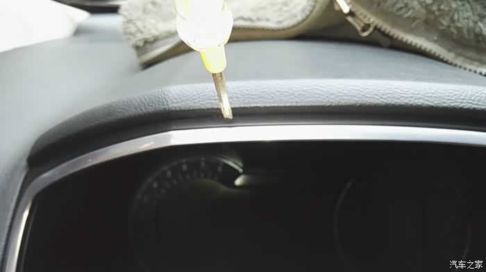

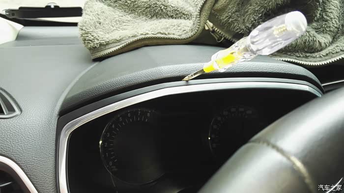

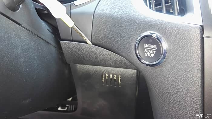

说一下拆这个框的方法:其实就是拿一个一字螺丝刀,按照装饰框的四个卡脚的位置拆进去,然后慢慢用力往外撬,记得要使用阴力啊,蛮干就完蛋了
同学们可能会担心螺丝刀会损坏装饰框和仪表台,其实是不会的,仪表台是软质的材料,装饰框是硬质的,只要螺丝刀没碰到那金属装饰条就OK了,不会留下什么影响的

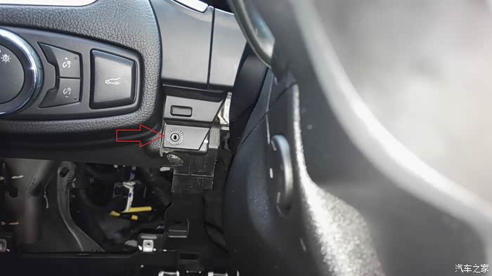

好了,装饰框和底板复位后就是拧紧两边各一个的螺丝了
看,箭头处,一边一个
左边的
右边的,简单,不用两分钟

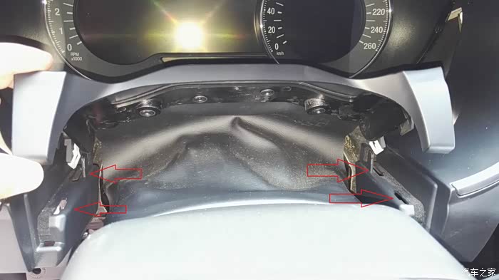

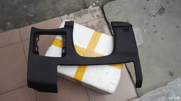

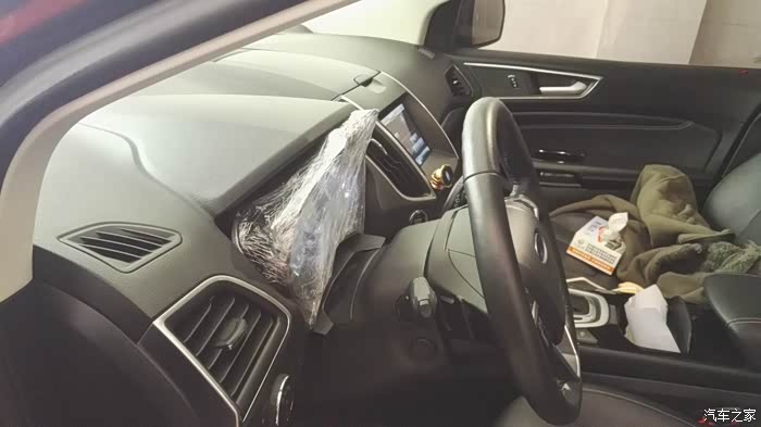

余下的就是回装这块转向柱周边的装饰板

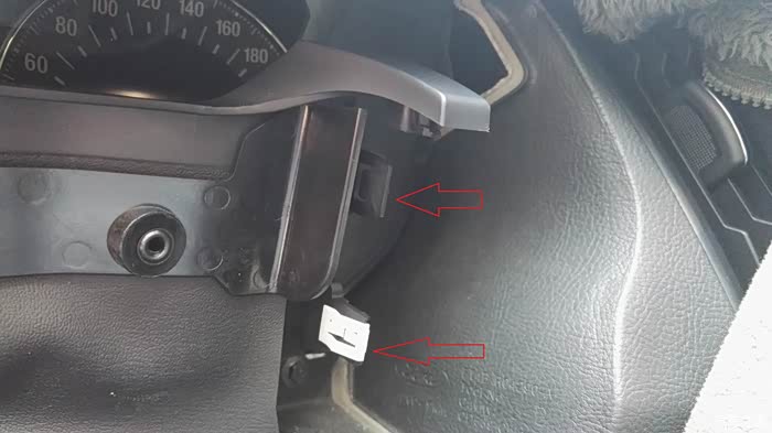

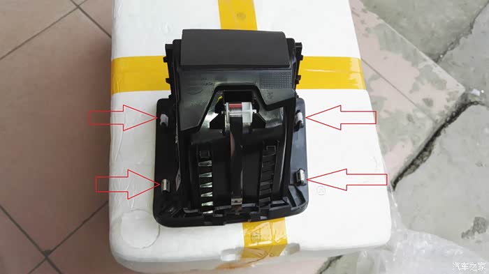

背后共9个卡扣,也是比较薄的一块东西,小心点就好
装饰板上面有个数据接头,里面有个小风扇的,目前不清楚起到什么作用,反正小心对位安装就可以了
装上去很简单的,就是几个卡扣对位,运气后如来神掌一拍就OK了。反过来拆的过程也是比较简单的,先从边缘开始,按照卡扣的位置慢慢用力撬就出来了,不会坏的

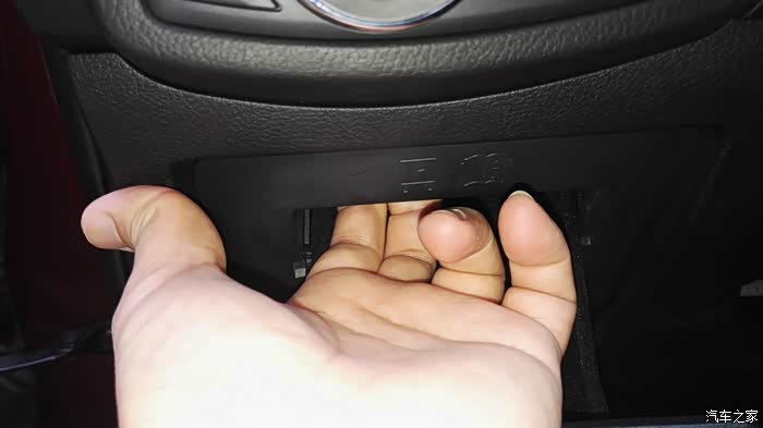

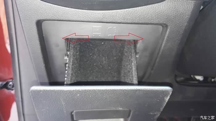

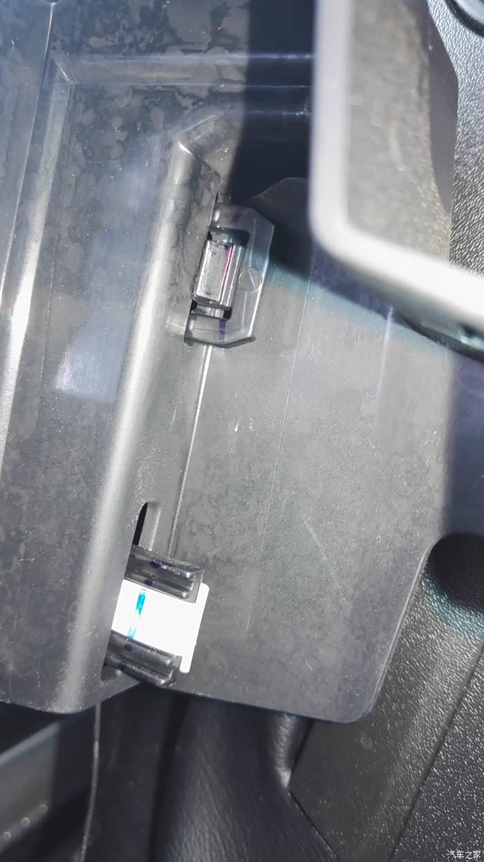

最后就是把小抽屉装回原来的位置,底下有条弹簧钢片的,拆装的时候一定不要暴力,否则掉下来就有点麻烦
也是四个卡扣
装的过程就不重复了,跟上面的一样。拆的话就是要对应四个角。
拆的手势就像这样,单手操作就可以。一个角一个角的对付,用大拇指顶住外框,其余的手指用力往外轻拉就出来了。就这样,装和拆的过程就是如此简单

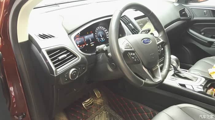

一切如旧,又或者是一切如新。看不出一丝痕迹

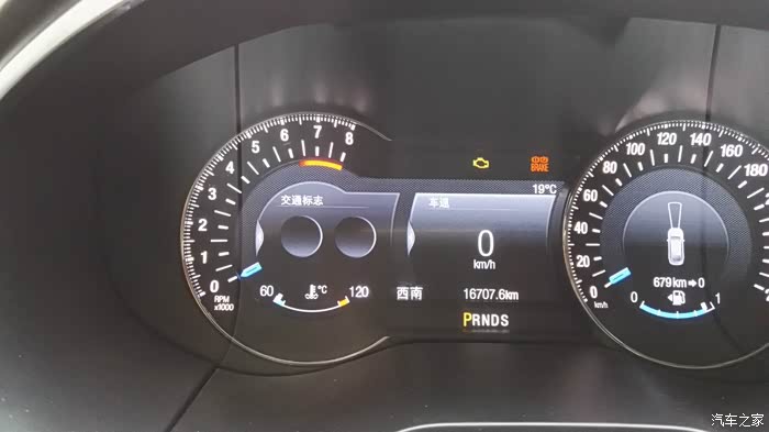

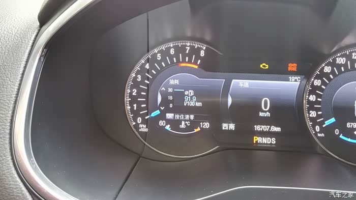

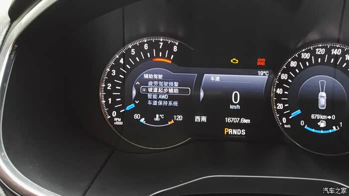

成功转型16款的显示界面,下面说说都刷出来了什么功能显示
中屏车外温度显示,这个有点用。

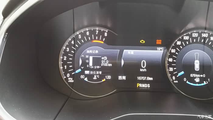

柱状图的瞬时油耗,其实就是图个新鲜,作用不大
24分钟内的油耗分布还是什么了,没研究过,反正从来不看

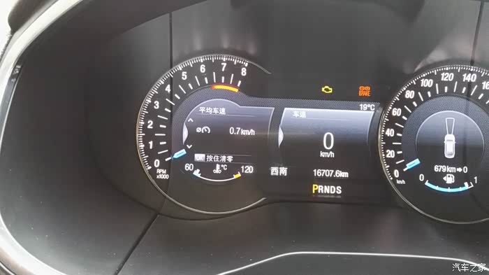

平均车速,貌似原来也有的吧
坡道起步辅助,其实这个原车就自带的功能,只不过是隐藏了起来而已,现在刷出来了也是不可勾选的。坡道起步辅助其实就是半坡起步状态下,锐界可以在松开刹车后自动保持两到三秒的时间原地不动,防止溜车
后方泊车辅助,这个也是原有的,隐藏了而已,意义不大

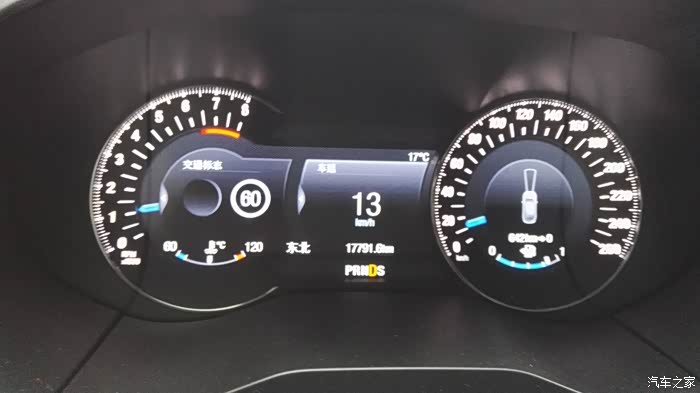

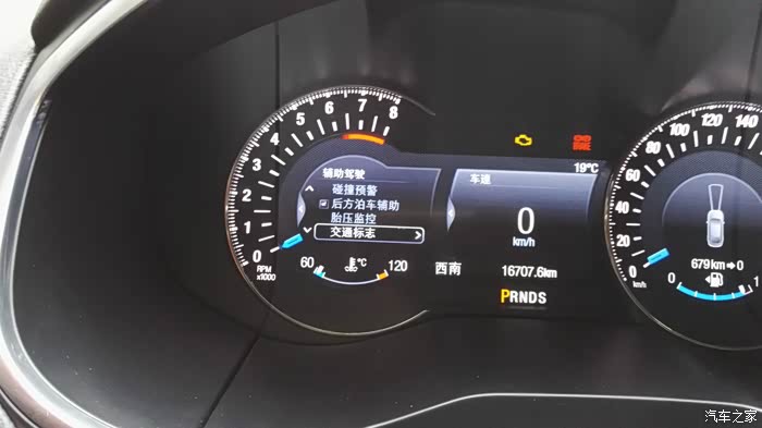

这个就是重点了:交通标志识别!
勾选后左侧屏幕出现两个圆圈,像之家同学发出来的帖子上描述的,行驶时探测到限速牌或者其他的标志时会自动在圆圈内显示出来。还有行驶在车载导航有记录的限速路段时,也会自动显示限速值
  好了,兴冲冲的开去试车,中屏的那个速度显示非常的直观,一目了然,而且显得很高大上,心里别提那个高兴了!于是又专门去找有悬挂交通标志的地方试试那个交通标志识别功能。

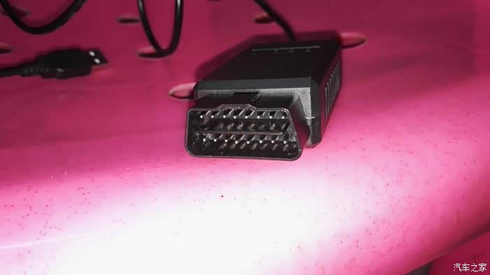

  不过还是要感谢这位大神的,他让我知道了有ELM327数据线这个刷表的必须工具。
  既然知道了ELM327线是必须的工具,那么就首先要买一根回来啊!于是在网上海淘一番,经过沟通,终于跟一位专门搞福特升级改造的老板联系上了,跟他要了一个下面的这根327线。这位老板非常的客气,沟通过程非常愉快,他刷过翼虎的交通标志识别,但是没刷过锐界的。在他个人认为,福特的应该都是差不多的,所以他承诺免费给我刷,刷不成功还可以把线退给他。这个人太好了
  本来有些犹豫的,毕竟这位没有弄过锐界的,万一刷坏了咋办?后来还是觉得这个老板靠谱,本着互相学习的态度,那就跟他合作了一次
  可惜的是,锐界跟翼虎的模块真的是不一样的,所以当然也就再次失败了。但最后还是非常感谢那位老板,当然那根线我也没有退给他,几十块钱的东西用不了就算了吧,当做是支持一下那位老板吧!
  没想到,最后这跟327线还真的派上了用场

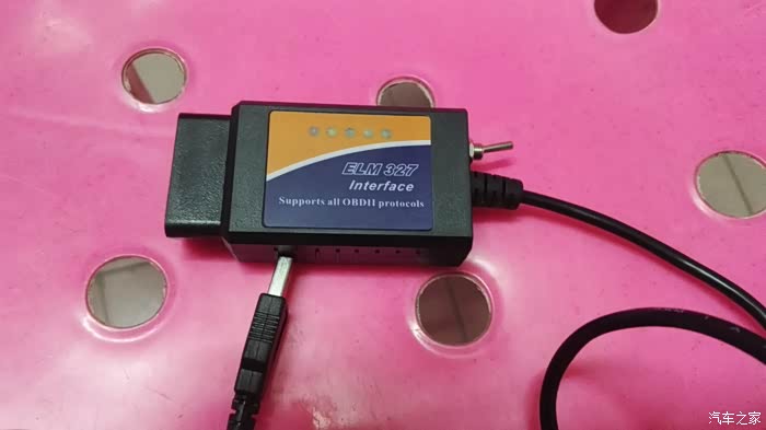

这个就是刷表用的ELM327数据线,带切换开关的
一端接电脑的USB,一端连接汽车的OBD端口,两端连好后通过电脑上的福特FORScan软件读取或者修改汽车的数据

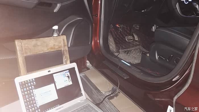

  我加了一个微信群,里面有几百号兄弟呢!全国各地的!每天大家就在里面交流用车的心得体会,很窝心的一个群!偶然中知道一位车友也搞了这个交通标志识别,然后私下交流,竟然发现还是同行呢这家伙还改了远程启动(可以远程启动发动机、远程开启空调)
  初步沟通后,这位车友答应帮我远程刷表,把交通标志识别这个功能给刷出来

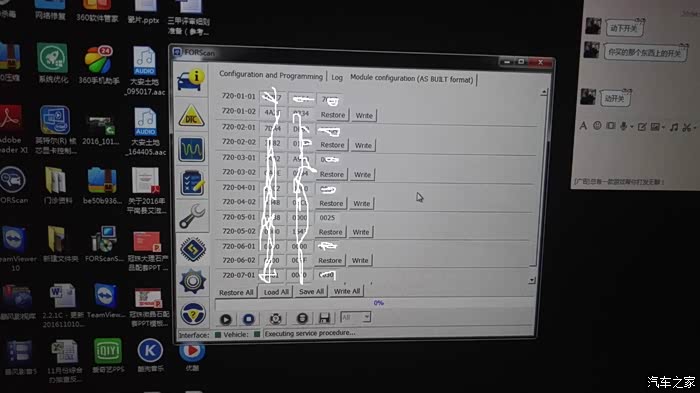

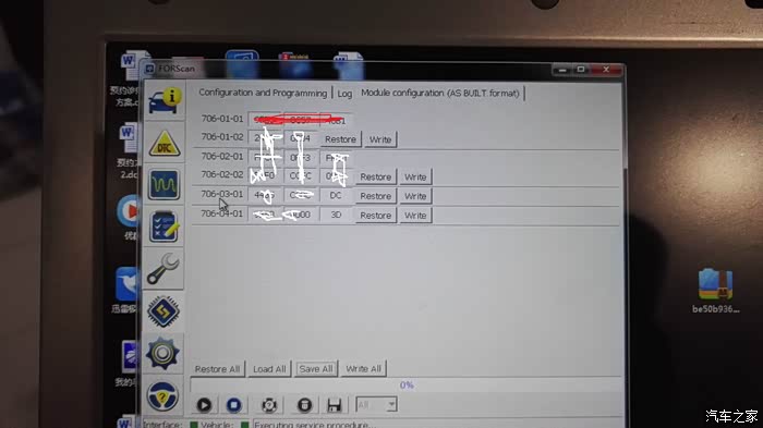

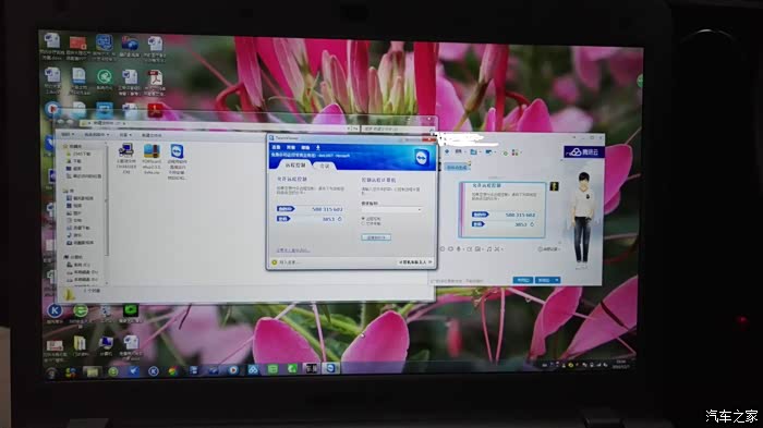

万事俱备,该有的条件都有了,那就开始开工吧!WIFI、笔记本电脑、327线、锐界,当然了缺不了悦人无数这货还有远程提供协助的车友同志刷表的场景就如图片所示,车库中搬张板凳就开工了
电脑端显示内容:必须使用到的就是一个远程协助软件、一个福特的FORScan软件
黑进锐界的核心后,就可以显示这一大堆的看不懂的数字,也就是锐界行车必须的各种参数了
受产权保护,参数自动隐藏

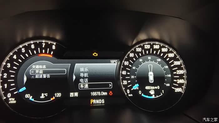

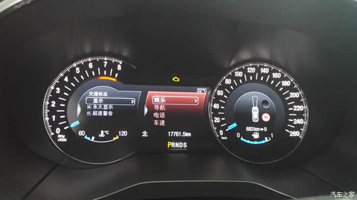

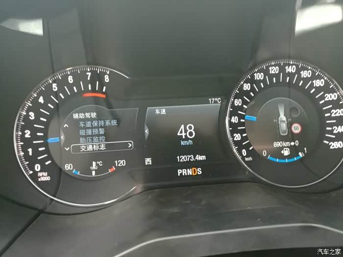

一番努力后,仪表自动重启,左屏的菜单选项中终于出现了交通标志的选项,并且可以勾选了
选择确定后右屏中终于出现了期待了很久的交通标志识别的两个小圆圈保存相应的数据后,路试一切正常!感谢CCTV!感谢党!感谢提供协助的车友!

  当系统识别出交通标志,它会在那两个小圆圈上显示。
该系统显示的是识别交通标志后的四个阶段,如下所示:
  新识别的交通标志将以彩色状态显示于小圆圈中,并比已在显示状态中的其他的交通标志亮;
  在系统预定时间内,显示常亮,如行车违反识别出来的交通标志,那么相对的标志会频繁闪亮,系统伴一声蜂鸣警报;
  行驶一定的预定距离后,彩色的图标将显示为灰色;
  再经过一个系统预定距离后,图标将被删除。

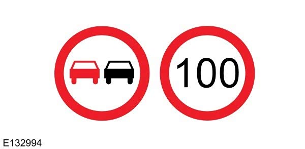

  另外屏幕显示的限速值或者其他的标志,当导航系统中有预存的,即便前向传感器没有扫描到相应的标志,小圆圈也会自动显示相应的交通标志。
这个就是经过一段时间后,限速值的图标会自动转为灰色显示,再过一段时间,图标就会自动消失,直到扫描到新的交通标志。这一点是我比较不满意的一点!如果这个限速值可以一直显示,直到扫描到新的一个限速标志时候再修改那就更合适我了!小遗憾!
左侧的图标为禁止超车的标志;右侧的为限速100公里的标志
但是这一堆标志,目前系统无法识别,估计美国鬼子的路牌跟我们国家的不太一样,所以水土不服
