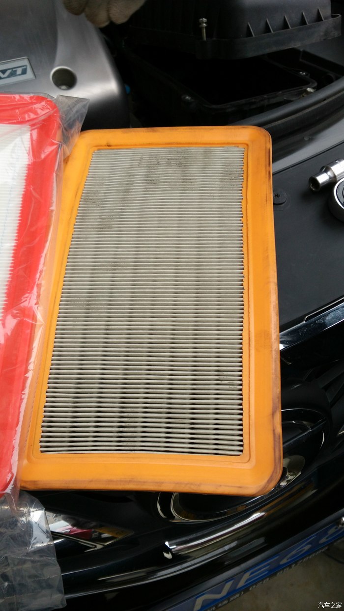

            准备更换空气滤芯
原来用的海业的貌似短了一点。。这次买的刚合适。30元
