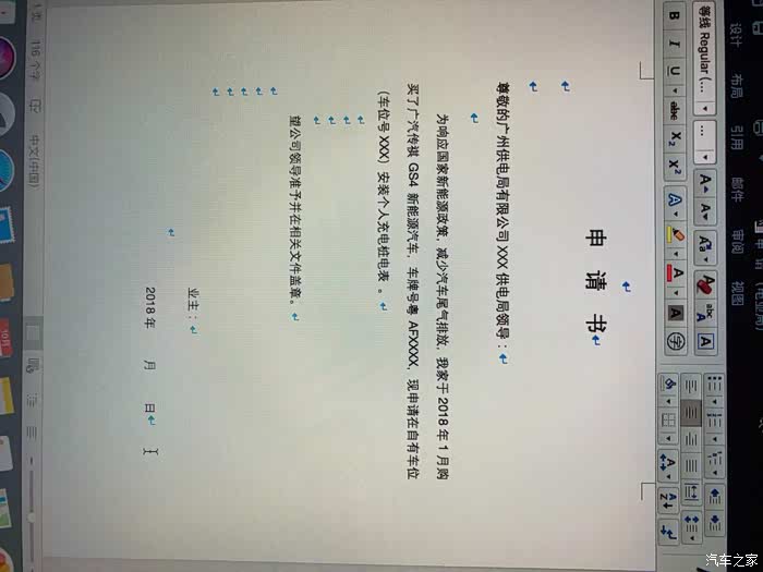

申请书也是要有的,我是这个格式的,套用应该就可以的

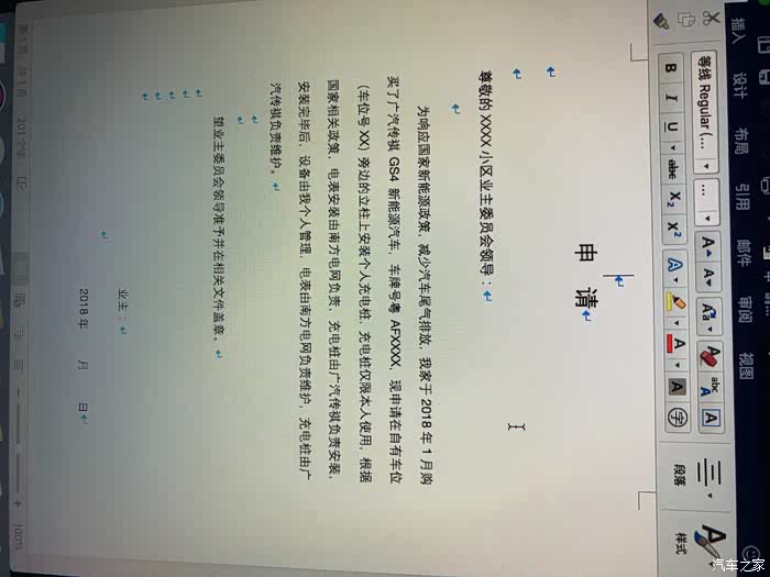

有业委会或者物业公司的小区,也要有申请,格式这样就OK

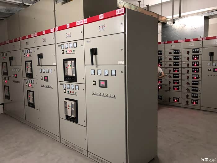

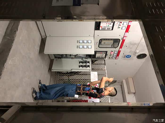

小区的地下电房,我是看不懂这些
第一次见这么大的闸刀
施工方拍照,确认地址,这个总电房厉害了,电子钥匙,只有供电局可以打开的门,物业都没有钥匙的

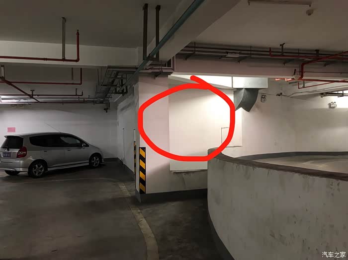

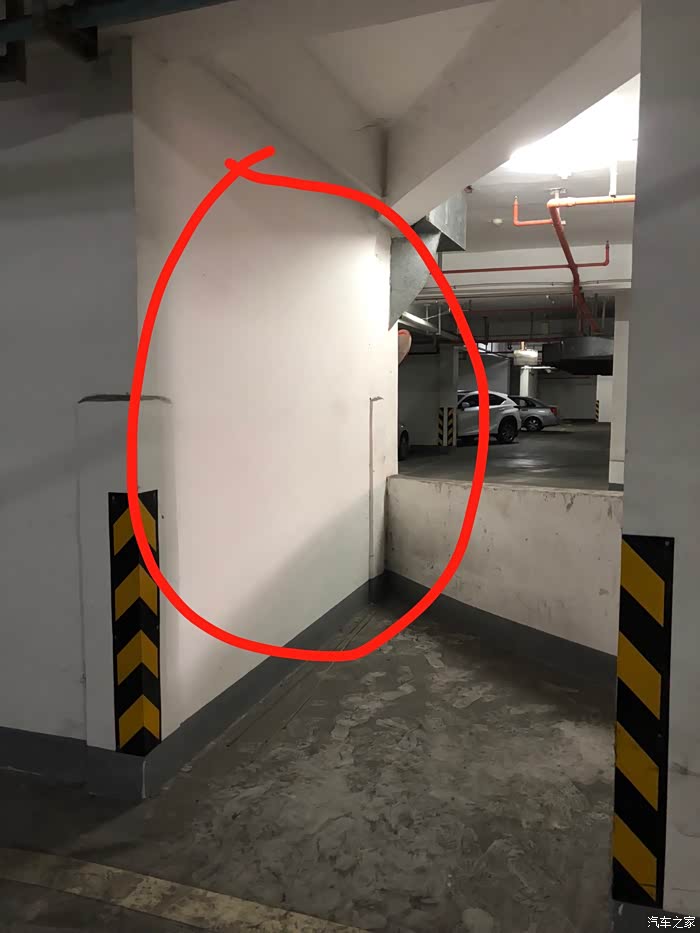

本来电表是要装在我车位旁边的,大概这个位置,后来发生了些变故,我和勘察人员多聊了几句,我说以后大家都要换新能源的车,我这里以后装不了几个电表啊,(嗯,就是多了这句嘴,让我又多等了1个多月)结果这哥们就和供电局沟通了下,说拉个总线,以后也方便其他人装电桩,以后供电局施工也方便了
然后重新选了位置
就是这个拐角,谁家车位也不需要占用,不影响任何人,但是,但是,物业和业委会不同意了,说位置换了,要重新申请,批准了才可以,这一等,又是快半个月,好在最后批下来了,感谢物业,感谢业委会,以后这小区车主,你们就感谢我帮你们扫清了这么多障碍吧,你们省了多少事啊!!!!!

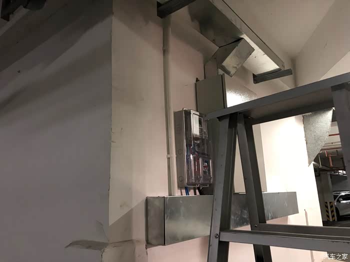

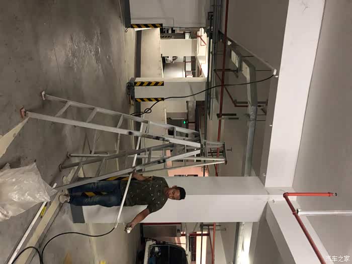

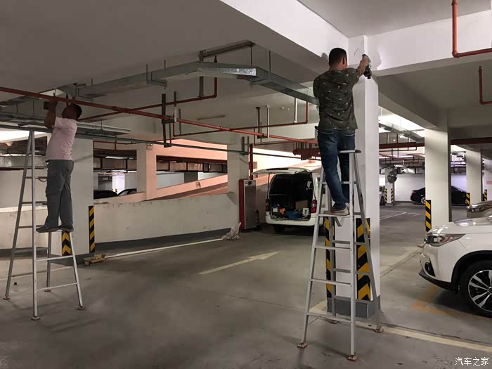

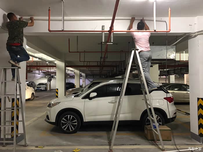

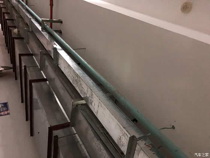

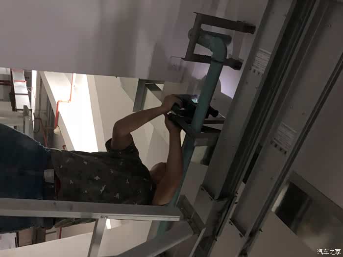

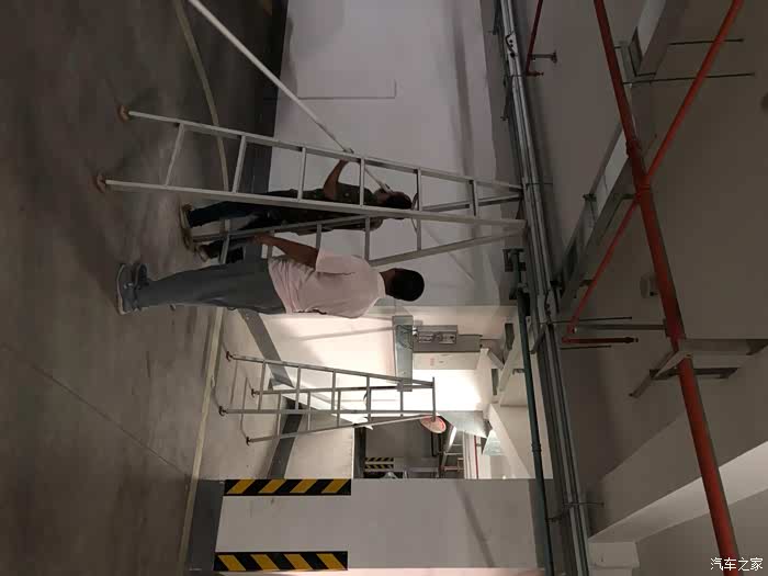

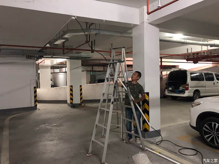

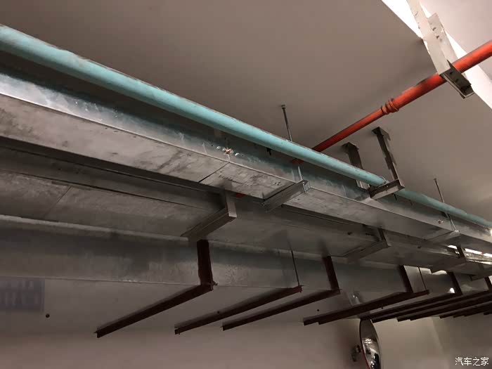

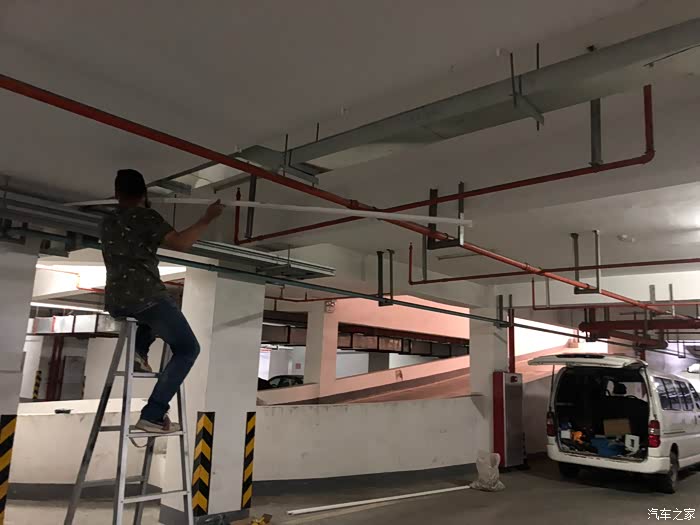

嗯,然后施工队的小哥们就来装了这个桥架,图里最新最高的那个桥架,施工了2天,大概有70,80米
施工质量杠杠的!!!给供电局点赞,给小哥们点赞!!!

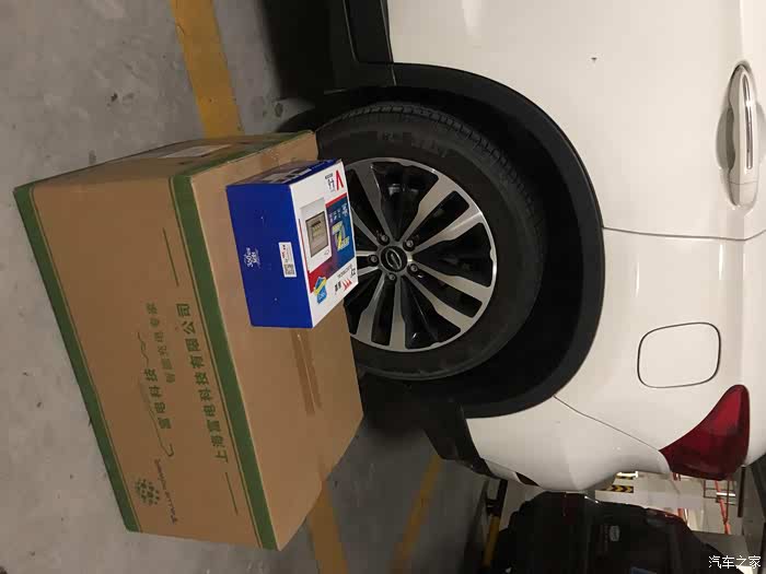

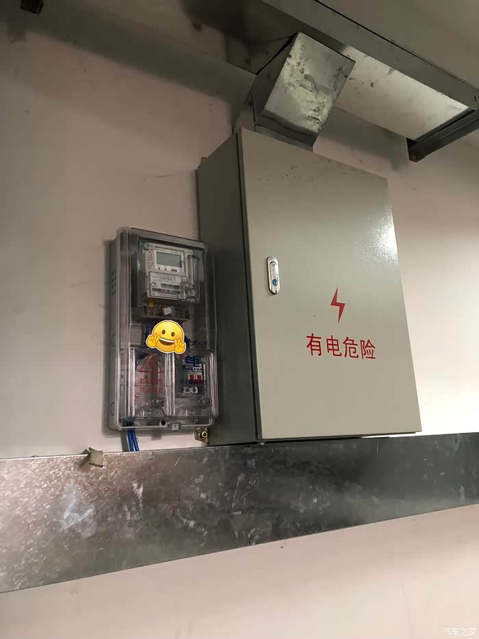

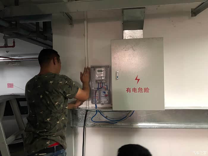

然后隔了一天,电表也装上墙了,第一阶段告于段落(供电局的工作到这里就结束了)
然后联系了销售给我安装充电桩的小哥,约了时间,电表上墙后的第3天,过来安装充电桩

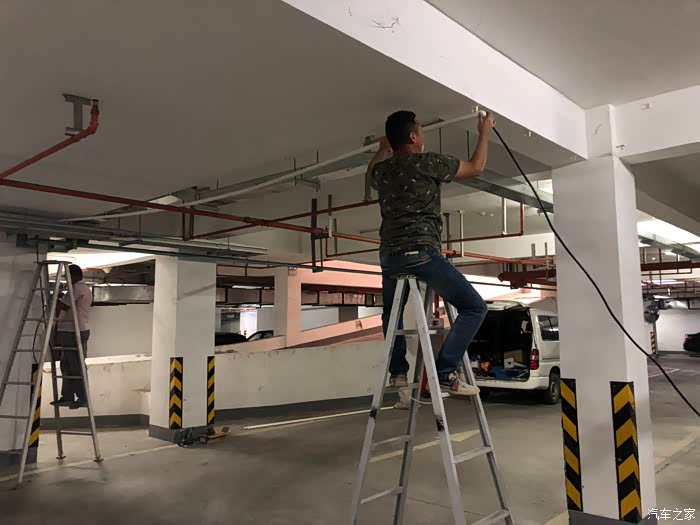

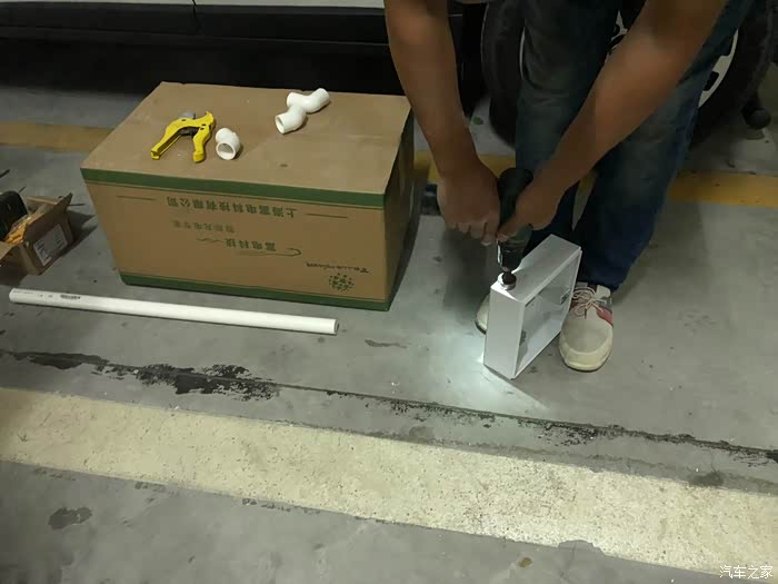

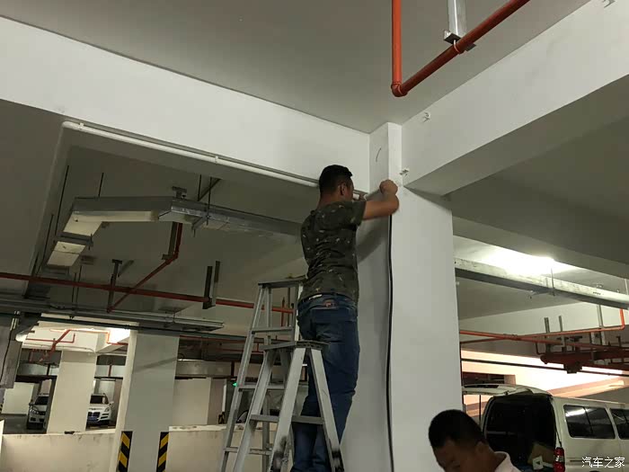

先要在墙上打孔,装卡子,一个钻孔一个安装卡子
然后就是装管,规定线材必须装在管子里,不能外露
把管子卡在刚才的卡子里

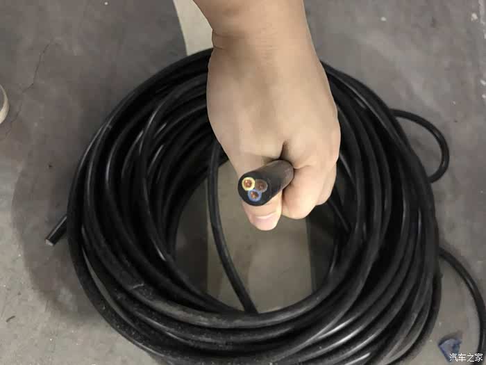

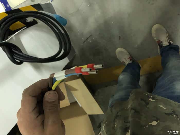

线材是6平方的,很粗,大家安装的时候也要看清楚,别给忽悠了
电表这里也要走下面的线盒
线材穿进管子里
这个拐角弯头很多,不过小哥技术娴熟,几分钟搞定了
弯头手工量了几下,就搞定了

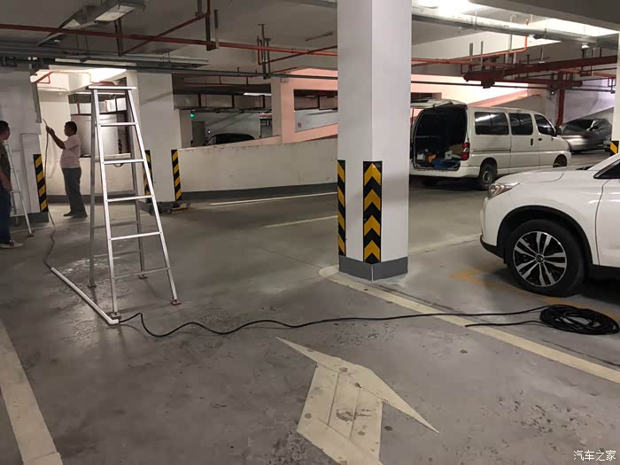

一边穿线材,一边把管子卡上去
就这里,4个弯头吧
这走位66666的
管线一点点接近我的车位了~~~~

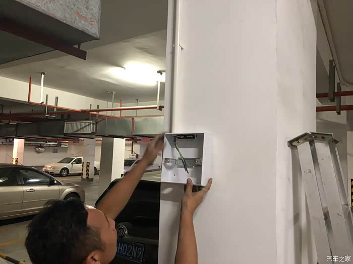

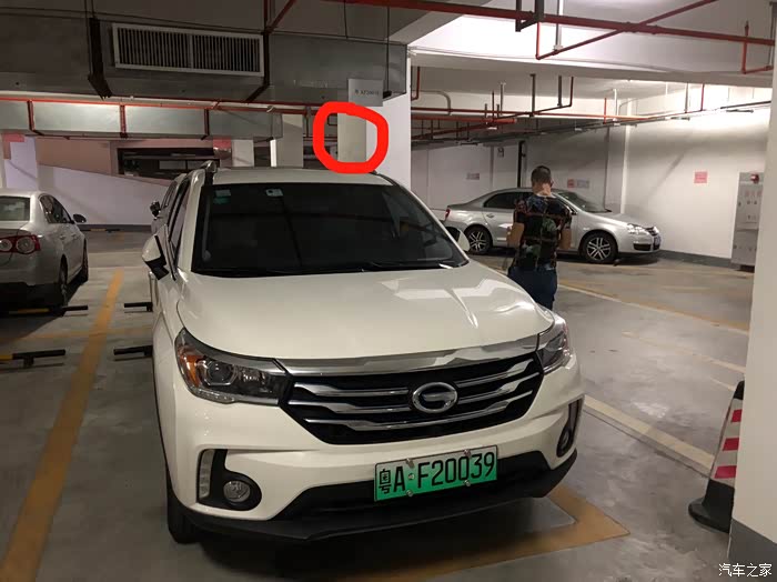

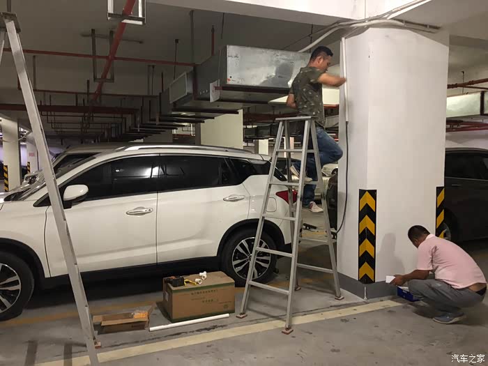

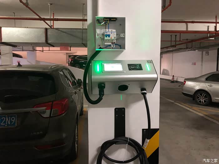

电桩是要安装在这个柱子上的,不妨碍其他人,充电也方便,因为充电口刚好在车位驾驶室这一边

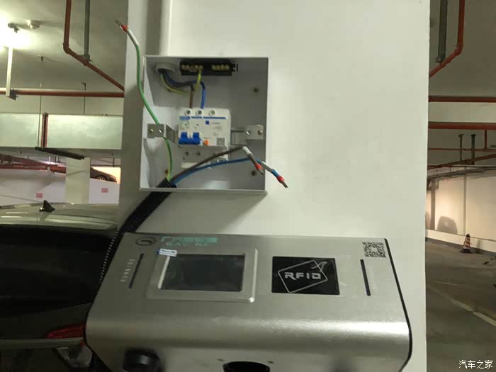

空气开关+充电桩
另一个小哥已经把这边的线接好了(断电状态)

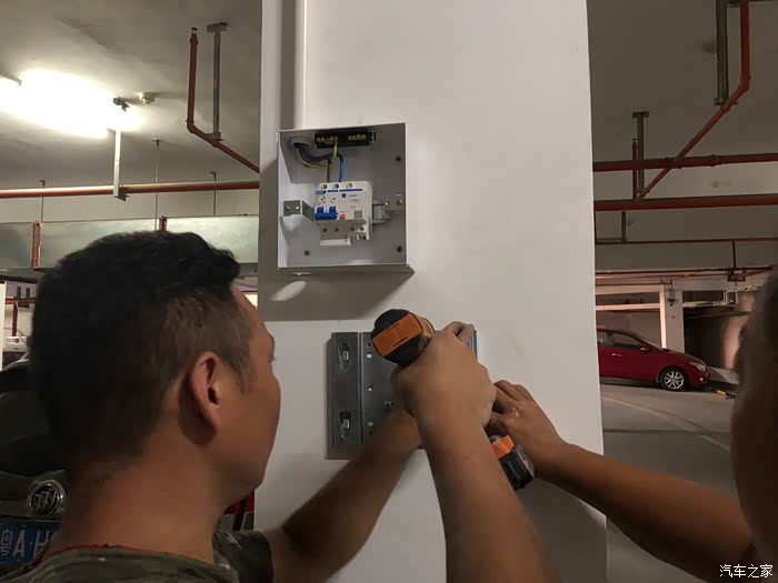

车位这边装空气开关

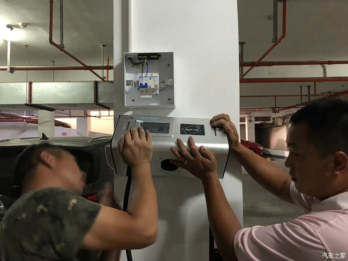

上墙
充电桩支架
电桩上墙了
小哥说我用的是新做的电桩,电桩的线已经是现成的了,不像之前,他们要单独接线
现成的线,直接插进去,螺丝拧紧就可以了,方便施工
线材的支架

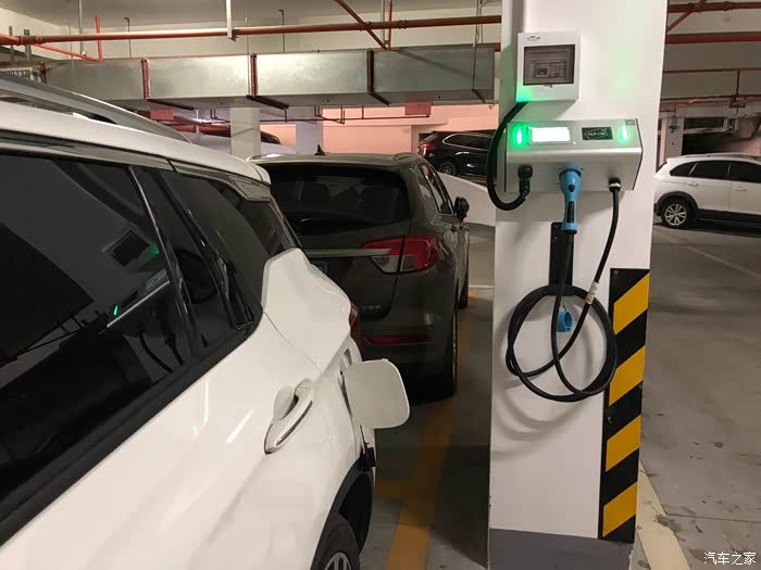

通电,测试,绿灯亮了,妥妥的,就是左边这个黑线,真的是丑啊,这设计真的要修改下,左边侧面出来也好的底部出来,这样折上去,丑就一个字!!!!
空气开关盖板扣上就完工了,然后会有个施工完成的单子需要签名,还要我站在电桩旁边合影,施工的小哥也要单独和电桩合影

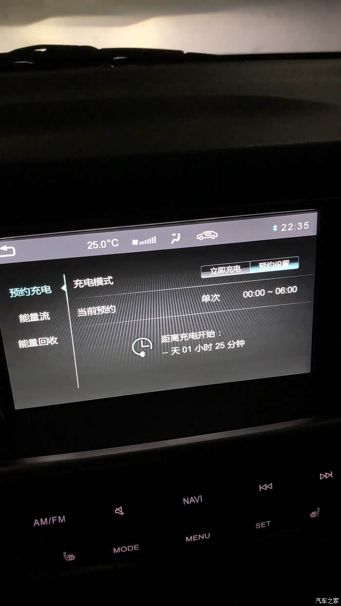

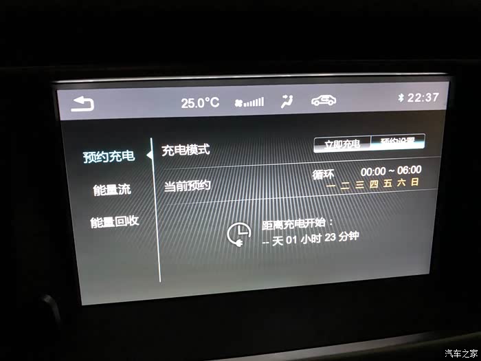

车子可以设置预约充电,为什么要预约?之前申请的是分时计价电表,所以为了晚上3毛钱的电,必须预约啊亲,算下来,一公里5分钱,必须预约晚上0点以后充电啊
选立即充电呢,就是只要刷了卡,插上充电枪就可以充电了,预约的话,有两种,单次预约和循环,很好理解,单次就是预约一次,循环就是每周1到周日,每天都是设定的那个时间充电,我设置了循环,每次晚上00:00开始充电,不过我现在改成了00:15,我怕电表和我车子的时间有误差

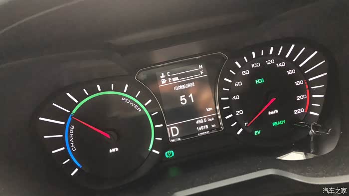

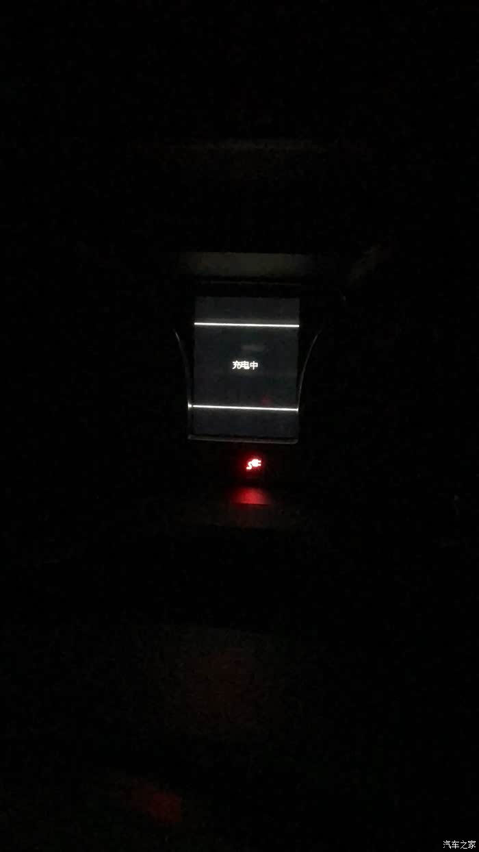

这个是我刚装好电桩就迫不及待的开始充电,不要预约,快一年了,第四次充电啊,太不容易了!!!!!从这以后,我还没加过油,差不多1个多星期了

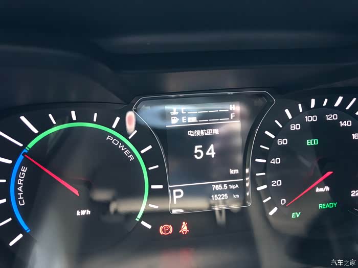

刚充电那天的里程,458.5公里,油只有最后一大格(本来是要去加油的)
到今天早上刚拍的里程,765.5公里,然后这里看一下电续航里程,还剩54公里,我过来的路程是差不多快10公里,等于我用了4公里的纯电续航,跑了快10公里,不知道是表显搞笑了,还是回电了?(这里特别说明下,这几天开的感觉是电续航里程高于55公里,貌似能量回收是自动关闭的,不知道其他车友是怎么样的)
地图显示的是9.5公里的路程,期间有红绿灯,上下坡,从装了电桩开始,跑了307公里,电费应该是不到20元,所以看到油价涨了,我还不是很慌,哈哈哈哈哈哈哈

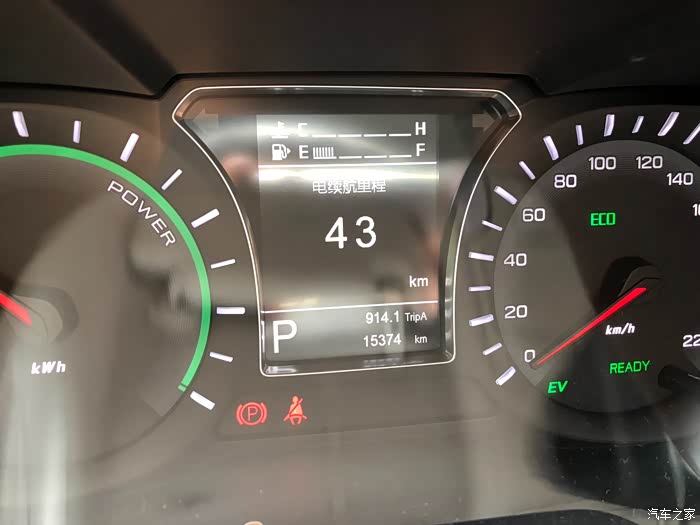

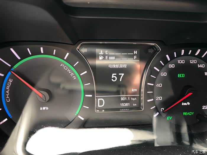

对,这么多天没有加过油,第一次充电的时候,里程是458.5公里,现在901了
但是比较奇葩的是,电量下降的时候,油表居然也少了一小格,发动机都没有启动啊

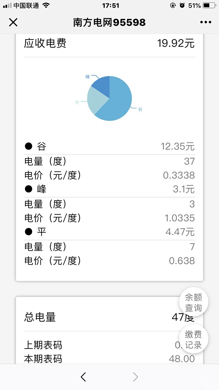

嗯,跑的这些公里数,电费交了差不多20元,因为我都是晚上充电,电费是3毛一度,新能源普及别把电费搞上去了,哈哈哈哈哈
