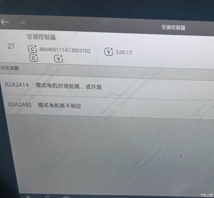

清明节的时候,天气热了,想着开空调凉快凉快,没想到没有冷气出来,以为是没有雪种了,以前也有过这种情况,空调有点小漏,一年要加一次,所以自己买了雪种和工具自己加,这次也打算自己加,
没想到,加了雪种也不凉,还发现控制出风口吹玻璃吹脚也控制不了啦,就准备去途虎维修,早上把车丢给途虎,没想到下午途虎说修不了新能源车,白白浪费我的时间和打车来回的钱,没办法,去4s店修吧。

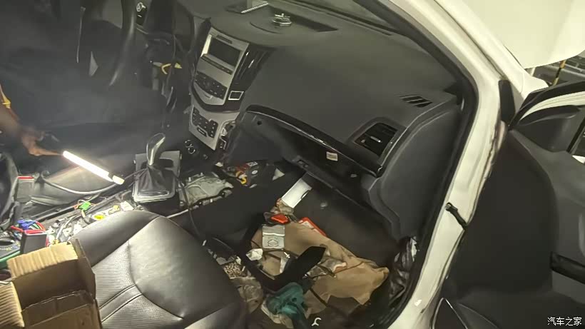

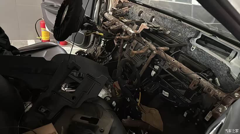

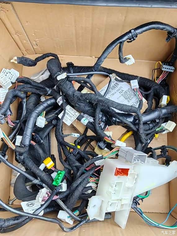

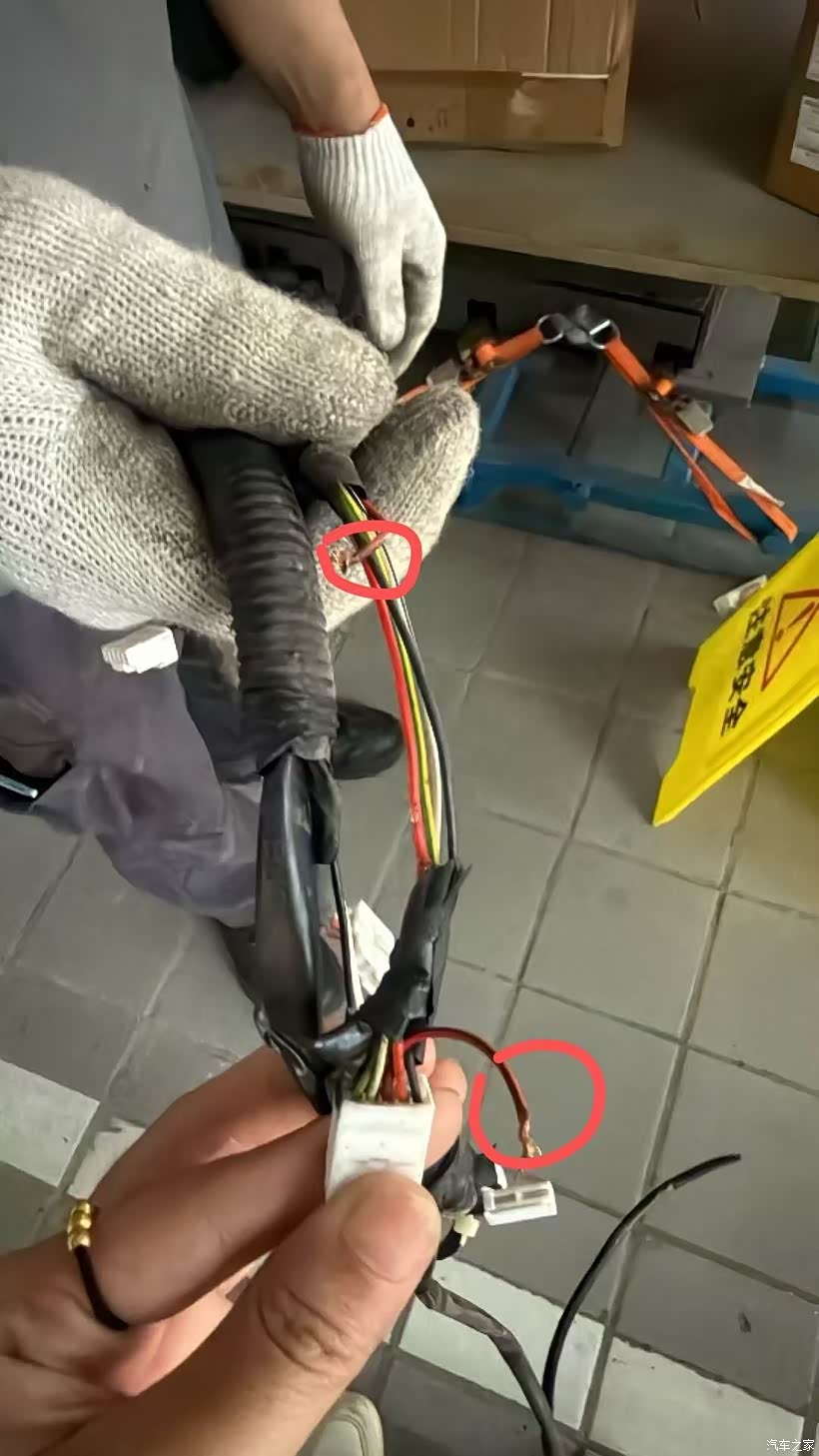

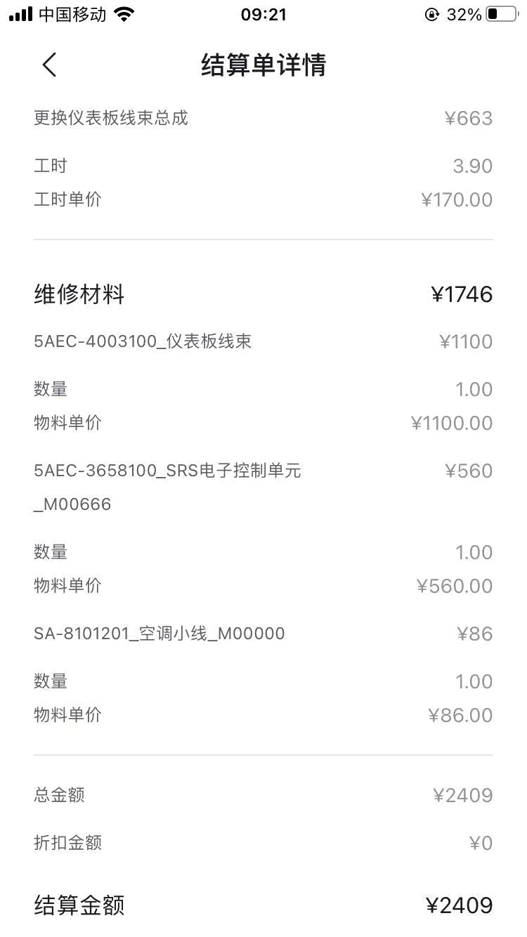

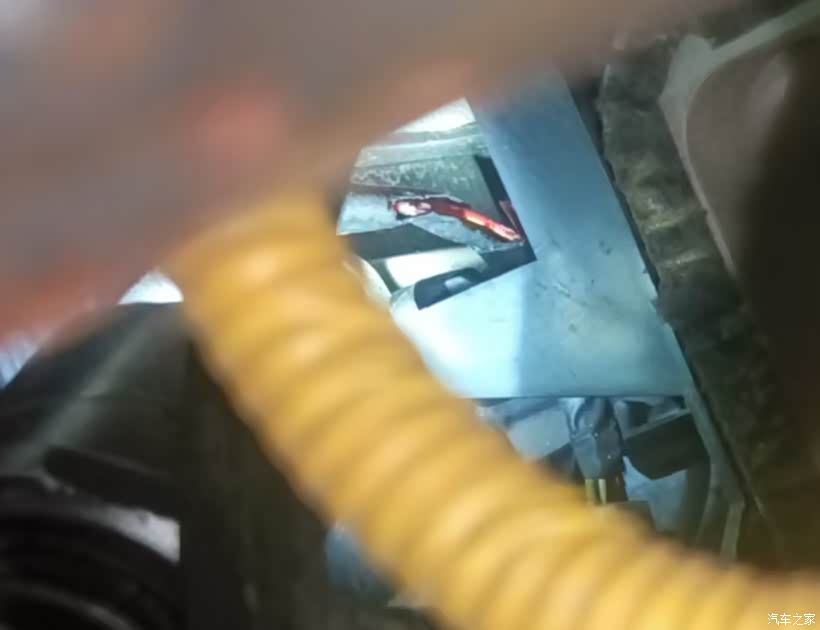

        4月12日送到4s店,检查了2天,说线束多处被老鼠咬断,要更换线束总成,1100块,还有工时费663,
那没办法,换就换吧,总不能没空调开车吧,然后一直等一直等,期间问过数次,要么是等配件,要么在维修调试,然后在4月26日告诉我安全气囊的报警灯一直亮,安全气囊的主板坏了,560块,还能怎么办,进来就要准备好挨宰了,换了,然后又等配件,4月30号又告诉我别的问题都搞好了,就是一开空调就出现请检查动力系统的提示,然后限制电压输出,只能跑60公里,我都要吐血了,
我说我之前是没有问题的,搞来搞去一堆问题出来,这样的车我是不能接受的,他们回复帮我找到问题原因处理好。
         又等啊等,问就是正在检查试车,5月10号的时候我又例行询问,告诉我正在安装外壳配件,然后试车,没问题明天就可以拿车了,晚上的时候告诉我明天可以拿车了,我热泪盈眶,等了差不多一个月了,耽误了我多少时间啊。
       第二天我就去了4s,结算,2409块
换下来的线束也装好给我带走。

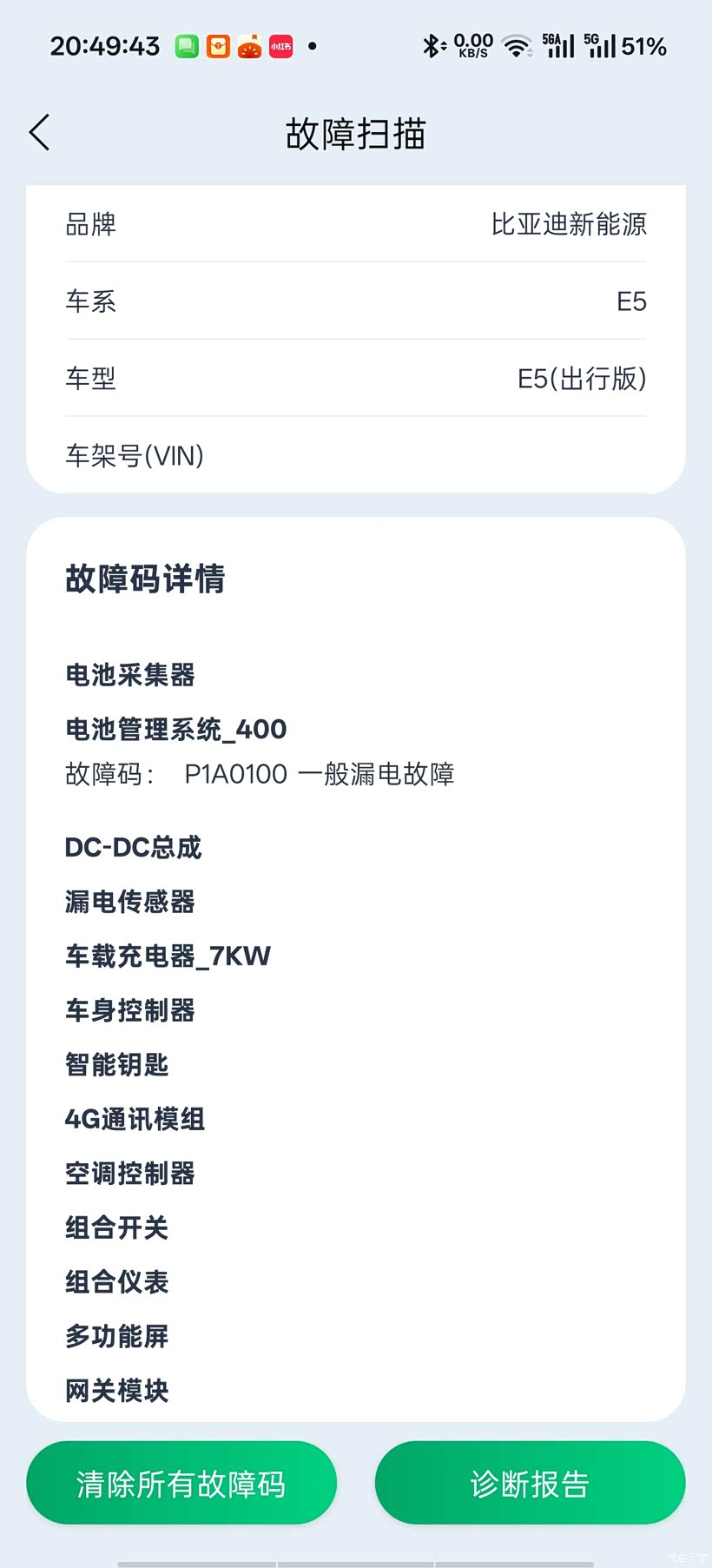

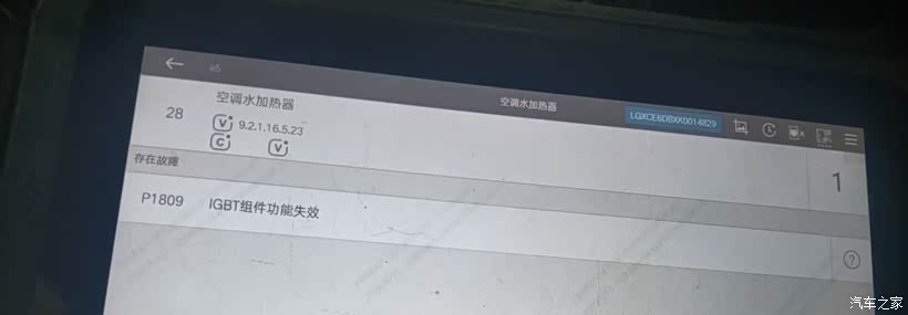

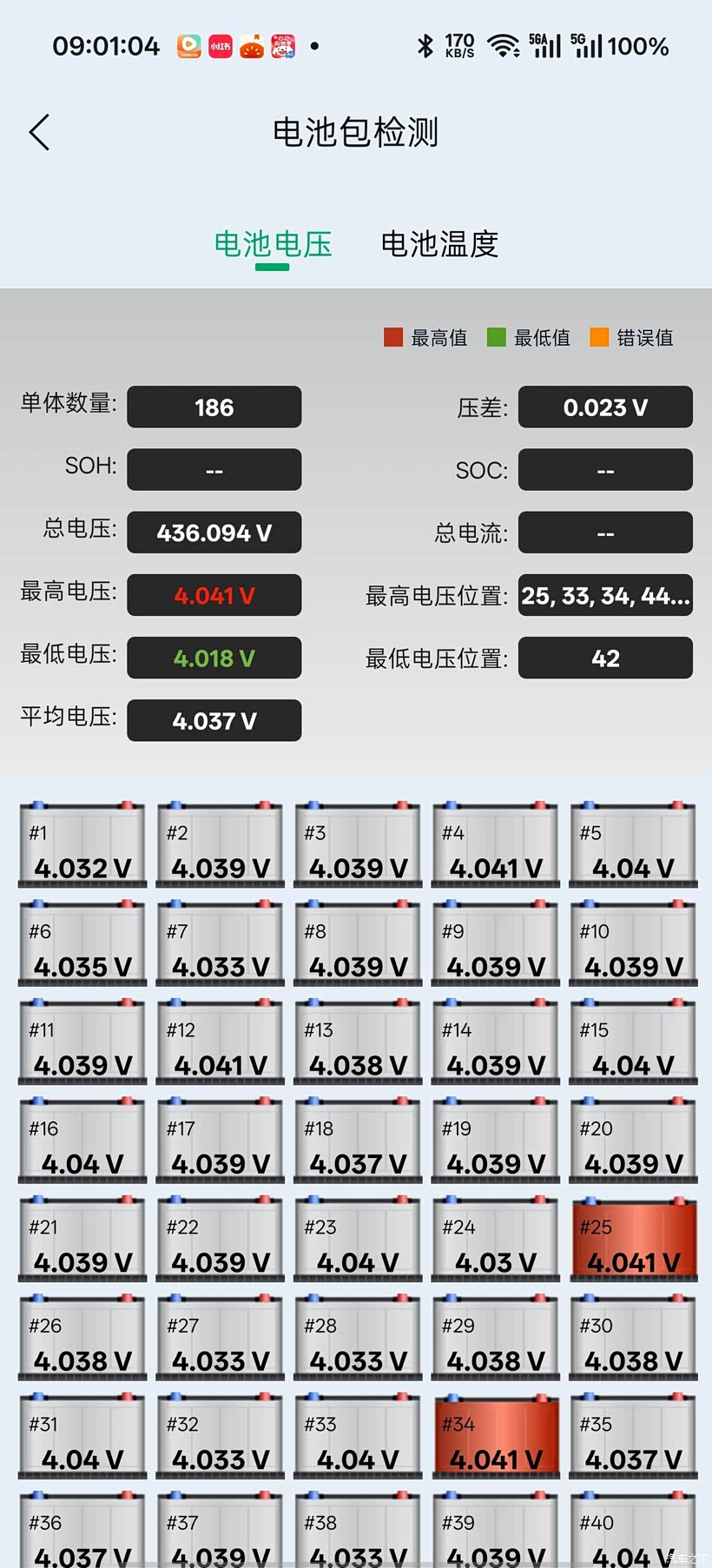

         回来开整,加了400多g雪种进去,开空调还是不冷,竟然没有修好,上工具检查,还有一个一般漏电故障码,

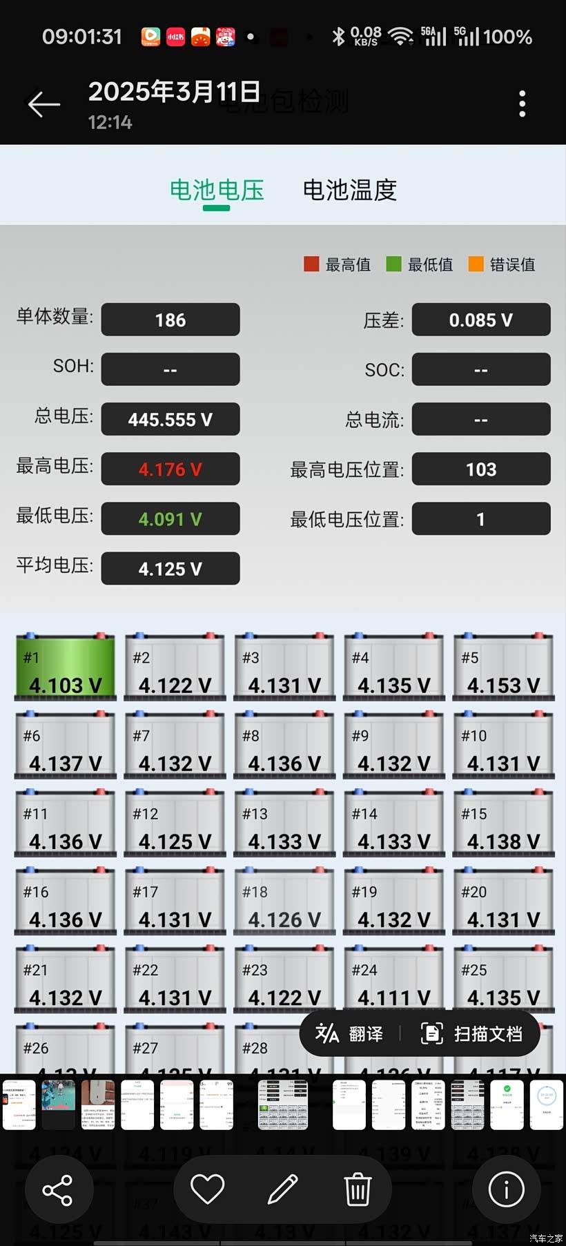

充满电一查,妈的,给我锁电了
满电最高4.04v,我之前解过锁,能充到4.2的
这还是以前没满电的图,都上到4.17v了。联系了4s,又让我把车开过去检查,,头都大了。怎么办啊。
